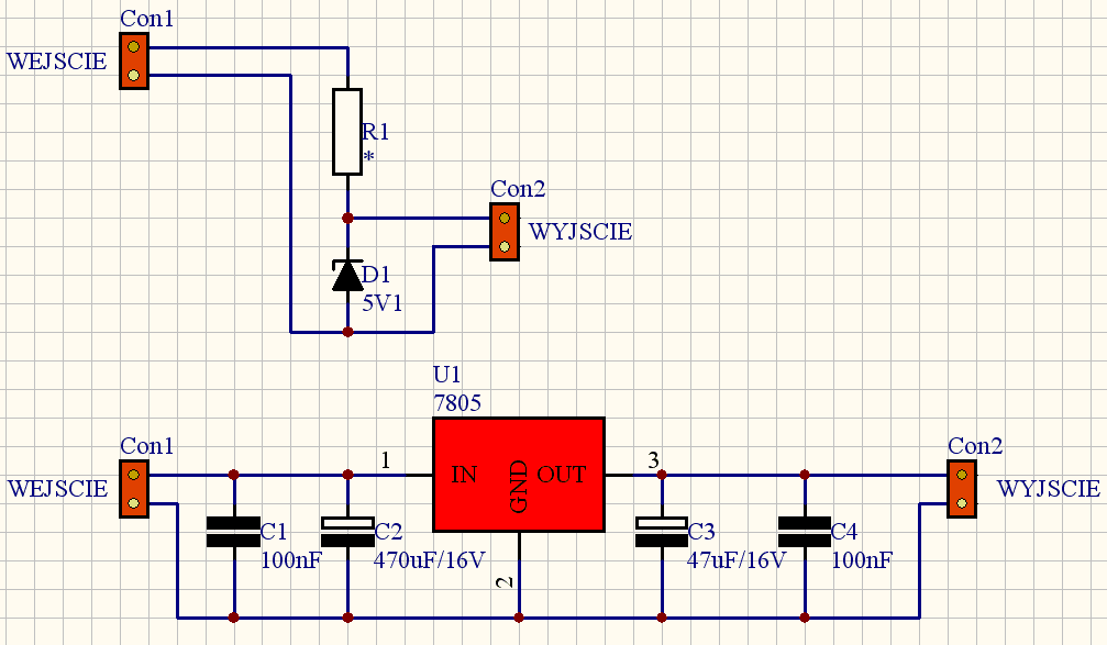

    Podaje dwa schematy:
    Pierwszy z diodą Zenera, niestety nie potrafię określić parametru rezystora (może nawet powinien być zwarty) oraz mocy diody. Nie znam wzorów :(
    Diodę kupujesz normalnie, mówisz: Dioda Zenera 5V (chyba nie ma 5V tylko 5,1 - jak na schemacie) o mocy jakiejś tam :)
    Drugi to zwykły stabilizator scalony, wartości elektrolitów można zmienić. Należy tylko pamiętać o wymaganym spadku napięcia, bodajże 2V, czyli na wejściu musi być nie mniej niż 7V.

    Posty: 38685
    Pomógł: 3162
    Ocena: 6453
    4,8V-5,2V jest bezpiecznym napięciem, palmtop i tak ma wbudowaną przetwornicę, więc wartość tego napięcia pobieranego z USB nie jest krytyczna. Można podłączyć 4 ogniwa NiMH bez żadnej elektroniki. Przy zasilaniu bateryjnym nie stosuje się żadnych stabilizatorów liniowych a tym bardziej układu z diodą zenera - ten szeregowy rezystor to czyste marnotrawstwo prądu. Żeby optymalnie wykorzystać pojemność baterii należało by zastosować przetwornicę impulsową, np. MC34063A (w karcie katalogowej jest schemat i wzór płytki) w konfiguracji step-down i 6-8 baterii połączonych szeregowo lub w konfiguracji mieszanej (3)+(3) i przetwornicę step-up.

    DZIEKUJE KOLEDZE TZOK za uwagi, bo tez mi sie wydaje ze ten rezystor nie jest potrzebny, spowoduje tylko dodatkowe obnizenie napięcia, które z paluszków i tak nie jest za wysokie.
    Tak więc wlutuję tylko diodę zenera na wyjściu, ale mam jeszcze jedno pytanie:
    Czy na schemacie oznaczenie Con1 i Con2 oznacza " + " na akumulatorkach i katoda diody zenera jest dołączona do tego "plusa" ?
    Wiem , ze pytanie jest z poziomu szkoły podstawowej, ale przyznaje sie jeszcze raz ze zaden ze mnie elektronik ;)
    Czyli zostaje pojedyncza dioda wlutowana na wyjsciu - i bedzie OK ?
    Czy to wystarczy? Czy nie uwalę palmtopa przez takie podłaczenie ?

    Plus jest do góry (ciemniejsze kółko), a minus na dole. Dioda jest umieszczana zaporowo, "kreską" do plusa.

    Diodę zenera bez rezystora spalisz, lub uszkodzisz ogniwa - to tak nie działa :!: W układzie z diodą zenera, "nadmiar" napięcia odkłada się właśnie na tym szeregowym rezystorze (podgrzewając go).
