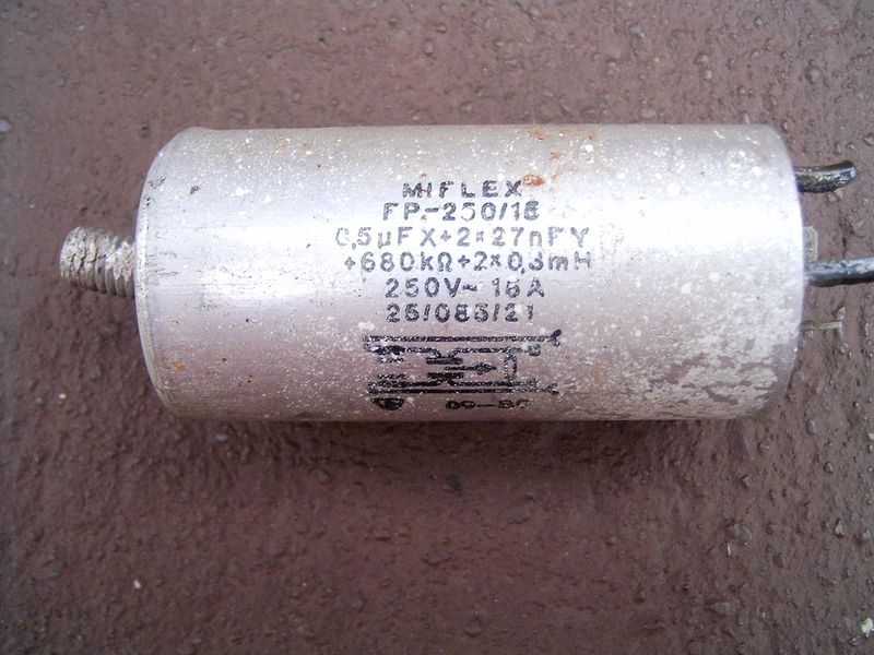

Pralka Luna 385E - co zrobić z palącym się kondensatorem?
muzyk25 18 Mar 2007 22:09 5168 6
✨ W pralce Luna 385E pojawił się problem z kondensatorem silnikowym, który podczas uruchomienia urządzenia zaczął się palić i wydzielać nieprzyjemny zapach. Kondensator ten jest niezbędny do prawidłowego działania silnika i należy go wymienić na nowy o tych samych parametrach. Zalecany kondensator ma pojemność 16 µF. W przypadku znalezienia kondensatora o czterech wyprowadzeniach, należy zwrócić uwagę, że może to być kondensator przeciwzakłóceniowy, a nie rozruchowy. Podłączenie kondensatora rozruchowego powinno być wykonane zgodnie ze schematem silnika, który można znaleźć na dedykowanych forach technicznych. Odłączenie kondensatora rozruchowego spowoduje, że silnik nie będzie działał poprawnie.
