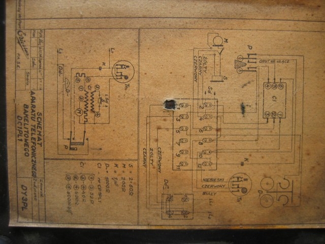

    miło mi że mój aparat wzbudził takie zainteresowanie, ale pozostaje mi jeszcze jedno pytanie, ponieważ nadal chciałbym go włączyć do sieci voip. wi9em tyle że musiałbym mu przestawic jakąś zworkę, ale nie bardzo mogę w nim coś zmieniać- tzn chciałbym wybrać taką centralkę która będzie mu generować odpowiednie napięcie dzwonienia.wewnatrz jest b. stary schemat, niestety nie mogę za bardzo go odczytać, ale jest chyba identyczny jak w załączniku.Dla tych którzy pewnie znają temat odpowiedzą na pytanie- jaki model, bo ten który ktoś wymienił działa na 24V.

    M___
    Posty: 411
    Pomógł: 34
    Ocena: 14
    Najprościej będzie znaleźć znajomego który w pracy ma centralę, podłączyć aparat pod jego wewnętrzny (analogowy) i sprawdzić, nie ma sensu grzebać "na ślepo"
