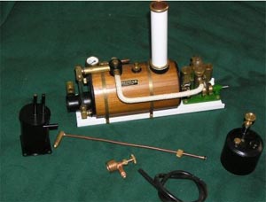

    Kolejny projekt pokazujący możliwość wykorzystania elektronicznego zdalnego sterowania z urządzeniami parowymi.

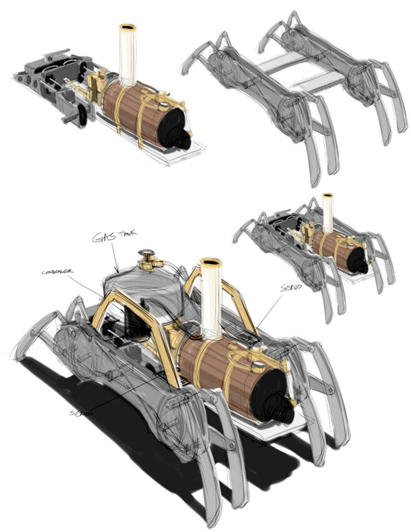

    Konstrukcja zaczęła powstawać w współpracy autorem mechanicznego pająka na www.mechanicalspider.com. Pomógł on stworzyć projekt mechanizmu 8 pajęczych nóg pozwalającego na zbudowanie w pełni zdalnie sterowanego pająka napędzanego silnikiem parowym.
    Pomiędzy wyborem konstrukcji z użyciem dwuch silników luib jednego mocniejszego silnika zdecydowano się na użycie pojedynczego silnika ze sprzęgłem. Jako silnika użyto Cheddar Plover zasilanego propan-butanem z dwoma cylindrami i ceramicznym piecem. Jest on dosyć mocny i pracuje pod stosunkowo wysokim ciśnieniem.

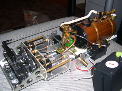

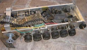

    Problemem było zdobycie układu sprzęgła, który można by użyć w tej konstrukcji ze względu na to, że modele czołgów, które korzystały z niego, nie są już produkowane. Na szczęście udało się dostać uszkodzony model, z którego można było wyciągnąć sprzęgło i zaadoptować je do konstrukcji.

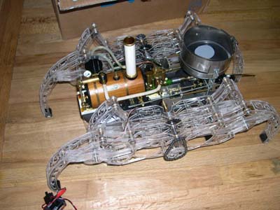

    Kolejnym etapem było zaprojektowanie zdalnego sterowania silnikiem, sprzęgłem i bojlerem, tak aby wszystko ze sobą właściwie działało. Kształt elementów mechanicznych zaprojektował znajomy z wcześniej wspomnianego serwisu. Zostały one wycięte laserowo z plastiku.
