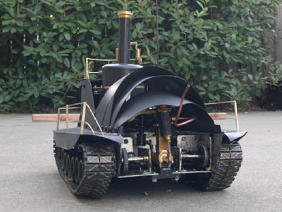

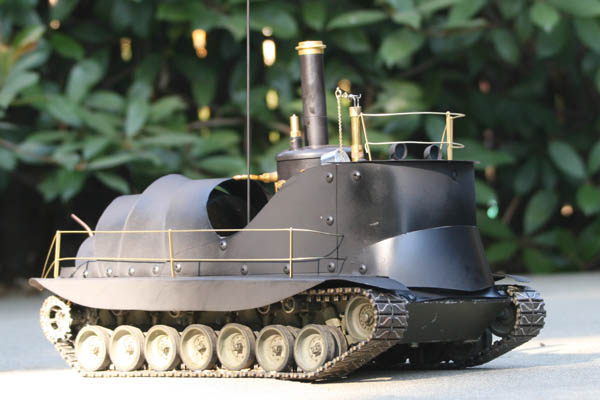

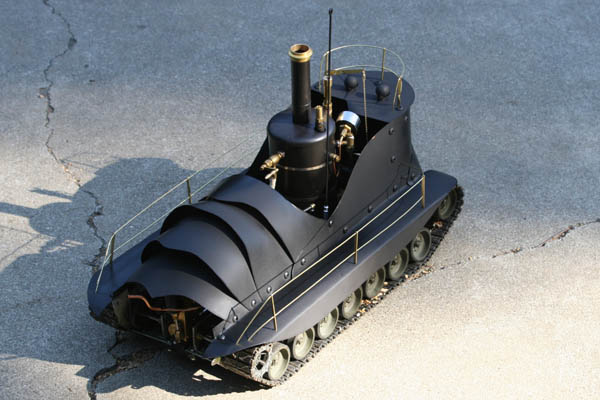

    Sam pancerz został zaprojektowany i wykonany samodzielnie. Kształt pancerza jest efektem kilku pomysłów związanych z steampunk'iem i kilkoma innymi motywami. I tak silnik został zamknięty w charakterystycznym pancerzu przypominającym ogon raka, przód natomiast przypomina wieżyczkę łodzi podwodnej. Całość wykonana z aluminium, ze względu na łatwość obróbki materiału. Pomimo, że w projektach widoczne są działka, to mają zostać one dołączone później. Pancerz został oczywiście pomalowany sprayem i ozdobiony elementami wykorzystanymi z modelu łodzi.

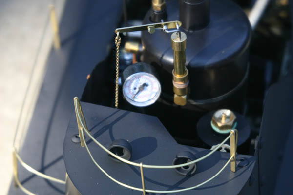

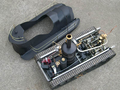

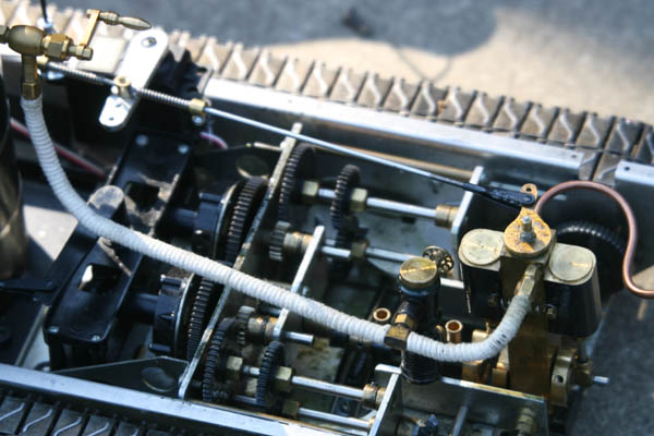

    Cóż, jest to jeden z wielu projektów czołgu parowego autora. Ten model jest najbardziej dopracowanym ze wszystkich pozostałych i najlepiej sprawującym się. Za podstawę wykorzystano używany zdalnie sterowany czołg w skali 1/16 firmy Tamiya (dostępne także w Polsce). Usunięto z niego silnik elektryczny i zastąpiono go ledwie mieszczącym się silnikiem parowym. Bojler i butla na gaz zostały umieszczone po środku konstrukcji, przez co uzyskano dobry środek ciężkości, a w pozostałym miejscu umieszczono aparaturę RC.
    Użyto 3-kanałowego układu RC, jeden kanał dla sterowania, jeden dla sterowania kierunkiem przód/tył i jedne dla gwizdka parowego.
    Zdalnie sterowany czołg parowyZdalnie sterowany czołg parowy
    Czołg pracuje przy ciśnieniu 30-40 PSI, przy wykorzystaniu jako paliwo propan-butanu, a czas pracy na pełnym zbiorniku wynosi ok 20 minut
