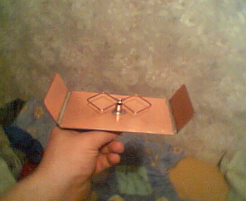

  • #14 3898122
    dziabi2
    Posty: 30
    takie anteny jak zaproponował nam kolega mają nawet zasieg do 2,5 km
    zbudowałem taka antene i jest zrobiona z preta miedziannego i osłony z laminatu
    szczeguły budowy na www.wififorum.pl

    Ocena: 28
    Antena jaką przedstwił dziabi2 jest bardzo dobrym rozwiązaniem, zarówno jako antena nadawcza jak i odbiorcza. Jest bardzo tania w wykonaniu ( z pudełkiem i mocowaniem ok. 10 zł). Sam zrobiłem dla znajomych kilkaset takich antenek i cieszą się sporym wzięciem. Dla porównania podobna antena panelowa na allegro kosztuje przynajmniej kilka razy więcej, a nie ma gwarancji, że będzie równie dobra. Warto się pomęczyć i zrobić samemu. Efekt będzie bardzo dobry pod warunkiem, że wykonamy ją precyzyjnie.
    Żeby nie być gołosłownym, jeden z moich odbiorców uzyskał stabilny link na odbiorze w odległości ok. 5 km. ( dobry acces point nadawczy+ dobry sektor na nadawaniu) To mówi samo za siebie :)

    A czy Ty dziabi2 lub Ty czarodziej1968 możecie opisać swoje szczegóły konstrukcyjne anten z waszych zdjęć?
    Ja wzorowałem się na tej stronie:
    http://martybugs.net/wireless/biquad/
    Kilka szczegółów:
    Drut jakiego używam to zwykły elektryczny o przekroju 2,5 mm^2 do kupienia w każdym sklepie elektrycznym. Ostatnio bawię się ze srebrzanką.
    Rurkę miedzianą kupuję w zaprzyjaźnionym zakładzie, gdzie montuje się instalacje gazowe do aut. Średnica zewnętrzna 8 mm. Idealnie pasuje do przewodu H155
    Laminat, to żadne odkrycie ;)
    Pudełko do kupienia w sklepach z częściami RTV, ja używam Z44.
    Reszta dokładnych danych w linku jaki podałem. Ważne jest aby precyzyjnie wykonać ten podwójny kwadrat. Im zrobi się to precyzyjniej tym lepsze będą efekty. Zalecana precyzja wykonania nie powinna odbiegać o ok. 0,2 -0,4 mm.
    Do lutowania używam kolby o mocy 40 W.
