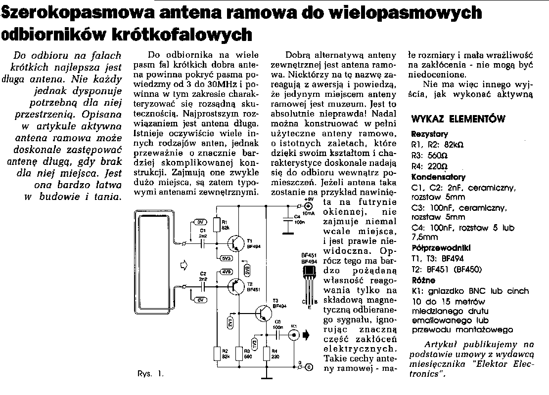

    DJ Kiler napisał:
    Czy ktoś wie jak zrobić antenę na fale długie?? Chodzi mi o odbiór dalekich stacji AM.
    Tak jak Ci już napisano, jeśli chodzi o prostotę konstrukcji, to najodpowiedniejszą anteną wydaje się być kawałek drutu (rozwieszony np. z okna do jakiegoś drzewa). Zwykle odbiornik ma (dla pasm KF) dwa wejścia - jedno dla podłączenia anteny, drugie dla uziemienia. W instrukcji do mojego odbiornika (Zodiak) napisane jest, że antena zewnętrzna powinna mieć 10-15m. Musisz zwrócić uwagę jak wejście masz w swoim odborniku, w starych dostosowane było do podłączenia kawłka drutu, być może w nowych są to już gniazda 75 Ohm.
    DJ Kiler napisał:
    A może wystarczy tylko kawałek drutu??
    Być może, wszystko zależy co chcesz uzyskać i jakim nakładem pracy. Zwykły drut jest dość skuteczny, jeśli jednak będzie rozwieszony w pobliżu np. stacji transformatorowej to możesz spodziewać się zakłóceń. Jeśli masz niskoomowe wejście w radiu (np. 75Ohm) to wypada zrobić ukłąd dopasowujący impedancję anteny do odbiornika (przestrajany i osobny na każde pasmo).
    Schematy anten teleskopowych na KF z przedwzmacniaczami znajdziesz np. tu: http://www.qrp.pops.net/probe1.htm, wszystkie tego typu anteny działają na podbnej zasadzie. Prawdopodobnie będzie to gorsze niż rozwieszony kawałek drutu, ale za to nie zajmuje dużo miejsca.
    W załączniku przesyłam opis anteny ramowej z wzmacniaczem - antenę stanowi kilka pętli drutu nawiniętych na ramie okna. Konstrukcja raczej nie udana, ale możesz spróbować. Wyjście 50/75 Ohm.
    Osobiście polecam rozwieszenie 20-30m drutu, możliwie wysoko nad ziemią.
    • Jak zbudować lub kupić antenę na fale długie AM/MW do odbioru dalekich stacji? akt_ant_sch+opis.png (28.09 KB) Musisz być zalogowany, aby pobrać ten załącznik.
    • Jak zbudować lub kupić antenę na fale długie AM/MW do odbioru dalekich stacji? akt_ant_plytka.png (1.37 KB) Musisz być zalogowany, aby pobrać ten załącznik.
