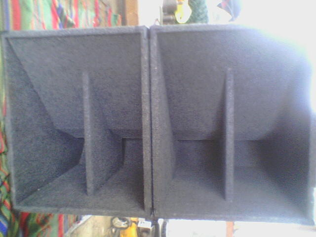

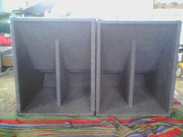

  • Witam wszystkich!Chciałem dzis zaprezentować wam swoje estradówki na 12" Alpharda RW 120B81 .Pomimo tego że to Alphardy, to myślę, że jednak to w miarę dobre głośniki.Schemat konstrukcji skopiowałem z elektrody.Przedstawiam go poniżej.Częstotliwości jakie to gra nie testowalem żadnym programem, ale uderzenie jest bardzo mocne i twarde.Płyta ma 18 mm grubości.Kolumny oklejone są siwym kocem.Myślę że ładnie się prezentują.Zdjęcia nie najlepszej jakości bo robiłem je telefonem.Grałem nimi na szkolnych imprezach i były małe proglemy, bo nauczycielki cały czas przyłaziły i mówiły mi żebym ściszył bo dzieciakom się w brzuchach przewraca i płaczą :) Więc nie szalałem wtedy za mocno.Dopiero gdy odpaliłen je w dużej remizie strażackiej to pokazały na co je stać.Okna były troche wyżarte przez korniki i dwie szyby musialemim zasponsorować:(.Grałem wyedy na końcówce peavey 2x350 rms/8 ohm, do tego ldm smx 10 na przedwzmacniacz i myślę ze pokazały wtedy 100% mocy.Z danych na pudełku wynika że głosniki mają 400 w rms, ale mysle, że to troche przesadzone.Moim zdaniem mają jakieś max 300w.Jedynym mankamentem jest to, że zapomniałem wyciąć dziur, żeby można było wyjąć głośniki, przez co nie mogłem zrobić fotek głośnikom(fotki przetworników pobrałem ze strony), ale to jeszcze można zrobić.Piszcie, oceniajcie i pytajcie.Pozdr digger4.

    Estetyka na wysokim poziomie. Mowisz ze ladnie graja i to najwazniejsze :)
    Ta na oko to jakies dlugie te odwrotki :P
    Gdzie kupowales koc i ile m2 ?

    tetim
    Posty: 30
    Witam konstrukcja bardzo fajna naplrawde moze to Lupac jak choleraz ale chyba nisko niezejdzie chcialem sie zapytac czy podejdzie do tego Glosnik STX 32-300-8-SS? Symulowales to czyms?

  • #6 3896795
    digger4
    Posty: 76
    Koc drogi, ale a to jaki!Po pierwsze bardzo dobże się przyklejał, po drugie ładnie wygląda, a po trzecie jak próbowalem je na gołych dechach to wrażenia...były dobre,ale nie do końca.Z kocem poprzwiło się praktycznie wszystko.Gdy wyłożłem tylko sam wylot odrazu inne granie!A do do stx to masz racje.Gumowe zawieszenia nie nadają sie do odwrotek.Zrobiłem sobie coś takiego do auta, tylko mniejsze i na głośniku alpharda cw 1002cx.Grać grało, ale... nie tak jak się spodziewałem.Do odwrotek tylko sztywne.
  • #7 3897014
    fullsound
    Posty: 227
    Pomógł: 2
    Ocena: 12
    Gratuluję głównie wykonania - bardzo mi się podoba - wygląda na estetyczne.
    Szczególnie interesuje mnie właśnie kwestia oklejania kocem - jest jakiś sposób/system oklejania tak, żeby odpoadów nie było dużo i żeby to wyglądało? Szczerze powiem, że przy swoich satelitach się trochę namęczyłem (jestem początkujący), a ty widzę dużo bardziej skompolikowana konstrukcja - jak to robiłeś? Wycinałeś fragmenty?
  • #8 3897066
    digger4
    Posty: 76
    Dzięki zapochwałe i bardzo mi miło, że się podoba.Oklejanie kocem wcale nie jest takie łatwe jakby się to mogło wydawać, ale z tym nie bylo dużo problemów.Podstawa to dobry koc i klej.Nie żałowalem pieniędzy na dobrej jakości koc i klej.nie pamiętam jak klej się nazywał,bo nie moge znaleść puszki, ale jeszcze dokłednie poszukam.Klej był bardzo dobry, ponieważ nawet po przyklejeniu koca do kolumny mogłem jedzcze dowolnie go sobie ustawiać.Co do techniki to nie jest dość skomplikowna.Na początku wszystko sobie odrysowałem na kocu.Jednym kawałkiem koca okleiłem górną część wylotu i górę.Pużniej (też jednym kawałkiem)boki i tył.Dół wylotu i wpód też jednym.Na końcu zaotało mi tylko oklejć boki wewnątrz wylotu i przegrodę.Jest z tym trochę roboty,ale efekt końcowy jest super.Są różne techniki oklejania, ale ja myślę ze ta jest najprostsza i zostaje najmniej niepotrzebnych kawałków.
  • #9 3897140
    fullsound
    Posty: 227
    Pomógł: 2
    Ocena: 12
    to dobrze rozumuję, że na krawędziach (wzdłuż) masz łączenia? muszą być chyba spasowane idealnie żeby się nie odklejało, nie widać było płyty, itd. Jest z tym problem?
  • #10 3897205
    digger4
    Posty: 76
    Tak,masz rację że na łączeniach koca może być widać płytę,ale ja tez o tym pomyślałem.Racja, że koc musi być dobrze spasowany,ale i tak może byc widać płytę.Ja postanowiłem nie łączyć koca na kantach płyty, tylko go trochę założyć(1.8mm-grubość płyty).Moim zdaniem dobże wyszło.Z resztą zobacz i oceń.

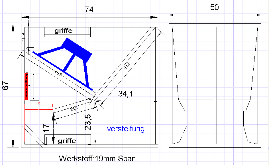

    Nie możną tego nazwać tuba. Dlatego iż na stronie autora projektu jest nazwane to BPHORN. Ale aby zaistniało zjawisko tuby musi to być odpowiedni głośnik. A tu nie dość ze nie ten głośnik to nawet średnica sie nie zgadza. Oto chodzi ze 15stka piętnastce nie równa a tu nawet 15 cali niema... To już diametralnie inne parametry...
    Wiec kolego zrobiłeś po prostu przerośniętego band pasa 4tego typu :)
    Co to oznacza ?? Ze kolumna jako kolumna może grac dobrze. Ale nie ma takiej efektywności jak tuba a jak bandpass. Czyli jakieś 10dB mniej...
    Dlatego może nisko schodzić ale bez efektywności :)
    CO do samego wykonania nie podobają mi sie tylko raczki ale to raczej koszta tu grały role... reszta idealnie...
    Gratuluje obicia wylotu bo to masochizm a wiem coś o tym obijaniu wylotu tuby....

  • #22 3905439
    digger4
    Posty: 76
    Ludzie myślicie,że jestem głupi i nie widziałem,że ten projekt jest do 15''?Oczywiscie,że widziałem!Pokazałem tylko jak tylko ten projekt wyglądał.Wymiary oczywiście zmniejszone tak,żeby to było odpowiednie do 12''.
    No właśnie - jak? Z proporcji chyba...:P To trzeba cala obudowę przeliczać.
    Poza tym nie wciskajcie ludzie kitu ze to nie ma prawa grac bo tak być nie musi. Zawsze jest szansa ze ten alpierd jakimś fartem sie wpasował:) Fakt faktem niskiego basu z tego nie będzie bo to w końcu HD
    Tak właśnie zmniejszyłeś obudowę i tyle a tak nie można musiał byś ją zaprojektować na nowo a nie zmniejszyć tylko. Nie pisze tego złośliwie ale niestety taki typ obudowy tego wymaga...

    Dlaczego ??
    Może to nisko zagrać bo są dwa wyjścia z tej sytuacji:
    1. To już w ogóle nie spełnia zadania i nie jest tuba i działa jako BP4Th i ma mizerna efektywność.
    2. Działa jak tuba bo głośnik przypasował ale nie ma ładnego basu tylko pukowaty garkowaty bas. ( ze względu ze to właśnie krótka tuba jest)
  • #25 3905683
    digger4
    Posty: 76
    Oczywiście,że proporcja.Fakt,że trzeba było wszystko wyliczać,ale dało rade.Co do grania to nie wiem jakie to gra pasma.W założeniu było,że mają łupać twardo i mocno.uważam ,że to się udało pomimo tego,że to tylko 12".Nikt nie musi lubic Alpharda.Dla mnie najbardziej liczy się jak to gra.
