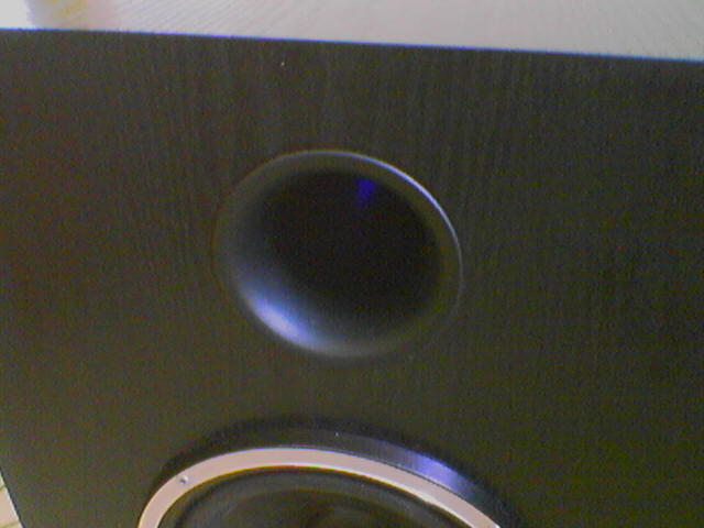

    oto moje pierwsze dzielo czyli w/w subwoofer.
    Jest to moja pierwsza konstrukcja i mam nadzieje ze moze sie ona podobac a co najwazniejsze to to ze bardzo ladnie gra:)
    Dane:
    - obudowa 35l + osobna komora na wzmacniacz
    - wzmacniacz to mostek TDA 7294
    Gdyby kogos interesowaly jakies szczegoly to jestem otwarty na pytania nr. gg 2900040

    "Gdyby kogos interesowaly jakies szczegoly to jestem otwarty na pytania nr. gg 2900040"
    rozwalil mnie ten tekst, po co zakladasz nowy temat skoro niechcesz podac szczegulow?
    konstrukcja przecietne, niema nic w niej nadzwyczajnego, nawet wzmacniacz to gotowiec... podaj wiecej szczegulow to bedzie mozna zaczac oceniac (na fotkach niewiele widac)

    http://www.bazafirm.pl/newbaza/edytorwww/pane...nta=1F72AE&id_zakladki=9445&l=1&id_grupy=6820
    z tej firmy kupilem wzmacniacz a to tylko dlatego ze nie chcialem wywalic kasy i zrobic jakis kmiot z ktorego nie bedzie zadnego pozytku z uwagi na moje zdolnosci w zakresie elektroniki
    to parametry wzmacniacza choc sa troszke zawyzone moim zdaniem ale tak podaje producent a ja tylko cytuje:) pozdrawiam
    DANE TECHNICZNE:
    Moc max.....................200W
    Moc znam.sin.RMS.......100W
    (realna moc to cos okolo 60W)
    Pasmo :......................20-200Hz (regul.)
    Wymiary:....................245 x 203 mm
    Masa:.........................1,7kg
    Zasilanie:....................230V 50Hz
    Sygnał we niskonap.:...100mV, 500mV
    Sygnał we wysokonap:..z wyjść głośnik.
    glosnik TONSIL GDN 20/80/2 8 ohm
    wymiary skrzyni(wewnetrzne)25x35x45
    +komora na wzmacniacz(10x35x45)
    calosc sklejona i skrecona konfirmatami(wewnatrz usztywniona )
    br 80mm x 250mm
    wykonczenie okleina samoprzylepna
    odsluch-jak najbardziej pozytywny(niezly masaz pleckow)

    ogolnie tak mam sentyment do altusow wiec powiem ze wykonczenie mi sie podoba ale mam zastrzezenia co do obudowy... mogles zrobic wysoka szczupla obudowe i ten br dac na dole. Wzmacniacz jest w porzadku w koncu nie kazdy ma tutaj takie umiejetnosci ktore pozwalaja na zbudowanie od podstaw dobrego wzmacnaicza bez bledow i poniesienia sporych kosztow :) ocena moja 4-/6 za ta obudowe

    Olbrzymia ci ta skrzynia wyszła. Nie wiem po co Ci osobna komora dla wzmacniacza. Tez mam subwoofer (ale bp 6th) na tym głośniku w 35L i wygląda o wiele zgrabniej Niestety jeszcze nie wykończony żeby go pokazywać:p

    "ŁADNIE GRA" to troszkę zbyt mało przecyzyjne określenie?! U mnie średnitonowe mają średnicę 20 cm????!!! Mam 4*27 cm+ 2*- 30cm +4*18cm niskotonowych w 27m 3 i też łądnie gra! Tylko że u mnie efektywność basu jest taka że nie jedna dyskoteka się chowa. Poza tym za szeroki i za wysoki. Tą objętośc obudwy możnaby uzyskać innymi wymiarami obudowy, o wiele ładnie skompowanymi. Poza tym bardzo ładny.

    za bardzo dobry wybór przetwornika, najlepiej grający głośnik tonsila w tej cenie, sam mam suba na tym przetworniku i już nie jednego zadziwił mocą, i jakością dźwięku, piękny potężny mięciutki bas. Jeśli chodzi o jakość to wszystkie piard stx i inne są daleko w tyle.
    niestety głośnik potrzebuje mocnego napędu 2xtda7294, lub dobry tranzystor-owiec. 1 tda7294 nie radzi sobie z tym głośnikiem za mała kontrola i bas sie gubi na szybszych kawałkach. Bardzo dobrze gra z 2x lm3886, piękny mięciutki bass.
