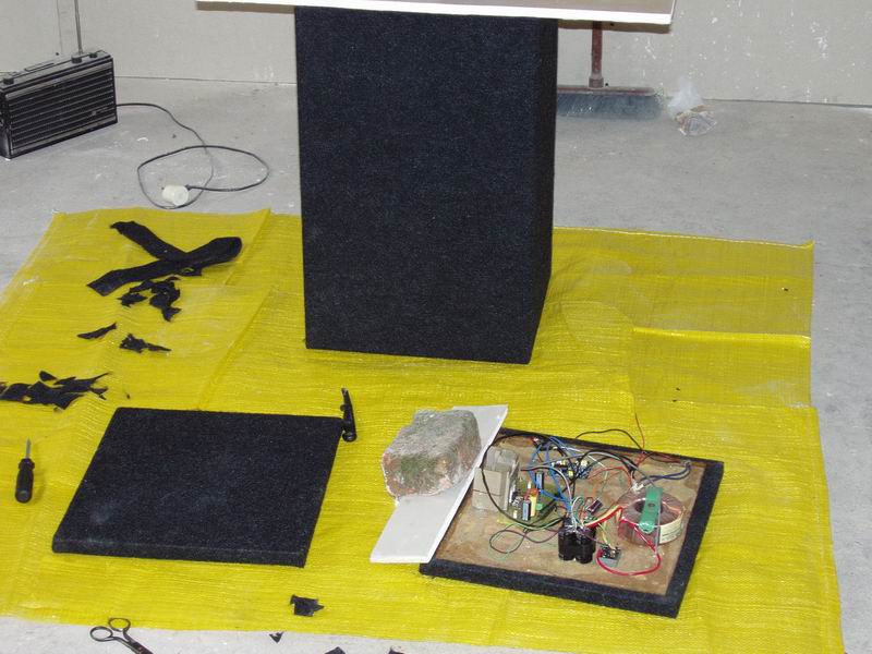

  • Witam!
    Pomysł na subwoofer powstał, gdy stałem sie posiadaczem głośnika GDN 25/40/3. "Wrzuciłem" go do WinISD i .... i powstał mój pierwszy sub:-))
    Ogólnie to praca rozkładana była mocno w czasie, ze względu na to, że mogłem tworzyć moje dzieło tylko w weekendy i na to, że niestety nie miałem odrazu dostatecznie dużo kasy, żeby go skończyć..
    Kosztorysu szczegółowo wypisywać nie będe, bo poprostu nie pamiętam dokładnie, ale mogę napisać, że szacunkowo ta konstrukcja kosztowała mnie ok.200zł.
    Jest to subwoofer aktywny. Zasilacz to toroid 100W 2*18V, co po wyprostowaniu dawał ok 25.5V, Kondensatory 4*4700mikro/50V i mostek prostowniczy 25A/1000V.
    Filtr dolnoprzepustowy to kit AVT 2449 cięty na 150Hz/12dB na oktawę, zasilany napięciem symetrycznym +-15V.
    Końcówka mocy to układ TDA 7294 ( tak bardzo znany;-)) zasilany w/w zasilaczem. Maksymalna moc, wynikająca z noty katalogowej TDA7294,to ok.65W RMS, gdzie THD=0.5%.Płytkę drukowaną wykonywałem we własnym zakresie.
    Konstrukcja to 60L strojony na 43Hz. BR 10cm/15cm (przedłużany kartonową rurą). Uszczelniany sylikonem, i wzmacniany (skręcane ścianki boczne i przednia z tylnią).
    Jeżeli chodzi o wrażenia przy testowaniu suba to mogę szczerze napisać, że naprawdę gra ładnie. Bas schodzi nisko, jest miękki i głęboki...Przy oglądaniu filmów robi niesamowite wrażenie podczas wybuchów, zderzeń itp..Nadaje się również do muzyki..testowałem go na różnych rodzajach i w każdej sprawował się ekstra:-)

    A teraz fotki..od samego początku..;-)

    Powiec jak sprawuje ci się ten głośnik bo mam zamiar zrobić na takim samym///,…
    Jak nisko schodzi i czy trzęsie meblami???????

    Jak nisko schodzi to można zobaczyć na załączonej charakterystyce. Ale mogę powiedzieć, że schodzi dostatecznie nisko :D Na 1/3 mocy suba przy utworku "Akon - I wanna Love You"(lub przy wielu utworach opartych na tego rodzaju basu), siedząc w fotelu, dostaje sie fajny masaż "wnętrzności" :D
    Naprawdę moc suba i jego zejście jest wystarczające :D
    Dodam, że uzyskałem moc 65W RMS, gdyż ten tonsil był regenerowany i ma 4Ω cewke.

    W sumie odpowiedz do powyższego postu by sie przydała bo posiadam dwa takie i dwa GDN25/80/3 Z tego co patrzyłem obudowy do nich takie same trzeba robić.... Tyle ze ja zarobie 70l i strojona na 43HZ wtedy tylko -3dB zachodzi, przy twoim strojeniu prawie 5dB....

    Sub ogólnie niczego sobie, tylko nie bardzo do domowego grania pasuje "kocyk" i tego typu osłona głośnika.
    PS. Owy karton czym przymocowałeś do reszty kanału ? Nie ma świstów powietrza ?

    Początkowo też miałem robić 70L, ale nie opłaca się dawać tych 10L więcej niż mam teraz, bo to diametralnie niczego nie zmieni..Ja stwierdziłem, żę lepiej będzie, jak nie będzie taki wielki, bo impuls w granicach 40Hz wynosiłby ok.14.4ms.
    Do m-Q:
    BR przedłużałem taką rurą ze sprasowanego kartonu. BR jest sfazowany na końcu pilnikiem (co zaoszczędziło mi późniejszych świstów powietrza) i później dopiero nałożona jest przedłużka na sylikon.
    P.s. Lepiej jak jest dobrze założony "kocyk", niż słabo i beznadziejnie fornir. A poza tym, to założeniem tego suba było, że ma grać(a nie wyglądać) jak najlepiej:-) No i jeszcze sprawa finansowa..ja ten "kocyk" kupiłem za ok 17zl. a wątpie, żebym za tyle kupił ładny fornir:-) A osłona głośnika jest założona z myśłą o ochronie, bo mam dwójke maluchów w domu i niechciałbym się go pozbyć przez przypadek ;-)

    Pewnie masz racje. Jednak zrobię te 70l bo nigdy nie wiadomo czy go w przyszłości nie zmodyfikuje... Na razie będzie jako pasywny w przyszłości upcham do niego też TDA 7294 bo już Tadka i płytkę mam tylko kasy brak na trafo... może jeszcze jakieś odcięcie zasilania gdy brak sygnału i takie tam pierdoły, do tego zwrotka.... radiator.... troche miejsca zbraknie wiec może sie okazać przydatny zapas litrażu... ale to tylko moje bzdurne rozumowanie niekoniecznie poprawne....
    A i jeszcze jedno... Z suba nie slychac jakiś przydźwięków albo stukania o siebie przewodów, bo rozważam osobna komorę na elektronikę ale to już chyba zbędny zabieg
    Teraz widzę po kolejnym przejrzeniu fot ze gąbkę dałeś na elektronikę wiec kabelki na bank nie stukają :)
