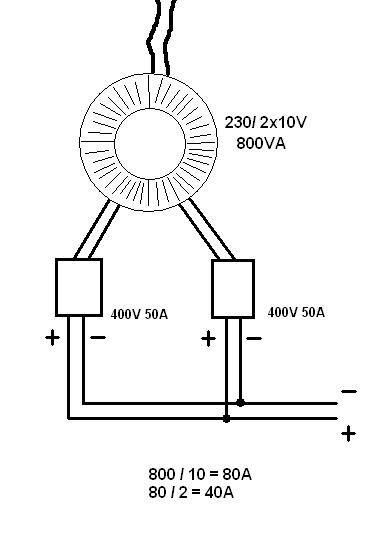

    Nie wiem czy tak można podłączyć, mi się wydaje że tak. Co myślicie o tym?
    Jak dobrać transformator do zasilacza 14V? Obliczenia napięcia wtórnego
    W tym przypadku byłoby chyba wszystko OK. Dodam jeszcze, że bezpiecznik przy wzmacniaczu ma 60A, czyli i tak bym nigdy na maxa nie wykorzystał tego zasilacza, ale postanowiłem zrobić "mały" zapas mocy :D

    To jak myślicie mogę tak połączyć jak wyżej na rysunku?

    Dobra przyznam się, bo widzę że nie uniknę tego - to jest wzmak samochodowy przy 2 ohm daje 4x 120W RMS i stąd potrzebny mi taki mocny zasilacz (ja mam 4 kolumny po 2 ohmy), nie chciałem o tym pisać, bo co napisze że chodzi o zasilacz do wzmacniacza samochodowego to mi wywalą temat do kosza, a ja nie to, że nie szukałem opcją SZUKAJ... Po prostu każdy wzmacniacz jest inny i potrzebuje czegoś innego - z drugiej strony chyba dobrze żeby ktoś czyli "ja" zrobił taki zasilacz i umieścił jego projekt - jakby nie było będzie on bardzo uniwersalny i prosty w budowie, a zarówno będzie miał potężną moc, nawet początkujący (tacy jak ja) będą mogli zmienić np. trafo na słabsze, a pozostałe elementy i tak (chyba) będą pasowały... no chyba mam rację :)) Elektroda.pl jest po to aby dowiedzieć się czegoś i znaleść pomoc, a to jest moje jedyne źródło wiedzy na ten temat. :)
    Więc jak teraz sądzicie dobry byłby taki układ jak na rysunku?

    Dobry...

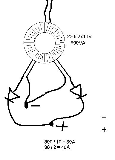

    Nie łączyłbym ani uzwojeń, ani wyjść mostków równolegle. Skoro jest trafo z podwójnym uzwojeniem, to można wykorzystać tylko 2 diody prostownicze, np.tak:
    Sorki za niezgrabny rysunek ;) coś chyba tam widać ...
    Zaletą tego jest dużo mniejsza moc strat w prostowniku, dużo większa wydajność. Uzwojenia trafa będą naprzemian obciążane całym prądem - w jednej połówce jedno odpoczywa, a drugie pracuje, w drugiej- na odwrót, więc średnie wartości prądu w obu będą w porządku (tak samo obie diody- minimum na 30Amperów !!!). Wada: napięcie może trochę bardziej siadać, ale w sumie kompensuje to obecność tylko jednej diody, przez którą będzie przepływał prąd, a nie dwóch, jak w mostku (spadki napięć!!!). Przepraszam, że ja cały czas o tej mocy strat w prostowniku, ale wytracać 50W, a 100W, to chyba różnica, zwłaszcza w warunkach amatorskich.

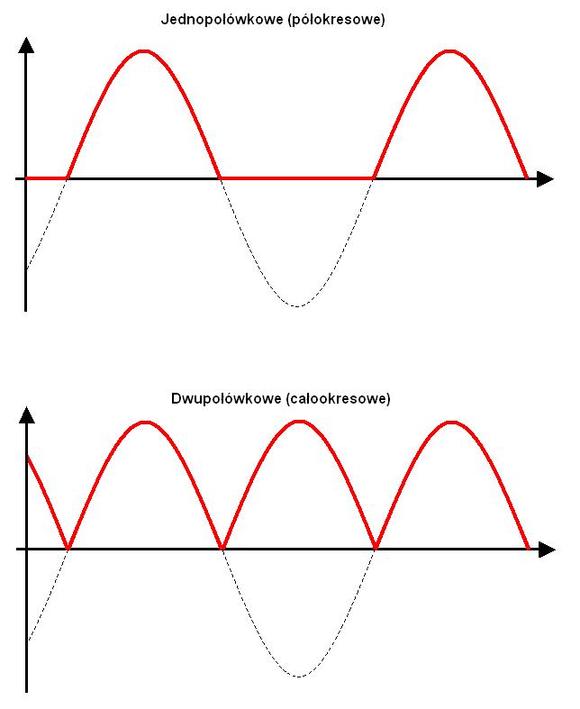

    Tak patrzę na Wikipedii i z tego co zrozumiałem... :D:D:D to wychodzi na to, że gdybym zastosował tylko 2 diody to napięcie będzie jednopołówkowe (półokresowe), gdyby był mostek Graetza to będzie dwupołówkowe (całookresowe)
    Myślę że chyba lepszy by był ten mostek graetza, bo w tym wypadku byłoby bardziej stałe napięcie, a co będzie jak "Basik" zgra się swoją częstotliwością równo z tymi momentami spadku napięcia..., więc lepiej by było chyba jednak 4 diody albo te 2 mostki (co wcześniej o nich pisałem) zastosować i połączyć wszystko tak jak na tym pierwszym dołączonym przeze mnie rysunku. Joozwa Czemu nie łączyłbyś równolegle tych mostków??? Co jest największą wadą takiego połączenia??? Czy od "biedy" nie mogło by tak być??? :D:D:D

    Napięcia na obu uzwojeniach mogą się nieznacznie różnić, spadki napięcia na każdej z diod mogą się nieznacznie różnić, konieczne byłoby stosowanie oporów wyrównujących. Ale zerknij tu: https://www.elektroda.pl/rtvforum/topic686939.html Przyjrzyj się rysunkowi w moim ostatnim poście. Prostowanie będzie pełnookresowe. Uzwojenia są naprzemiennie załączane i odcinane przez diody (jedno pracuje, a drugie jest odcięte w jednej połówce, gdy napięcie zmienia znak, jest dokładnie odwrotnie, zobacz, że uzwojenia mają wspólną końcówkę, tak jakby trafo nie miało dwóch niezależnych uzwojeń, ale jedno- dzielone, z wyprowadzonym środkiem). Te 2 mostki to od biedy można, jeżeli różnice nie są zbyt wielkie, ale sam chciałeś, żeby było jak najprościej, więc wciąż jednak proponuję zrobić tak (znowuż piękny rysuneczek ;) :
    Rozważ też jednak z drugiej strony koszty, mostki mogłyby niekiedy wyjść taniej, niż te 2 diody ... :D no cóż, dziwne...
