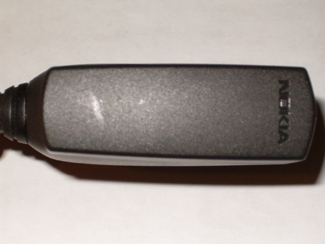

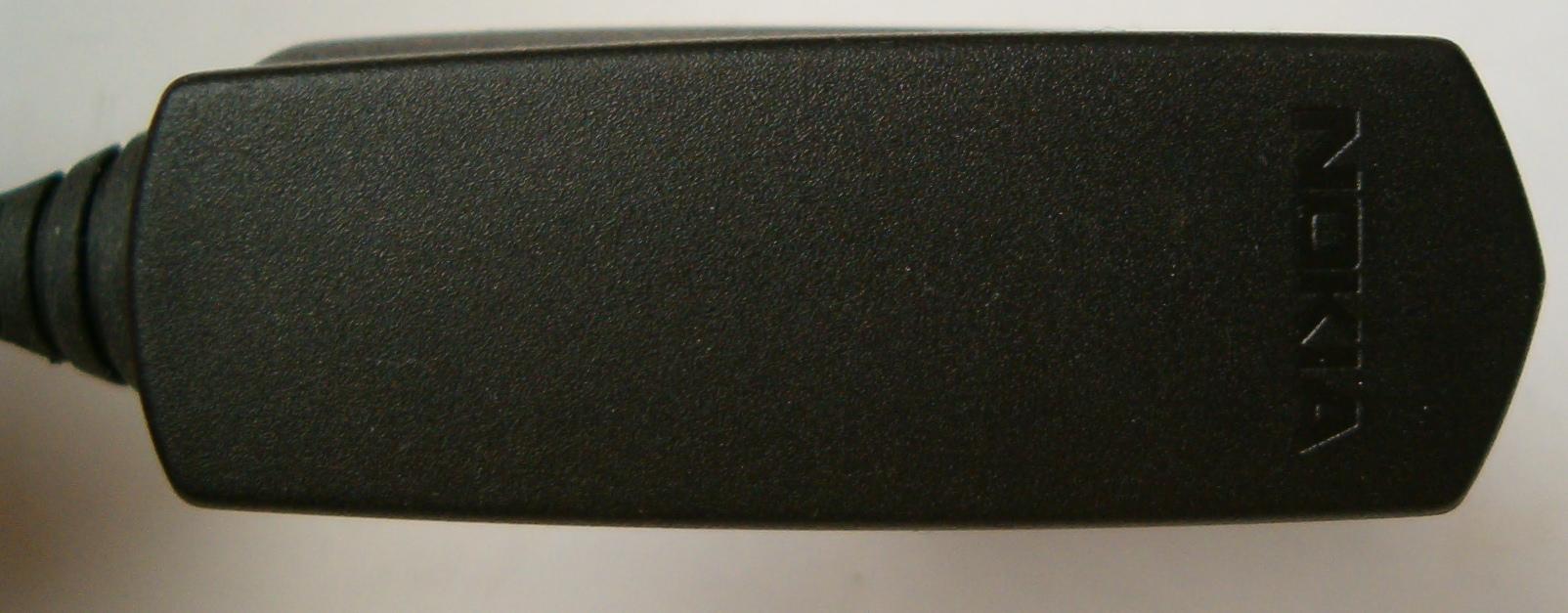

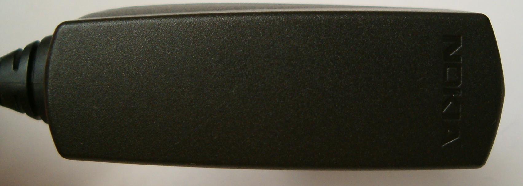

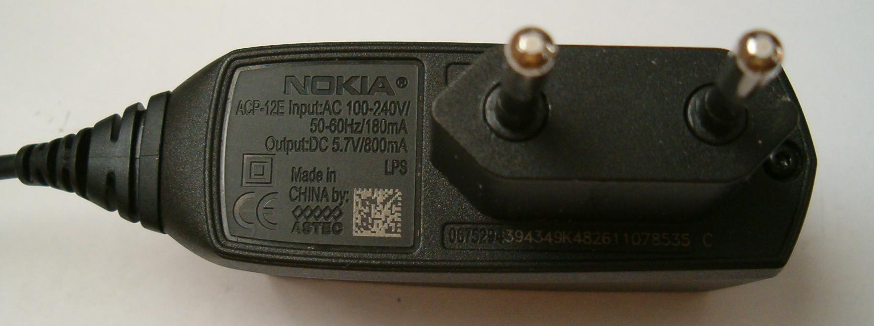

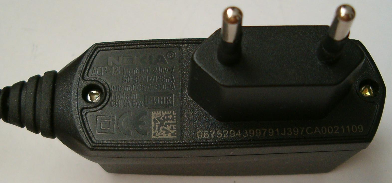

    Byłem ciekaw jak można zrobić działającą ładowarkę impulsową i sprzedawać ją za 5,5zł... myliłem się te ładowarki nie działają. Bez obciążenia wygląda ok, ok 6V na wyjściu, ale wystarczy 200mA żeby napięcie spadło do 3,5V. Telefon albo wyświetla komunikat "Bateria nie jest ładowana" albo niby ładuje baterię ale bez żadnego skutku.
    Oryginał:
    Czy ładowarka ACP-12E z Allegro za 5,5 zł jest warta zakupu? Czy ładowarka ACP-12E z Allegro za 5,5 zł jest warta zakupu?
    Podróbka:
    Czy ładowarka ACP-12E z Allegro za 5,5 zł jest warta zakupu? Czy ładowarka ACP-12E z Allegro za 5,5 zł jest warta zakupu? Czy ładowarka ACP-12E z Allegro za 5,5 zł jest warta zakupu?
    Na Allegro są też sprzedawane te same ładowarki (na zdjęciach widać, że mają ten sam numer seryjny) w pudełkach jako oryginalne Nokii za 8-12zł...

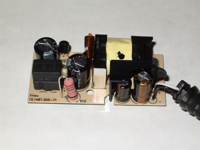

    Oryginał (prod. ASTEC) jest skręcony 1 śrubka i dodatkowo zgrzany, stąd brak zdjęcia wnętrza.

    Ja kupiłem takową za całe 4zł na allegro i wiesz czym się różni od twojej? Skręcona jest tylko jedną śrubą. Przy wtyku od strony kabla nie ma nawet miejsca na śrubke. (chyba w CHRL zaczeli oszczędzać śrubki) Ładuje nią N6230i i jest ok. Jedyne podobieństwo do twojej to ten sam numer seryjny :)
  • #3 4023385
    tzok
    Posty: 38664
    Pomógł: 3162
    Ocena: 6412
    Hmmm... oryginał ma właśnie 1 srubkę torx, moja ma 2 jakieś dziwne (nacięcie pod śrubokręt w kształcie trójkąta).

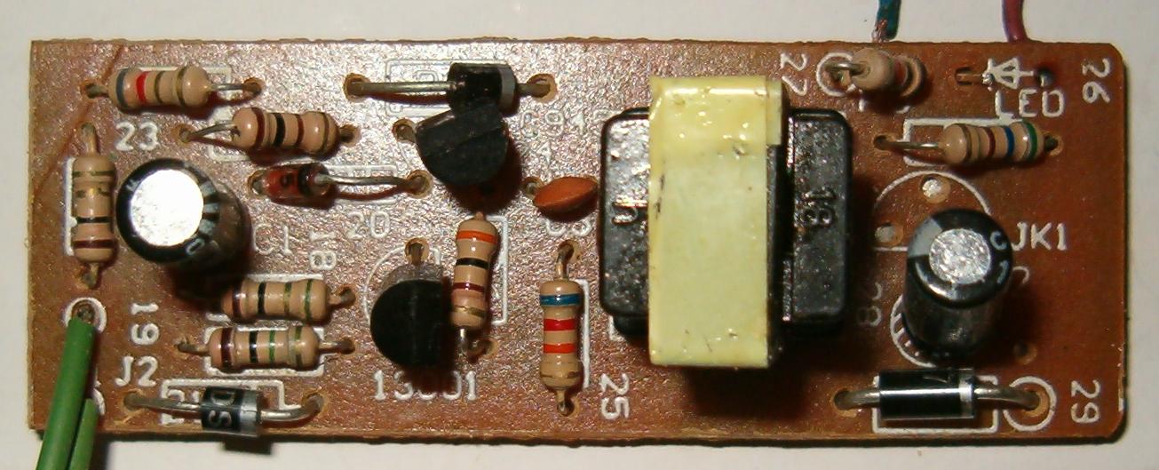

    Nie powiedziałbym , że są dość dobre, bo tak ogólenie to ona nie jest padnięta, tylko ma przynajmniej 5x mniejszą wydajność prądową od deklarowanej, i po podpięciu do telefonu napięcie sidata do tego stopnia, że nie ładuje baterii i jest wyświetlane ostrzeżenie.

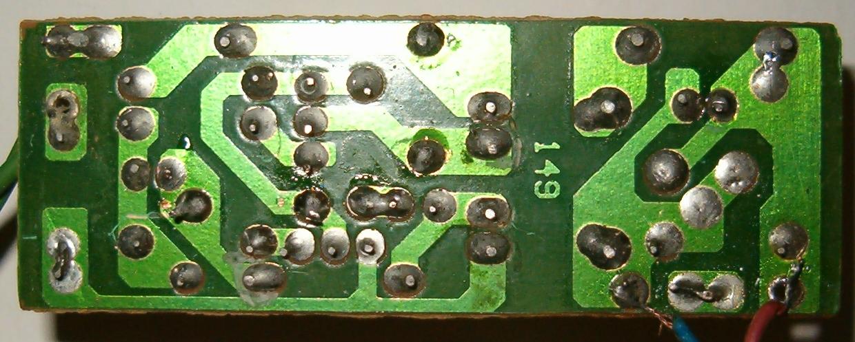

    Wnętrze tego "cudu techniki" w całej okazałości:
    2 elementy w obudowach TO-92 to tranzystory NPN 2SC945 (ew. KTC945) oraz MJE13001... brak jakiegokolwiec scalonego sterownika przetwornicy, co więcej układ pracuje bez sprzężenia.

    Dla zainteresowanych schemat mojej "ładowarki":
    Pierwszy raz widzę zasilacz impulsowy pracujący bez sprzężenia zwrotnego i bez żadnych zabezpieczeń.

    Coś mi nie pasuje w tej przetwornicy a mianowicie podłączenie górnego uzwojenia pierwotnego przecież ono jest podłączone na stałe pod napięcie 230V ktore jest tylko ograniczone rezystorem R1 o oporności 1R? Może sieę na tym nie znam ale nigdy się nie spotkałem z tak podłączonym trafo przetwornicy
  • #22 4027485
    tzok
    Posty: 38664
    Pomógł: 3162
    Ocena: 6412
    Hmmm... nie wyutowałem trafa, jest więc duża szansa, że źle narysowałem jego podłączenie.

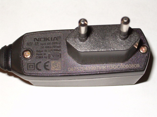

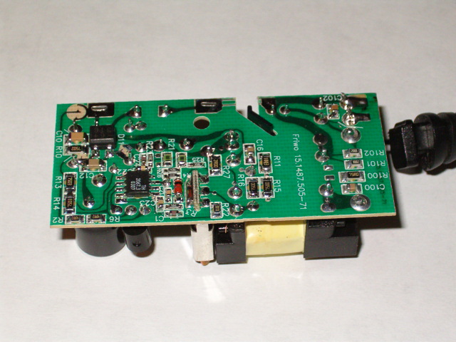

    Jednak jest też oryginał FWHK skręcany na 2 śrubki ale "śmigiełka". Wygląda tak:
    a płytka tak:
    Prawda, że jakby "ciut" bardziej skomplikowana i mocniejsze trafo...
