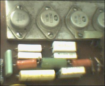

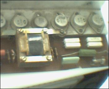

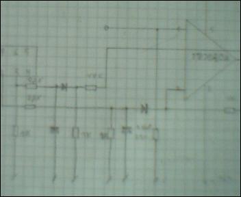

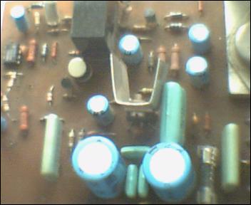

    gjego
    Posty: 138
    Ocena: 58
    marius.aesir ma racje, tez złozyłem podobne wzmaczniacze na tym schemacie tylko, że wykorzystywałem 1:1 trasformator i tylko na tda2030A.
    Pokaże wam przykłady znanego pewnie wam Uniwersalny wzmacniacz mocy 80W/4-8ohm
    i sorki schemat teraz na szypko rysowałem a fotki z kamerki int. i pozdrawiam popedzam takie moce 1KV 2x55V 400NA 4/
