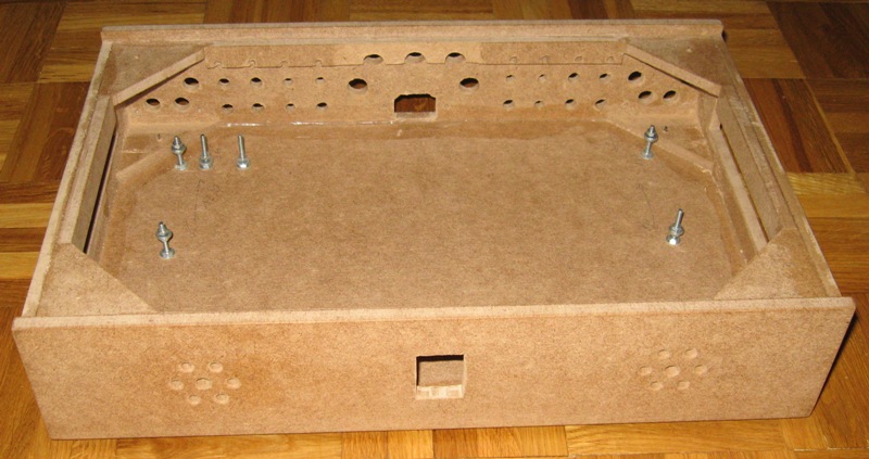

    Obudowę wykonałem z mdfu o grubości 7mm, maźnięta jest sprayem na czarno.

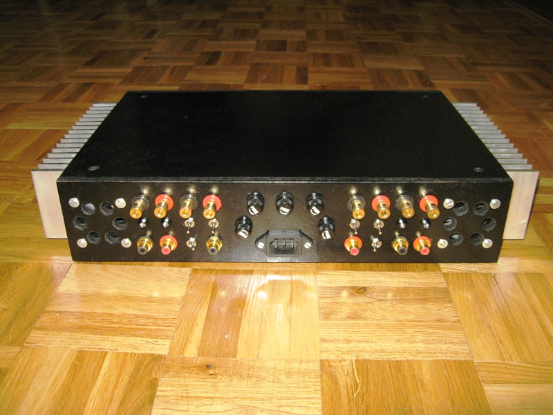

    Wzmacniacz można wykorzystać jako stereofoniczny (2xmost LM) pseudostereofoniczny, kwadrofoniczny i 2.1 do którego głównie został wykonany. Wyposażony jest w zwrotnicę aktywną, która odcina częstotliwości poniżej 200Hz ze spadkiem 12db/okt. (można wyłączyć tą funkcję) i filtr dolnoprzepustowy aktywny do suba z płynną regulacją odcięcia w zakresie 60-160Hz ze spadkiem 18db/okt., filtr subsoniczny 36db/okt., płynną regulację fazy w całym zakresie i odwracacz fazy aby zmostkować wzmaka dla suba. Wszystkie te układy są oparte na TL07X i zasilane są ze stabilizatorów 7815 i 7915.

    Wszystkie końcówki są złote, wszystkiego rezystory 1% metalizowane. Kondy Jamicon. 100% nowych elementów.

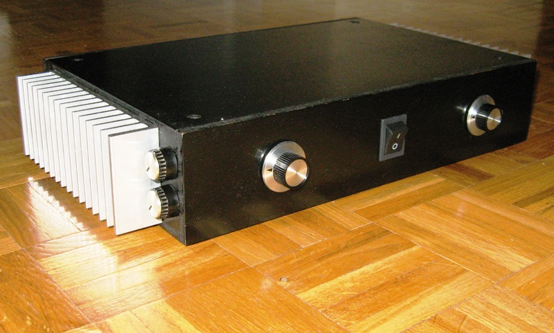

    Ciekawe, choć ta buda dość brzydka niestety.
    Jeżeli mogę Ci poradzić - o ile to możliwe to zamień przednią płytę na prawdziwą deskę i polakieruj na połysk, fajnie też się prezentuje bejcowa przecieranka.
    Jak dobrze widzę to potencjometry są zalutowane na kabel... Warto dać kawałek płytki i w nią wlutować poty, a dopiero do płytki kable.
    I... ten przełącznik na samym środku - po prostu jest brzydki, ja bym wstawił chromowany duży hebel.

    Konstrukcja, jeżeli chodzi o stronę techniczną, dobrze przemyślana i ciekawa. Jeżeli zaś chodzi o obudowę, to dobre wrażenie zdecydowanie psują radiatory, i jak już wcześniej wspomniano, czarny switch. Podświetlane gałki potencjometrów wyglądają po prostu pięknie, i świetnie komponują się z czarnym lakierem. : ]

    Piecyk w miare fajny...to co mi sie nie podoba to radiatory po bokach. reszta jest fajna, a ten włącznik na środku dobrze pasuje do reszty. Życzę wiecej udanych konstrukcji :D

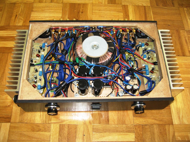

    Ja tam wole takie przełączniki niż "coś" wytargane z odrzutowca ;P dobra na tym koniec pochwał. W środku totalny bajzel, kable sygnałowe na trafie płytki uniwersalne chyba nawet zasilacz jest na uniwersalnej. Na co ci złote końcówki i rezystory 1% jesli więcej byś zyskał na nieco większej obudowie i porządkowi z kablami ?? a nie wyjście i wejście splecione razem z zasilajacymi. tak więc max 4/10 za dobre chęci i nic więcej

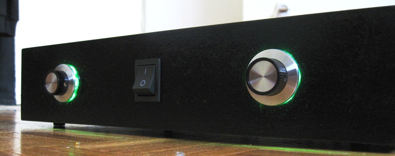

    Ten przycisk poprostu szpeci. Wsadził bym jeszcze diode ktora by sygnalizowała prace urzadzenia i jakas skale led. Powinienes tez zamontowac przełacznik ktory by ustawiał prace w trybie mostkowym. Jeszcze jakis equalizer i by było fajnie. Aha jeszcze jedno najakiego grzyba te djody i przełaczniki z tyłu, daj je do przodu! Za kazdym razem chcesz obudowe odsówac?? Marno obena 3/6

    O rany! Wnętrze wygląda jak Sarajewo po bombardowaniu!!! Zgadzam się z przedmówcami...zmień panel, dodaj diodę LED sygnalizującą prace urządzenia (ewentualnie podświetlany włącznik) oraz wskaźnik wysterowania. Wiem, że każdy robi według własnego gustu, ale warto wysłuchać opinii innych. Ciężko mi uwierzyć, że nie ma zakłóceń. Jednak włożyłeś w to dużo pracy i sprzęt działa, i to się liczy. Oby służył Ci długo. Pozdrawiam!

    Mnie ogólnie się podoba. Dobra widziałem bajzel w środku i kable sygnałowe obok trafansformatora. Ale tak naprawdę co to zmienia jeżeli wrażenia odsłuchowe dla kolegi pasują idealnie. A jak coś mu będzie naprawdę za dużo charczeć do wtedy coś się na tym pomyśli.

    sprżęt wykonany zgodnie z zasadami sztuki , szkoda tylko że przeważają komentarze kolegów , którzy nad działanie sprżętu przedkładają wizualny efekt , jeżeli jest drewniana skrzynia to niestety muszą iść przewody sygnałowe - ekranowane ale bez problemu by sobie poradziła skrętka , może i zawartość wygląda jak Sarajewo po bombardowaniu - ale dla informacji całkowicie niedoświadczonych kolegów - już widziałem palące sie wzmacniacze z powodu sprżężeń sygnałów - ze wzmacniacza robiły się generatory z powodu prowadzenia w jednej wiązce kabli głośnikowych i zasilających a nie mówiąc o źle dobranych punktach masowych , albo sfrustrowane miny domorosłych konstruktorów , którzy nie mogli sobie poradzić z szumem , którego teoretycznie (według ich założeń) nie miało prawa być wogóle .... osobiście co bym zmienił w tej konstrukcji to wyłożenie spodu folią aluminiową , wywalenie kabli ekranowanych i wrzucenie skrętki - i tak poziom wejsciowy końcowki mocy to przeważnie 0dB, a od razu przy wejściach LM - zrobić tłumik tak aby dopasować do ich sygnału -10dB,no i osobno dla każdej końcówki mostek prostowniczy z kondensatorami filtru - zapewni to większą dynamikę dla każdego kanału, po za tym zbyt wysoka pojemność na zasilaniu może spowodować niepożądany efekt oscylacji na zasilaniu - tak że spokojnie można dąć na kazdy stopień po 2x4700uF (w sumie razy cztery na całość ) tanich kondensatorów - zamiast drogich 15000 uF ... a jeszcze jedna rada -- zmień stabilizatory napięcia +/- 15 V - na cokolwiek innego niż scalone uA78 / 79 ... one za dużo szumią - i neonówki tez nie dawaj - w brew pozorom lampa neonowa generuje szumy

    Co sie czepiacie kabli sygnałowych biegnących obok trafa.
    Nie zapominajcie, że to jest trafo toroidalne. Całe pole magnetyczne praktycznie występuje wewnątrz trafa. Na zewnątrz jest znikome.

    Szczerze :?: Mógłbyś bardziej postarać się z płytkami, zamiast uniwersalnych mogłeś zrobić jakieś porządne... No i plątanina kabli :| A obudowa też wymaga dopracowania :| Mówiąc krótko, moc fajna, nie podoba mi się do końca kostka i wygląd :|

    Obudowa jak dla mnie OK i podoba mi sie, można by dodać diodę i zmienić włącznik ale to kwestia gustu, pospinaj tylko jakoś te przewody w środku. Gdybym miał to ocenić to 6/6:) gratulacje!!
