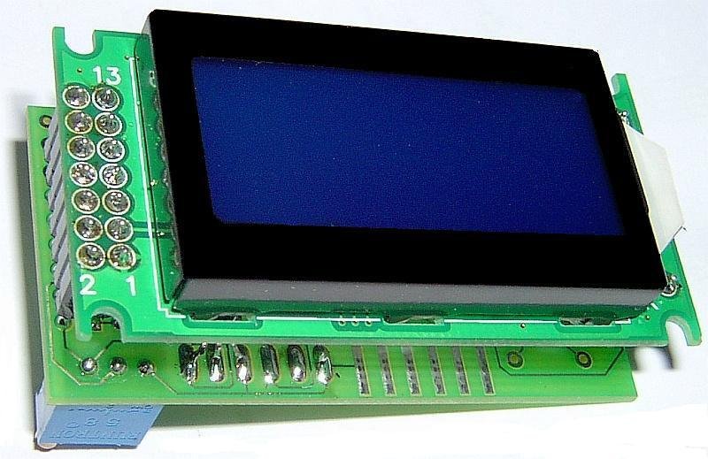

  • Prosty moduł termometru z wyświetlaczem LCD i dwoma czujnikami DS18B20. Pomiar temp z dokładnością do 0.1C Mam jeszcze jedną kompletną płytkę z zaprogramowanym procesorem bez LCD. Szczegółowy opis na www.republika.pl/digital_home/dallas

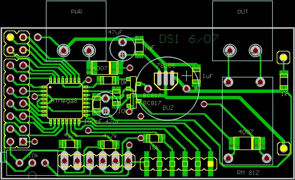

    bardzo ładne wykonanie , mogłby sie tylko przyczepic do tych przewlekanych tranzystorów ,mozna by je zastąpić czyms SMD

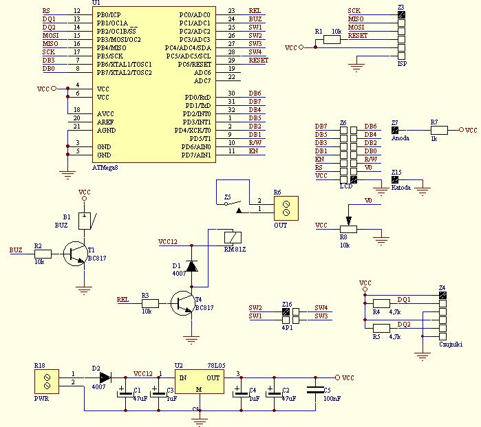

    Zgodnie z prośbami kolegów zamieszczam schemat i wzór PCB.
    Nie zrobiłem tego wcześniej bo schemat jest na tyle prosty że nie sądziłem że to się komuś przyda.
    W układzie jest przewidziane miejsce na buzzerek jeśli termometr miałby posiadać funkcję sygnalizatora oraz przekaźnik w wersji termostatu.
    Są też cztery pady do podłączenia małej, zewnętrznej klawiatury.

    Wyświetlacz wypadałoby przykręcić do płytki. Po co zastosowałeś hellitrim?

    - Czemu czujniki nie pracują na wspólnej magistrali?
    - Czemu nie użyłeś 2-przewodowej magistrali i zasilania typu "parasite"?
    Od strony programowej jest to przecież proste do implementacji.
