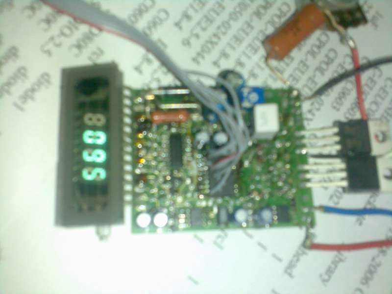

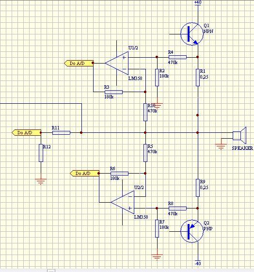

Dyskusja dotyczy pomiaru napięcia i natężenia prądu we wzmacniaczu audio za pomocą mikrokontrolera ATMEGA. Schemat zawiera dwa wzmacniacze różnicowe, końcówki mocy oraz rezystory emiterowe (R1, R9) służące do pomiaru spadku napięcia. Poruszono problem pomiaru napięcia na rezystorach R11 i R12, gdzie pojawia się napięcie ujemne, które przetwornik ADC mikrokontrolera może mieć trudności z obsługą. Zaproponowano rozwiązania takie jak pomiar tylko dodatnich połówek sygnału lub zastosowanie układów przesuwających poziom napięcia. Wskazano, że napięcie zasilania wzmacniacza LM może wynosić maksymalnie około 32 V, a napięcie 35 V na wejściu może być ryzykowne dla układu. Zwrócono uwagę, że pomiar prądu i napięcia w wzmacniaczu mocy ma charakter impulsowy, co zwykle wymaga oscyloskopu do analizy, jednak możliwe jest wykorzystanie mikrokontrolera do zabezpieczeń przeciwzwarciowych i sterowania głośnością poprzez cyfrowy potencjometr. Przykładowo, zaprezentowano projekt miernika na bazie ATTINY26 z wyświetlaczem VFD, będący w fazie testów i kalibracji.
