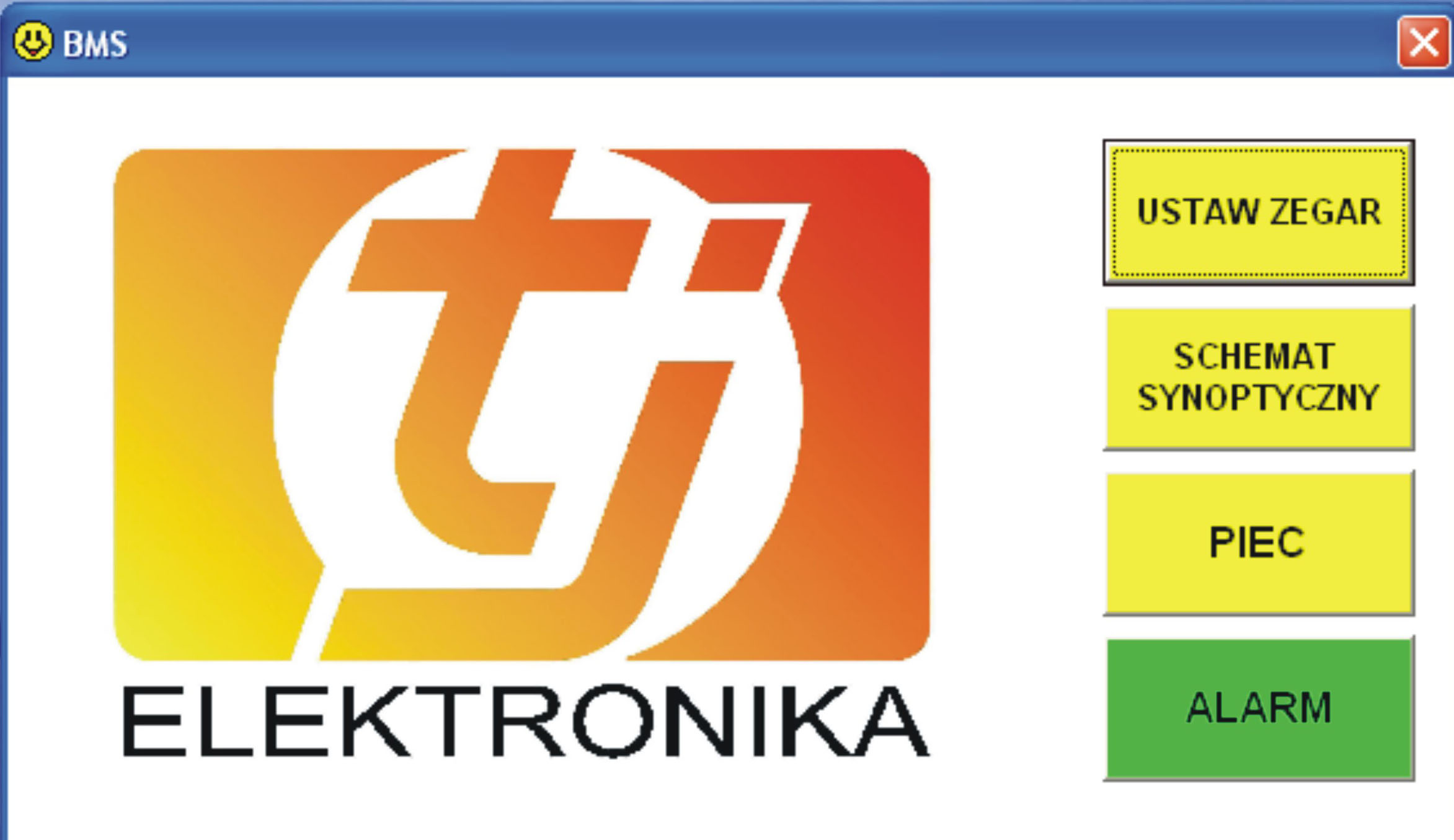

    Postanowiłem zautomatyzować proces sterowania ogrzewaniem w moim mieszkaniu. Założeniem było sterowanie zaworami przy grzejnikach w zależności od zadanej temperatury i harmonogramu czasowego niezależnie w każdym z pomieszczeń w mieszkaniu. Ponieważ oferowane przez producentów sterowniki posiadają funkcje sterowania i programowania temperatury tylko w wybranym pokoju (jednym ) , mnie takie rozwiązane nie odpowiadało. Sercem sterownika jest ATMEL AT89S52 + RTC PCF8583 +pamięć 24C04 . Program napisany w BASCOM zajmuje około 7k. Do wizualizacji , odczytu i nastaw temperatury napisałem programik w VB. dzięki niemu można odczytać temperaturę w 8 punktach mierzoną przez DS1820, ustawić zadaną temperaturę w ybranym pokoju, ręcznie zamknąć lub otworzyć zawór na grzejniku, ustawić i odczytać aktualny czas z RTC, włączyć piec w tryb zima/lato zobaczyć stan wysterowania zaworu grzejnika. Wszystkie nastawy przesyłane są do sterownika przez RS485. Oprócz tego sterownik realizuje funkcje alarmu mieszkaniowego współpracując z czujkami ruchu podczerwieni pasywnej. Informacje o wystąpieniu alarmu również można odczytać z pamięci sterownika za pomocą programu w PC. Jest tam informacja o czasie i strefie z której wystąpił alarm. W harmonogramie czasowym niezależnie dla każdego pokoju ustawić można godziny dzień/noc w tygodniu i weekend W godzinach nocnych temperatura obniżana jest o 3 st. C od zadanej w dzień
    Płytki wykonane metodą termotransferu i po zmontowaniu polakierowane lakierem do elektroniki Podobnie DS , końcówki ubrane w termokurcze i polakierowane. Zobaczymy jak się sprawdzi tej zimy
    Sterowanie CO Sterowanie CO Sterowanie CO
    Jeżeli chodzi o koszt sterownika to trudno powiedzieć , budowałem go w wolnych od pracy chwilach i wielokrotnie zmieniałem. Myślę że całość nie przekroczy 100 PLN + obudowa od typowej centrali alarmowej z zamontowanym trafem i miejscem na akumulatorek 12V 17 Ah.

    Piec jest gazowy dwusystemowy z własnym sterownikiem. Niema więc kłopotu z przegrzaniem instalacji.
    Co do schematu i płytek jest to sprawa bardzo prosta i indywidualna zależy bowiem od zastosowanych przekaźników wykonawczych i procka . U mnie przekaźniki sterowane są z jednego portu poprzez ULN2803. Reszta to magistrala I2C do zegara i pamięci, 1Wire do DS, złącze ISP, i wejście timerów dla alarmu ( alarm wykorzystuje przerwania). Poza tym gdy wychodzę z domu i załączam alarm sterownik wie że nie ma domowników i ustala niższą zadana temperaturę. Gdy alarm jest wyłączony sterownik realizuje program w/g harmonogramu czasowemu.
    Siłowniki są typowe SAUTER i zwykłe zawory grzejnikowe Ja kupiłem polskie po 35 PLN za sztukę. Siłowniki innej firmy widziałem w marketach budowlanych w dziale ogrzewania . Działają podobnie jak głowica termostatyczna: zbiorniczek z woskiem podgrzewany jet mini grzałką 230V.
    Załączanie i wyłącznie zaworów od zadanej temperatury ma histerezę +1 -0,1 st.C. Sam siłownik na pełne otwarcie / zamknięcie potrzebuje około 1,5 min. Jest wiec pewna bezwładność tego układu.
    Jak jest właśnie z bezwładnością grzania?
    Pytanie do Ciebie lub do fachowców (gregoorr).
    Miałem kiedyś zamontowany sterownik CO (pomiar temp. w jednym punkcie i odpowiednio włączanie/wyłączanie pieca) - najprostszy z możliwych.
    Nie podobało mi się to, że w momencie przekroczenia zadanej temp. piec się wyłączał i grzejniki robiły się zimne. Gdy temp w końcu spadła piec się włączał i grzejniki robiły się ciepłe/gorące (zależnie od ustawienia) aż do przesady. Taka bezwładność bardzo mi przeszkadzała - raz zimne, raz gorące. Histereza ustawiona na 1 st. C, próbowałem dać czujnik bliżej grzejników, aby był bardziej wrażliwy, ale nie bardzo to pomogło.
    Problem był o tyle nieprzyjemny, że mam jeden dość duży grzejnik, który właśnie był albo źródłem gorąca, albo zimna - bardzo irytujące.
    Czy zauważyłeś u siebie takie zjawisko, ewentualnie wiesz jak temu zapobiec?

    Histereza 1 st C to bardzo duzo. Ile trzeba grzac(chlodzic), zeby zmienic temp o 1 st C.
    Sterowniki z gornej polki maja histereze 0.1 st C

    Nie mam jeszcze dużego doświadczenia, ale czytałem że nie każdy typ grzejnika nadaje się do pracy automatycznej. Żeliwne w ogóle odpadają, płytowe blaszane też nie są najlepsze, Ja zdecydowałem się na aluminiowa z Krakowa ze względu na opinie o nich pod względem współpracy z automatyką. Poza tym temperaturę na wy. z pieca ustawiłem na około 45 st. C. Zmiany temperatury są bardziej rozciągnięte w czasie , a więc mniej gwałtowne. Jak już pisałem zima przed nami i wówczas okaże się czy teoria pokrywa się z praktyką?
    No niestety w takim rozwiązaniu tak będzie. Jest to szczególnie uciążliwe przy instalacjach gdzie zład wody jest duży i są grzejniki o dużej pojemności wody np: żeliwne. Przy takim napędzie (głowica termiczna) nie da się tego rozwiązać. Jej stany to zamknięte lu otwarte, nie ma stanów przejściowych. Auraton i Euroster stosują inne ciekawe rozwiązanie. Głowica ma napęd elektryczny, podobnie jak w serwie modelarskim. Grzejnik jest stopniowo przymykany. Jeśli jest za ciepło to sterownik podaje impuls i silniczek stopniowo przymyka zawór. Po ustabilizowaniu grzejnik jest mniej lub bardziej ciepły, bez gwałtownych skoków temperatury. Głowice są zasilane bateriami, 2 baterie alkaliczne R6, żywotność do 2 lat. Wydaje mi się że idealnym rozwiązaniem byłoby połączenie sterownika z tego projektu i takich głowic.
    histereze można ustawić bardzo wąsko lub wogóle pomonąć, a wydłużyć czas pomiędzy kolejnymi próbkami który teraz wynosi 1s. Praktyka pokarze zmiana paru linijek programu to błachostka i można dowolnie eksperymentować aby uzyskać nie tylko oszczędności ale komfort.

    Paweł Es. napisał:
    .... WTOTEK na ekranie, to dodatkowa informacja o losowaniu Lotto we wtorek (dodatkowa funkcja systemu - przypominacz dla potencjalnych milionerów ) ? ;)))
    Wtorek to poprostu dzień tygodnia. Jak pisałem, harmonogram czasowy może być inny w tygodniu, a inny w weekend . Z tąd na tej grafice oprucz czasu czytanego z RTC sterownika również dzień tygodnia

    Orochimaru napisał:
    Rozumiem, że sterownik może pracować bez komputera, a program jest tylko ułatwieniem programowania.
    Oczywiście sterownik zaprogramowany pracuje bez komputera. Grafiki służą jedynie do nastaw i wizualizacji. Myślę żeby dopisać kawałek programu który zdejmowałby wykres temperatury w funkcji czasu /taki Bayer/ , ale może później i w tedy komp musiałby pracować
    Co do programu wątpię żeby można go było wykorzystać w całości tak jak jest , ponieważ dostosowany jest do indywidualnego środowiska w którym pracuje sterownik. Poza tym zawiera sporą część do komunikacji z PC. Oba programy / dla sterownika i PC / pisane były równolegle. Oczywiście mogę podpowiedzieć jak rozwiązałem to czy tamto, ale oczekuję konkretnych pytań. Muszę nadmienić że jest to mój pierwszy program na PC napisany w VB6. Sam wiele godzin spędziłem w necie szukając i pytając mądrzejszych od siebie. gotoców niema
    Co do stanów przejściowych siłownika
    Ponieważ czas przesterowania jest dość długi, a czas próbkowania bardzo krótki myślę że może dojść do sytuacji gdy w takcie niepełnego otwarcia przyjdzie polecenie zamknij i na odwrót. wszystko zależy jak szybko będzie zmieniać się temperatura w pokoju i jak wąską histerezę ustawimy .
