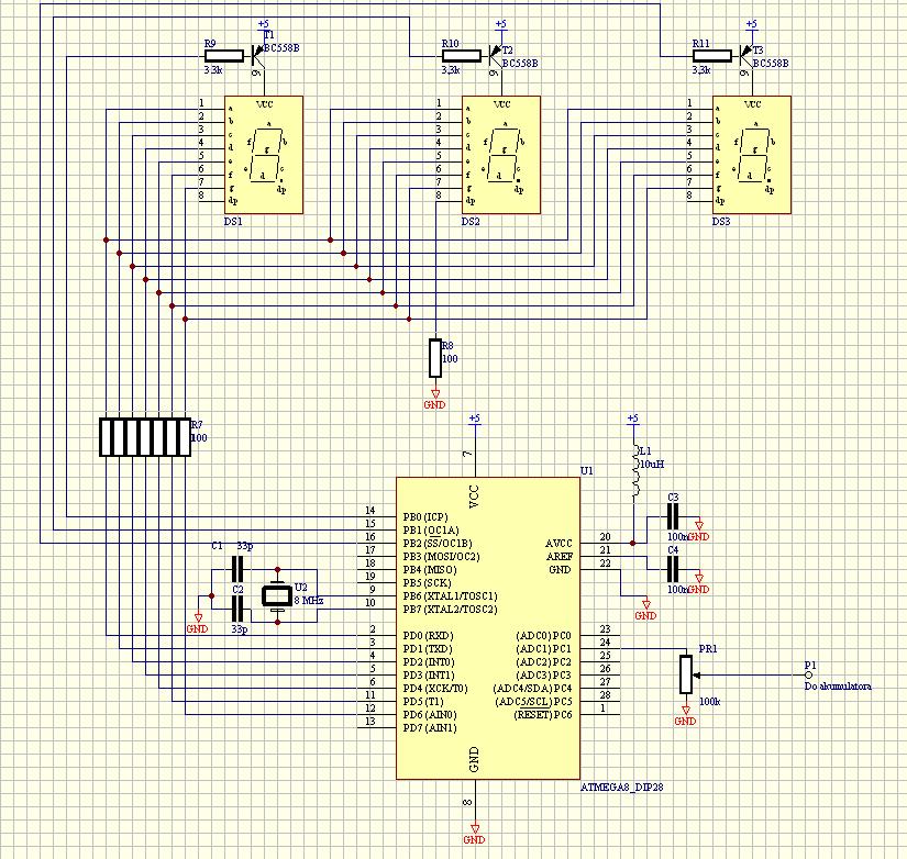

    Swego czasu poproszono mnie o zbudowanie woltomierza mającego kontrolować napięcie w instalacji auta. Wybór padł na mikroprocesor ATMEGA8, a do prezentacji wyników wybrano trzy wyświetlacze siedmio segmentowe. Zakres pomiarowy układy to od 0 do 25V z dokładnością do 0,1 V. Do kalibracji jest nam potrzebny jedynie dowolny miernik uniwersalny, a cały proces polega na ustawieniu jednego potencjometra. Wyświetlacze są połączone z mikrokontrolerem bezpośrednio przez rezystory 100Ω. Można je zwiększyć aby uzyskać mniejszą jasność wyświetlaczy. Do układu nie robiłem płytki, ma ją zrobić osoba dla której był pisany program. Mam nadzieje, że komuś przyda się ten układ. Pozdrawiam :)

    Jak zachowuje się ten układ przy zasilaniu go napięciem nieodseparowanym od napięcia mierzonego? Bo popularne kości icl potrafią szaleć.

    Jak byście zauważyli, to było by wiadomo, że jest to Zestaw uruchomieniowy, a autor napisał jedynie soft.
    Co do ICL'a to może źle pokazywać przy pomiarze prądu i jednoczesnego zasilania, nie wiadomo jak Atmega się zachowa...

    atmega mierzy dobrze a ICL wariuje:) no to jest fakt:) trzeba go zasilać osobnym źródłem co często jest sporym problemem

    Układ działa bez problemu w aucie był sprawdzany. Płytka to oczywiście układ uruchomieniowy. Co do układów specjalizowanych, to doskonale wiem że uP jest do tego za mądry,ale patrząc na koszt elementów i ilość ich potrzebnych do zbudowania uP ma większą przewage. Układ powstał do auta,ale może być bez problemu stosowany jako wskaźnik do innych urządzeń.
