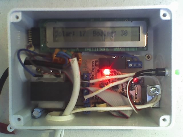

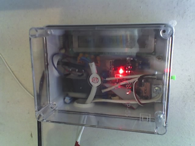

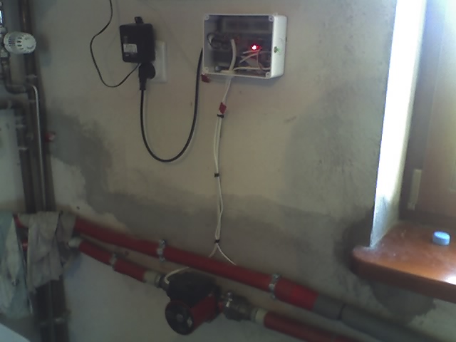

    Na podstawie wątku https://www.elektroda.pl/rtvforum/topic482463-660.html zrobiłem system solarny. Poniższy sterownik służy do sterowania pompą obiegową. Jest to zwykły sterownik różnicowy. Różnicę temperatur można zmieniać dwoma UP/DOWN switchami lub jednym który zmienia różnicę w kółko. Różnicę można ustawić w zakresie 2 - 20C. Sterownik przetestowany i działa prawidłowo :-)
    Pozostałe zdjęcia:
    Sterownik do Solarnego systemu podgrzewania CWU
    System solarny opisany tu: http://rmajda.fm.interia.pl/solar.htm
    Schemat oraz wsad do procesora w załącznikach.
    • solar.zip (2.91 KB) Musisz być zalogowany, aby pobrać ten załącznik.
    • Schemat.pdf (227.39 KB) Musisz być zalogowany, aby pobrać ten załącznik.

    Poczytaj sobie wątek który umiesciłem na początku. A sam sterownik to koszt rzędu 30-40zł. Ale cena całości u mnie zamknęła sie w 1200 zł, najdroższe to przerobienie już istniejącego centralnego.

    Zasobnik 140l, wiec maly. Rodzina 3 osoby wystarcza spokojnie. Temperatura dzisiaj w połowie bojlera 50st. A ile czasu potrzebuje do nagrzania to nie wiem, bo w sumie ciepła jest potrzebna wieczorem.
    Pudełko kupiłem w castoramie, to jest obudowa chyba na 5 bezpieczników "esów"

    manski: Sterownik i cały system masz robiony czy kupowałeś? U mnie pompka cały czas chodzi na 1 biegu.

    no super tego szukałem !!! , ale po co są aż 3 sztuki LM35 i co to za wyświetlacz

    vard: & Miroslaw Pajdak: Właśnie 3 czujnik jest na zapas i myślałem o mierzeniu dołu kolektora. Ale nie mam jeszcze pomysłu jak uzależnić pracę pompy od pomiaru na dole kolektora.
    Pierwotnie chciałem tym trzecim mierzyć temp w środku kolektora pod szybą tak z ciekawości ale mi przeszło :-)
