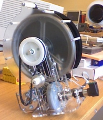

    Unibot, którego autorem jest Jascha van Pommeren, jest samostabilizującym się robotem - monocyklem. Robot łączy w sobie zasady popularnego w świece robotyki kołowego odwróconego wahadła oraz koła zamachowego.
    Dobrze znanym przedstawicielem kołowego odwróconego wahadła jest Segway. Ujmij Segway'owi jedno koło i dodaj drugie nad kołem które zostało i Unibot gotowy!
    Unibot - robot monocykl
    Koło na ziemi używane jest do stabilizacji w płaszczyźnie Y-Z. Koło znajdujące się w powietrzu służy do balansowania robotem w płaszczyźnie X-Z.
    Widać od razu, że ten układ jest niestabilny gdy nie zastosujemy żadnego sterowania. Żeby uzyskać stabilny system oba koła są poruszane przez silniki DC.
    Dynamika systemu jest podzielona na dwa dwuwymiarowe systemy. Każdy z nich zawiera jedno koło i jeden motor. Dla uproszczenia, dynamika obu systemów przyjmowana jest przyjmowana jako oddzielna.
    Obecnie budowany jest prototyp robota. Akrylowe fragmenty ramy zostały wykonane przy użyciu maszyny Lasercamm. Większość części układu jezdnego została kupiona, niektóre zostały zrobione konwencjonalnymi metodami (toczenie).
    W obydwu płaszczyznach ruchu używany jest żyroskop i akcelerometr do mierzenia kątów i prędkości kątowych robota. Oba motory mają enkodery optyczne do mierzenia względnych kątów między kołami a ciałem robota.

    OK... Jascha, can you please tell me how the Unibot manages to keep vertical position using the big wheel? Is there an additional mass attached to the big wheel? Let me know if my thinking is right: I think that the momentum working on the wheel is the same that the momentum working on the bot. That`s why, in zero gravity, the bot would spin around in one direction and the wheel in another. I think that you might add a third wheel, so that your bot could change the direction of movement.

    The funny thing is, the bigger the inertia of the big wheel, the better its stabilizing ability will be. Objects in rotation are sometimes harder to understand than things that translate. Think of to masses of which one pushes itself away from the other. If the one that pushes itself away is heavier (more inertia in rotation) than the other, the other will also move.
    Another thing:
    The mass of the wheel is a trade-off. A bigger mass will lead to a bigger inertia. However, the wheel mass is also part of the mass that has to be kept upright, so it should not be too large either.
    >Btw, how did you manage to make such a brilliant, precise acrylic cut for >the cover? What CNC did you use?
    I used a CNC CO2-laser to cut the acrylic parts.
    @ MichałKob:
    There is no extra mass attached to the wheel. I actually tried to balance the wheel as much as possible (what was hard, because it was made out of a piece of old pipe). The principle behind the stabilization is one of Newton's laws: action = -reaction. In this case: applying a torque to the wheel causes a (more or less) opposite torque to the body of the robot.
    You probably mean moment instead of momentum. If my assumption is right, your way of thinking is right.
    >That`s why, in zero gravity, the bot would spin around in one direction >and the wheel in another.
    I don't share this idea with you. Gravity is causing the robot to be unstable. Without gravity the big wheel would be able to have the robot sit in every angle one can think of. The bot will not be spinning. Actually this principle is also used in satellites. I haven't seen them spinning ;)
    A third wheel to control yaw would be nice. However, there are possibilities of making turns, using only the two wheels the robot has now. Majima & Kasai wrote an interesting paper about this. I haven't done experiments on this, because the cables to and from the robot would be too disturbing.
