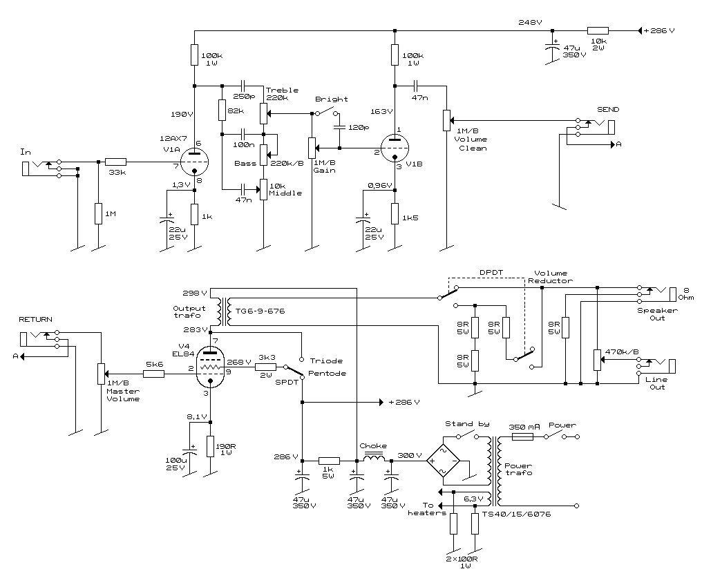

Jak zbudować piec lampowy 5-10W do rocka i bluesa za 270 zł?
sadowski25 28 Paź 2007 03:51 15515 64
Najlepsze odpowiedzi
Jak zbudować lampowy wzmacniacz gitarowy 5–10 W do rocka i bluesa w budżecie 270 zł?
Da się złożyć taki wzmacniacz na częściach w budżecie około 270 zł, ale dla osoby początkującej to raczej trudna konstrukcja i najlepiej zacząć od najprostszej dwulampowej wersji oraz dużo poczytać przed lutowaniem [#4422128][#4423526][#4451084] Najprostsza droga to sprawdzony, prosty układ typu Fender/Audioton albo sam czysty kanał z Red Barona; zamiast ECC83 można użyć 6N2P, a zamiast EL83/EL84 często stosuje się 6P14P/EL84 zależnie od żarzenia [#4422348][#4423854] Jako trafopowielacz zasilający można wykorzystać transformator z Bambino lub inny radiowo-gramofonowy 30–40 W z uzwojeniem 6,3 V i ok. 180–250 V na wtórnym; do prostowania wystarczy zwykły mostek 1000 V/1 A, a choke można zastąpić rezystorem 100 Ω/2 W [#4422348][#4464612][#4466161] Transformator głośnikowy nie musi być konkretnie TS40/15/6076 ani TG6-9-676 — ważne, żeby miał Ra w okolicy 4,5–10 kΩ; popularne są TG2,5 i TG5, a do takiej konstrukcji pasują też inne radiowo-telewizyjne trafa [#4466039][#4466161] Jeśli chcesz brzmienia bardziej blues/rock niż czysty Fender, lepiej dobrać prosty preamp i nie komplikować hybrydy; sam tranzystorowy piec można przerabiać, ale wtedy zwykle wymienia się całą elektronikę i zostawia tylko obudowę [#4423466][#4439227]
