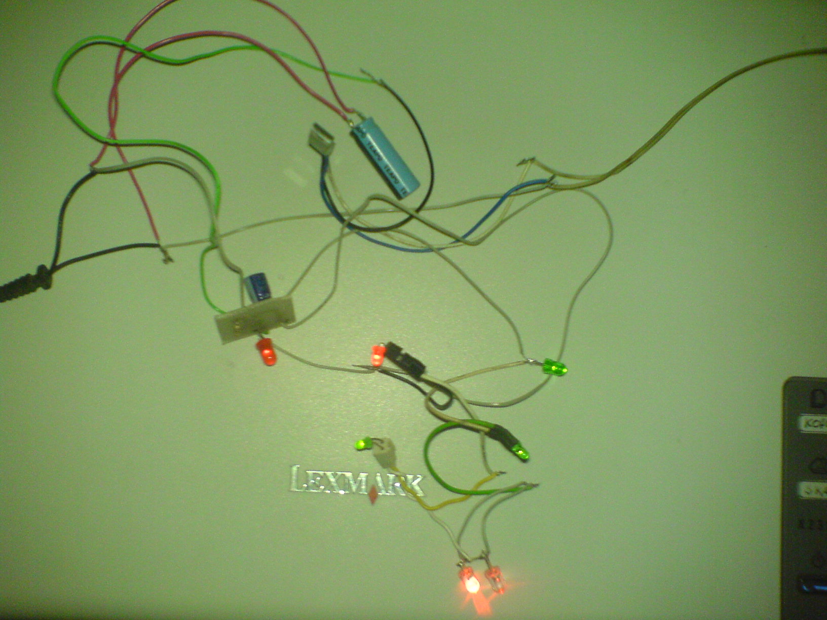

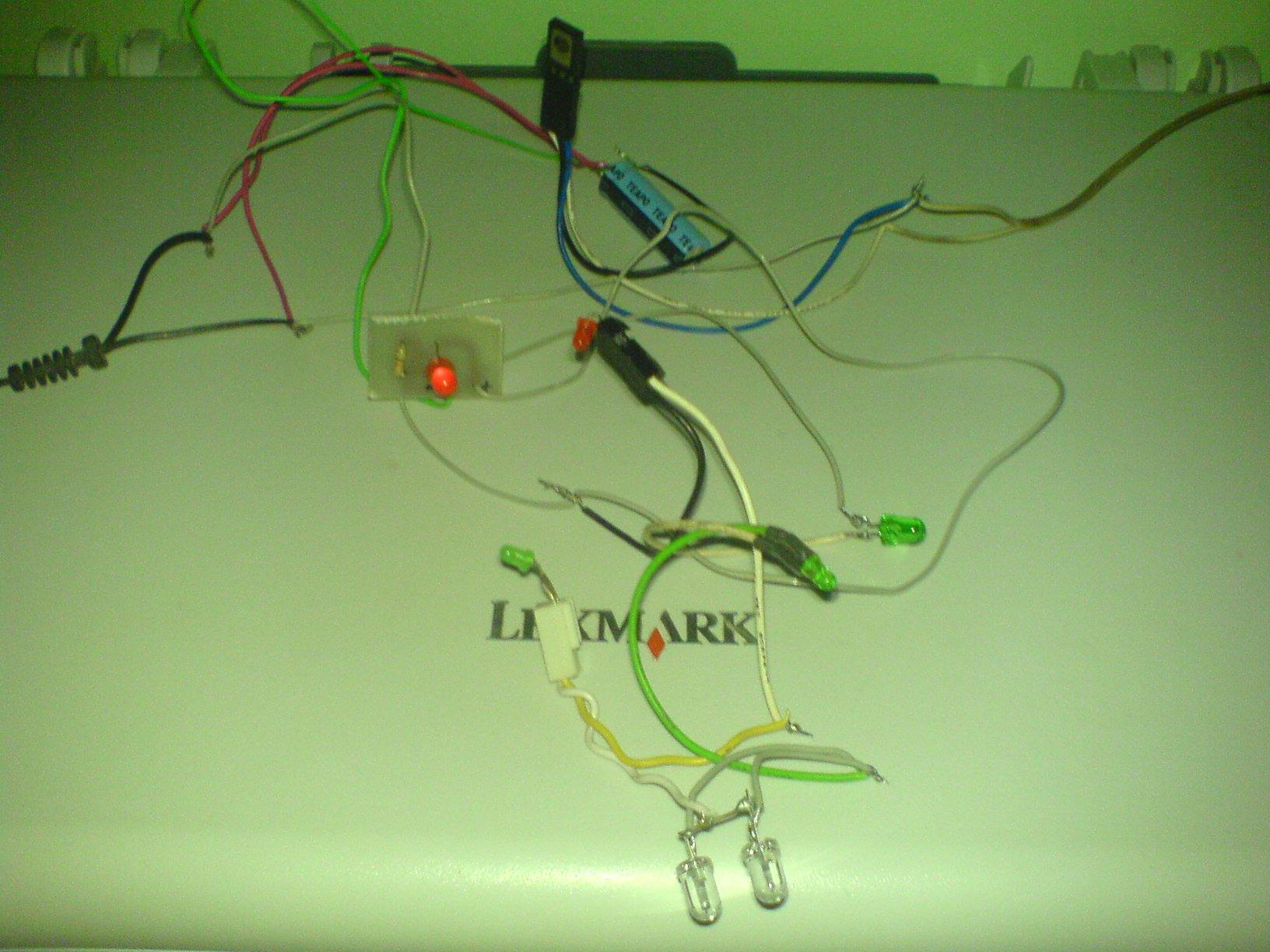

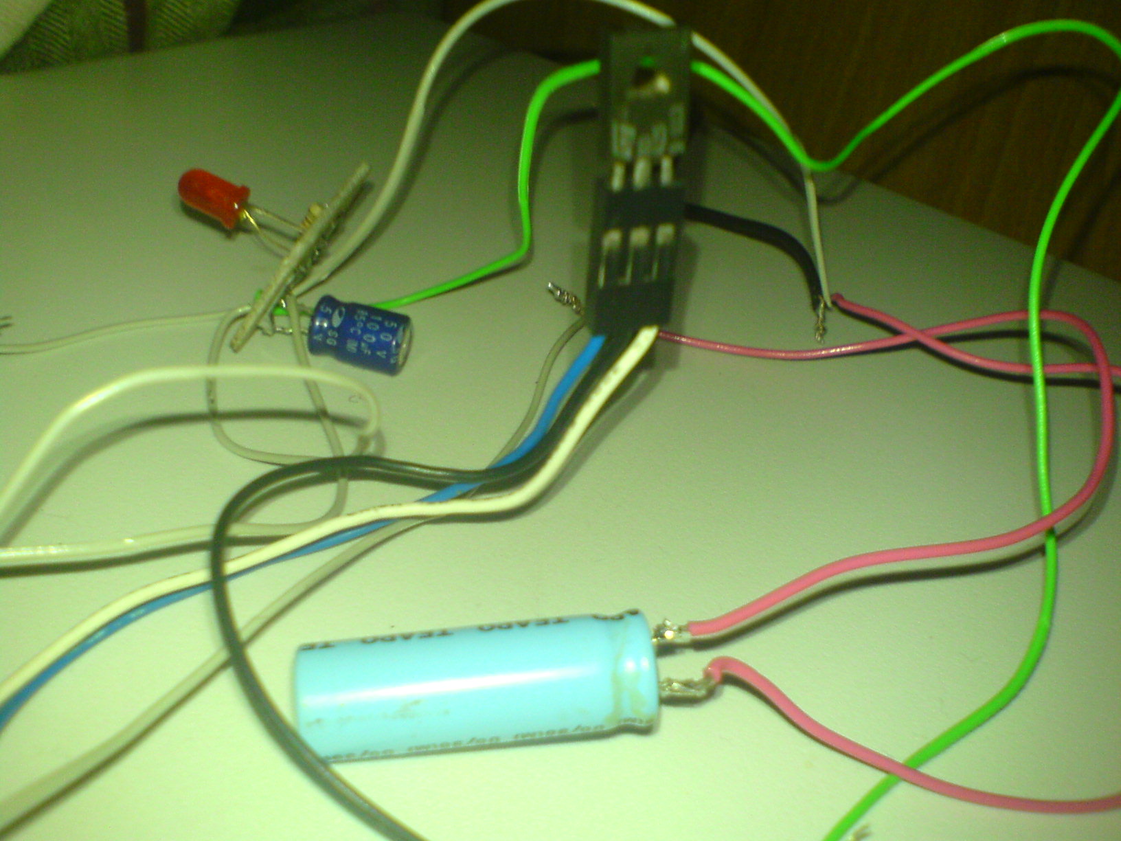

    witam wszystkich
    niedawno znalazłem na elektrodzie schemat podłączenia tranzystora i diody do kolumny aby mrugała w rytm muzyki postanowiłem sobie wykonać taki układzik i o dziwo działał już podczas pierwszego uruchomienia ale miał bardzo słabą czułość tzn. dioda zaczynała mrugać przy bardzo dużym podgłoszeniu.
    Po konsultacji z moim kolegą Kamilem który pomógł mi w doborze odpowiednich elementów za co mu serdecznie dziękuję przerobiłem ten układ i teraz działa przy dość niskiej głośności tak jak tego chciałem.
    Układ jest bardzo prosty składa sie dosłownie z kilku elementów dlatego może go wykonać każdy nawet początkujący elektronik a co najważniejsze można go z łatwością poskładać na pająka.
    Poniżej zdjęcia mojego układu wszystko połączone kablami ale jak tylko znajde obudowe dobrą do tego polutuje całość dokładnie
    za słabą jakość fotek i filmów przepraszam ale narazie dysponuje tylko telefonem :)
    Jak poprawić czułość iluminofonii diodowej przy niskiej głośności?
    całość

    tranzystor BD139 moim zdaniem ten tranzystor jest nabardziej odpowiedni dla tej konstrukcji ponieważ dzięki niemu układ ma najlepszą czułość
    testowałem jeszcze inne ale na tym działa najepiej

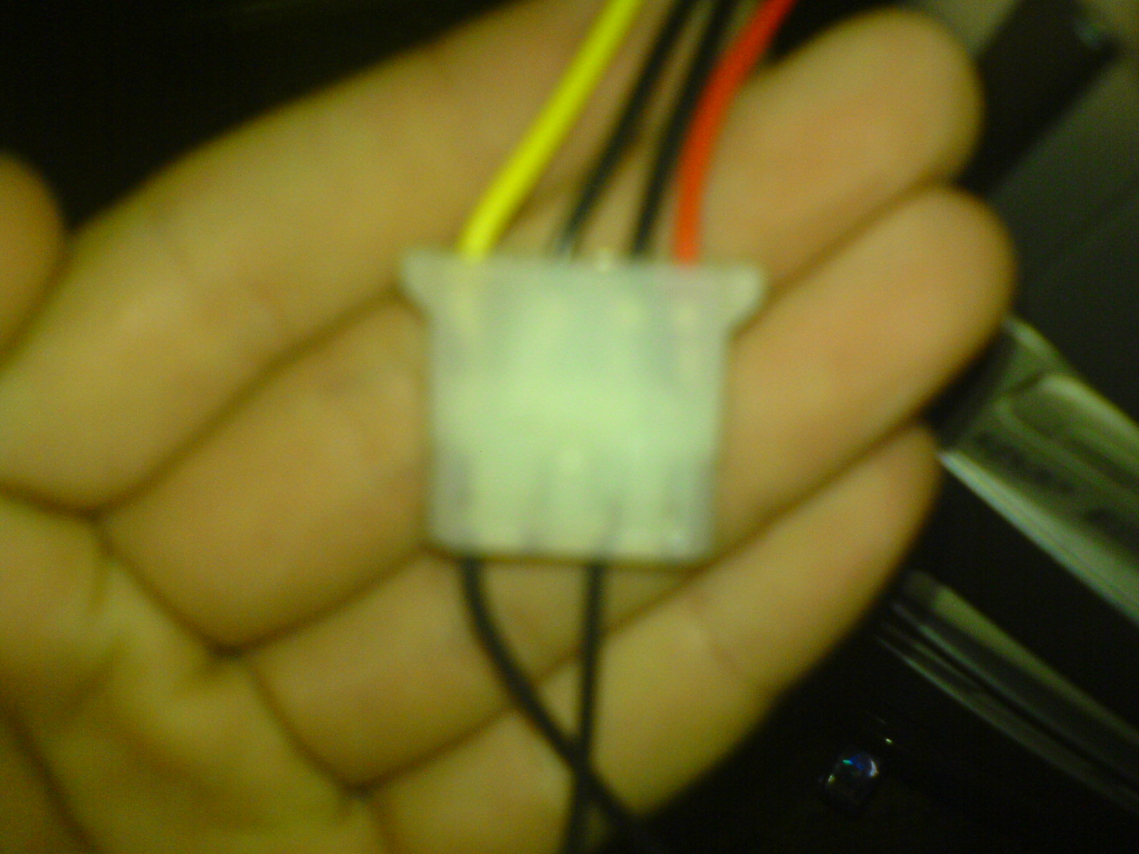

    zasilanie z komputerowego molexa pin +12V i GND

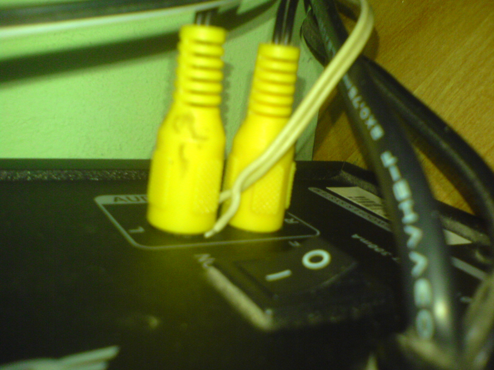

    podłączenie do wyjścia dowolnego układu audio (wzmacniacz, radio, wieża stereo, głośniki komputerowe tak jak u mnie)

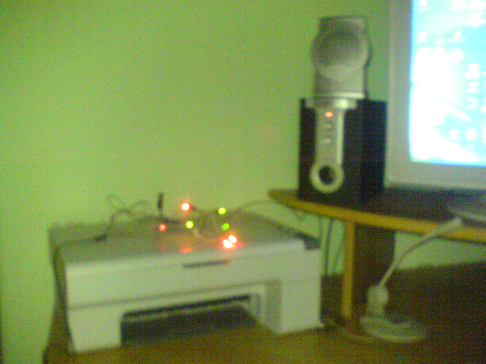

    uklad w czsie pracy
    film pokazuje dzialanie ukladu
    film pokazuje jak dziala uklad przy róznych ustawieniach glosnosci

    Zdejmij prowizję ze schematu bo nikt tego oglądał nie będzie, poza tym jak dla mnie-mało to ma wspólnego z iluminofonią, ale jak ci sie podoba to oki:D Wciśnij to w jakąś obudowę. Ja kiedyś takie "bajerki" robiłem w postaci drzewka i efekty były całkiem całkiem, 10 diod lutowałem na przewodach (drutach z kabla sieciowego), potem jedną stroną skręcałem wszystkie razem a końce z diodami były jako gałązki:) Spróbuj jak to będzie wyglądało u Ciebie.

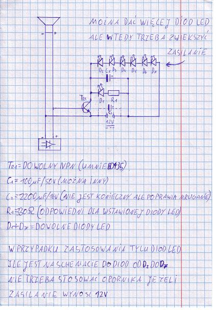

    Boże coś pięknego... RESPEKT :lol: :lol: Padam ze śmiechu :P Rozumiem ze tu wstawia się swoje DIY ale to, jeszcze brać punkty za schemat, który jest dziecinnie prosty: NPN dostaje na baze sygnał audio i wtedy załącza diody :!:
    Jakbyś miał jakiekolwiek pojęcie to wiedziałbyś, że im głośniej tym wieksze napięcie na wyjściu wzmacniacza i wtedy tranzystor nie daje impulsów w rytm basu tylko cały czas zamyka obwód...
    Aż się pokusze o zrobienie tego układu, nawet nagram filmik "dla poacztkujacych" aby wiedzieli jak to zmajstrowac :lol:
    Oto nadzwyczajny schemat (kondensatory nie są potrzebne, no chyba że Twój zasilacz ma 50mA, co znaczy zwiekszyć zasilanie ?)
    Ogólnie to sorki, że cie zle oceniłem, ale jak na pierwsza konstrukcje to "może być" ;)

    Przydałby się jakiś rezystor ~1k przed bazą tranzystora do schematu dowódcy armii, bo albo padnie wzmacniacz, albo tranzystor i wzmacniacz.
    zgadzam się z przedmówcą,
    ponadto to autora:
    1 metr koszulki termokurczliwej kosztuje max 1zł więc zainwestuj w nią bo te skrętki aż rażą po oczach,
    poza tym jeśli jeszcze nie potrafisz wykonać własnoręcznie płytki i składasz układ na pająku to przynajmniej umieść elementy na kawałku sztywnej tektury czy na innym tworzywie a wtedy jakoś to będzie wyglądało.
    PS.Metod wykonywania płytek jest multum i niektóre wcale nie są trudne, a wręcz dziecinnie proste, np metoda termotransferu,(in papieru kredowego)
    odwiedź np tą stronkę: http://www.eres.alpha.pl/elektronika/readarticle.php?article_id=368

    plytki drukowane robie bez problemu a do tego ukladu nie ma ptrzeby bo wystarczy obudowa ladnie polutowac i bedzie dzialac i wygladac a to narazie jest tylko dla sprawdzenia czy dziala i pokazania innym jak dziala :)
    i moje pytanie do was po co ten rezystor 1k na bramce?? co on da??
    kondensatory sa potrzebne bo bez nich uklad nie dziala tak jak powinien tzn diody nie mrugaja jasno i do tego dopiero przy podgloszeniu prawie na full a z kondensatorami diody mrugaja bardzo jasno nawet przy niskiej glosnosci

    Tomekddd, za udostępnianie takich "schematów" powinni płacic punktami ich autorzy a nie czytający.
    Nawet jak na prostą iluminofonię, to efekt jest mizerny. Samo wykonanie nie nadaje sie do publikacji na tym forum. Jest to wersja pająkowo-warsztatowa dająca tylko zły przykład innym początkujacym.

    Przede wszystkim to nie na bramce, tylko w bazie. A to da, ze nie spalisz wzmacniacza ani tranzystora. Dzięki charakterystyce złącza BE masz zagwarantowane przeciążenie wzmacniacza. Złącze te działa jak dioda zenera. Rezystor zmniejszy prądy płynące poprzez te złącze do bezpiecznych wartości.
    Lepszy efekt da układzik z tego postu: https://www.elektroda.pl/rtvforum/topic831329.html Kiedyś go wykonałem (kiedy był deficyt na układy UL1980) i działał nieźle. Trzeba tylko anodę diody podłączyć do wzmacniacza, a okładzinę kondensatora z + do masy(-) oczywiście przed diodą należy dać rezystor ok. 1kΩ.

    Witam, wykonałem owy układ wedlug schematu wyzej, ale miga dopiero gdy daj głosniej, czy wina lęży w kondensatorach?
    C1 mam 4,7uF 50V, C2 1000uF 10V, wydaje mi sie ze wina tego drugiego?

    jakie masz napiecie zasilania w tym ukladzie ??
    a sprawdz jak bedzie dzialac na BD139 u mnie na innych reagowalo dopiero od podgloszenia conajmniej do polowy a na BD139 reaguje przy mniejszej glosnosci dlatego zobacz na nim i sprobuj rowniez dac inne kondensatory bo dzieki nim diody lepiej mrugaja

    Obecnie mam tranzystor D331, wymieniłem już kondensatory i teraz mruga lepiej, ale układ dalej jest za mało czuły.

    Witam, zakupiłem już tranzystor BD139, ale mam problem z jego poprawnym wlutowaniem w układ[wiem, ze dla Was moze to byc smieszne, ale z tranzystorami mam małe doswiadczene ]
    Mógł by mi ktoś powiedzieć, do których nóżek które druty podłączyć?
    Rozumiem, że do bazy +od głośnika tak?A może się mylę?
    Proszę o pomoc.
    Refresh. .
    Udało mi się polutować tak, że działa.
    Ale muszę mieć głośnność prawie na maxa, na D331 tak nie miałem, mrugało już od połowy.
    Może być przyczyną napięcie zasilania 9V?
    Dopiero pojutrze będę miał możliwość uruchomienia tego na 12V, ale chciałbym się już dzisiaj dowiedziec.
    I czy przy trzech połączonych szeregowo diodach[jedna czerwona duża 10mm, jedna czerwona 5mm i żółta 5mm] muszę do 12V stosować rezystor?
    Proszę o wyrozumiałość, dziękuję.

    na 12V zasilania bedzie mrugac lepiej i kondensatory te co na schemacie znacznie poprawiaj czulosc
    co do zasilania diod to podlacz je do regulowanego zasilacza (bez rezystora) i od minimalnego napiecia zasilania stopniowo je zwiekszaj do maksymalnej jasnosci ("sprawdz na oko") jezeli uznacz ze maksymalna jasnosc jest np przy 6V to musisz dac opornik przy wiekszym napieciu zasilania

    Już sobie poradziłem - podłączyłem to do molexa +12V [odziwo minusa nie trzeba :o ] gdy podłączę minus to cuda się dzieją - mam to podłączone do gwizdka [ale przed kondensatorem] i gdy podepnę minus do molexa to w subwooferze [głośniki komputerowe 2.1, ale do każdej satelity rownolegle podlaczony gwizdek samochodowy] mam wysokie częstotliwośći, czyli mam podpięty z molexa sam +[12V] przez rezystor 100om [gdy dam bez rezystora w wooferze nie ma basu tylko klupnięcia] :D

    molex to zlacze zasilania dysków
