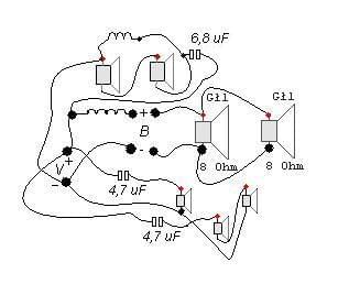

    Witam niedawno zakupiłem kolumnie (z komisu), i po rozebraniu jej okazało sie, i zaciekawwiło mnie dlaczego wszystkie głośniki sa 8ohm a na wejściu kolumny po zmierzeniu miernikiem, wychodzi 4ohm... po rozebraniu znalazłem w środku pewien układ chyba jakiś filtr... i jak dla mnie to głosnini są trochę dziwnie podłączone...

    a oto schemat podłączenia tych głośników (wszystkie głosniki sa 8 ohm)

    Drogi kolego, to co przedstawiłeś na zdjęciach to zwrotnica głośnikowa, jest to rodzaj filtru, a w zasadzie kilku filtrów, których zadaniem jest podzielenie pasma odpowiednio do rodzaju przetworników. Zwróć również uwagę na to ze występują tam bezpośrednie lub pośrednie połączenia równoległe głośników, czyli dwukrotne zmniejszenie ich impedancji, stąd wynik 4 Ohm

    tak myślałem ze to jest pewnego typu filtr, ale zastanawiam się dlaczego np. głośniki wysoko tonowe (te 3 małe) sa tak podłączone ze jeden jest na jednym kondensatorze a pozostałe dwa sa połączone szeregowo + jeden kondensator. a było by lepszym rozwiązaniem zastąpienie tego "filtru jakąś inna zwrotnica albo filtrem???

    Coś mi mówi, że ktoś w tej kolumnie coś kombinował. Nie ma prawa mieć 8Ω dlatego, że dwa głośniki niskotonowe są połączone równolegle, co daje 4Ω. Myślę, że ktoś wymieniał głośniki i zamiast 4Ω dał 8Ω.
    Jesteś pewny, że dobrze rozrysowałeś zwrotnicę (filtr) ? Co to jest za złącze opisane na Twoim rysunku jako "B", a co to jest "V"
    Co do łączenia szeregowo - równoległego to być może w zamyśle ktoś chciał stworzyć kolumnę 4 drożną. Wynika to z zasady działania zwrotnicy - częstotliwość podziału jest zależna od pojemności lub indukcyjności lub obu na raz (zależy dla jakiego głośnika) oraz rezystancji (impedancji) samego głośnika. Na tym schemacie dwa głośniki wysoko tonowe są połączone w szereg co daje 16 omów, a jeden jest sam i ma 8 omów, a więc częstotliwości podziału są różne.
    Czy jakaś firma przyznaje się do wyprodukowania tej kolumny ?, bo coś mi się wydaje, że to jakiś samodział albo naprawdę kiepsko zrobiony sprzęt.

    mysle ze dobrze narysowałem shemat to znaczy tak jak jest w kolumnie zrobione... (tylko nie wiem gdzie kondensatory maja - a gdzie +) nic o firmie nie pisze... za niedługo wrzucę zdjęcia głośników, które siedzą w tej kolumnie... a V oznacza miejsce w którym podłancza sie kolumnę do odtwarzacza, B to gdzie sa podłączone głosniki "basowe" i jest jeszcze H i M, tak sa oznakowane ścieżki do których przylutowane są kable na filtrze (widać to na zdjęciach). A kolega mówił mi ze jak głośniki basowe o impedencji np.4ohm podłaczy sie do wzmacniacza 8ohm, czy na odwrót to bas jest wtedy taki mocniejszy i dłuższy...

    Trochę dziwaczna ta zwrotnica jest.
    Głośniki niskotonowe podłączono przez filtr 6dB/okt., jest to do przyjęcia, ale raczej w zespołach dwudrożnych. W układzie trójdrożnym lepszy byłby filtr 12 dB/okt.
    Głośniki średniotonowe podłączono tylko przez filtr górnoprzepustowy 12 dB/okt. pozwalając im jednocześnie na pracę równolegle z głośnikami wysokotonowymi w górnym zakresie pasma. Stwarza to niepotrzebne interferencje fal akustycznych. Trzeba ograniczyć od góry pasmo przenoszenia głośników średnoitonowych przez zastosowanie odpowiedniego filtru. Jeżeli te głośniki też mają impedancje po 8Ω to sumaryczna przy połączeniu szeregowym wychodzi 16Ω. W szczególnych przypadkach można się bawić różnymi impedancjami głośników odtwarzających różne zakresy pasma akustycznego, ale raczej nie w tej konkretnej konstrukcji.
    Głośniki wysokotonowe podłączono już całkiem dziwacznie. Te połączone szeregowo pracują od niższych częstotliwości niż ten pojedyńczy. Do tego dochodzi nachylenie filtru 6dB/okt. raczej trudne do zaakceptowania w konstrukcjach trójdrożnych.
    Te zwrotnice trzeba na nowo zaprojektować, aby głośniki pracowały poprawnie. Trzeci głośnik wysokotonowy będzie zbędny.
    Literka H na płytce oznacza wyjście do głośnika wysokotonowego, a literka M wyjście do głosnika średniotonowego.

    Zwrotnica to to samo co filtr :), nie wystarczy wymiana. Tą kolumnę trzeba gruntownie przebudować - inaczej nigdy nie będzie pracowała tak jak należy.

    Te kolumny trzeba przebudować, masz 3 głośniki wysokotonowe po 8Ω, dwa głośniki średniotonowe po 8Ω i dwa niskotonowe po 8Ω, z tym wiele sensownego nie da się zrobić, a połączenia mieszane nie mają sensu ze względu na moc :). Można olać (zostawić niepodłączony) jeden głośnik wysokotonowy i zrobić z tego kolumnę 4Ω, wtedy łączysz głośniki równolegle parami i uzyskujesz 4Ω do tego kupujesz trójdrożną zwrotnicę 4Ω i może jakoś zagra :).

    Głośniki wysokotonowe oraz średniotonowe to typowy okaz "chińszczyzny" co prawda w Twoim wypadku to Taiwan ale i tak skośni :P.
    Głośniki niskotonowe są wporządku :), dobrze mi się wydawało, że ktoś je wymieniał na coś normalnego :) (choć nie do końca z głową).
    Polecam wymianę zwrotnicy na jakąś normalna trójdrożną i niepodłączanie jednego z trzech głośników wysokotonowych.
