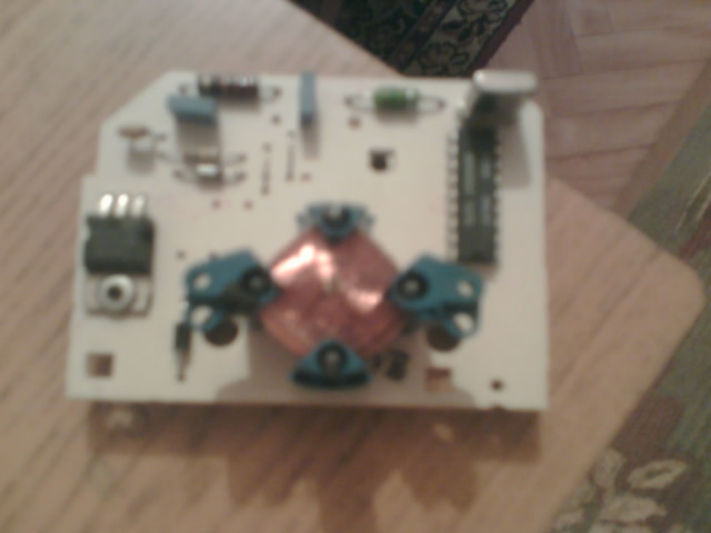

    Witam wszystkich. Czy wie ktoś jak przerobić taki obrotomierz (od poloneza caro) do motoru. Jaki trzeba przelutować kondensator lub coś innego, aby działało prawidłowo?
    Proszę o pomoc i pozdrawiam.

    A do jakiego motoru to chcesz dac ile ma cylinow silnik
  • #19 4528988
    M.B.
    Posty: 205
    Pomógł: 10
    Ocena: 24
    Do wsk, ma 1 cylinder i jest to dwusów.
    I gdzie podłączyć impuls? Czy pod przerywacz? Bo w wsk nie mam cewki zewnętrznej (butelkowej).
    Proszę o odpowiedź i Pozdrawiam

    W obrotomierzu nic nie musisz zmieniać,reguluje sie go po zamontowaniu potencjometrem.Ale żeby go podłączyć to musisz instalacje przerobić.Obrotomierz podłącza sie pod przerywacz i zmniejszy ci on iskre.

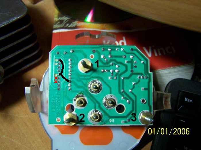

    I w tym właśnie momencie kolego M.B. miałeś rozwiązaną 1/3 problemu.
    To że wskazanie było zaniżone o połowę to na ten moment również było ok dlatego, że w polonezie (4-cyl/4-suw) na jeden obrót wału występują 2 impulsy na cewce zapłonowej a w WSK (1-cyl/1-suw) tylko jeden impuls na jeden obrót czyli 2 razy mniej.
    Dlatego właśnie należy "przeprogramować" obrotomierz przy pomocy kondensatora. Jak już wspomniałem jutro umieszczę foto i opis.
    Pozostaje jeszcze kwestia zasilania...
    Użyłeś mostek prostowniczy, kondensatory 470uF i stabilizator. To trochę za mało jeżeli nie posiadasz akumulatora. kondensatory minimum 2200uF/25V i dodatkowo ze 2 ceramiczne 220-470nF.
    Nie zwróciłem wcześniej uwagi, że posiadasz ten "najnowszy" obrotek ale to nawet i lepiej bo przy nim jest mniej roboty :D
    [url=https://obrazki.elektroda.pl/16_1196377574.jpg][img]http:/
    naniosłem na Twoje zdjęcie konieczną przeróbkę płytki w postaci połączeń(czarna linia) oraz cięć(czerwony krzyżyk). W/g autora obrotomierz działa(ja na tym modelu osobiście nie sprawdzałem, przerabiałem tylko starsze wersje:/)
    a wykopałem to tu:
    http://fiat126p.pl/forum/viewtopic.php?t=18064&highlight=obrotek+polonez
    Wprawdzie temat ma sie do F126p ale układ zapłonowy zarówno w F126p i w WSK daje jeden impuls na jeden obrót.
    Powodzenia.
