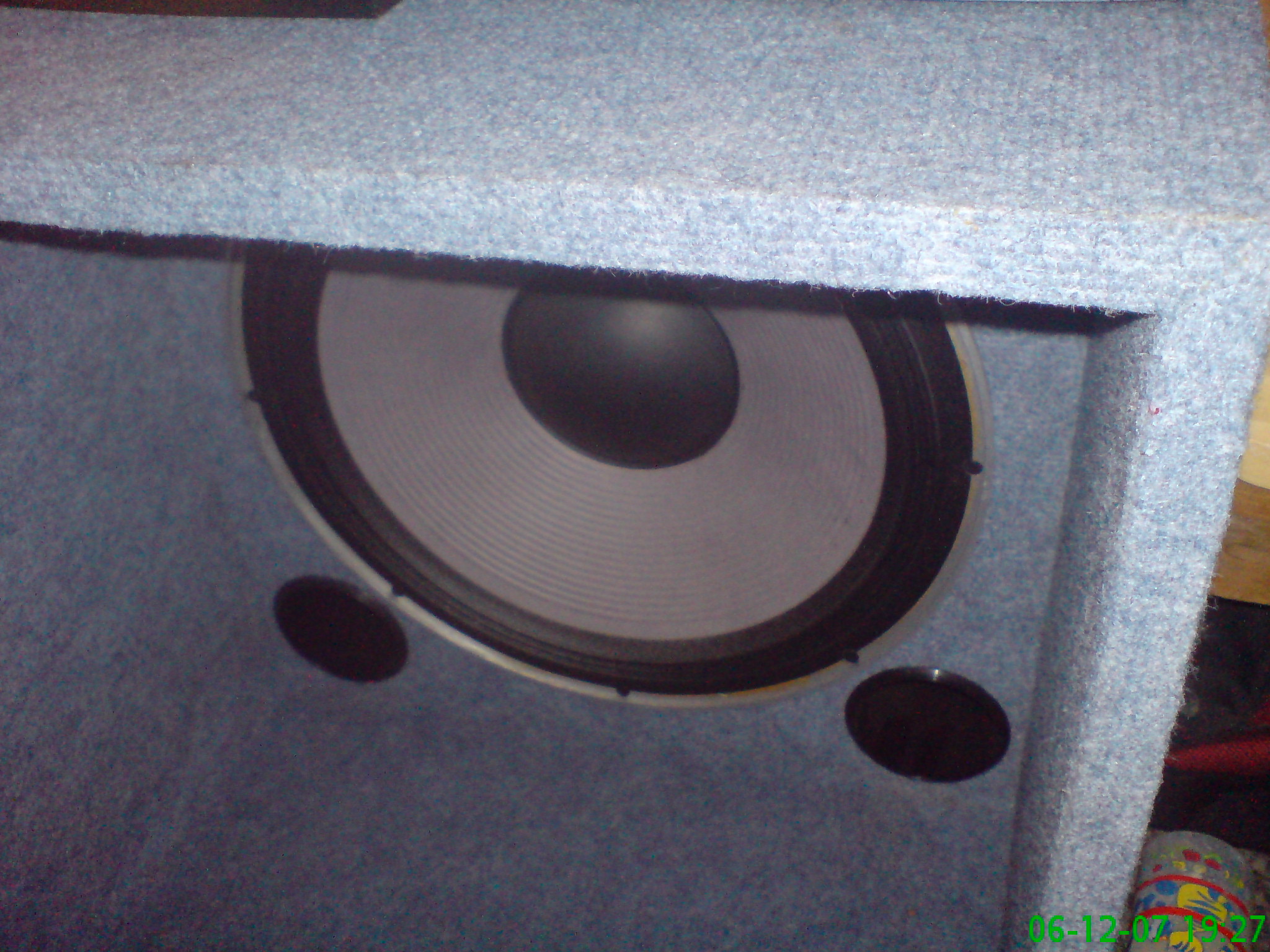

  • Wiem że na tym forum jest pełno podobnych konstrukcji jak moja ale i tak postanowiłem się nią pochwalić aby ktoś kto lepiej zna się na budowie kolumn ocenił moją pracę.
    Obudowa jest wykonana z płyt wiórowych o grubości 18mm. oczywiście odpowiednio wzmocniona. Została sklejona klejem wikol i dodatkowo skręcona wkrętami do drewna.
    Zastosowany przetwornik jest firmy stx gdn-38-300-8-AE, jak na teraźniejsze moje potrzeby wystarczający. Myślę w przyszłości wsadzić w te skrzynie coś lepszego, ale to za jakiś czas jak na siebie zarobią.
    Może troszkę o parametrach, więc skrzynie liczą sobie ok. 105l pojemności strojone na 45 Hz. Skuteczność to 96 spl. przy jednym W. mocy.Pietwsza konstrukcja na przetworniku stx gdn- 38-300-8-AE
    Tak wyglądają oba subofery a te kolumny co stoją na nich to są tylko tymczasowe na pewno w niedługim czasie będzie coś nowego.
    Proszę o opinie dobre i złe. Pozdrawiam wszystkich odwiedzających.

    Kosztorys ? Liczyłes obudowe ? Ładne wykonanie nawet jak na pierwsza konstrukcje.

    Obudowa liczona w programie WinISD a co do kosztorysu to:
    głośniki 400 zł + koszta przesyłki
    płyty jakieś 100 zł
    obicie 20 zł bo z przeceny
    klej wkręty posiadałem
    terminal ze starych kolumn
    tunele po 6 zł sztuka troszkę drogie ale takie tylko dostałem szybko a nie miałem czasu czekać na tańsze

    Subiki niczego sobie…(można się tylko przyczepić do tego ze, …znowu te stx’y).
    Powiedz tylko, czym to napędzasz? Wszystko tą jedną końcówką, co jest na foto(jakiej mocy jest ten reloop?), czy masz jakiś jeszcze inny wzmak?

    Te stx-y to na początek jak zarobią na siebie to będzie coś lepszego w nich.
    Posiadam końcówkę Reloop Dominance 1400
    - pasmo przenoszenia 10 Hz - 50KHz
    - moc wyjściowa RMS 2 x 360W / 4 ohm
    - moc wyjściowa RMS 2 x 240W / 8 ohm
    W planach mam zamiar kupić jeszcze jaką końcówkę tak aby pociągnęła cztery takie subiki a tą co mam to może dam na nadstawki albo ją sprzedam i dokupię cos mocniejszego.

    No fajna konstrukcja, ładne wykończenie i ogólnie 10/10.
    A jak ty to nosisz albo wogóle przemieszczasz, bo jakoś nie dopatrzyłem się rączek.

    Odpowiedź do "irecki24" co do noszenia ich to na razie jest ciężko ale już po niedzieli dokupię rączki i narożniki wtedy będzie całkowicie skończona. Na pewno zamieszczę fotki.
    Co do końcówki to muszę się na razie wstrzymać ze sprzedażą bo zostałbym beż żadnej. Myślę że jak skończę całe nagłośnienie odnośnie kolumn to wtedy będę wiedział czy wykorzystam ją do czegoś. Jeśli nie to będzie na sprzedaż. Tak na marginesie to dałem za nią 850zł + przesyłka - oczywiście nowa jest.
    ps. może ktoś pomoże jakie nadstawki dadzą sobie radę z czteroma takimi subami?? Podpowiedzi mile widziane.

    kiedyś zrobiłem testową obudowe taką jak Ty masz i zaskoczyła mnie bardzo jak to bas podbjało

    Cos jak (Tuba) do auta to wyglada,i Stx....standart! no ocena 6/10 bo jakies takie to ehhh...

    Tak kolego, bo nie wszyscy którzy cos sobie zbuduja, to pracuja, tylko sie uczą. Jesli znasz lepszy głośnik za 200 zł to słucham, ciekawe co polecisz

    Jak bym miał pchac byle co chcąc uzyskac jakis rezultat wstrzymał bym sie.No ale zle nie oceniłem tego,choc wolał bym za 200zł PS'a sobie wstawic,wg moich testow jest wyraznie lepszy choc nie rewelacja.

    nie mów że ten głośnik jest taki "ble, fuj i w ogóle..." jak za tą kasę to dobry głośnik, wystarczy cewkę podkleić, zawieszenie i gąbka pod lice i głośnik sie sprawuje bardzo dobrze ;) mam takiego suba jak ten tylko z przodu troszkę inny... bardzo fajnie gra z nadstawkami na GDS 30/30
