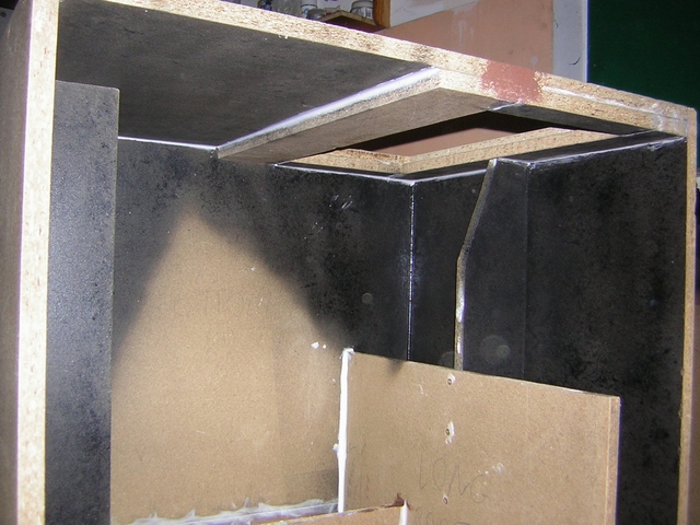

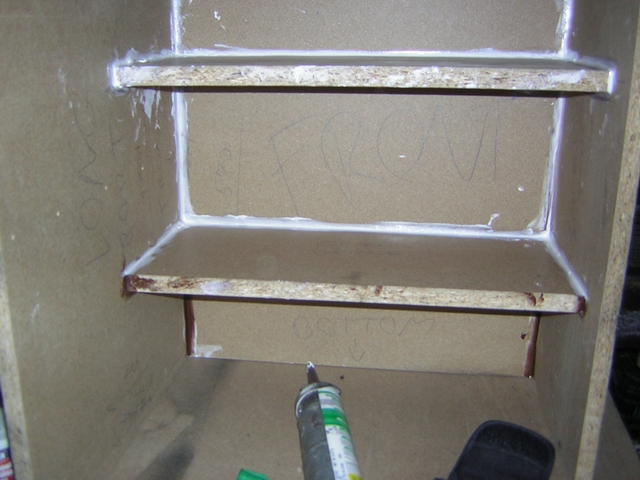

    1)Zwymiarowany i przycięty materiał(ręcznie - nie polecam). 2)Konstrukcja frontu z dwoma wzmocnieniami - widok od tyłu. 3)I od przodu
    STX GDN-46-1200-8-AE w Band-Pass'ie X1STX GDN-46-1200-8-AE w Band-Pass'ie X1STX GDN-46-1200-8-AE w Band-Pass'ie X1

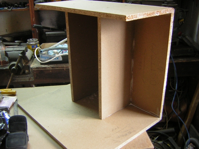

    1)Boki z przymocowanymi przegrodami BR i wstępnie pomalowane. 2)Uszczelnienie frontu. 3)Podstawa, boki i front - widok z tyłu.
    1)Podstawa, boki i front - widok z przodu. 2)Przymocowana tylna ścianka z otworem na panel. 3)Widok od środka.
    Niestety tylna ściana uległa wypadkowi przed montażem i pękła. Stąd właśnie te brunatne ślady po naprawie.
    1)Złącze głośnika i resor dolny. 2)Otwór ma 6cm średnicy. 3)Niech żyje frezarka!

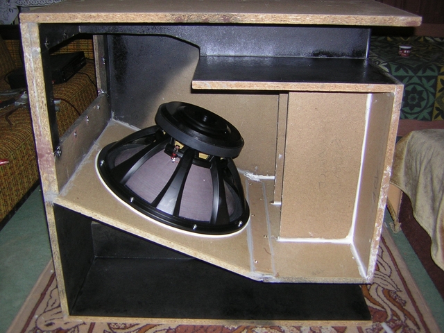

    1),2)Przed montażem górnej ścianki. 3)Pierwsza przymiarka głośnika.
    1)Gotowa skrzynia przed wytłumieniem. 2)Po. 3)Z głośnikiem.
    Wytłumiona jest tylko większa komora i jest to wytłumienie raczej symboliczne.

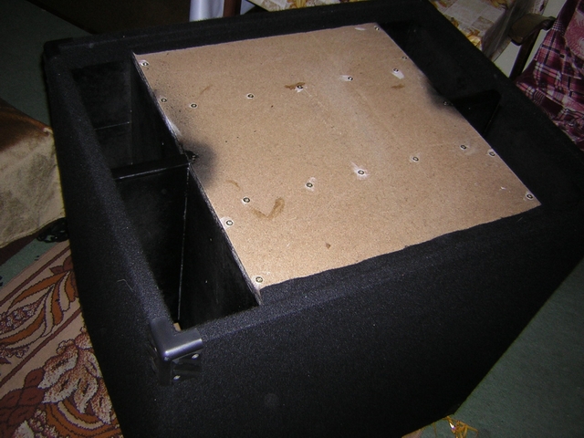

    1).2)Z obiciem, panelem, narożnikami i kółkami. 3)Widok od frontu.
    Front nie został obity, bo AgentK chciał sobie tam coś namalować :]. Napęd czterokołowy jest wręcz niezbędny przy takich gabarytach i wadze.
