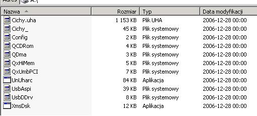

    Załączam PrintScreena z widokiem dyskietki. Widać że wszystko spakowane. Chyba trzeba inaczej pokombinować. Wydaje mi sie, że nalezy najpierw wyodrębnić pliki aby wyedytować a potem spakować. Podejrzewam, że nie ruszę bez przesłania obrazu dyskietki na serwer..
    Edycja plików autoexec i config czy ktoś to jeszcze potrafi

    Na kilka dni sobie odpuszczam. Brak czasu. Ruszę od poniedziałku. A jakie narzędzie jest wymagane aby utworzyć dyskietkę botowalną? Rozpakowałbym te pliki jakie są na obecnej dyskietce, wyrżnął niepotrzebne opcje i spakował na botdisk od nowa. Błędny tok myslenia?
