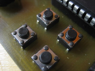

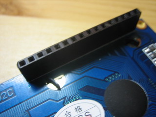

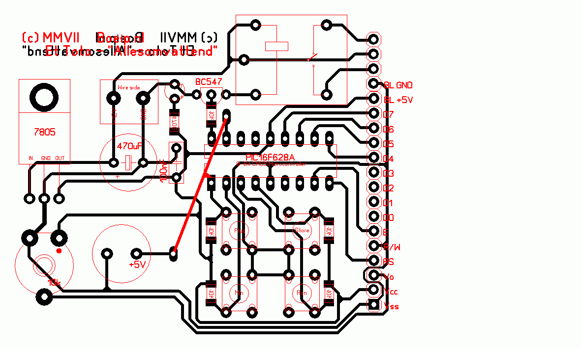

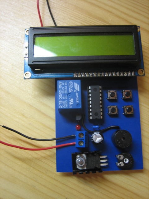

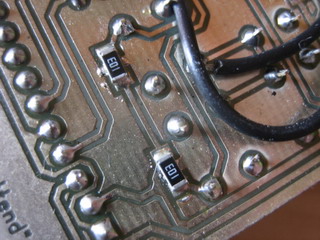

    Oto projekt, który może się przydać tym, którzy budują naświetlarkę z diod UV. Chociaż po drobnych przeróbkach, można z powodzeniem zastosować Poniższy projekt do budowy naświetlarki z użyciem świetlówek. Czas naświetlania ustawiany jest w sekundach. Ponieważ jest on zapisywany w pamięci PIC16F628A, nie ma konieczności każdorazowo go ustawiać. Oczywiście można go przestawić w dowolnym momencie w razie potrzeby.
    Do budowy urządzenia potrzebne są:
    - Wyświetlacz LCD (kompatybilny z HD44780)
    - 1x 16 pinowe gniazdo
    - 1x 16 pinów
    - 4x mikroprzyciski
    - 1x PIC16F628A z podstawką
    - 1x potencjometr 10kΩ - 1x kondensator 100nF
    - 1x kondensator 220uF / 25V
    - 1x stabilizator napięciowy 7805
    - 1x BUZ11
    - czerwona dioda
    - 1x gniazdo
    - 5x rezystor SMD
