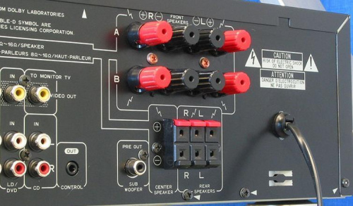

    Witam chciałem podłączyć ze sobą takie właśnie dwa urządzenie
    i nie wiem jak to spiąć w amplitunerze jest tylko czincz ??

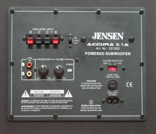

    Hm w amplitunerze jest jeden czincz w a Sub jest 2
    wiec masa ok a sygnałowe mam spiąć razem nie będzie to zwarcie ??

    Chłopie co za problem stwarzasz??
    Kupujesz:
    - Rozgałeźnik typu Y
    - Dwa kable chinch-chinch pojedyńcze
    Rozgałęźnik wpinasz do wzmacniacza w miejsce zaznaczoone na rysunku czyli na PRE OUT SUBWOOFER
    a na subie w miejsce LINE IN
    I proste.
    Działa a ty cieszysz się muzyką
    Pamiętaj jeszcze o zestrojeniu suba.

    Nic się nie stanie, po prostu 2 wzmacnaicze w subie dostaną ten sam sygnał. Dla wyjaśnienia: te gniazda wyżej to wejście wysokosygnałowe, czyli możesz podłączyć tam sygnał z wyjścia na kolumny.
