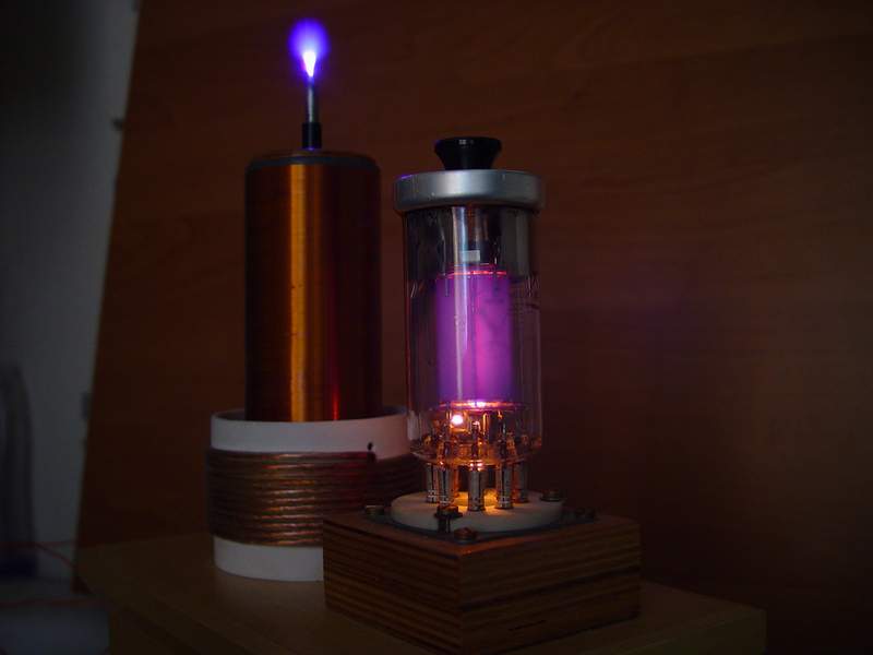

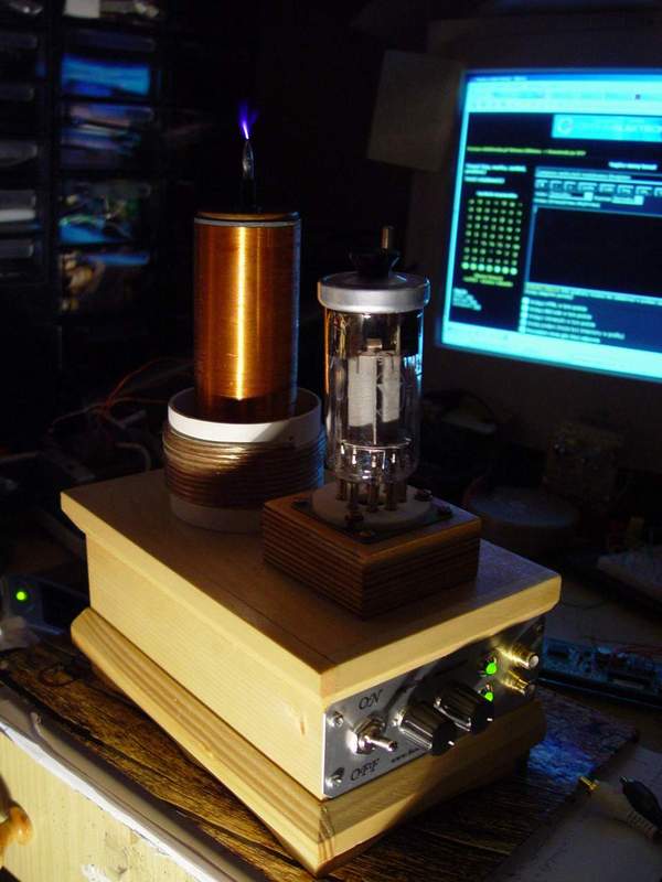

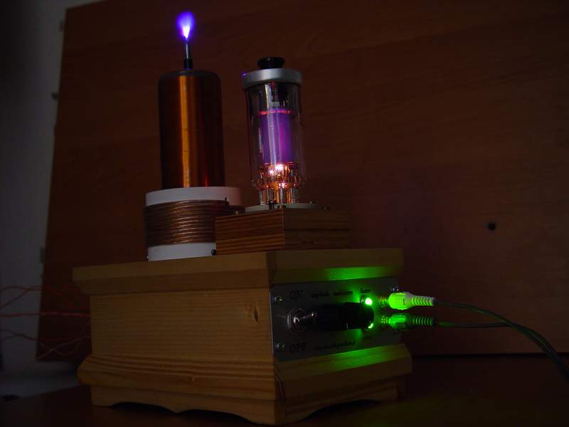

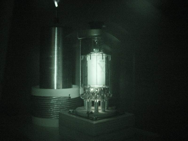

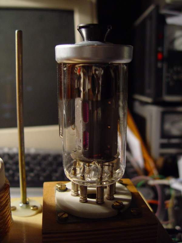

    Witam aktualny projekt to lampowa cewka tesli oparta na lampie GU50, dodatkowo, w układzie zasilania lampy (anodowe) zastosowałem przetwornice typu buck obniżającą napięcie. Szerokość impulsów modulowana jest przez sygnał audio, sam układ kontrolera przetwornicy to dobrze wszystkim znany TL494. W roli wzmacniacza audio pracuje TL072. Dźwięk jest dosyć czysty, bez problemu można zrozumieć mowę. Dokładny opis konstrukcji niedługo pojawi sie na mojej stronie.
    pozdrawiam i czekam na uwagi

    Witam, akurat tego wyładowania można śmiało dotykać palcem, ew trzymając coś metalowego, żeby nie ulec poparzeniu. Na chwile obecną większym zagrożeniem są nieosłonięte nogi lampki GU50. Co do filmu - postaram sie zrobić cos lepszego - dłuższego.

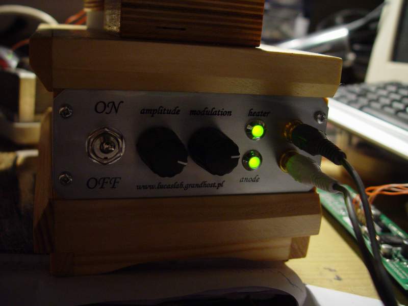

    Witam - koledze chyba chodzilo o głośnik plazmowy, co do samej zasady rzeczywiście sa podobne, modulacja wielkości ulotu powoduje powstawanie fali akustycznej. Jeśli chodzi o konstrukcję to różni sie od tych widzianych często w sieci. W tej konstrukcji jest to transformator tesli, którego zasilanie (600V) jest modulowane sygnałem audio, a sam modulator jest to regulator PWM.

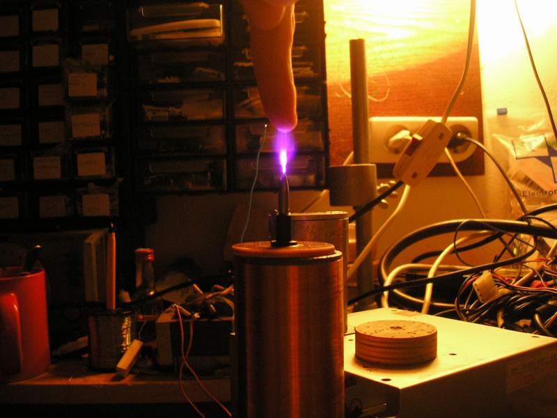

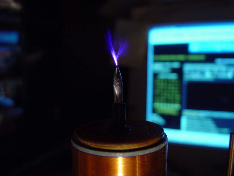

    I jeszcze kilka zdjęć:
    zdjęcie robione w podczerwieni
    Lampowa cewka tesli modulowana dźwiękiem
    z dłuższymi czasami naświetlania:
    a tutaj mój paluch :
