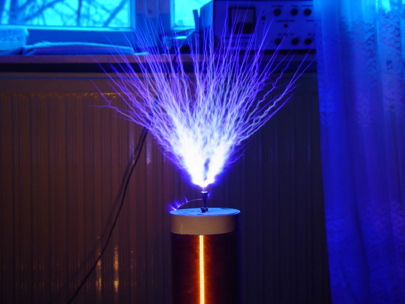

    Witam! z okazji świąt, a co za tym idzie wolnej chwili czasu poskładałem dawno planowaną cewkę tesli na lampie GU81 :)
    Zasilanie realizowane jest przez transformator od mikrofalówki, następnie napięcie jest prostowane i podwajane. Sama cewka to generator meissnera, gdzie sprzężenie zapewnia dodatkowe uzwojenie. Długość wyładowań to około 20-30cm. Kompletny opis pojawi sie niedługo na mojej stronie www.lucaslab.pl Na razie jest to prototyp - ostatecznie wszystko ma być w ładnej drewnianej skrzyneczce :)

    Więc tak... wtórne ma wysokość 45cm i jest nawinięte drutem fi 0,4mm. Co do filmiku zrobię go dziś w nocy, na razie czekam aż rodzina pójdzie spać powyłącza telewizory komputery itp. ;)

    miernik2 - zasilanie to trafo od mikrofali, trzy połaczone równolegle kondensatory wysokonapięciowe 1uF/2,5kV jako filtr i częśc podwajacza, oraz 10 diodek prostowniczych jako dioda wysokonapięciowa w podwajaczu. Zaraz za tym kondensator 100nF/ 10kV jako filtr w.cz
    Michal_b1 - anoda rozgrzewa sie do ładnego "wiśniowego" kolorku, niema na niej żółtych plam więc temperatura jest ok, na zdjęciach nie widać żeby była rozgrzana, bo cewka pracowała bardzo krótko.

    A interesuje mnie jeszcze coś: brak, chociażby jakiegoś szczątkowego toroidu.
    Dlaczego go pominąłeś? Czy po prostu Ci się nie chciało/nie miałeś z czego zrobić?

    Michal_b1 - co do terminalu, szczerze mówiąc jakoś bardziej pasuje mi tu zaostrzona szpila niż torus. Generalnie im mniejsza pojemność obwodu wtórnego tym wiekszą dobroć a co za tym idzie i napięcie ale... nie można tam zmniejszać w nieskończoność bo zacznie mieć dużo większe znaczenie pojemność własna uzwojenia wtórnego. Jak całość będzie obudowana poeksperymentuje z terminalem jakimś.
