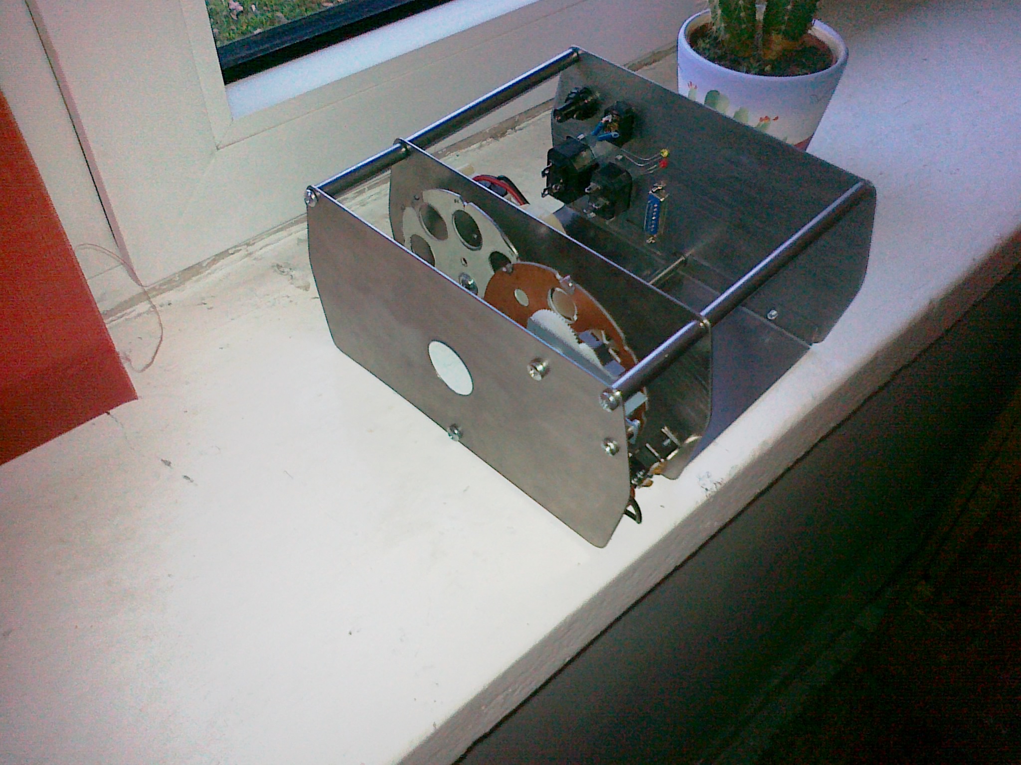

    Po kilkunastu godzinach pracy chciałem się pochwalić nową konstrukcją.
    Postanowiłem zbudować skaner dyskotekowego (zainspirowany kilkoma konstrukcjami głów na elektrodzie).
    Jest to pierwsze urządzenie więc zdecydowałem się na skaner a nie ruchomą głowę.
    Moim założeniem było zbudowanie urządzenia z tarczą koloru (7+biały), tarczą gobo (8 figur), efekt stroboskopu oraz skanowanie pan 180st i tilt 80st.
    Prace rozpocząłem od mechaniki.

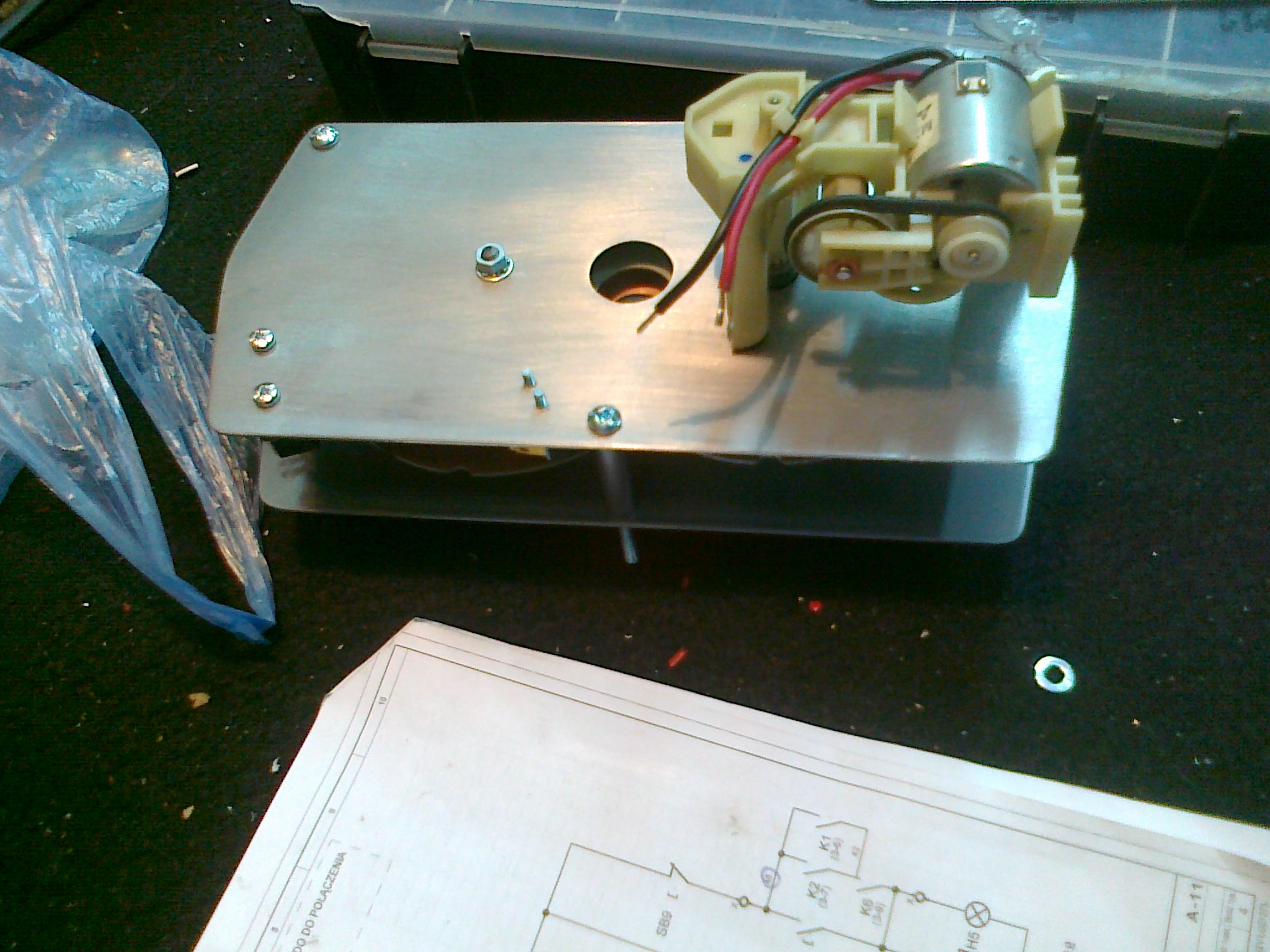

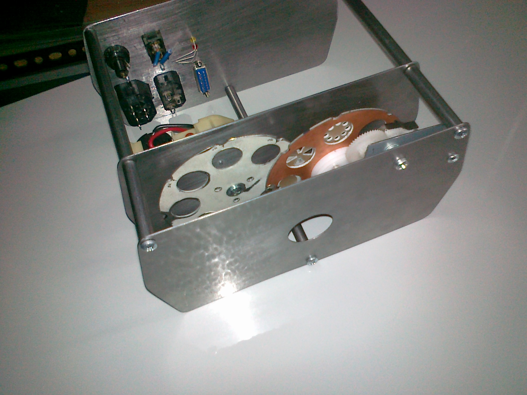

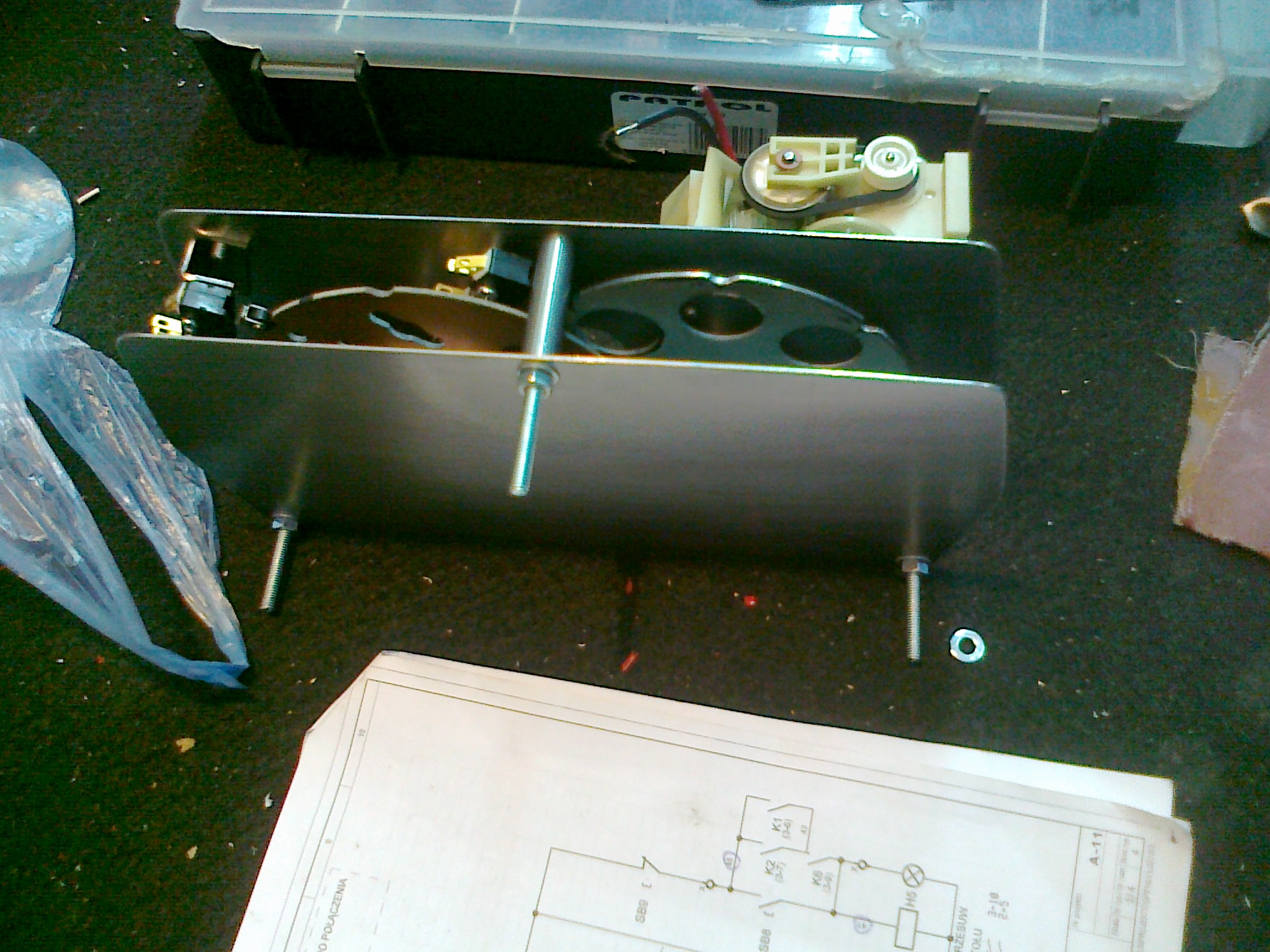

    Tarcze gobo wykonałem z laminatu dwustronnego. Średnicą tarczy 90mm, wywierciłem 8 otworów fi 18 i wlutowałem kształty gobo. Mechanizm obrotu zbudowałem na bazie napędu samochodowej zmeniarki CD. Silnik z przekładnią ślimakową napędza koło zębate zamocowane do tarczy gobo.
    Skaner dyskotekowy- wersja rozwojowa Skaner dyskotekowy- wersja rozwojowa
    Tarcza wyboru koloru wykonana jest z blachy stalowej. Posiada 8 otworów fi18. Napęd pochodzi ze starego magnetowidu.
    Pozycjonowanie tarczy wykonałem na wyłącznikach krańcowych z rolką, podobnie jak w projekcie opublikowanym na łamach EP.

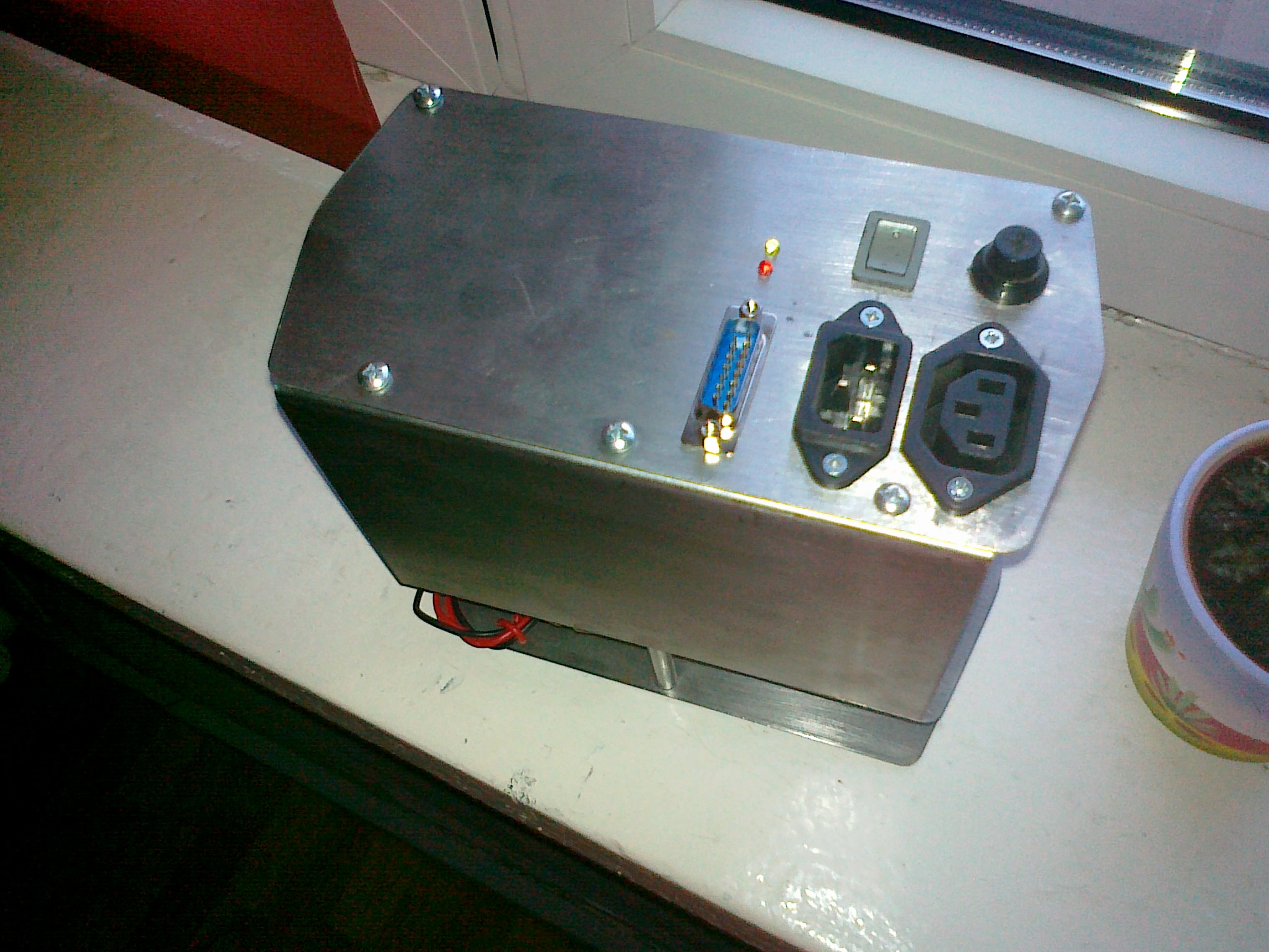

    Jako źródło światła zastosowałem diodę Led 3W, gdyż mam możliwość zrobienia stroboskopu. W tylnej części obudowy znajdują się gniazda 230V, LEDy sygnalizacyjne i złącze DB do ewentualnej komunikacji ze sterownikiem.
    Skaner dyskotekowy- wersja rozwojowa Skaner dyskotekowy- wersja rozwojowa Skaner dyskotekowy- wersja rozwojowa Skaner dyskotekowy- wersja rozwojowa
    Największym problemem jaki napotkałem to sterowanie. Zastanawiałem się nad układem opisanym w EP 8/97 (CD4060+UCY74121) jednak pojawił się problem mojej megalomani. Mianowicie chciałbym mieć jakiś procesor sterujący całością, gdzie częstotliwość obrotu tarcz zmieniałaby się automatycznie (kilka programów). Kolejna sprawa to sterowanie lusterkiem. W planach mam serwomechanizmy lub silniki krokowe, jednak i tu narodził się pomysł ustawienia kilku programów-różnych wariantów ruchu lusterka, połączonych z efektem stroboskopu.
    Zapraszam do komentowania i do zamieszczania pomysłów, jak rozwiązać sterowanie skanerem.

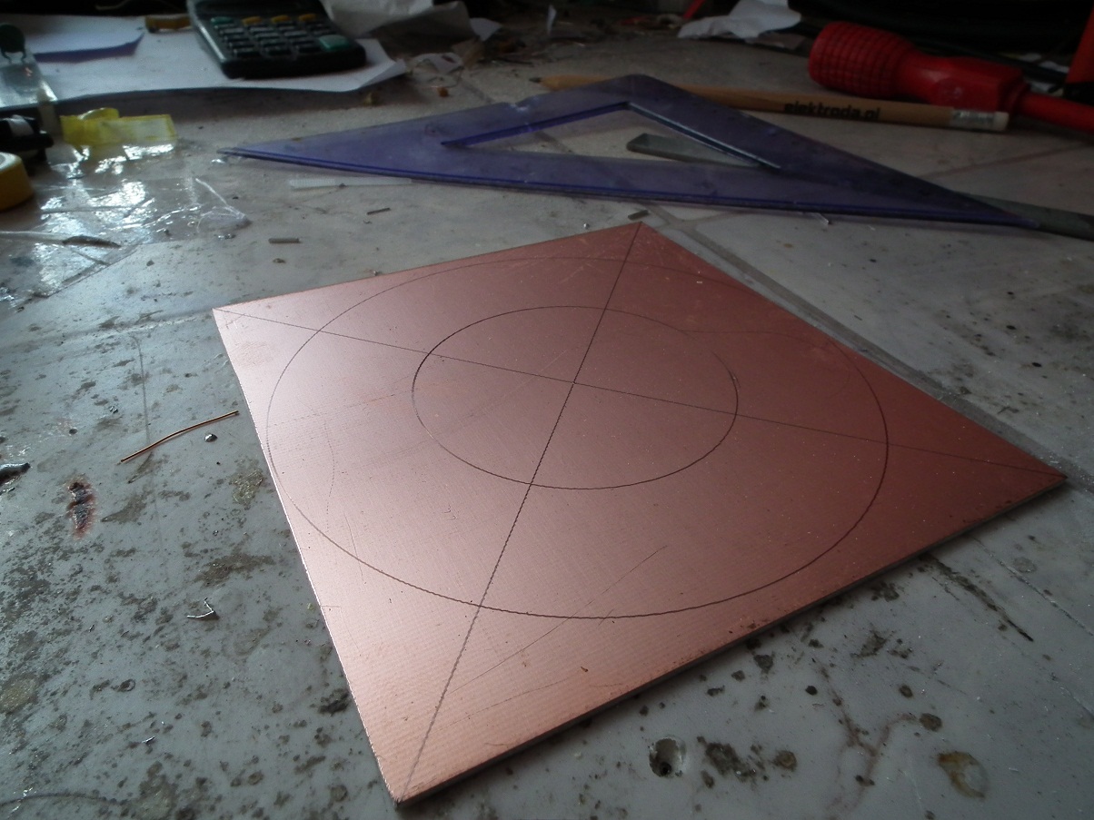

    Koło z laminatu można wyciąć w prosty sposób.
    Bierzemy kwadratowy kawałek laminatu, wyznaczamy środek oraz obwód koła.
    Obcinamy to co zbędne, na środku wiercimy otwór pod śrubę, skręcamy śrubę.

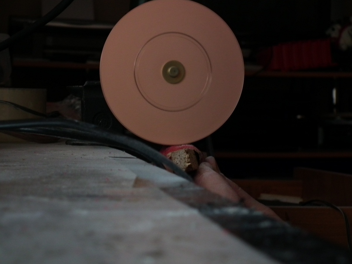

    to wszystko montujemy w wiertarce zamontowanej w imadle.
    Dłuto, pilnik, papier ścierny itp. no i skrawamy do żądanego kształtu...

    Oto postę prac:
    Optyka i mechanika ukończona. Kolejny etap to dokończenie obudowy oraz rozwiązanie sprawy lustra skanującego. Wpadłem na pomysł, żeby wykonać układ AVT 395, który skanowałby w poziomie, lusterkami jak w barrel skanner.
    Dołączem filmik obrazujący figury gobo, wg mnie wyszło całkiem przyzwoicie.
