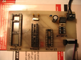

    Korzystając z tematu - moja wariacja na temat wspomnianego artykułu z EP. Zrobiona na profesjnalnej pcb. Szkoda mi było miejsca więc 40-pinowe DIP'y pod At.162 i 16/32 zastąpiłem jednym dodając przełączniki suwakowe do wyboru. Stosuję mn. do programowania Attiny2313 za pomocą klipsu. Na skanie widać połączenia pod WY sygnałowe i pod kwarc (potrzebne przy "zewnętrznym" do odczytu / weryfikacji). Płytka pod spodem podklejona nóżkami gumowymi - zapewniają pełną wygodę i bezpieczeństwo na zawalonym drobiazgami biurku. U mnie śmiga na AvrProg spod USB (AvrOspII).

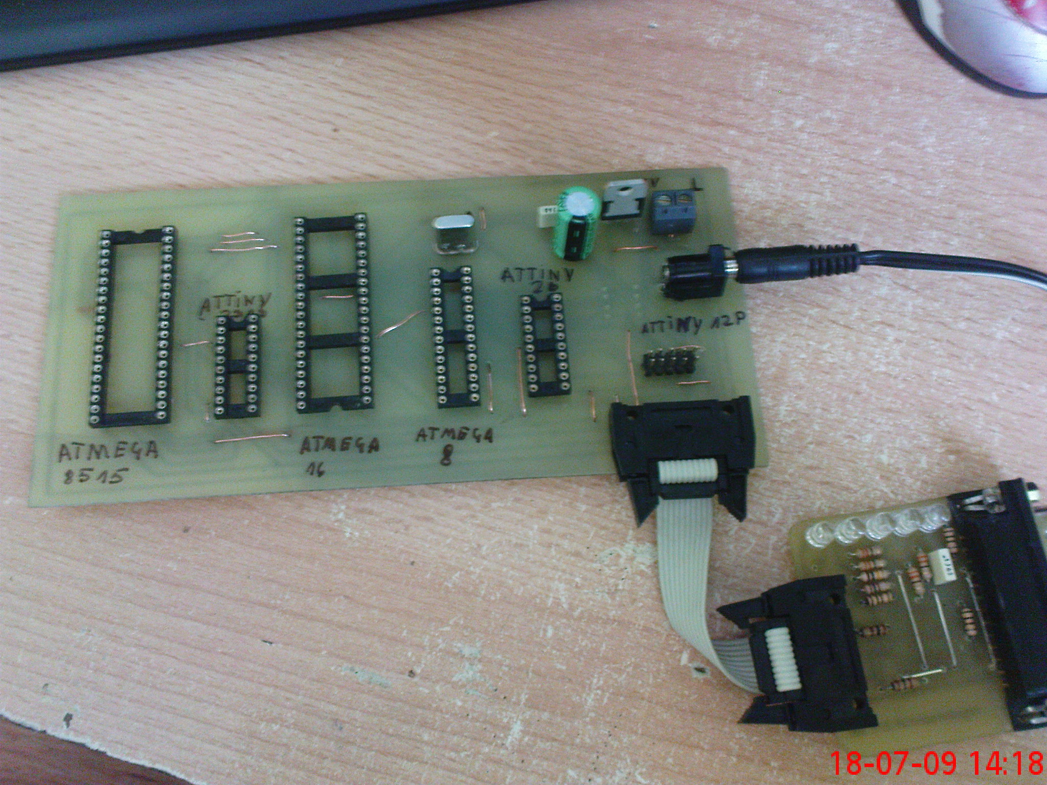

    Postanowiłem wykonać adapter prezentowany przez ogesto. Adapter został lekko zmodyfikowany:
    Mianowicie dodałem jedną podstawkę DIL20 dzięki czemu można programować układ typu AT89S2051, AT89S4051 oraz Attiny 2313, oraz dodałem gniazdo zasilania DC.

    Złożyłem programator STK200 według tego schematu:
    Adapter do programatora AVT2550P dla ATMEGA i ATTINY Adapter do programatora AVT2550P dla ATMEGA i ATTINY
    oraz Adapter z tego tematu. Niestety nie działa i nie wiem gdzie tkwi problem. Załączam kilka zdjęć, mam nadzieję, że ktoś będzie wiedział co jest źle. Bascom wogóle nie 'widzi' programatora, tudzież led'y się nie świecą więc może coś z programatorem...
    Adapter do programatora AVT2550P dla ATMEGA i ATTINY Adapter do programatora AVT2550P dla ATMEGA i ATTINY Adapter do programatora AVT2550P dla ATMEGA i ATTINY Adapter do programatora AVT2550P dla ATMEGA i ATTINY Adapter do programatora AVT2550P dla ATMEGA i ATTINY Adapter do programatora AVT2550P dla ATMEGA i ATTINY Adapter do programatora AVT2550P dla ATMEGA i ATTINY

    Ok, znalazłem usterkę. Była na adapterze... Pomiędzy wyjściem stabilizatora a zworką była mikroprzerwa. Dlatego też chyba programator nie działał (scalak nie dostał zasilania).
    Dzięki za pomoc i adapter (działa bezproblemowo :wink: )
