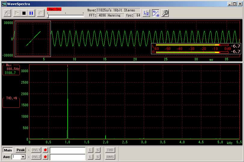

    Chciałbym przedstawić ciekawy projekt urządzenia warsztatowego, wykonany wspólnie z kolegą kubagert który nazwaliśmy GCPA-01.
    Czyli w wolnym tłumaczeniu Generator Cyfrowych Przebiegów Arbitrarnych.
    Wykonane i przetestowane urządzenie ma wszystkie cechy podstawowe zwykłego funkcyjnego generatora warsztatowego.
    Jednak z posród innych dostępnych konstrukcji wyróżnia go jedna zasadnicza cecha jaka jest możliwość tworzenia własnego przebiegu w oparciu o oprogramowanie komputerowe i jego generację za pomocą części sprzetowej (hardware).
    Projekt generatora i oprogramowanie sterujące jest cały czas rozwijane i można się spodziewać kolejnych jego "nowych wcieleń".
    Obecna jego wersja prezentuje tylko jego podstawowe mozliwości (kolejne wcielenie prototypu) co jednak w żadnej mierze nie dyskfalifikuje go jako urządzenie warsztatowe.
    Obecnie interfejsem sterującym jest RS-232 ale w przygotowaniu mam moduł do USB. Zapewne dojdzie też klawiatura.

    W zasadzie wszystkie fotki umieściłem w plikach pdf, jednak przedstawię tu kilka obrazujących efekt pracy generatora. Generator generuje cztery podstawowe przebiegi funkcyne i jeden definiowany przez użytkownika. Zakres pracy generatora jest ograniczony programowo do 10Hz - 35kHz. Co podyktowane było chęcia utrzymania małych zniekształceń sygnału i w miarę stałej jego amplitudy w całym zakresie przestrajania.

    Grauluje pomysłu i sprytnego wykonania.:)
    Urządzenie wykonane bardzo solidnie, dokumentacja również. :)
    W zasadzie co do szczegółów technicznych projektów to chciałbym jedynie zasugerować zastosowanie nowszej wersji zasłużonego już AT90S8515 mianowicie ATMEGA8515. Można by troszeczkę popracować nad panelem czołowym - zafoliować ładnie tą karteczkę opisującą przedni panel.
    Urządzenie ciekawe i ekonomiczne od strony hardware'u - zastowanie mikroklocka uprościło część sprzętową do minimum. :)
    Pozdrawiam :)

    Dzięki za pozytywną opinie o projekcie ;-) oraz za to, że pofatygowałeś się i przecztałeś zawarte informacje w plikach pdf. Poza szczegółowymi opisami jest w nich zawarty dodatkowo cały materiał graficzny o GCPA.
    Dlaczego at90s8515 a nie atmega ??.
    Taki akurat miałem pod ręką a dodatkowo u niektórych dystrybutorów podstawowy 8515 jest troche tańszy od atmega. Oczywiście bezproblemowo można wsadzić do generatora atmegę i nawet robię kolejne testy na tym właśnie układzie, jednak spora część "infrastruktury wewnętrznej" w tym projekcie w odniesieniu do atmega8515 jest niewykorzystana a za wszelką cenę chciałem aby prawie wszystko "było na miarę". Jednak jak pisałem przesiadka na "wyższy model" to najmniejszy problem.
    W opisie budowy generatora nawet zaznaczyłem, że foliowanie to najlepsze rozwiązanie lecz obecnie jestem na urlopie i nie mam bezpośredniego dostępu do laminatora i tylko dlatego panel jest jaki jest, czyli sam wydruk z atramentówki aby pokazać końcowy efekt (urządzenie uruchomiłem już wcześniej). Normalnie to bym to zrobił na laserze kolorowym to i kolory byłyby wyraźniejsze a po zalaminowaniu panel trwalszy.
    Mogę jednak wszystkich zapewnić, że prace nad GCPA (soft uP i PC) cały czas trwają i już niedługo pojawi sie jego nowsza wersja z dodatkowymi bajerami (ARW i cyfrowy tłumik wyjściowy) a jak dorwę układzik konwertera to i moduł do USB.

  • #22 1920052
    kubagert
    Posty: 153
    Pomógł: 2
    Oto GCPA w dzialaniu, podpiete do analizatora spektrum
    kubagert
    • GCPA-01 czyli Generator Cyfrowych Przebiegów Arbitralnych 1kHz_lin.jpg (78.8 KB) Musisz być zalogowany, aby pobrać ten załącznik.
  • #23 1920112
    morph13
    Poziom 25  
    Posty: 987
    Pomógł: 25
    Ocena: 32
    Przebieg to sinus 1kHz, tłumik wyjściowy na min tłumienia czyli max sygnał wyjściowy, offset napięcia wyjściowego 0V (przebieg AC). Program do analizy to WaveSpectra. Delikatnie widoczna 2 harmoniczna o małym poziomie ale to przy liniowej, dla log juz nie jest tak wspaniale (jak i w wypadku innych generatorów). Generalnie nie jest tragicznie :-) ale siadam do sprzetu i testuję dalej, żeby wyeliminować (źródła zniekształceń) co tylko się da.
