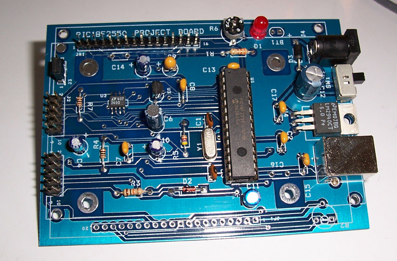

    Pomimo dużej popularności mikrokontrolerów produkcji Atmel'a (przynajmniej w Polsce), warto zainteresować się bardziej popularnymi za granicą PICami. Poniższy projekt może pomóc w tym wszystkim, którzy zaczynają zabawę z rodziną tych mikrokontrolerów. Jest to zestaw startowy przeznaczony do nauki. Posiada on szereg przydatnych funkcji:
    - podłączony PIC18F2550 z zewnętrznym rezonatorem
    - jedno kanałowy przetwornik analogowo-cyfrowy 0-2.5V sigma-delta przetwornik
    - sześć kanałów 10-bitowych przetwornika analogowo cyfrowego 0-5V
    - dwa złącza dla wyświetlaczy tekstowego LCD lub GLCD
    - port USB
    - możliwość obsługi z akumulatora
    itp.
    Zestaw może służyć jako podstawa edukacyjna lub płytka dla jakiegoś konkretnego projektu wedle uznania. Schematy dostępne są na stronie źródłowej.

    Ze strony zrodlowej:
    The new PIC18F2550 Project Board was designed as the development platform for student projects.
    The board features
    MCU: PIC18F2550 with external xtal,
    ADC: one channel 0-2.5V sigma-delta converter, Linear Technology LTC2400/LTC2420,
    6-channal 10-bit ADC 0-5V,
    Display: Two connectors for text LCD or GLCD,
    USB: onchip USB port with type B connector,
    Power supply: onboard low dropout regulator, rechargeable battery,
    Code programming: 10-pin header for In Circuit Loader.
    Jako, ze ktos pisal ze mu zrodlowa nie dziala, to nie bede juz pisal, ze wystarczy czytac :P.
    A jezeli chodzi o drugie pytanie - no to oczywiscie ze dostaniesz sam perocesor, az TAK dobrze to nie ma ;) plytke trzeba sobie samemu zbudowac/dac do zbudowania. Ew. mozna dostac cala plytke, ale to juz kosztuje (i to nie malo, z tego co zauwazylem od parudziesieciu do nawet paruset dolarow w zaleznosci od tego jaki procesor i co za 'moduly' ma plytka + koszty przesylki itp), takze moim zdaniem zdecydowanie lepiej zbudowac - mozna sie czegos dowiedziec + sa to znacznie mniejsze koszty.
