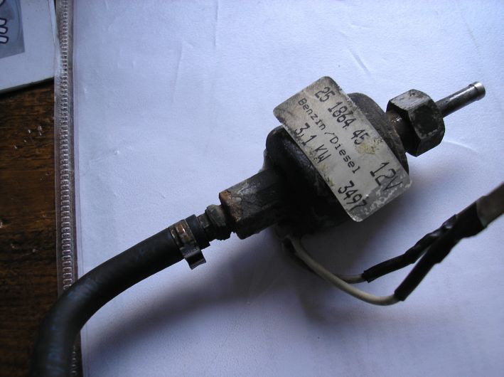

    Objawem nieprawidłowego działania jest to ze pompka raz cyknie i dalej sie nie odzywa. Jest to pompka paliwa o numerze seryjnym: 25 1864 45 12V 3.1KW i jeszcze jakis numer 3497
    #7 4972756
    ArturAVS
    Moderator
    Posty: 26436
    Pomógł: 2303
    Ocena: 7852
    Sądząc po numerze nie jest to Webasto tylko Eberspeacher D3WZ.Sprawdzić świecę żarową, przewody zasilające,kostki itp.Najlepiej sprawdzić testerem.
    Arturavs
  • #8 4972836
    Zbyszek1966
    Posty: 10
    Ocena: 3
    Ta pompka wygląda tak. Przewody zasilające dorobiłem sam poniewaz stare skorodowały.

  • #9 4977276
    Seraf
    Posty: 30
    Ocena: 2
    Te za miesiąc też skorodują! Ale tak to jest jak ktoś nie kupuje nowych części, podzespołów tylko szkłem dupę podciera.

  • #16 5816068
    maryjan10
    Posty: 27
    Ocena: 6
    Czy pompka od Webasto w Seat Alhambra powinna działać ciągle czy impulsowo?
    Poprawiłem foto. Do wklejania zdjęć służy przycisk "załaduj zdjęcie" pod okienkiem edycji postu. [MS]
    Jeżeli dorobiłeś nowe przewody to musiałeś "rozfalcować" oryginalny falc żeby dostać się do cewki - a jak wyciągałeś cewkę to prawdopodobnie wybiłeś cylinderek w którym chodzi tłoczek... więc zwróć uwagę żeby cylinderek powrócił dokładnie w swoje miejsce a falc musisz zastąpić dobrym klejem ( ja zastosowałem POXIPOL i działa).
    Druga sprawa: za mała dawka paliwa dogrzewacz się włączy na ok 5s i zgaśnie po 2 próbach przestanie - zbyt duża dawka po 3-4 minutach zgaśnie, bo oryginalny układ wodny nie będzie miał zdolności odebrać tyle ciepła (nie wspominając już o zapchaniu sadzą samego pieca)... trzeba więc umiejętnie ustawić dawkę po rozebraniu.
