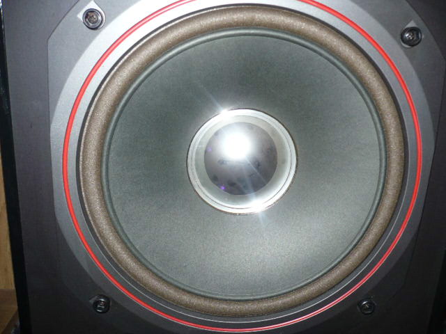

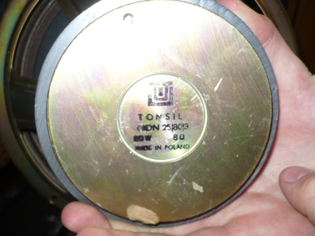

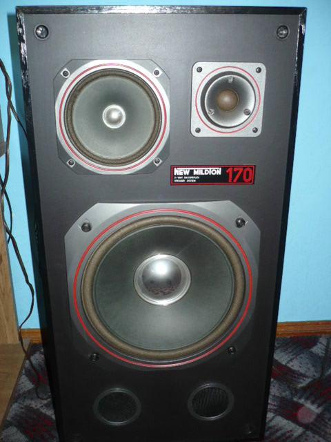

    Witam. Mam kolumny New Mildton 170 i posypało mi się zawieszenie górne w niskotonowych, głośniczki są jak najbardziej ok tylko ta struchlała pianka. Moje pytanie co dalej?? Pytałem sie w pewnym zakładzie regeneracji głośników i powiedziano mi że wymiana samego górnego zawieszenia jest praktycznie nie możliwa bo nie ma jak dokładnie przykleic na około pianki. Jeden z nich jest już wyrwany a drugi jeszcze cały ale widac już że lada chwila sie rozerwie. 2 pierwsze zdjęcia przedstawiają głośnik w lepszym stanie a 2 ostatnie tego w gorszym stanie. Doradźcie kto dobrze może to zrobic?? Czy może je sprzedac i kupic regenerowane?? Pozdrawiam

    Boje sie że sam moge coś źle zrobic, bo nie mam wprawy w tego typu naprawach, a szkoda popsuc te przetworniki. Szczerze to nie mam pojęcia, o kupiłem to bardzo tanio z allegro. Kupiłem w stanie praktycznie idealnym ale jak zacząłem grac to sie posypały. Pianka jest w całkowitej zozsypce, rozpada sie sama w palcach.

    Poczytaj troszkę :) kup zawieszenie na allegro, takie piankowe na 10'cali widziałem z tonsila:P i zrób !
    Nie święci garnki lepią, też sie kiedyś bałem, poczytałem na elektrodzie i swoje zregenerowałem. Zawieszenia do twoich kup w tonsilu
    https://www.skleptonsil.pl/zawieszenie-25-cm-...-gdn-25-60-gdn-25-80-1-oryginalnie,id270.html

Właściciel kolumn New Mildton 170 zgłasza uszkodzenie górnego zawieszenia piankowego w niskotonowych głośnikach GDN 25/80/3, przy czym same przetworniki są sprawne. Pianka ulega rozkładowi i rozpada się, co uniemożliwia samodzielną naprawę bez doświadczenia. W dyskusji podkreślono, że wymiana zawieszenia jest wykonalna, jednak wymaga precyzji i odpowiednich materiałów. Zalecane jest zakupienie oryginalnych zawieszeń piankowych, np. dostępnych w sklepie Tonsil, które pasują do modeli GDN 25/40-3, GDN 25/60, GDN 25/80-1. Wskazano również na ryzyko niskiej jakości zamienników z Allegro, które mogą odbiegać od norm i powodować problemy z cewkami. Wskazano na możliwość zlecenia regeneracji profesjonalistom, którzy dysponują doświadczeniem i gwarantują wysoką jakość usług. Wskazano kontakt do fachowca z Pomorza, który specjalizuje się w naprawach głośników. Regeneracja zawieszenia powinna uwzględniać także kontrolę stanu cewki, gdyż uszkodzenia zawieszenia mogą wpływać na jej deformację.
