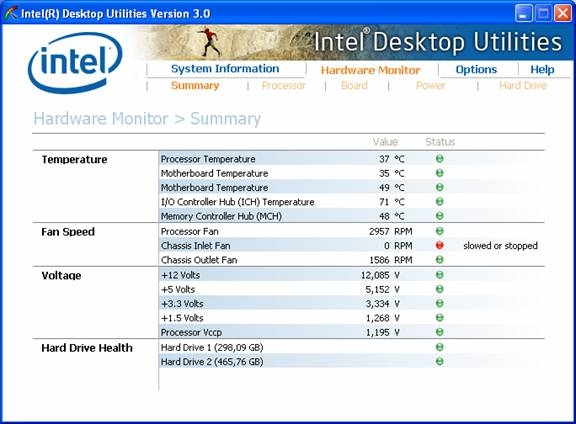

    Wiekszosc plyt moze sterowac automatycznie wiatrakami. Wlasnie po to wprowadzono wiatraki 4przewodowe.
    #3 4989575
    pudryssek
    Posty: 437
    Pomógł: 43
    Ocena: 15
    Taka mała podpowiedź, szukaj płyty która ma złącze wiatraka procka na 4 wyjścia (standard to 3). Jeśli masz 3 to jest: odczyt obrotów, +12V i masa. 4 bolec odpowiada za tą właśnie kontrole w sposób automatyczny! I oczywiście musisz mieć wiatrak który wykorzysta 4 pin, czyli będzie miał 4 kabelki.
    #4 4989685
    spinnaker
    Poziom 32  
    Posty: 1540
    Pomógł: 188
    Ocena: 37
    Wszystkie płyty pod s775 mają już 4 pinowe gniazdka, nie widziałem takiej, która by nie miała
    #5 4989963
    iron64
    Poziom 41  
    Posty: 6197
    Pomógł: 648
    Ocena: 312
    Zgadza się, ale samo podłączenie wiatraka z 4 pinami to jeszcze nie wszystko. Trzeba włączyć w biosie obsługę i ewentualnie ustawić zakresy.

    MCH to mostek północny a ICH to mostek południowy - temp masz takie jakie masz bo:
    - grafa pasywnie chłodzona napewno ma wpływ
    - i965 są cieplejsze od nowszych P35, w których to starano się zminimalizować wydzielane ciepło, baa ty nawet dodatkowo masz grafe zintegrowaną
    - płyta jest mATX więc wszystko jest upakowane w kupie i może nie być dobrego przewiewu między poszczególnymi elementami kompa (powód niezwalniania wentyla na procku może być, choć i bios może być za to odpowiedzialny w sensie wgraj nowszy)
    Na dobry początek zadbał bym o jakiś ruch powietrza w budzie dając wentyle wwiewające/wywiewające powietrze

    czy istnieje plyta glowna pod procesor Intel 2 Quad ktora kontroluje prędkość obrotow wentylatorów
    Jak juz wczesniej koledzy napisali - wiekszosc obecnie produkowanych plyt kontroluje i reguluje szybkosc obrotow w zaleznosci od temperatury rdzenia.
    wyrobekj napisał:
    Zastanawiam się czy gdybym zachowala oryginalny wentylator Intela razem z plyta Intela to czy tez by pracowal non stop?
    Tak.
    wyrobekj napisał:
    Czy dobrze doradzono mi w sklepie aby wymienic go na lepszy?
    Lepszy znaczy jaki? Uwazam, ze standardowe chlodzenie Intela (tym bardziej ten nowy model dodawany do Quadow) po zastosowaniu nowej pasty termoprzewodzacej sprawuje sie calkiem dobrze. Moze nie jest to chlodzenie do OC ale przy normalnym uzytkowaniu komputera w zupelnosci wystarcza.
    Z praktyki wiem, ze dodatkowy 4 przewod nie jest potrzebny do regulacji obrotow. Osobiscie uzywam starego chlodzenia Igloo (3-przewodowego) i predkosc jego jest automatycznie regulowana w zaleznosci od temperatury. Przetestowano na roznych plytach z chipsetem Intela i Ali/Uli (na starszej VIA niestety nie dzialalo).

    Jak ma być cichy to bym brał nie 4 jajka tylko 2 lepsze (np. E8400/E8500) mniej ciepła wydzielają i lżej dla coolera będzie
    Co do grafy można wziąć jakąś z chłodzeniem aktywnym i dorzucić do tego np. chłodzenie Arctica Accelero + jakiś wentyl puszczony na 5V (patrz tylko na kompatybilnść z grafami)
    Wentyl wwiewający chłodne powietrze z przodu na dole budy (np. Arctic puszczony na 5V) i podobnie z wywiewającym z tyłu budy pod zasilaczem
    Albo zacząć zabawe z wodą w kompie :)
