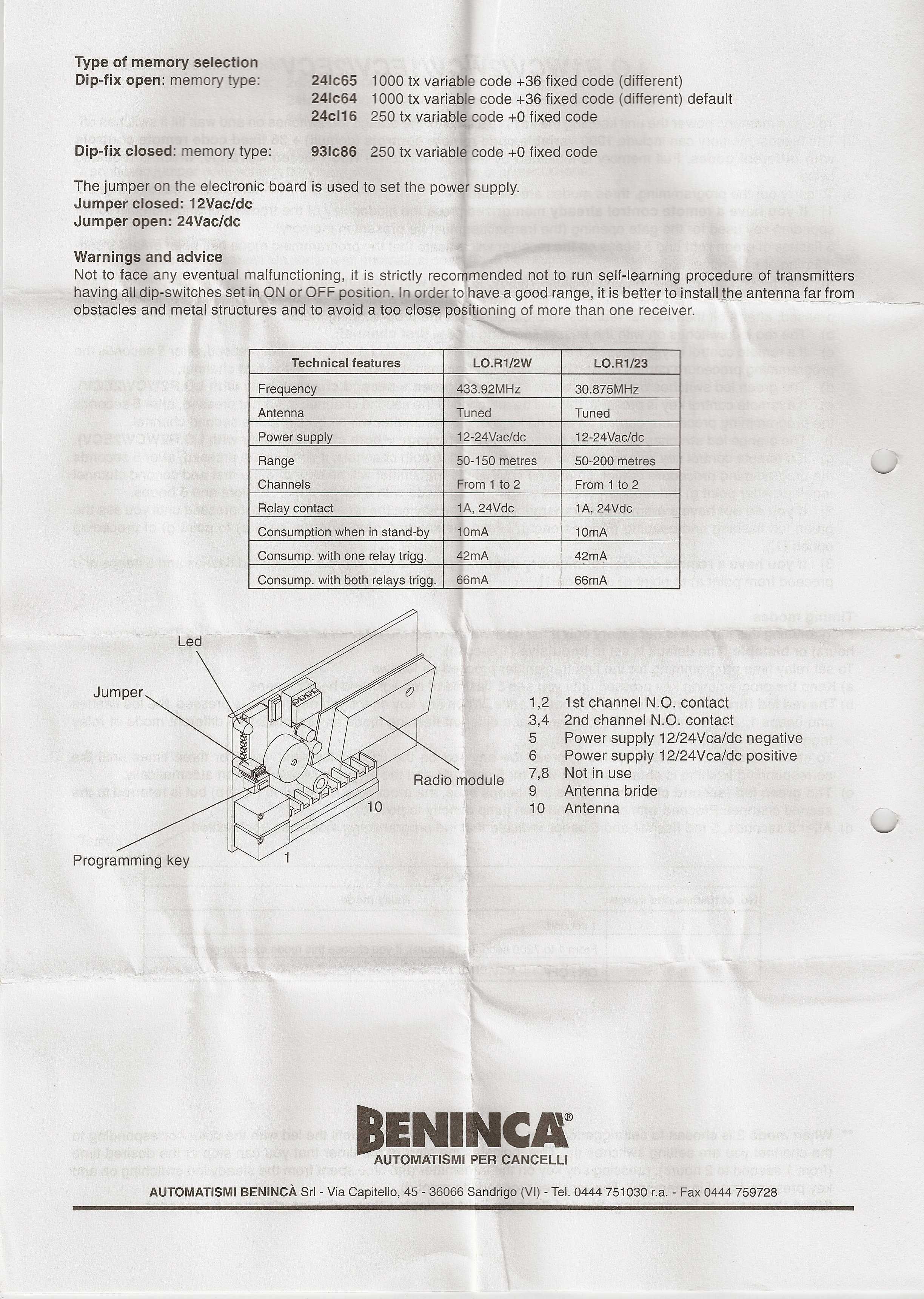

    Rozumię, że przesłany przeze mnie rysunek modułu "radio" do wprowadzenia kodu pilota do napędu "Beninca" Tobie nie odpowiada. Z przesłanych fotek(link1,fotka 4) rozumię, że moduł "radio" wtykany jest w to białe gniazdo z lewej strony. Moduł jest na 433,92MHz(chyba tak, o ile dobrze pamiętam). Taki moduł na pewno posiada przycisk programowania i diodę LED. A teraz instrukcja:
    1. Żeby wprowadzić do pamięci napędu kod z pilota:
    a/przycisnąć przycisk programowania w module, przytrzymać(ok. 5 sekund), puścić przycisk, jeśli dioda zaczęła pulsować(kolor zielony)
    b/jak dioda przestanie pulsować i zapali się ciągłym zielonym na chwilę nacisnąć ten przycisk w pilocie, który chce się zaprogramować(tylko przycisk 1 lub 2, (są piloty, które posiadają więcej przycisków - np.: pilot czterokanałowy).
    c/układ powinien potwierdzić przyjęcie operacji pulsowaniem diody(zielony) i ewentualnym sygnałem "buzzer" - jeśli taki istnieje.
    d/dioda powinna zmienić kolor na światło czerwone ciągłe, w tym momencie potwierdzić operację tym samym przyciskiem pilota - dalej czekać, aż układ sam się wyłączy - gotowe.
    2. Jeśli koniecznie chcesz wykasować zawartość pamięci - o to przepis:
    a/wyłącz zasilanie napędu,
    b/trzymając wciśnięty przycisk programowania włącz zasilanie - gotowe, pamięć jest "łysa" - można piloty programować od nowa.

    Po przeanalizowaniu fotki i dostępnej mi dokumentacji BENINCA widzę, że nie jest to odbiornik z serii LO. Może ta instrukcja pomoże.
    • Beninca1.pdf (46.4 KB) Musisz być zalogowany, aby pobrać ten załącznik.

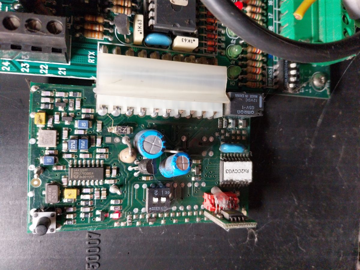

  • #22 21478186
    Nissman
    Posty: 30
    Ocena: 14
    Płytka obwodu elektronicznego z różnymi elementami, takimi jak kondensatory i diody LED.
    Proszę o pomoc, mam taki odbiornik w napędzie Bennica. U góry jest przycisk, poniżej jest dioda czerwona, która normalnie świeci słabym światłem i w dolnym lewym rogu jest dioda czerwona, która zapala się po wciśnięciu przycisku. Dioda ta zapala się, raz świeci mocno cały czas, raz świeci, miga, że 3 razy i gaśnie. Próbuję dopisać pilota, którego przez przypadek wykasowałem z chyba z pamięci, wcisnąłem przycisk ukryty i pilot przestał działać, chciałbym go dopisać do bramy ponownie i nie wiem, w którym momencie mam wcisnąć przycisk pilota po wciśnięciu przycisku na płytce, raz górna dioda świeci jaśniej, raz zapala się dolna na czerwono, raz miga i gaśnie, i ja nie mogę przypisać pilota. Pilot działał i na pewno jest sprawny. Miałem pilota, który stracił pamięć i nie wiem, jak, ale udało mi się go dopisać do pamięci, a tego drugiego nie mogę. Nie wiem, jak postąpić, aby sekwencja czynności była prawidłowa. Bramę mam 25 lat, dopisywałem różne piloty i na ogół był to przypadek, jak pilot został dopisany. Jak należy postąpić prawidłowo, aby dopisać pilota? Po wciśnięciu przycisku na płytce nie zapala się zielona dioda, nie ma tam zielonej diody, zapala się dolna czerwona, raz świeci stałe i aby ją wyłączyć, muszę wcisnąć przycisk ponownie, a raz zapala się, miga, że 3 albo 4 razy i gaśnie. Jak dopisać pilota?
  • #23 21639098
    mlody__182
    Posty: 7
    Też mam taki sam problem jak @Nissman; wujaszek kupił pilota i nie można go zaprogramować, bo nigdzie nie ma instrukcji. Centralka taka sama i też po naciśnięciu przycisku zapala się dioda na czerwono na stałe bądź miga... Ma ktoś jakieś instrukcje do tego typu siłowników jeszcze?
