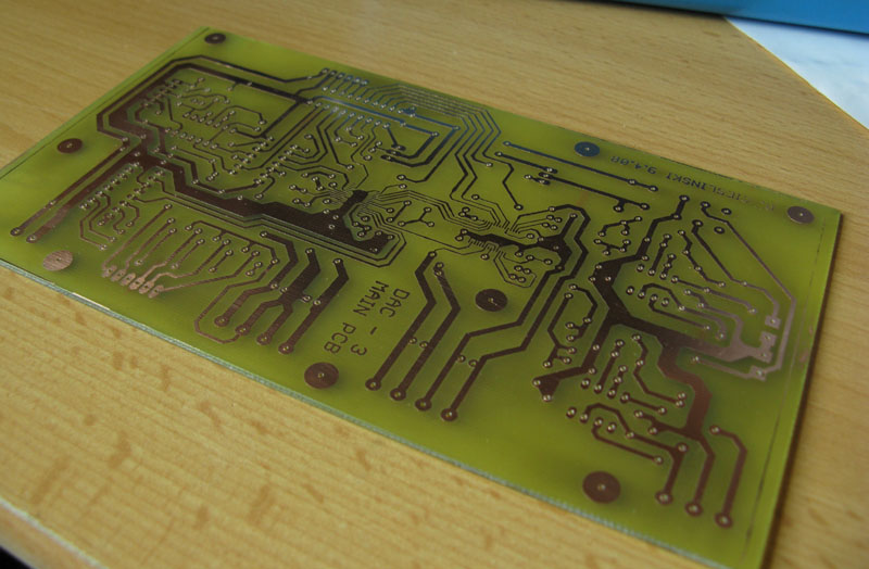

  • Witam! Prezentuję swoja najnowszą konstrukcję - czyli kolejnego DACA. fs 32-96kHz, 16-24 bit. Tym razem poszalałem z zasilaczem, dostarcza on osobnych napięć dla opampów, logiki, analogowych i cyfrowych dla dir-a i przetwornika. Wszystkie szczegóły na zdjęciach i w opisie (rar). Oczekuję krytyki i pytań :)
    DAC posiada 3 wejścia: 2x coaxial, 1x toslink, sygnalizację fs 32, 44 i 48 kHz, automatyczną deemfazę i opóźnione załączanie wyjścia.
    W opisie znajdziecie wzór płytek i strony opisu DACA i zasilacza i spis elementów DACA. Schematu zasilacza nie dawałem, bo to typowa aplikacja lm317 :)

    Hmmm
    To już prawie miesiąc więc nie wiem czy nie za późno.
    Po pierwsze szkoda, że nie napisałeś jak to gra.
    Po drugie z zasilaczem faktycznie zaszalałeś. Apropo zasilania mam pytanie. Będzie to działać jeśli wogóle nie połączysz masy analogowej z cyfrową?
    I pytanie najważniejsze dla mnie. Jeśli dysponujesz łopatologicznym schematem układu kształtowania wejściowego sygnału koaksjalnego, czyli tego co jest między dir i wejściem coax, byłbym dozgonnie wdzięczny. Za wyjaśnienie dla czego nie można się wpiąć sygnałem elektrycznym bezpośrednio w dir'a jeszcze bardziej.
    Poza tym widzę, że jesteś w temacie, więc może znasz odpowiedzi na nurtujące mnie pytanie. Dla czego w Hiendowym sprzęcie stosuje się po kilka dac'ów? Słyszałem pogłoskę, że dżiter się zmniejsza, ale czy to prawda? No i jeśli dawać na kanał kilka przetwormików to jak je mostkować?
    aha
    no i zrób porządek z tymi kablami
    (to był żart oczywiście)
    pzdr i powodzenia w następnych przetwornikach.

    Witam! Z przyjemnoscia pomogę, na tyle na ile jestem w stanie.
    1. Byłoby to czysto subiektywna opinia :) Ale skoro tak, to dla mnie bomba, jakby ktoś sciągnął koc z głosników :)
    2. Nie będzie działać, masy muszą być połączone. W karcie katalogowej DACA masz w tabelce Absolute Maximum Ratings podaną maksymalna różnicę napięć między masą analogową i cyfrową.
    3. Schemat załączam.Chodzi o to, że sygnał "coaxial" ma poziom ok. 0,5Vpp, czyli 0V plus minus 0,25V. Natomiast DIR wymaga poziomów TTL, czyli 0V albo 5V. Podany układ wzmacnia ten sygnał i dodaje składową stałą, pozwalając na poprawną pracę dekodera.
    4. Robi sie tak, aby zwiększyć dynamikę i stosunek sygnał/szum. Ponieważ zwykłe sygnały "dodają się" korzystniej niż szumy, to podwajając ilość daców podnosisz parametry o 3dB.
    Wyjścia daców się sumuje. Można też zrobic tak, ze jest jeden stereofoniczny dac na kanał i jego jedno wyjscie dostarcza sygnału takiego samego jak drugie, ale odwróconego w fazie, i tym steruje sie wyjście symetryczne xlr.
    Własnie robię daca w takiej konfiguracji, na wyjściu będą 2 szt. PCM1796 :)

    HC trawi ten sygnał i nie są to czary mary. Zwróć uwagę na rezystor łączący wejście bramki z jej wyjściem. powoduje on, ze bramka pracuje jako wzmacniacz, i na jej wejsciu utrzymuje się napięcie stałe równe napięciu progowemu przełączania wejścia. Dlatego nawet mały sygnał wejściowy powoduje reakcję bramki.
    Nie jest to pewnie zbyt 'profesjonalne" wytłumaczenie, ale myślę ze dobrze oddaje istotę.
    Nie zapomniałeś o tym rezystorze? bo jeśli tak to nic dziwnego ze na wyjściu jest zero :)

    Zresztą już się z tym uporałem. Na dzielniku napięcia na wejściu miałem 68/120ohm bo takie miałem R, teraz mam 100/100 i działa. Ale dzięki za zainteresowanie.
    Mam gorszy problem bo nie mogę zmódz dsd1794. Dir9001 działa już bezbłędnie (chyba,.. sądząc po tym co pokazuje oscyloskop) a dac nie chce zaskoczyć i do tego jeszcze w czasie prób w końcu się wzbudza i pali. Chyba spróbuje najpierw na pcm1754, bo mnie w te ti też dobrze zaopatszył, a tych dsd zostały mi już tylko 2. Poza tym do pcm trzeba dużo prostrzy LPF.
