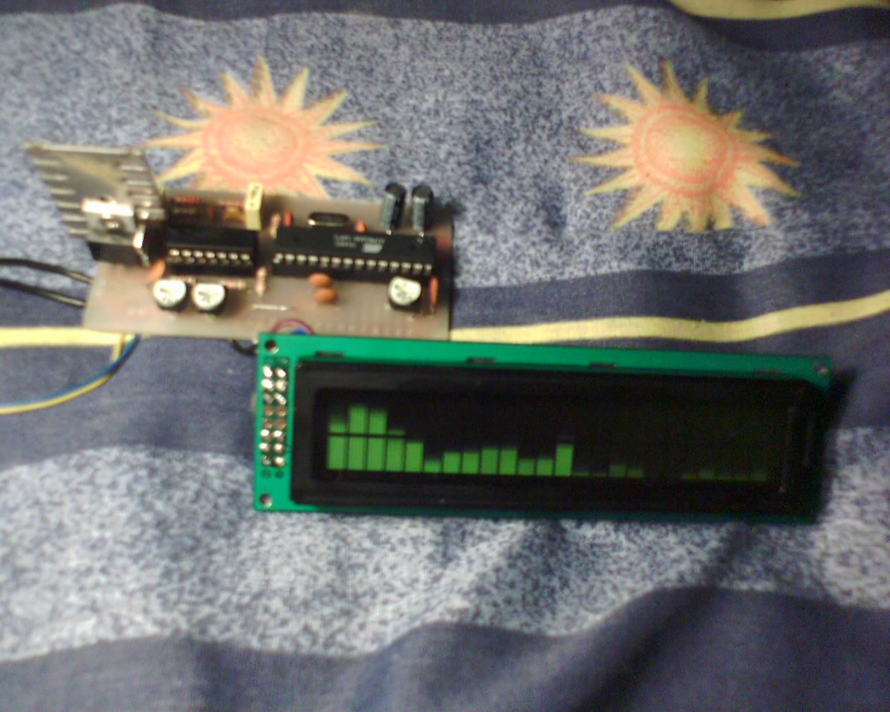

    Przedstawiam projekt analizatora widma na ATmega8. Wykonałem układ na podstawie układu z tej strony Link
    Wyświetlanie odbywa się na LCD alfanumerycznym - 16*2 lub 24*2 (sterownik LCD HD44780). Ilość słupków zależy od wgranego programu do mikroprocesora. Płytka została zaprojektowana w bardzo małych rozmiarach pasująca pod wymiar wyświetlacza LCD 2x16 znaków. Nasza płytka drukowana zawiera niezbędny filtr dolnoprzepustowy na LM324 oraz stabilizator 7805 który utrzymuje napięcie stałe o wartości 5V DC. Cały układ jest taktowany kwarcem o częstotliwości 16MHz.
    Więcej fotek na Link

    Cześć Mariuszek15 zbudowalem ten sam analizator, tylko mam taki mały problemik a mianowicie nie moge go uruchomic. Po podpieciu zasilania i podaniu sygnalu na wejscie pojawia sie tylko jeden znaczek na wswietlaczu i tyle ... Jakie napiecie zasilajace podajesz w swoim projekcie ??

    Ciesze się że w końcu komuś udało się prawidłowo uruchomić ten układ :) Kilka osób próbowało ale poległo. Chciałbym dodać że nie jest to taki "kit" który wystarczy polutować i będzie działał, trzeba posiadać też troche wiedzy żeby to ustrojstwo uruchomić - więc gratuluje :)

    Złożyłem ten analizator i nie mogę go odpalić… mam go pod wyświetlacz 2*16 i świeci tylko dolny rząd na wyświetlaczu dowiedziałem się ze mogłem pomylić piny w wyświetlaczu dostałem takie coś:
    Const _lcdport = Portd
    Const _lcdddr = Ddrd
    Const _lcdin = Pind
    Const _lcd_e = 3
    Const _lcd_rw = 2
    Const _lcd_rs = 1
    Config Lcd = 16 * 2
    czyli port D
    rs to pin d1 rw pin d2 e to 3
    jak sie za to zabrać:D?? pomocy;] jak to połączy z wyświetlaczem;)??
    PROSZĘ O WYROZUMIAŁOŚC 

    Widzę, że macie z tym układem spore problemy. Co do podłączenia LCD wszystko znajduje się w nocie katalogowej LCD. A i jeszcze jedna bardzo ważna sprawa fusebity ustawiamy na "zewnętrzny kwarc z kondensatorami 10-16MHz" (1110), aktywujemy bit CKOPT. Najlepiej robić to programem BASCOM-AVR. :)

    Wielkie dzięki Mariusyek15... nie ustawiałem żadnego fusa i to dlatego nie działało... teraz działa połowa ale to już chyba wina podłączenia do wyświetlacza??... dzięki wielkie.

    BLADE911 To znaczy, że jeden z filtrów nie działa. Pomierz oscyloskopem czy na wyjściach wzmacniacza operacyjnego są sygnały.

    g00fy Odświeżanie jest doskonałe. Smugi są "delikatne", u mnie to wygląda wyśmienicie. Daje to bardzo fajny efekt na LCD, cała smuga ma nie całe 1, 2 linie. Co do prędkości słupków można regulować to przez zmianę odpowiednich parametrów w tych liniach programu:
    '----------------------KONFIGURACJA--------------------
    Const Falloff = 1                                           'ilość cykli po jakim słupki opadną, wolne opadanie
    Const Lcd_offset = 1
    Const Czulosc = 20
    '----------------------STAŁE---------------------------
    Const Timer1_h = _xtal / 44000
    Const Timer1_l = _xtal / 2000
    Reset Watchdog
    Config Watchdog = 256
    Stop Watchdog
    Const Poziom_a = 8 -(czulosc * 0.4)

    Witam! Zmontowałem i swój analizator. Jak doprowadzić sygnał? Ja zrobiłem tak - do wejścia wchodzi sygnał prawego kanału z mp3 i do słuchawek - ot taki rozgałęziacz. Na razie chyba mam jakiś problem z wyświetlaczem bo jak podłączam piny (z boku wyświetlacza) zgodnie z opisem to sie robi zwarcie! Mam jakiś LCD noname więc może piny pozmieniali :/ ma 14 punktów lutowniczych z boku, + i -. Jakie wartości macie przy listwie wyjśc do LCD? U mnie jest tak: (zasilanie 5V)
    Vdd - 4V
    Vo - 3V
    Rs - 0
    Rw - 0
    E - 3,5V
    Db4 - 0
    Db5 - 0
    Db6 - 0
    Db7 - różnie - od 0,4 do nawet 3,6V
    A - analogocznie - 4V
    Czy te odczyty 0 mają takie być? (mierzone multimetrem na zakresie 20V) czy może żle podłączyłem źródło sygnału? Przypominam że jest z mp3. Połączenia są prawidłowe i nie ma zwarć. Atmega8 Zaprogramowana zgodnie ze wskazówkami i działa. Program dla 16X2 i taki też wyświetlacz mam (jutro wyprubuję ze zwyłym z pinami w górze). Proszę o wskazówki i pozdrawiam!

    BlackHawk91 Poziom amplitudy sygnału ma zawierać się w przedziale 2V do 2,5V max przy większych napięciach powstaje przesterowanie analizatora widma akustycznego. Tak, więc odtwarzacz mp3 odpada najlepiej jest podłączyć pod karte muzyczna komputera PC. Wyświetlanie odbywa się na LCD alfanumerycznym - 16*2 lub 24*2. Sterownik LCD musi być zastosowany HD44780. Jeśli inny zastosujesz sterownik LCD to układ nie będzie poprawnie działał.

    Ależ oczywiście że możesz użyć odtwarzacza mp3. Sygnał dajesz pod IN, a masę sygnału pod AGND na płytce. Głośność w odtw mp3 ustawiasz gdzieś w połowie, a potencjometrami regulujesz wzmocnienie obydwu kanałów filtra, tak aby na wejściu uC wartość sygnału mieściła się w przedziale zasilania, tzn nie wykroczy ponad ten przedział bo wzmacniacz operacyjny go przytnie - i chodzi w tym wszystkim o to żeby nie przyciął bo wskazania analizatora nie będą prawdziwe - ale działać będzie.
    Co do wyświetlacza, jak napisał kolega to musi być HD44780. Płytkę tak zaprojektowałem zeby zwyczajnie można było nałożyć na nią taki wyświetlacz, i podlutować piny, nie plącząc żadnych kabli po układzie. I jeszcze jedna uwaga, pomiar zwykłym multimerem nic nie da, bo on pobiera przez jakiś czas próbkę, i wyświetla ci średnią. A tak się składa że mierzyłeś napięcia na liniach danych, gdzie stany logiczne zmieniają się w bardzo szybkim tempie.
    Przypomne jeszcze o możliwości dania kwarcu o większej wartości niż 16MHz, co zwiększy szybkość działania.
