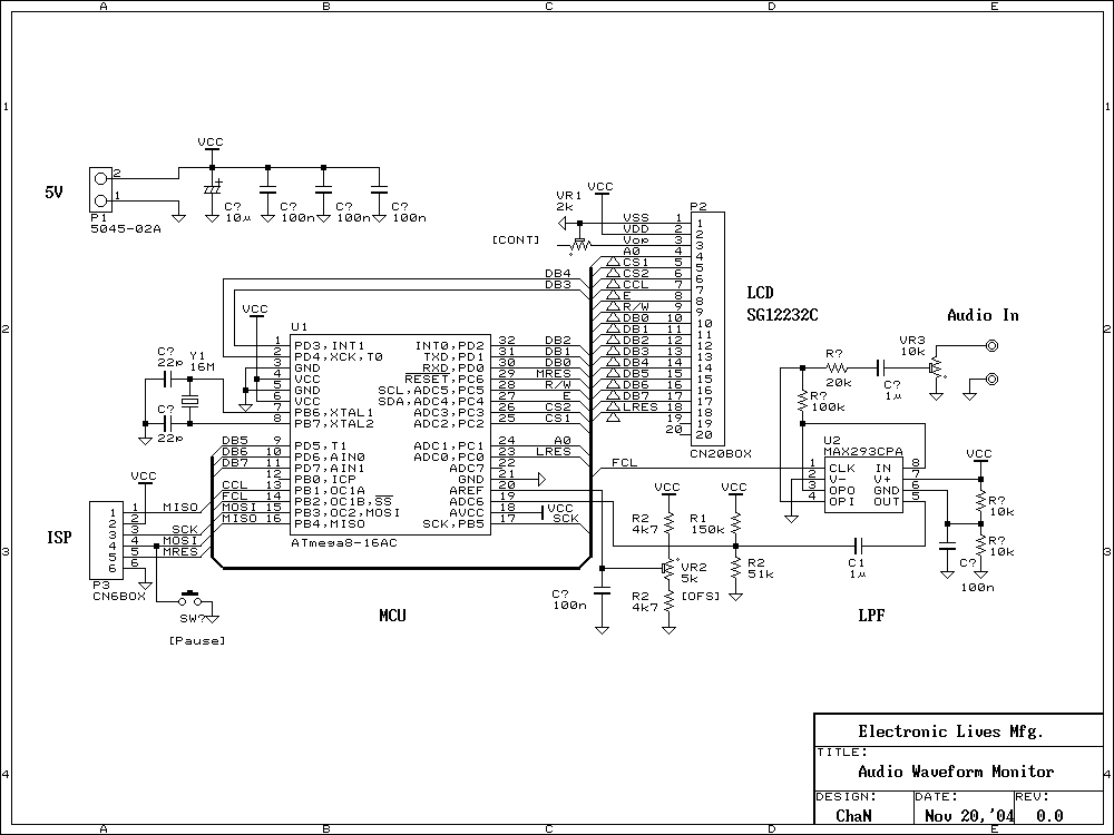

    Układ służy do analizy źródła sygnału audio w czasie rzeczywistym. Całą prace wykonują Atmega8 oraz układ MAX293CPA, a wynik prezentowany jest na wyświetlaczu graficznym SG12232C.
    Schemat układu znajduje się pod tym linkiem:
    Analizator spectrum częstotliwości audio

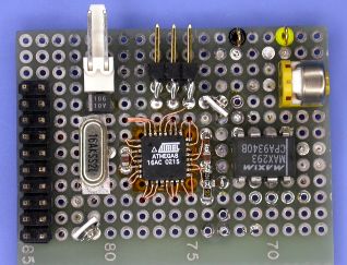

    A tak prezentuje się zmontowany układ:
    W źródle znajdziemy schemat, wsad do uP, oraz filmiki prezentujące prace analizatora.

    Bardzo fajna rzecz zawsze chciałem takie coś zbudować ale było mnóstwo elementów co mnie dołowało gdyż dopiero zaczynam z elektronika. Mam wyświetlacz lcd 4x20
    Czy dało by sie jakoś pod niego podłączyć całość, mimo tego ze mój ma 16 pinów a ten pokazany 20 . I jeszcze jedno czy mógł byś wytłumaczyć o co chodzi w tym
    bo nie wiem jak idą połączenia w tym schemacie

    Wyświetlacza nie podmienisz. Ten z projektu jest graficzny, a ty masz tekstowy.
    To o co pytasz na schemacie to magistrala. Zamiast rysować kilkanaście(dziesiąt) równoległych linii odpowiadających pojedynczym połączeniom rysuje się jedną grubą kreskę i opisuje sygnały. Jeśli ci to przeszkadza, wymaż krechę i połącz parami sygnały np. DB0 z DB0, BD1 z DB1 itd.

    Schemat już rozumiem zostałem uświadomiony :)
