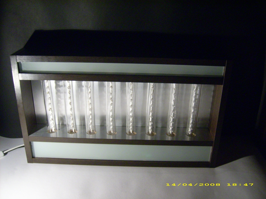

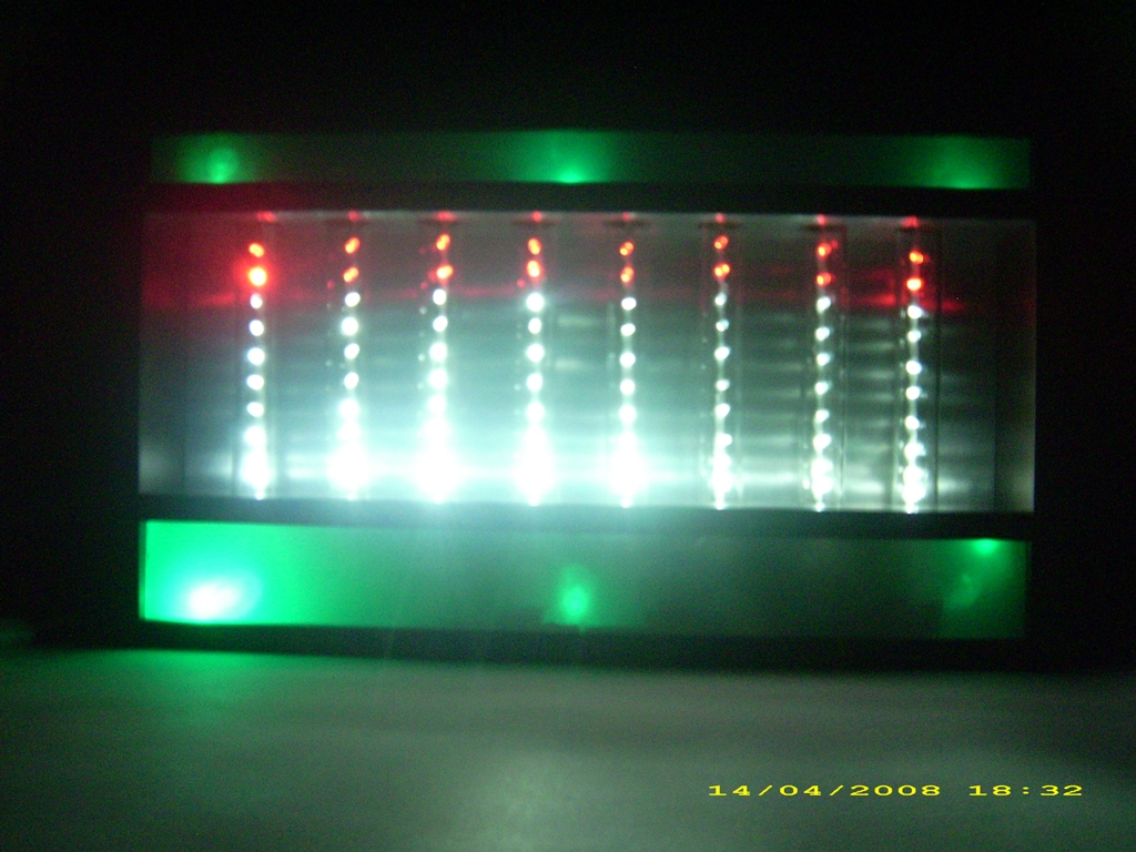

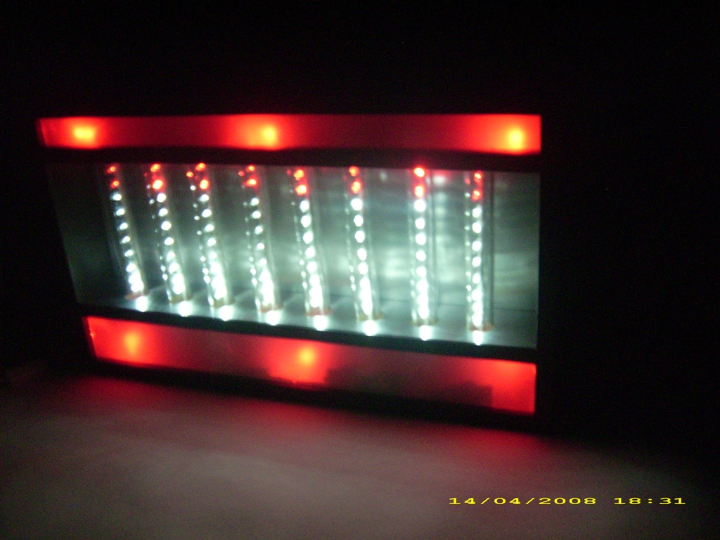

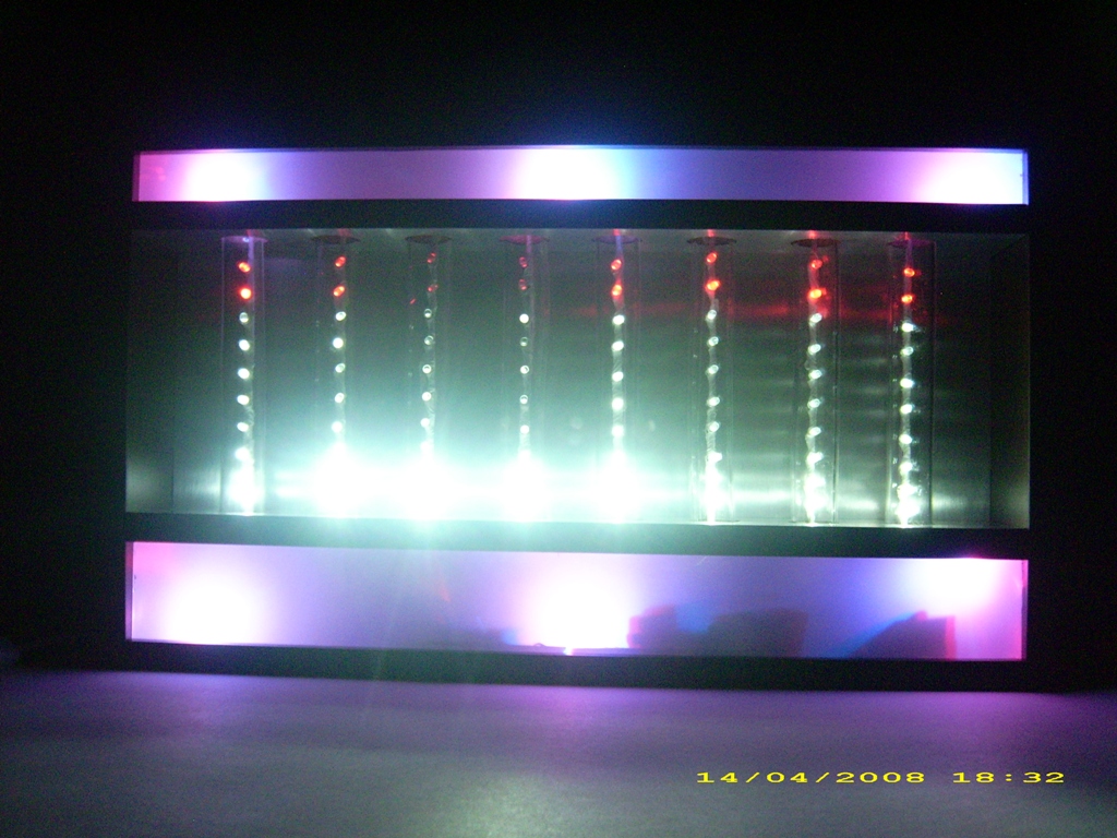

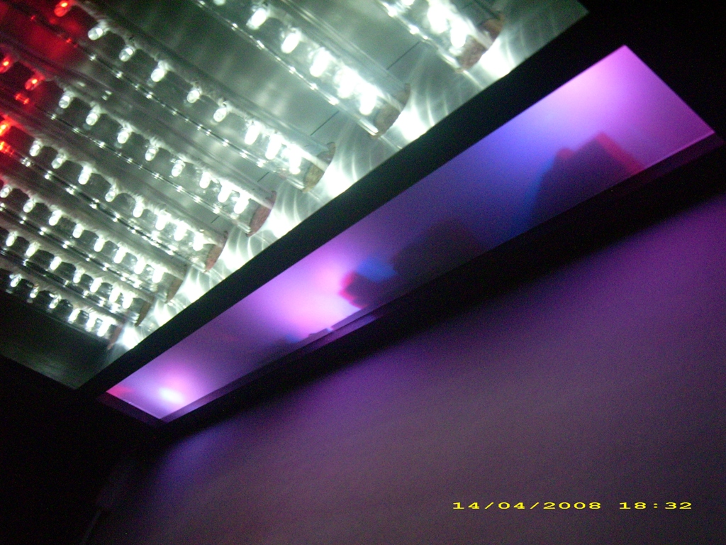

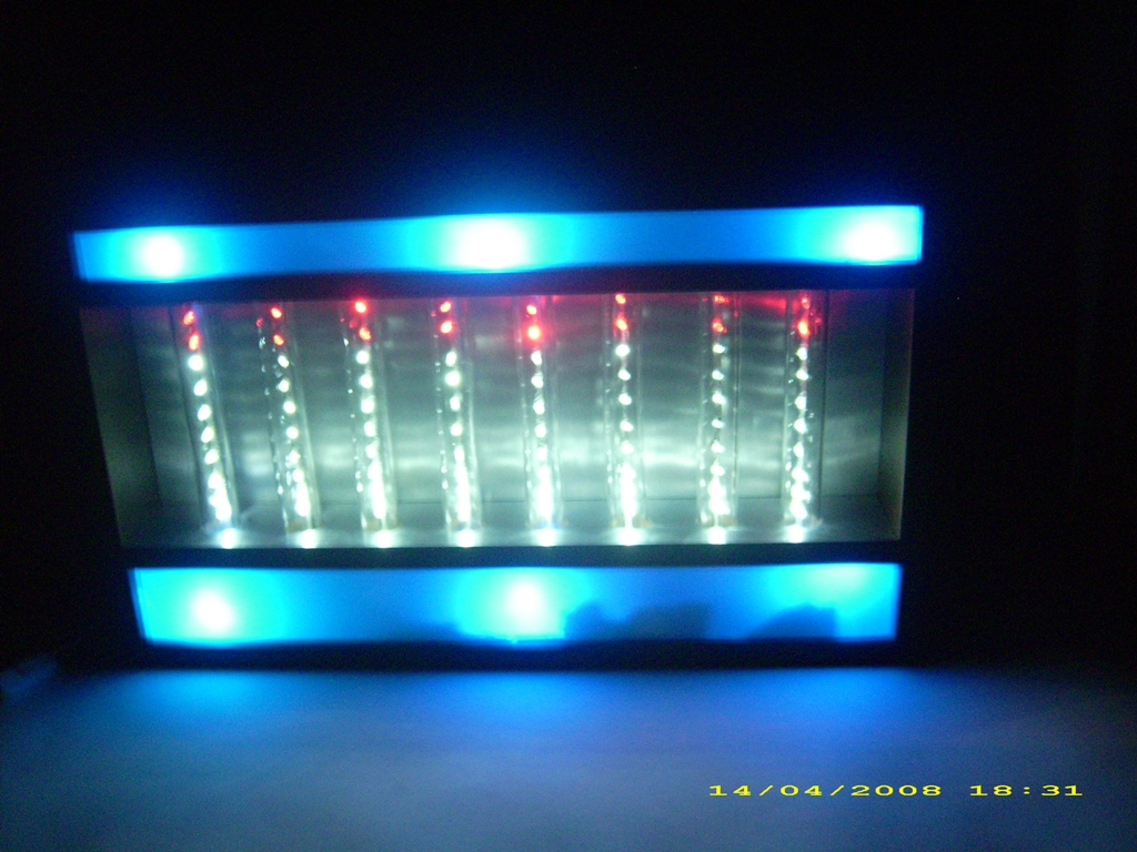

    Chciałbym zaprezentować swój analizator widma. Inaczej mówiąc jest to po prostu wskaźnik wysterowania. Zbudowany przeze mnie to wersja siedmiokanałowa z sumą. W analizatorze są następujące częstotliwości pomiaru: 63 Hz, 160 Hz, 400 Hz, 1 kHz , 2,5 kHz, 6,5 kHz , 16 kHz.
    Diody przylutowałem do szprych od roweru i umieściłem w obudowie z płyt meblowych. Całość podświetliłem jeszcze diodami LED. Całość bardzo ładnie się prezentuje szczególnie w nocy.

    Bardzo estetycznie wykonany projekt i świetnie się prezentuje, oby tak dalej ;)

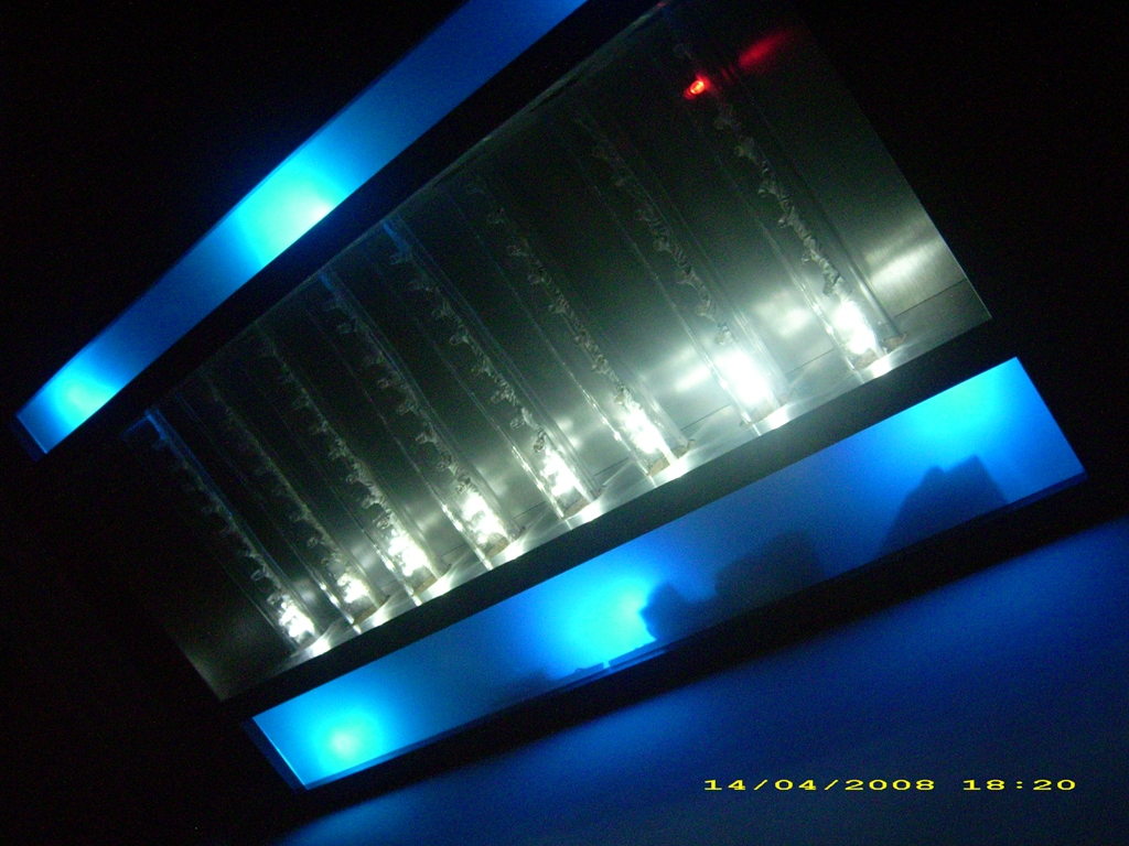

    O kolejny analizator widma dziś. Wygląd fajny, ciekawe jakby wyglądało podświetlenie migające w rytm muzyki... a i proszę o filmik z działaniem układu.

    albo podswietlanie zmieniajace kolor w rytm muzyki

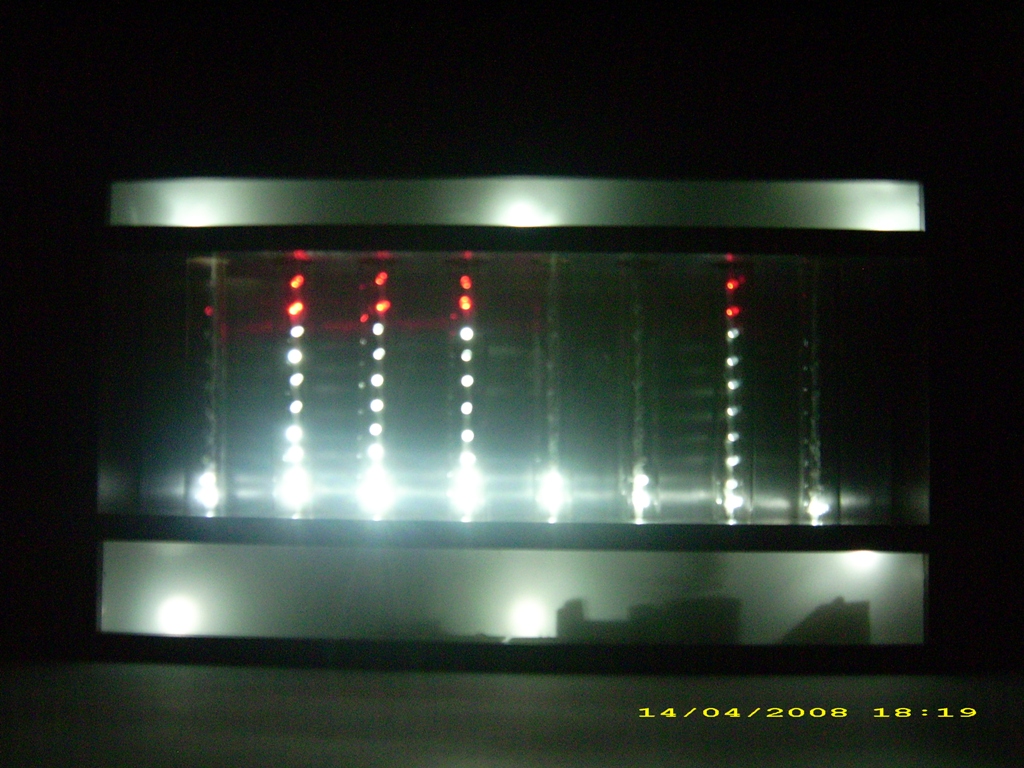

    Widzę koledzy z elektronika z Zapu :D Fajnie wam to wyszło tylko jak widziałem nie za bardzo to działało jak powinno znaczy jakby wszystkie na raz bardziej mrugały wyglądało znaczy jedną czestotliwość wszystkie a nie było można dostrzec tego podziału właśnie. Pozdrawiam

    Oczywiście jak uporam się z filmikiem to go wrzucę jednak obecnie ma 65 MB więc jak będzie chwila to go zmniejszę i wrzucę.
    Rzeczywiście mam problem z wyregulowaniem układu gdyż wydaje się ,że pasma się zlewają w czasie pracy układu.

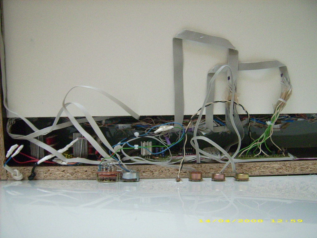

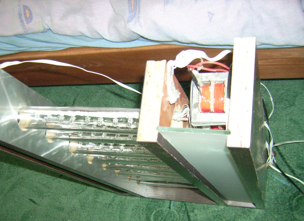

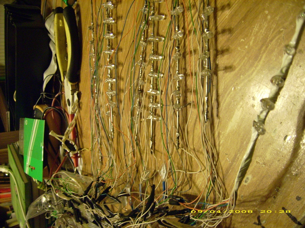

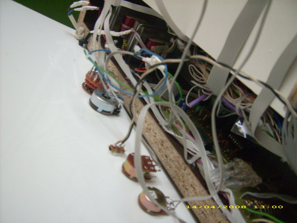

    skdk Może jakieś zdjęcia pokazujące wnętrze tego analizatora widma ? Co do konstrukcji mocno przesterowany ten analizator. Zmniejsz czułość układu poprzez jakiś rezystor lub potencjometr, który będzie ustalał czułość (zmniejszał amplitudę sygnału) :)
  • #20 5065669
    skdk
    Posty: 17

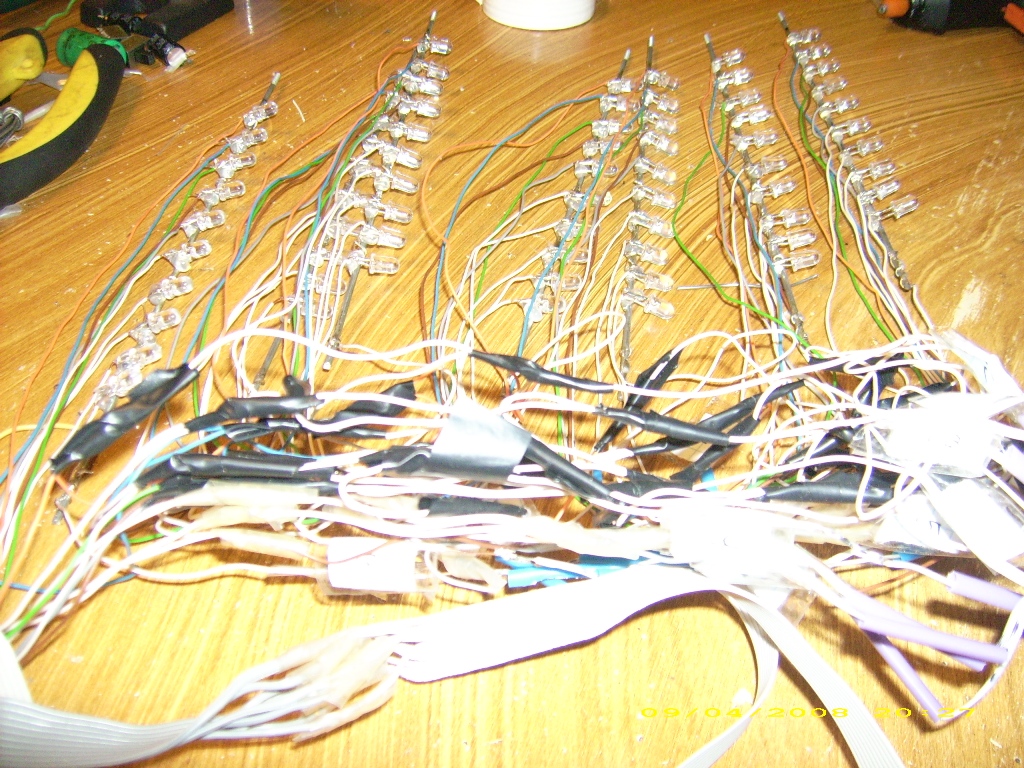

    Załączam fotki środka.

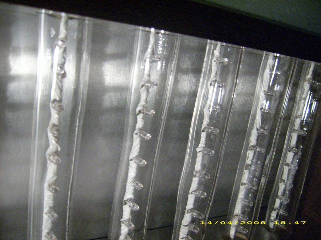

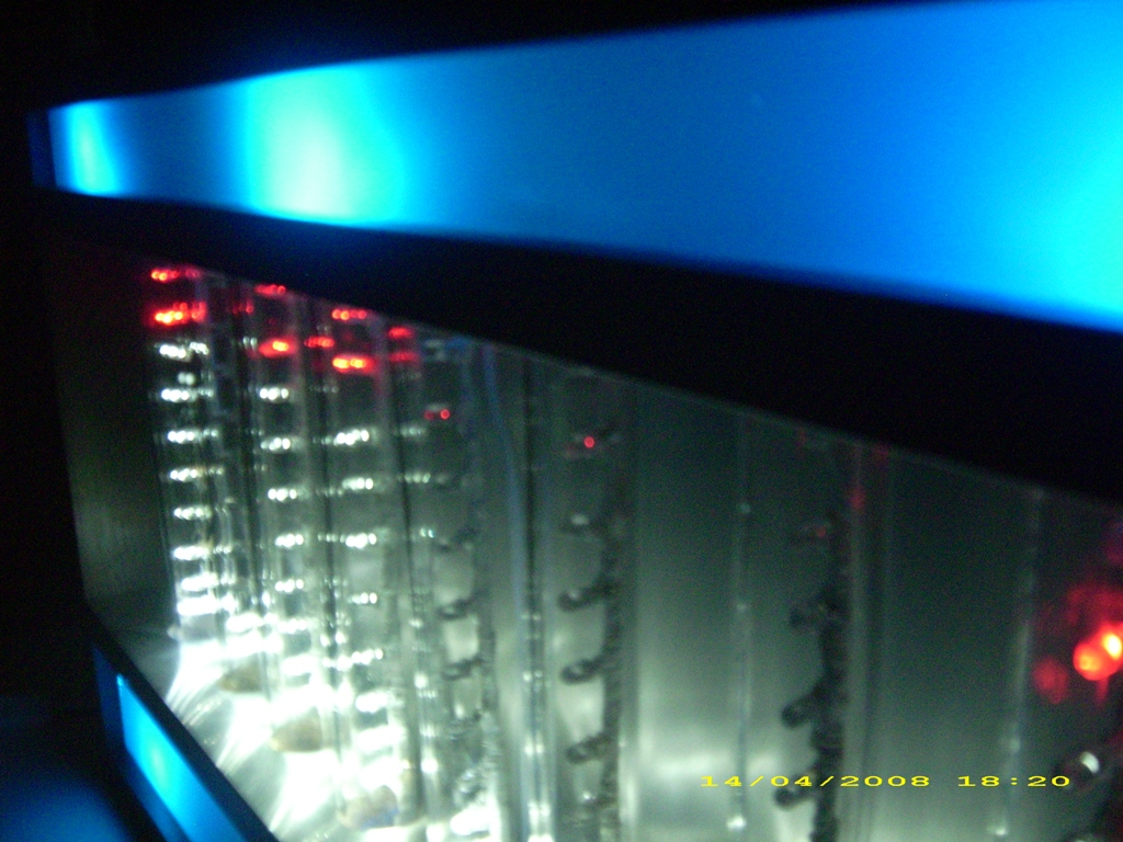

    Fajna konstrukcja, efekt na żywo musi być pierwszorzędny, jedyne do czego można by sie przyczepić to montaż samych diod (na ostatnim z pierwszych zdjęć wyglądają trochę nie równo, pochylone etc.) Generalnie chciałbym ten filmik zobaczyć :) ocena 5.8/6
  • #25 5073274
    skdk
    Posty: 17
    Przylutować diody na szprychy od roweru wcale nie było tak łatwo to po pierwsze a po drugie diody powyginały się przy wkładaniu do rurek.
