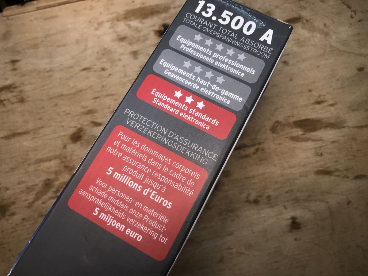

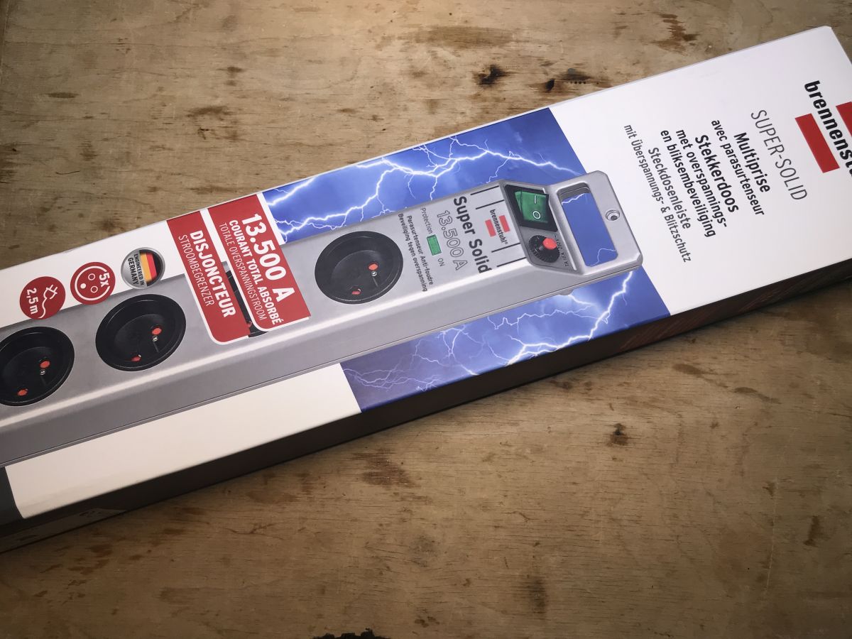

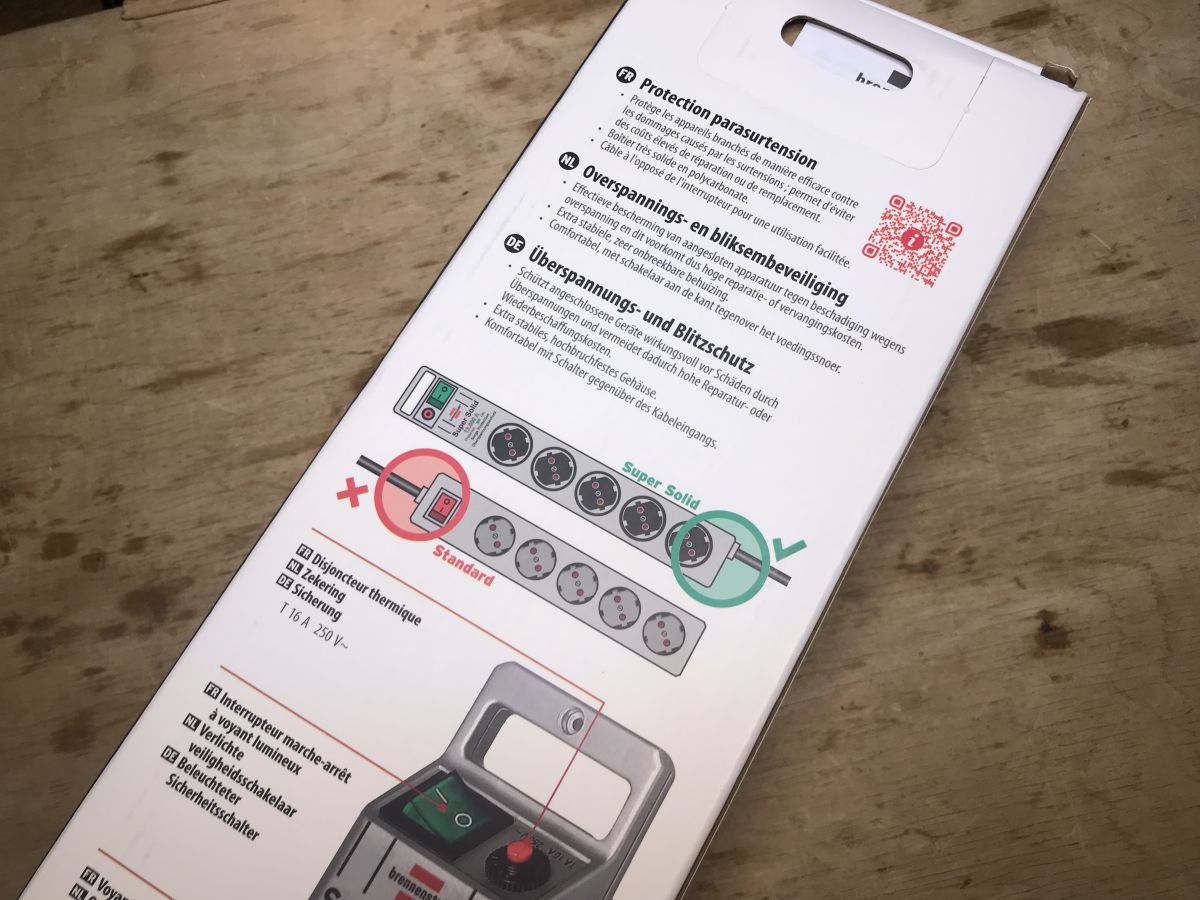

Tylna strona opakowania listwy Brennenstuhl z instrukcjami i grafiką porównawczą Opakowanie listwy antyprzepięciowej Brennenstuhl Super-Solid 13500 A Etykieta techniczna na opakowaniu listwy przeciwprzepięciowej Brennenstuhl
Zacznijmy zatem od pierwszego wrażenia, choć informacje na opakowaniu mogą mylić i to postaram się zaraz sprawdzić. W środku powinno być zabezpieczenie nadprądowe, przeciwprzepięciowe (wraz z diodą mówiącą o statusie ochrony) oraz wyłącznik sieciowy.
Opakowanie listwy antyprzepięciowej Brennenstuhl Super Solid 13.500A Zbliżenie na opis funkcji zabezpieczenia przepięciowego listwy zasilającej Zbliżenie na opakowanie listwy Brennenstuhl z opisem ochrony 13500 A

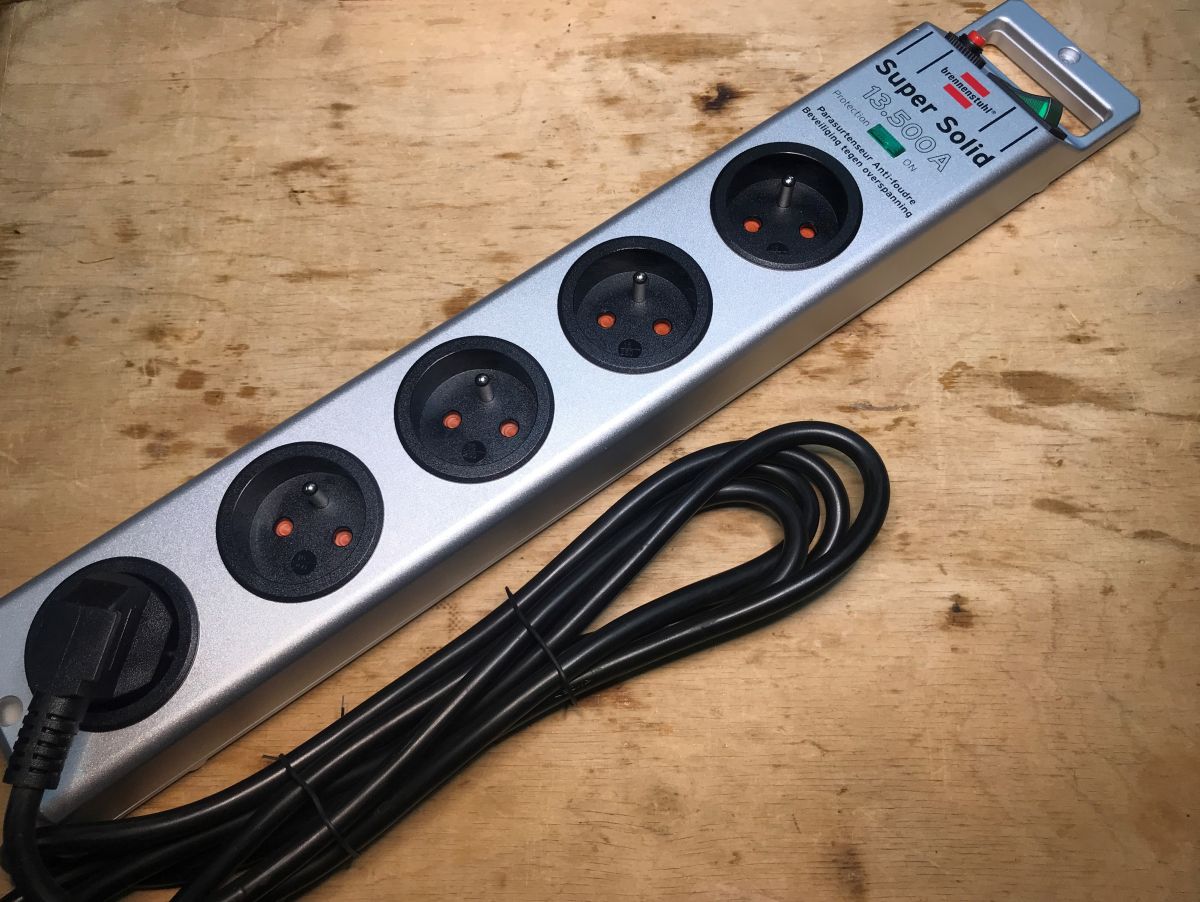

Pierwsze wrażenie jest naprawdę niezłe. Listwa jest dobrze zbudowana i solidna, a przewód jest odczuwalnie gruby. To nie jest pierwszy lepszy najtańszy produkt. Masa i grubość przewodu świadczą o ilości miedzi, a im większy przekrój żyły, tym większy prąd może ona znieść bez przegrzewania.
Listwa zasilająca Brennenstuhl Super Solid 13500A z pięcioma gniazdami i grubym czarnym przewodem
Nie będę jednak oceniać z góry, to zabezpieczenie nadprądowe 16 A zawsze może być tylko wydmuszką. Zaraz zajrzymy do środka.
Zbliżenie na listwę antyprzepięciową Brennenstuhl Super Solid 13.500 A na drewnianym tle

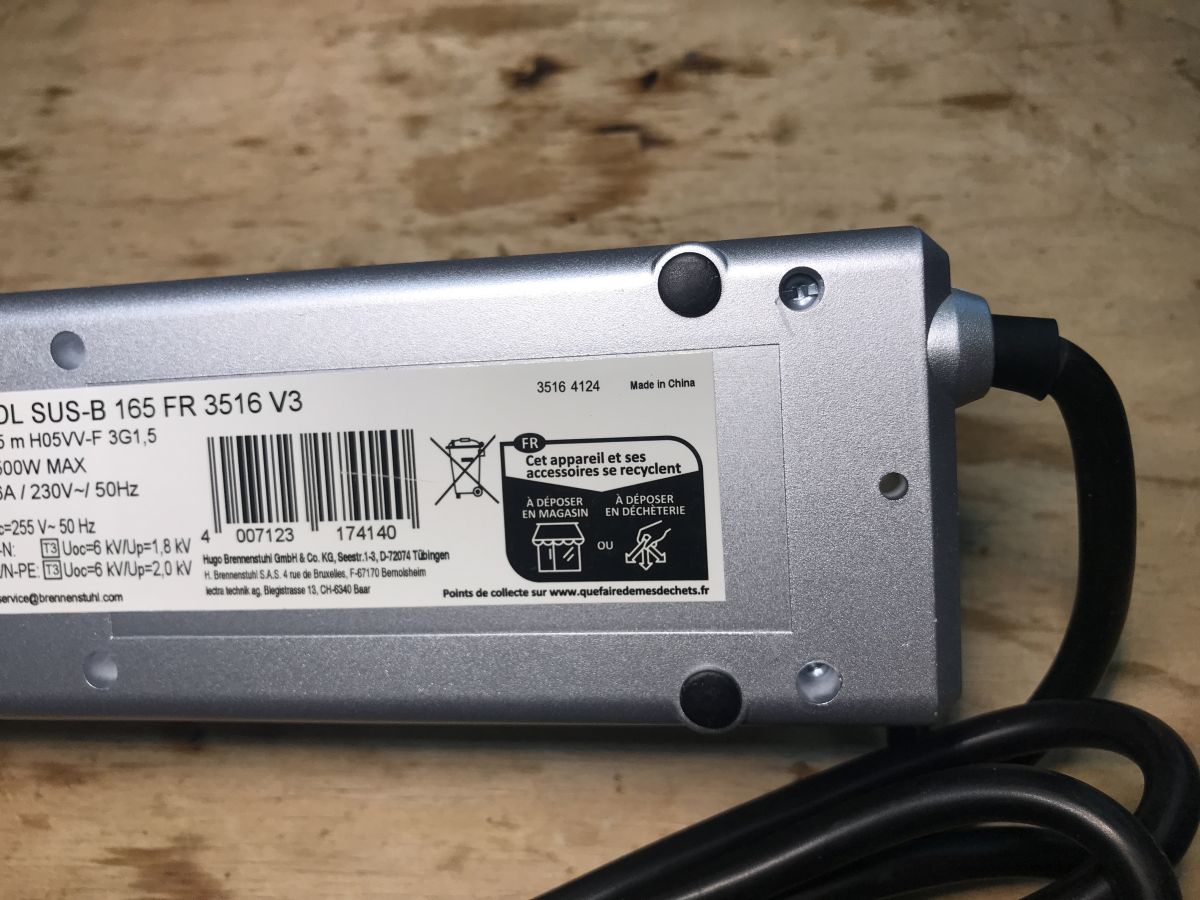

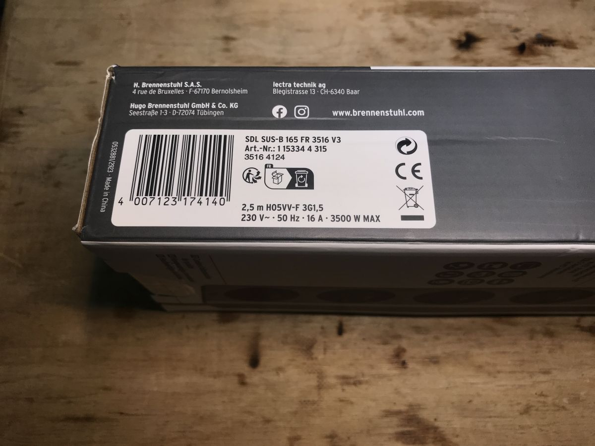

Na spodzie mamy informacje o konkretnym modelu i antyprzepięciowości. Model to SDL SUS-B 165 FR 3516 V3, przewód to 2.5 m H05VV-F 3G1.5 (średnica żyły 1.5 mm). Maksymalne obciążenie to 3500 W / 16 A / 230 V, a ochrona przeciwprzepięciowa jest w klasie T3 (Uc=255 V, Uoc=6 kV, Up=1.8–2.0 kV). Listwa jest przeznaczona do użytku domowego.
Nalepka znamionowa listwy zasilającej Brennenstuhl SDL SUS-B 165 FR 3516 V3

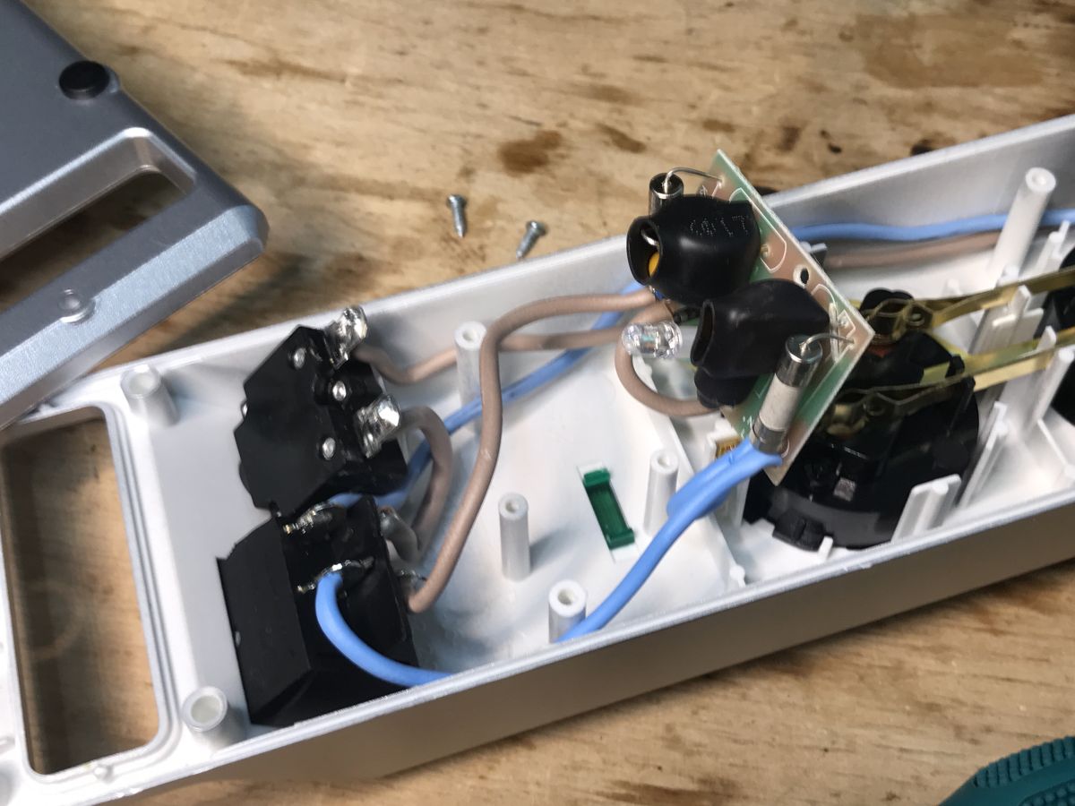

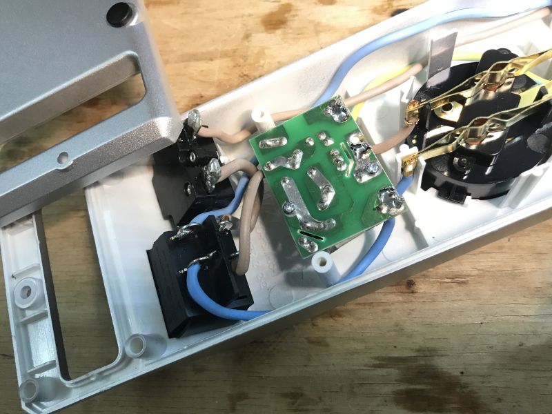

Do środka można zajrzeć tylko gdy odkręci się specjalne śrubki - typ spanner, przedzielony płaski śrubokręt.
Wnętrze listwy przeciwprzepięciowej z odsłoniętymi stykami i przewodami

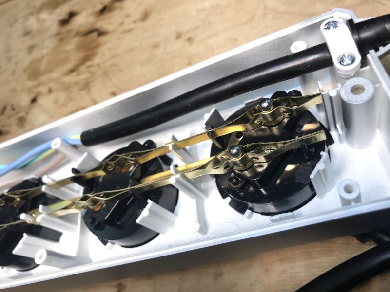

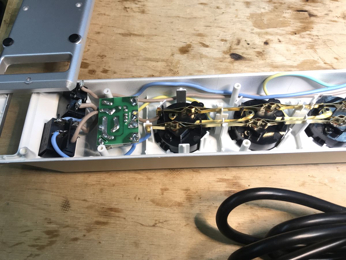

Pierwsze moje wrażenie jest takie, że przewody są zdecydowanie grubsze niż w tanich produktach. Uziemienie oczywiście jest podłączone.
Wnętrze listwy antyprzepięciowej z widoczną płytką PCB i grubymi przewodami

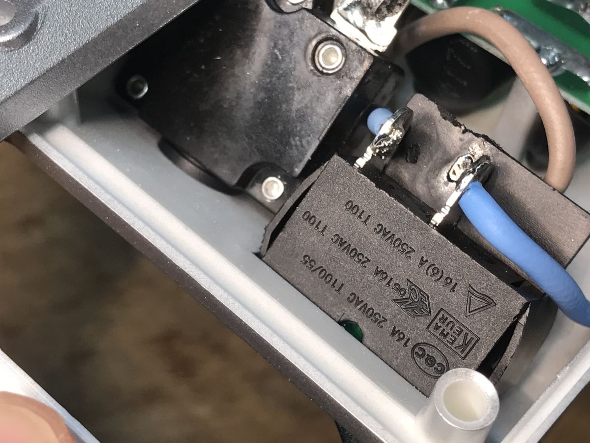

Włącznik odcina obie żyły, zabezpieczenie prądowe podłączone jest na fazę (zakładając standardowe podłączenie). Łączenia, choć lutowane, są dość solidne. Łączenia do gniazd są zaciskane.
Wnętrze listwy Brennenstuhl z widoczną płytką PCB i przewodami
Włącznik jest na 16 A - T100/55.
Zbliżenie wnętrza listwy z wyłącznikiem 16A 250VAC z podłączonymi przewodami

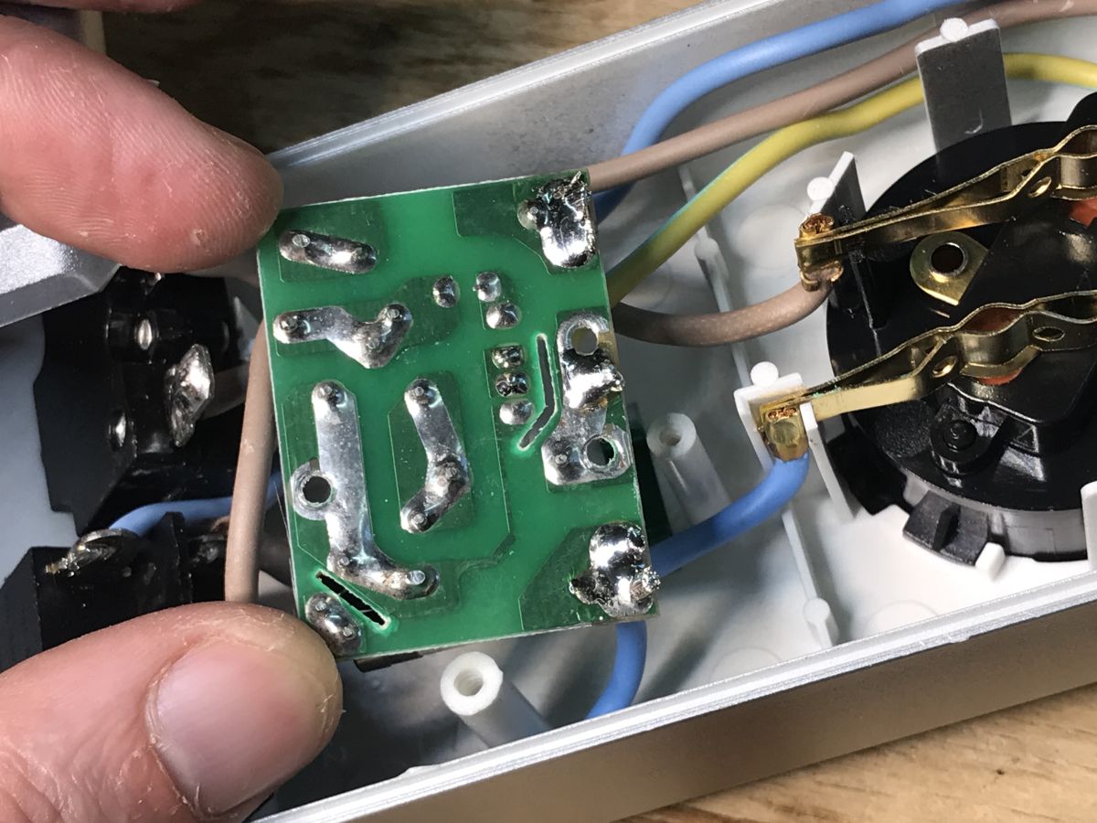

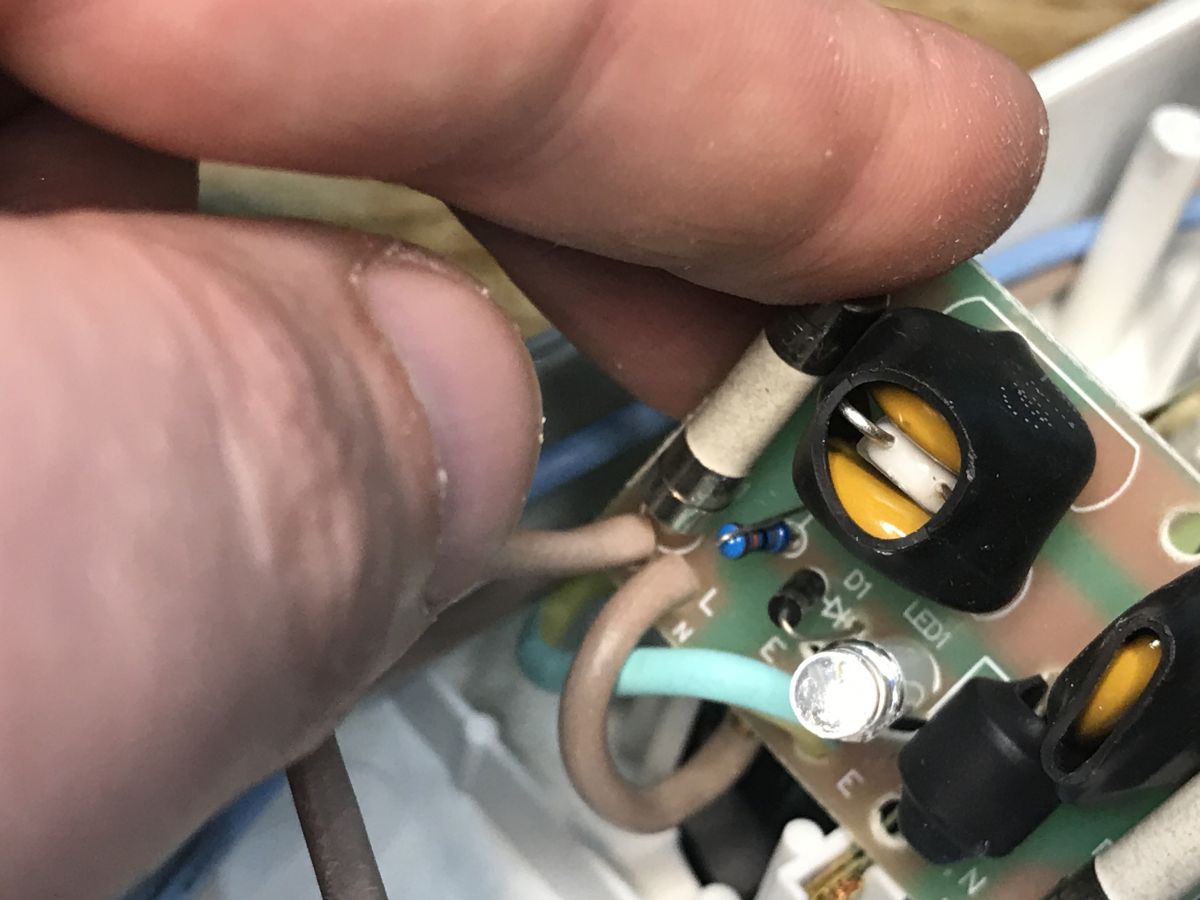

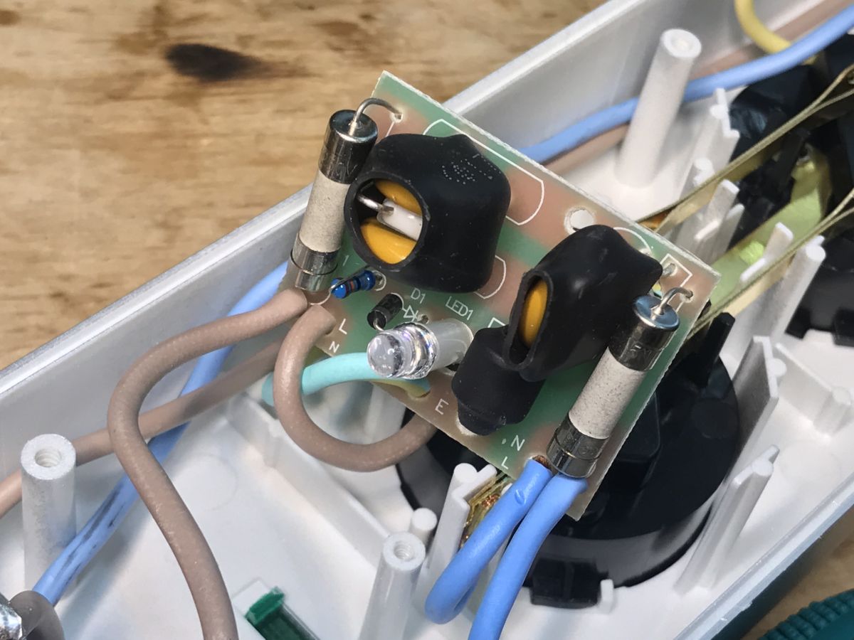

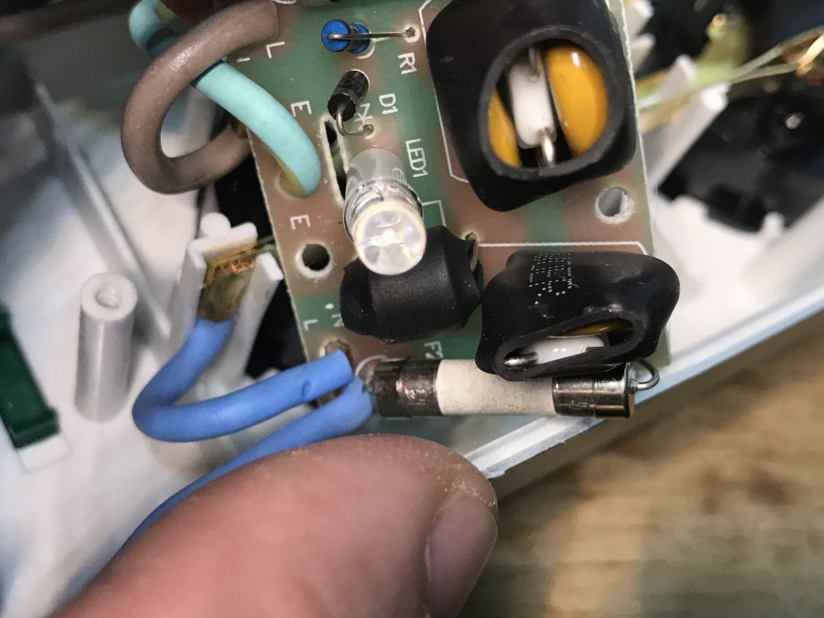

Zostaje kwestia płytki. Zastosowano tam klasyczny układ ochronny z warystorami. W przypadku ich przegrzania dochodzi do przerwania obwodu przez bezpiecznik termiczny, co sygnalizuje zgaśnięcie diody.
Zbliżenie na płytkę drukowaną listwy z bezpiecznikami, warystorem i diodą LED
Ścieżki prądowe są pogrubione spoiwem:
Płytka PCB z elementami lutowanymi wewnątrz listwy zasilającej Brennenstuhl
Tego typu układu nie "resetuje" się do stanu sprzed uszkodzenia, ale przynajmniej wraz z czasem zgaśnięcia diody wiemy, że listwa już nas nie ochrania.
Zbliżenie na wnętrze listwy antyprzepięciowej z widocznymi warystorami i bezpiecznikiem Wnętrze listwy przeciwprzepięciowej z widoczną elektroniką i przewodami Zbliżenie na wnętrze listwy antyprzepięciowej z warystorami, bezpiecznikiem i przewodami

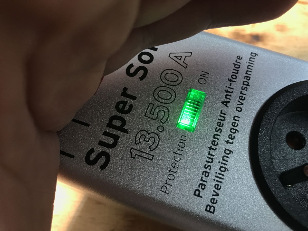

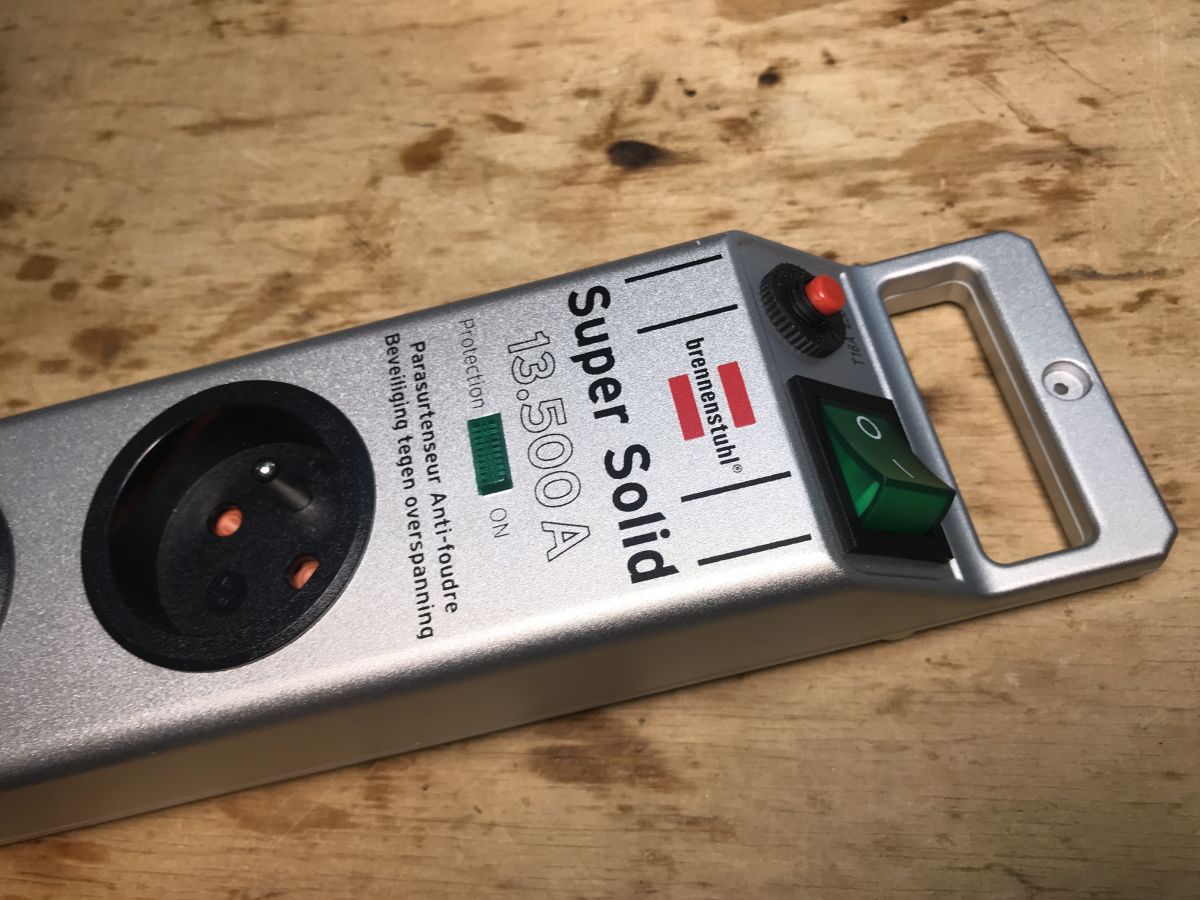

To chyba tyle... listwa działa, dioda LED się świeci (jak na razie). Docelowo zastosowałem ją do zestawu komputerowego pod OpenOffice i drukarkę.
Zbliżenie na listwę zasilającą Brennenstuhl z włączoną zieloną diodą LED

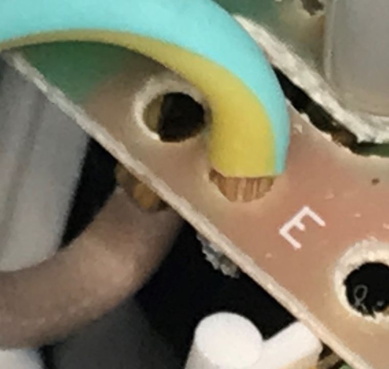

Na koniec jeszcze przybliżenie na zastosowany przewód:
Zbliżenie na przewód ochronny podłączony do płytki drukowanej listwy zasilającej
