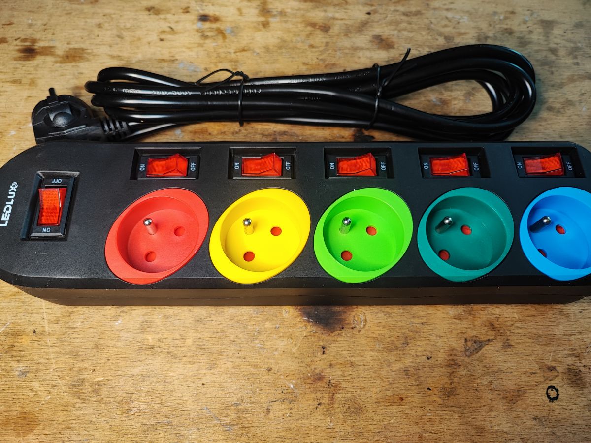

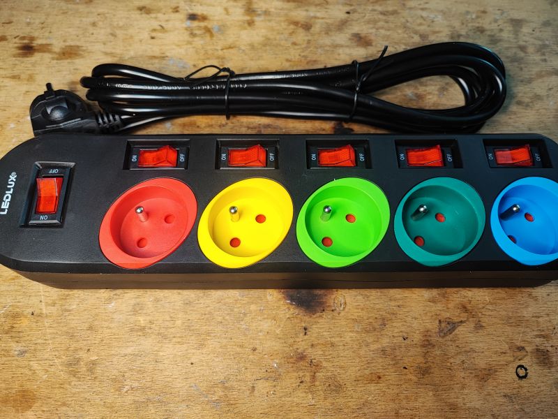

Rozgałęźnik z możliwością osobnego wyłączenia każdego z gniazd jest czymś, co zawsze lubię mieć w warsztacie. Często wyłączam osobne urządzenia, chociażby nawet w celu uniknięcia trybu standby. Pytanie jednak brzmi, czy warto kupić taki gadżet za jedyne 33 zł? Czy za taką niską ceną czyha na nas jakaś pułapka? Tu właśnie sprawdzę wnętrze takiego produktu - model 4131 od Ledlux.

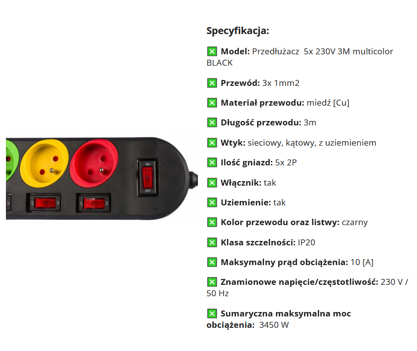

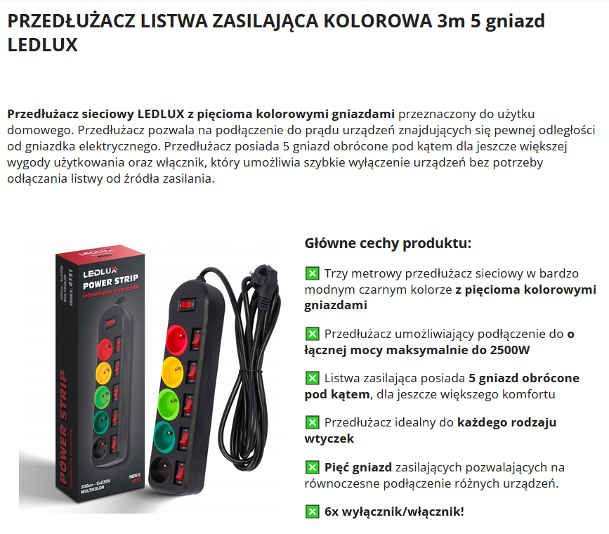

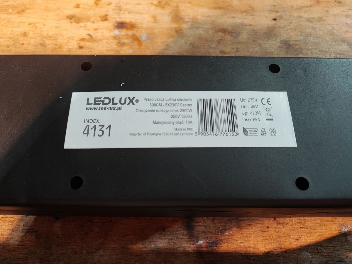

Zacznijmy od opisu. 2500W mocy, 5 gniazd, 6 wyłączników.

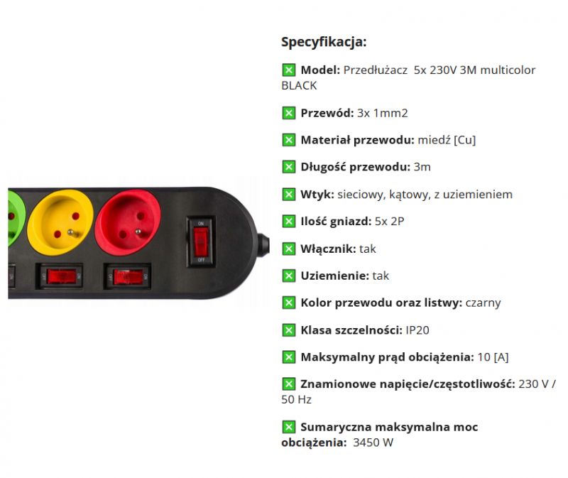

Zaraz, to 2500W czy 3450W?

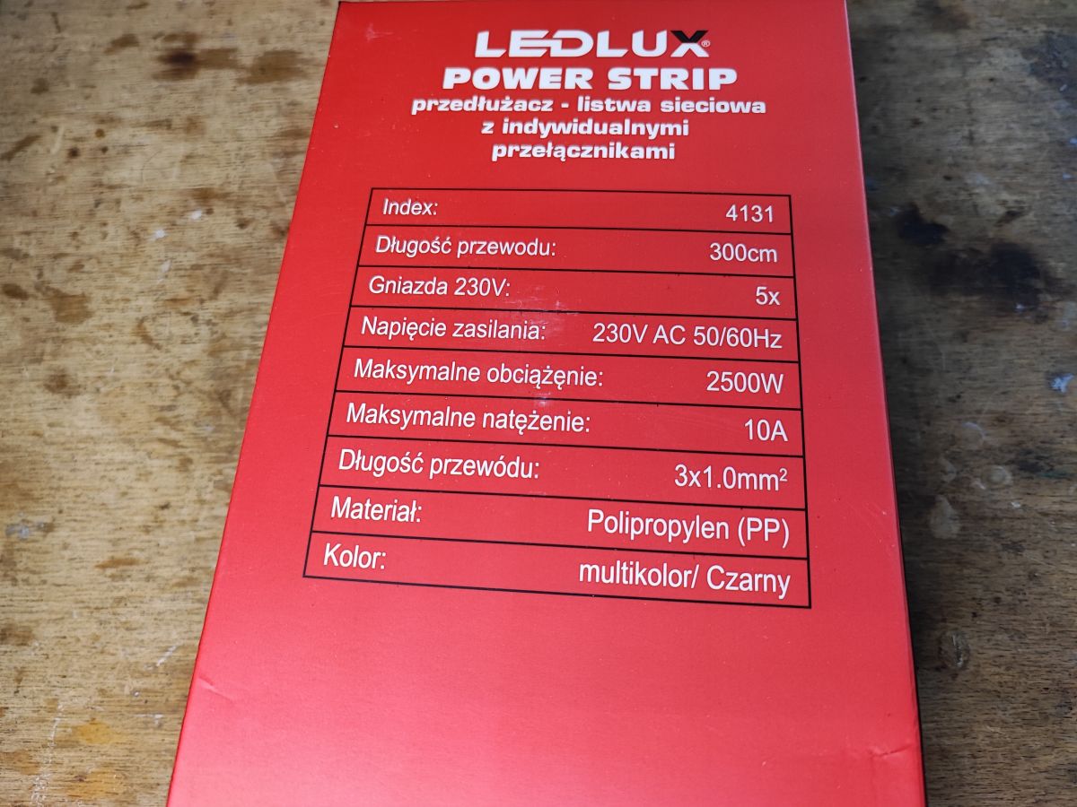

Żyła 1mm^2, sprawdzimy. Jest uziemienie. 10A obciążenie.
Można oszczędzać energię... no niby tak, chociaż standby aż tak dużo zazwyczaj nie pobiera.

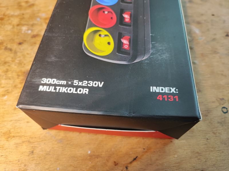

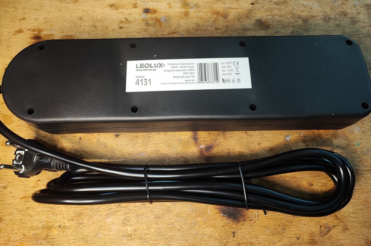

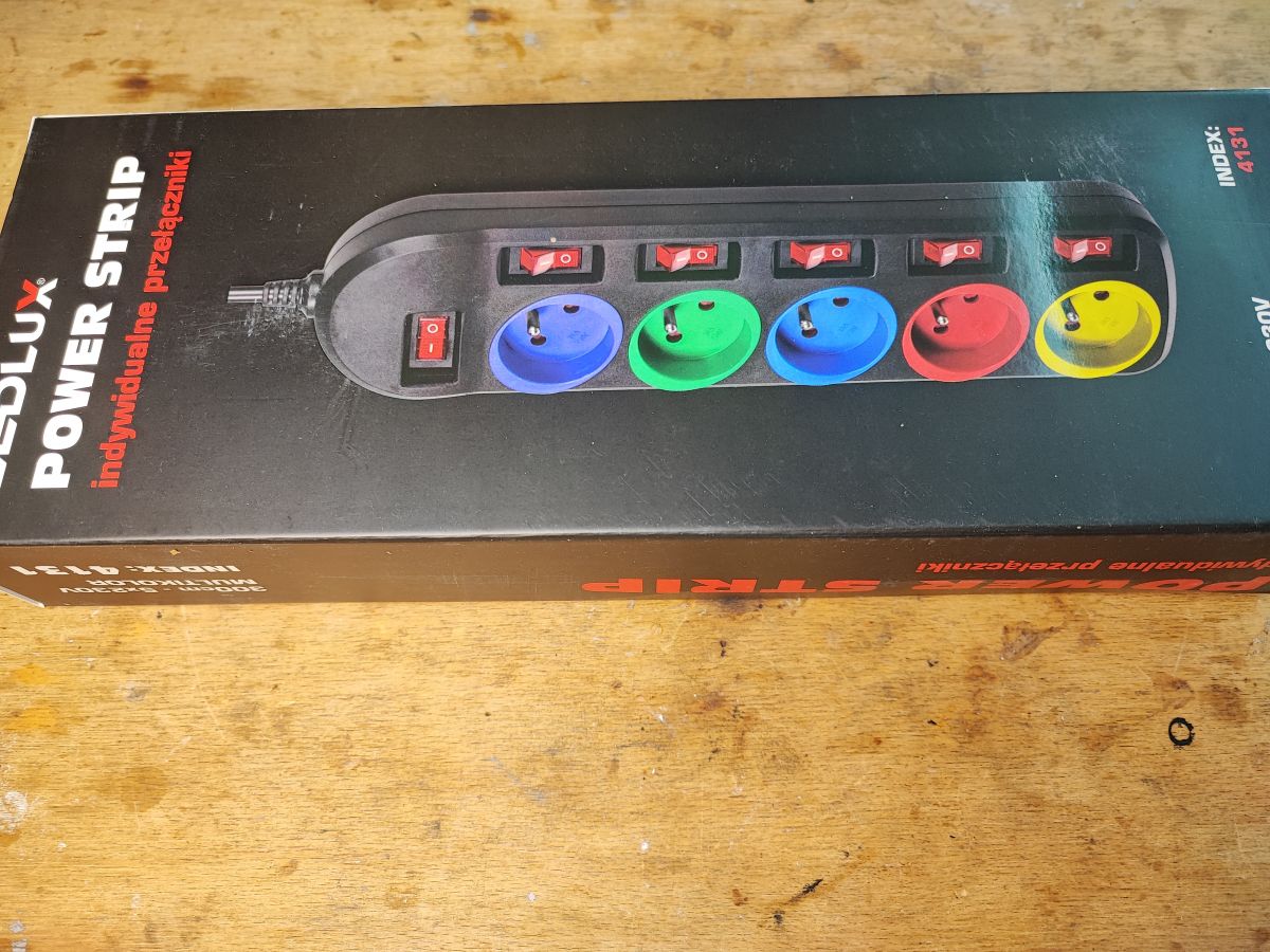

Zobaczmy, co dostajemy w praktyce:
Sama listwa...

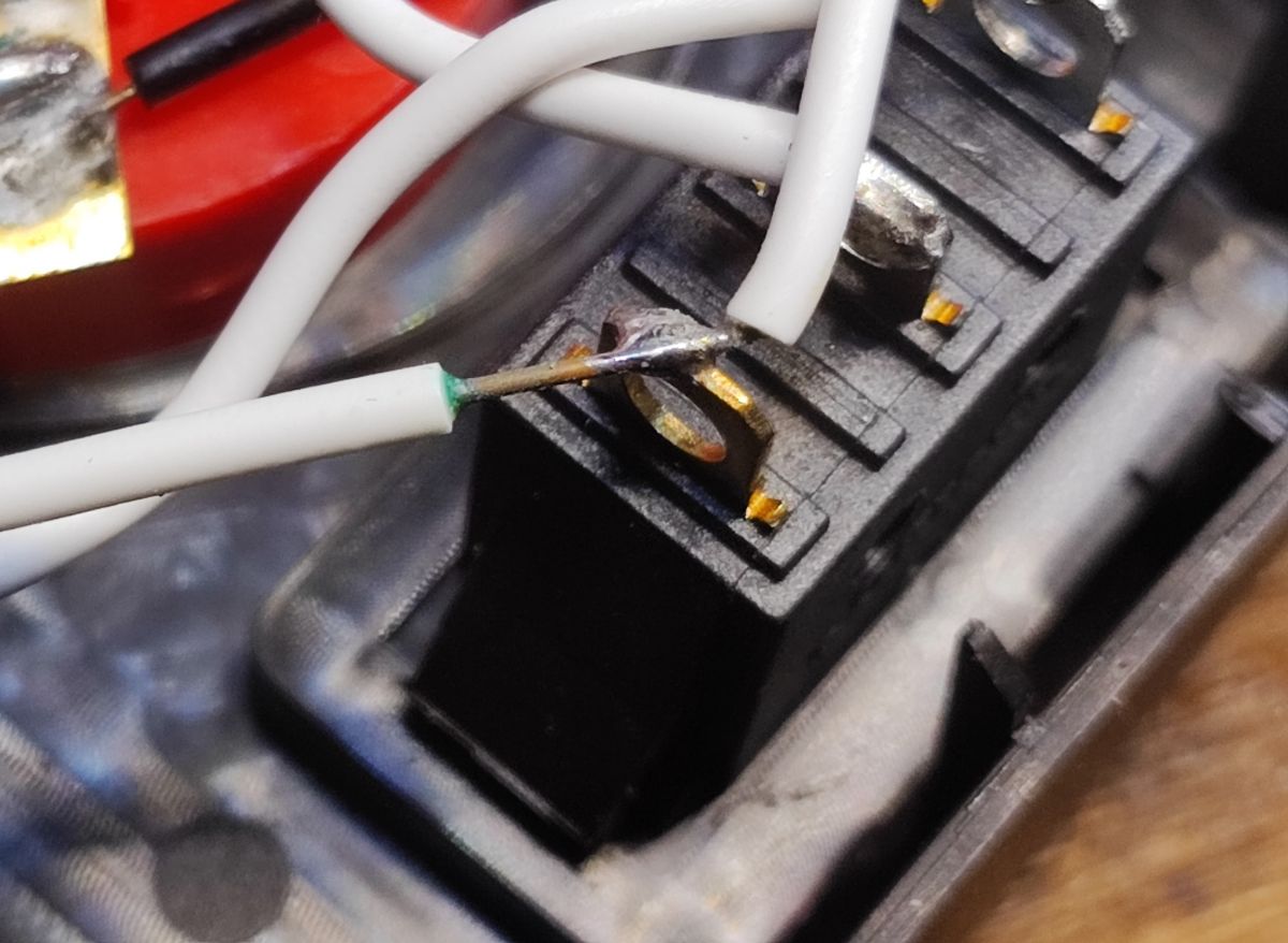

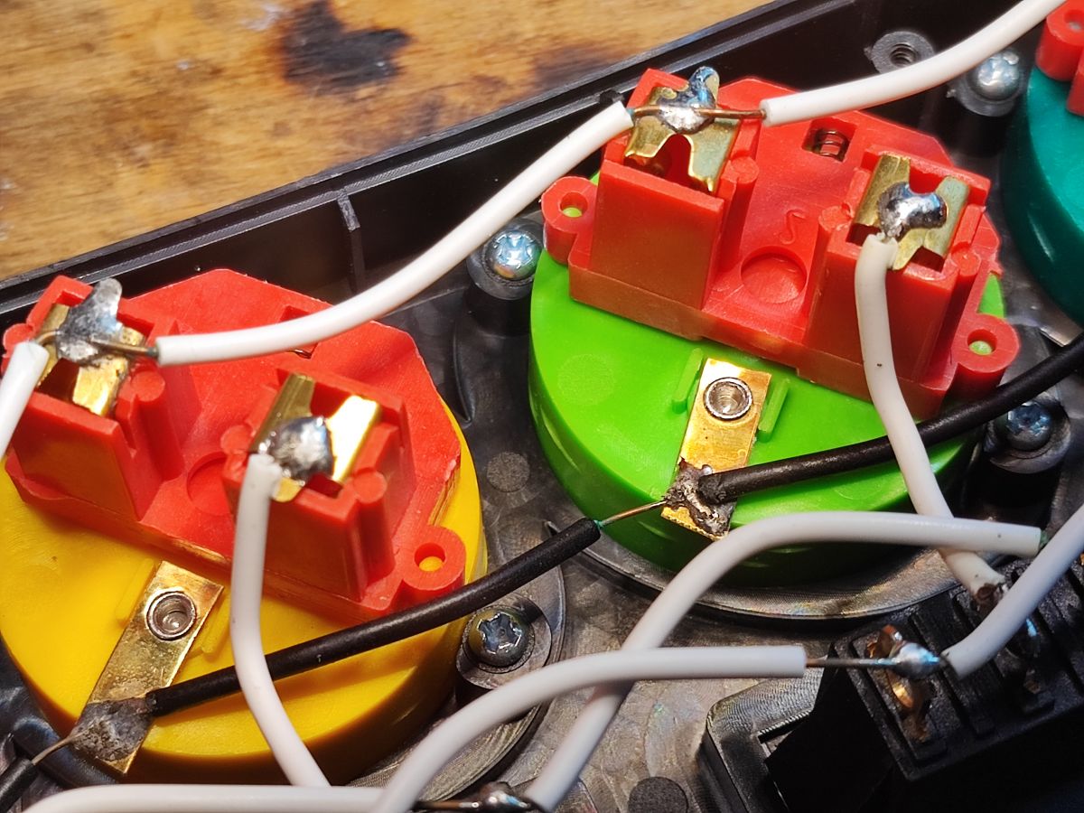

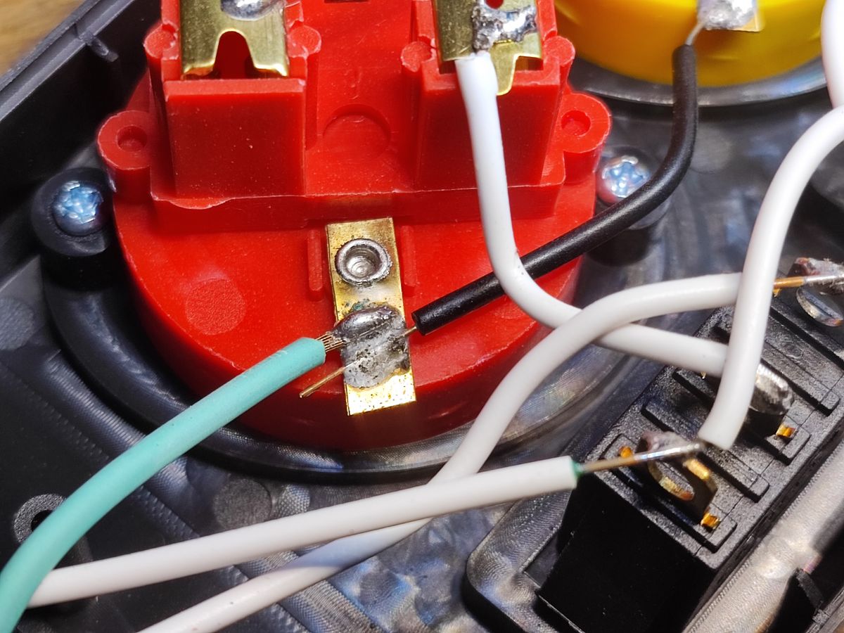

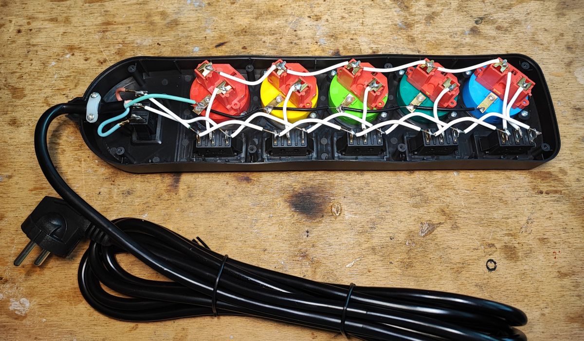

No i kilka fotek z wnętrza - jakość lutów jest niska, ale to nie jedyny problem.

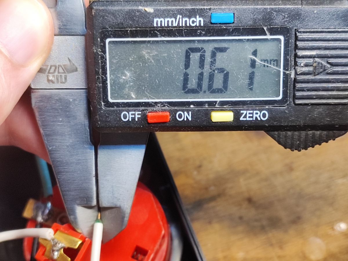

Średnica żyły:
Policzmy pole przekroju z wzoru na pole koła. Średnica to 0.6mm, więc promień to 0.3mm. Pole to 3.14*0.3*0.3 = 0.2826mm^2
To za mało jak na te 10A z etykiety.
... i to jest znacznie mniej, niż obiecał sprzedawca. Miało być 1mm^2, a jest raptem tego 28%.
Podsumowując, ten produkt w warsztacie da radę tylko jeśli nie będziemy go przesadnie obciążać. W przeciwnym razie sami prosimy się o niezłe zagrożenie pożarowe.
Najgorsze chyba jest to, że informacja o przekroju żyły jest wprost podana niezgodnie z prawdą i w opisie oferty, i na samym opakowaniu.
