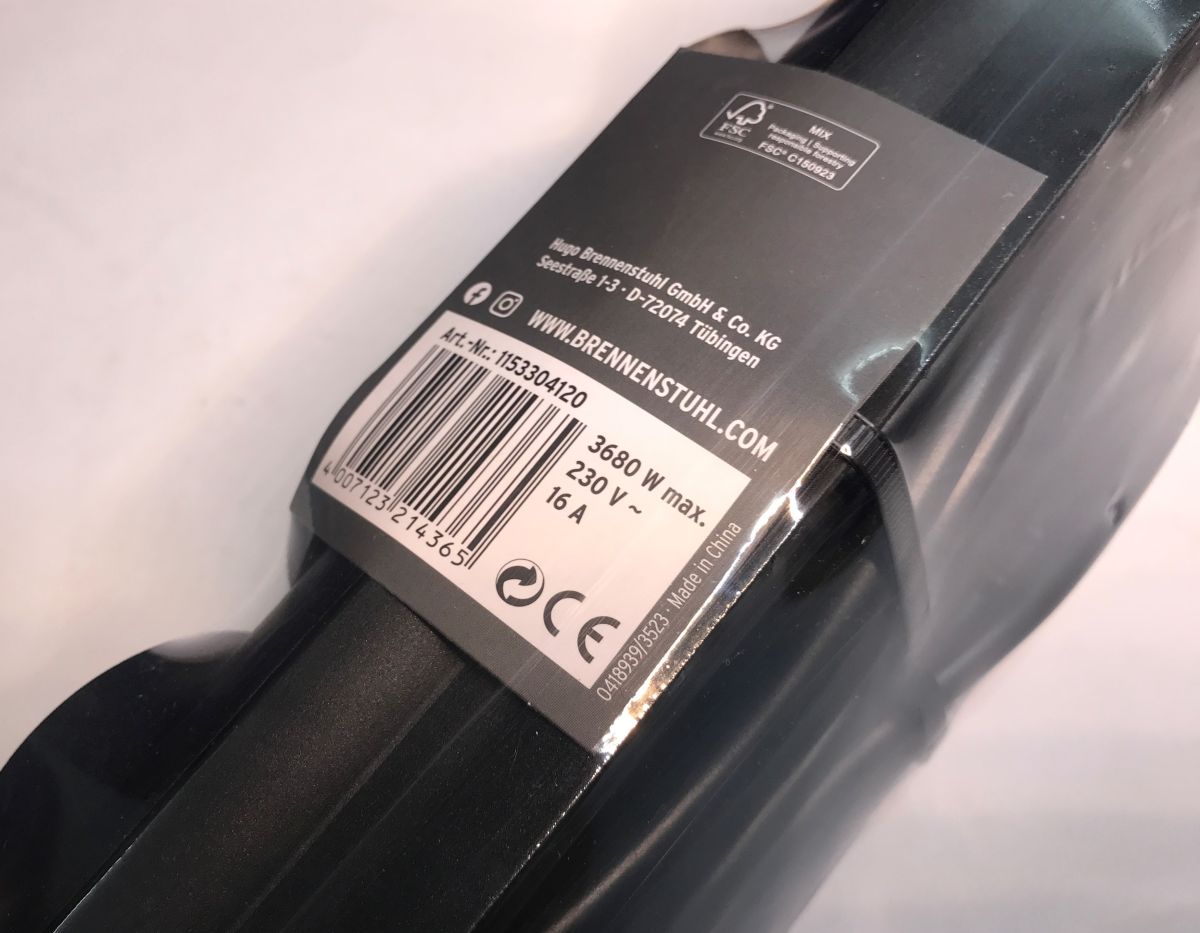

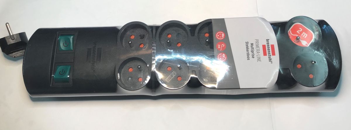

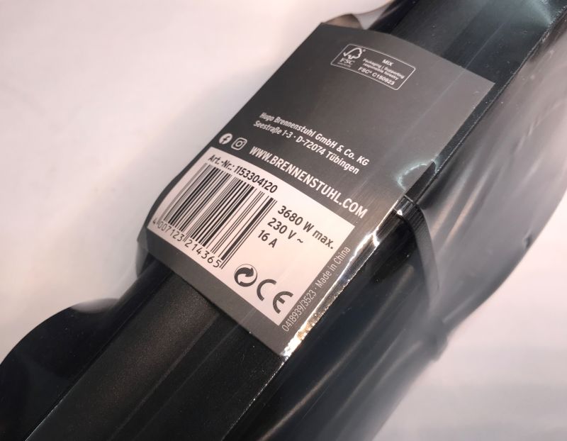

Sprawdzany dziś produkt jest marki Brennenstuhl, artykuł numer 1153304120. Sprzedawca nazywa go listwą zasilającą z zabezpieczeniem, co tutaj oczywiście sprawdzę. Cena produktu to 71 złotych.
Produkt oferuje gniazda francuskie czyli typu E. Najpopularniejsze w Polsce.
Produkt jest wyprodukowany w Chinach, ale nie ma błędów językowych i dziwnych oznaczeń.

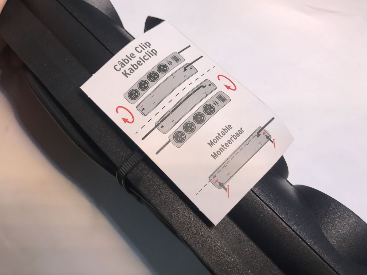

Listwa posiada opcję montażu na ścianie:

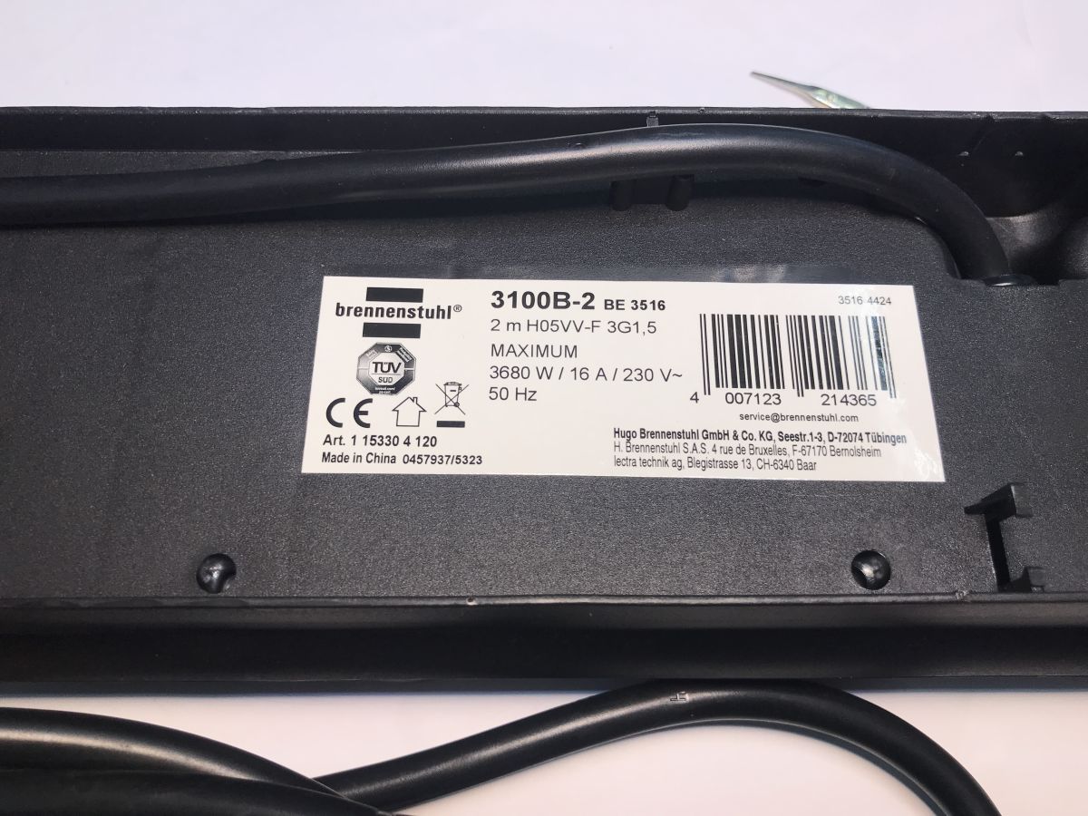

Oznaczenia: 3100B-2 BE 3516, przewód 2 m H05VV-F 3G1.5 - trzy żyły, przekrój 1.5 mm^2, czyli starczy na 16 A.

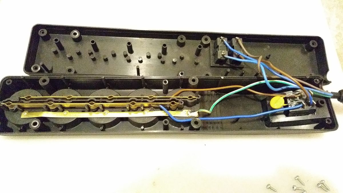

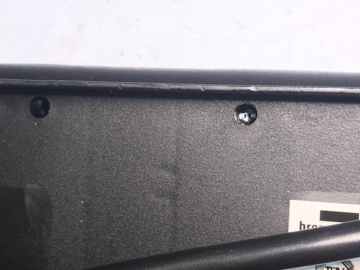

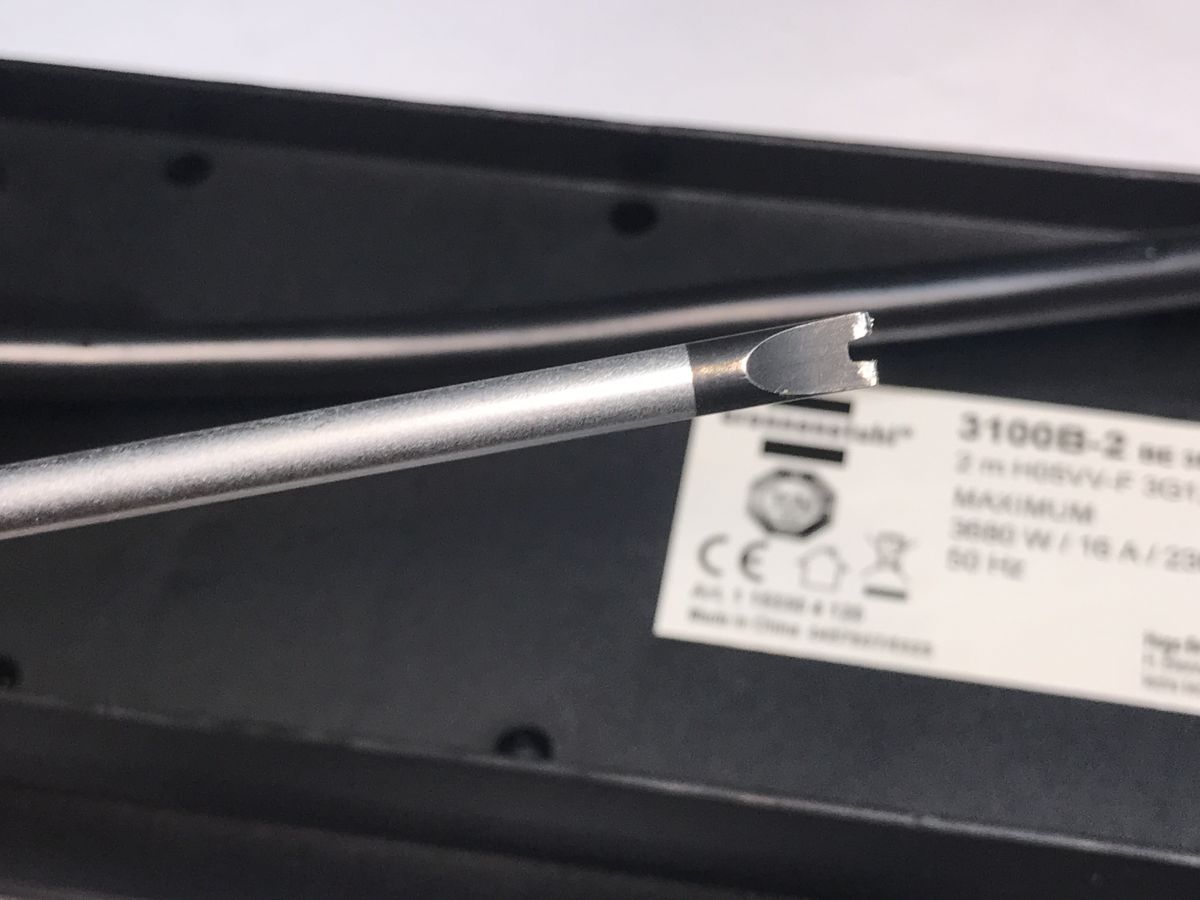

Zajrzyjmy do środka. Potrzebny jest płaski, lecz przedzielony śrubokręt.
To tzw. spanner:
Otwieramy:

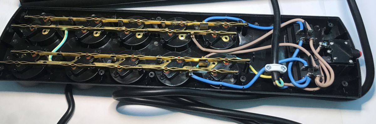

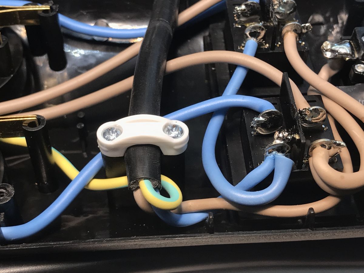

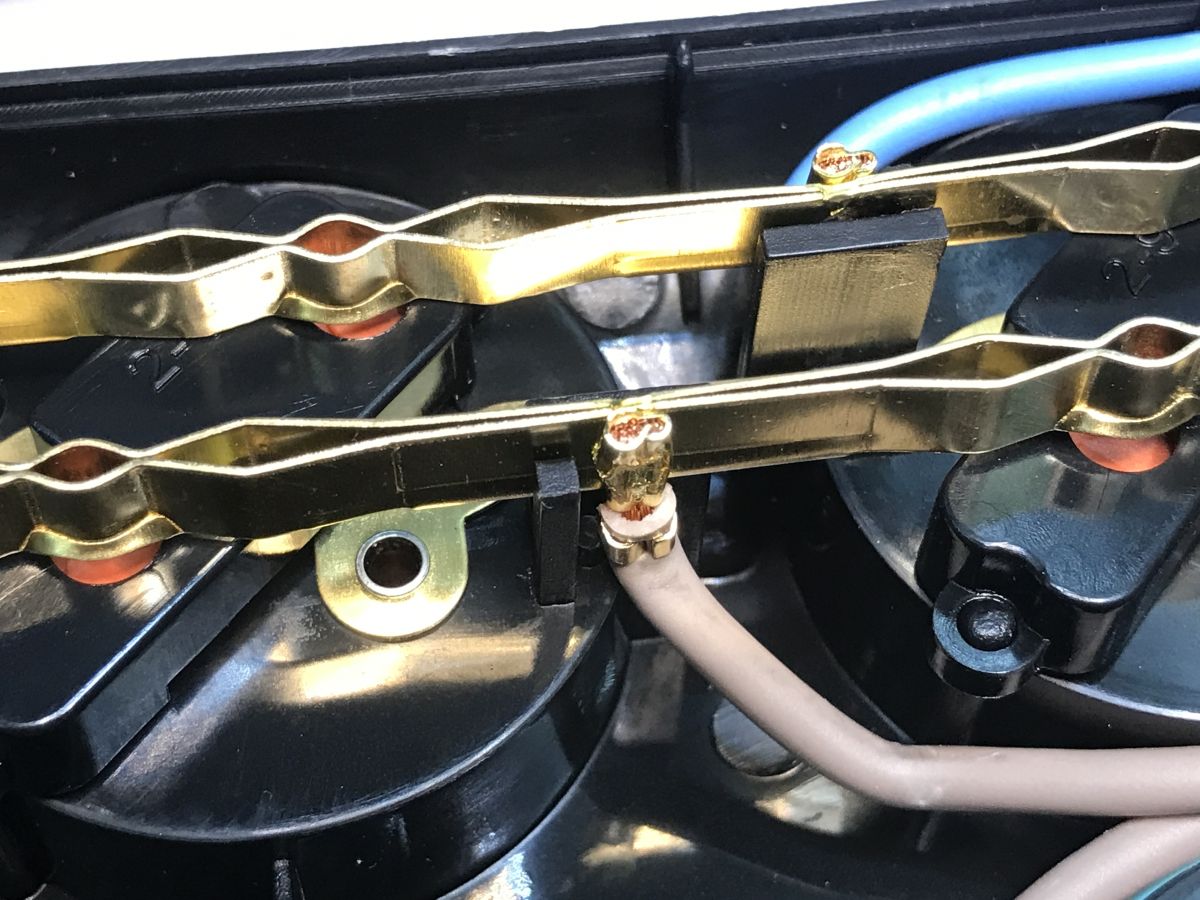

Wygląda na to, że jest dość nieźle. Średnica przewodów okej, mocowanie też w porządku:
Solidnie zaciśnięte:

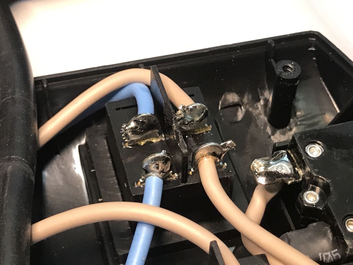

Tu z kolei lutowane, ale w raczej akceptowalny sposób, widywałem znacznie gorsze luty:

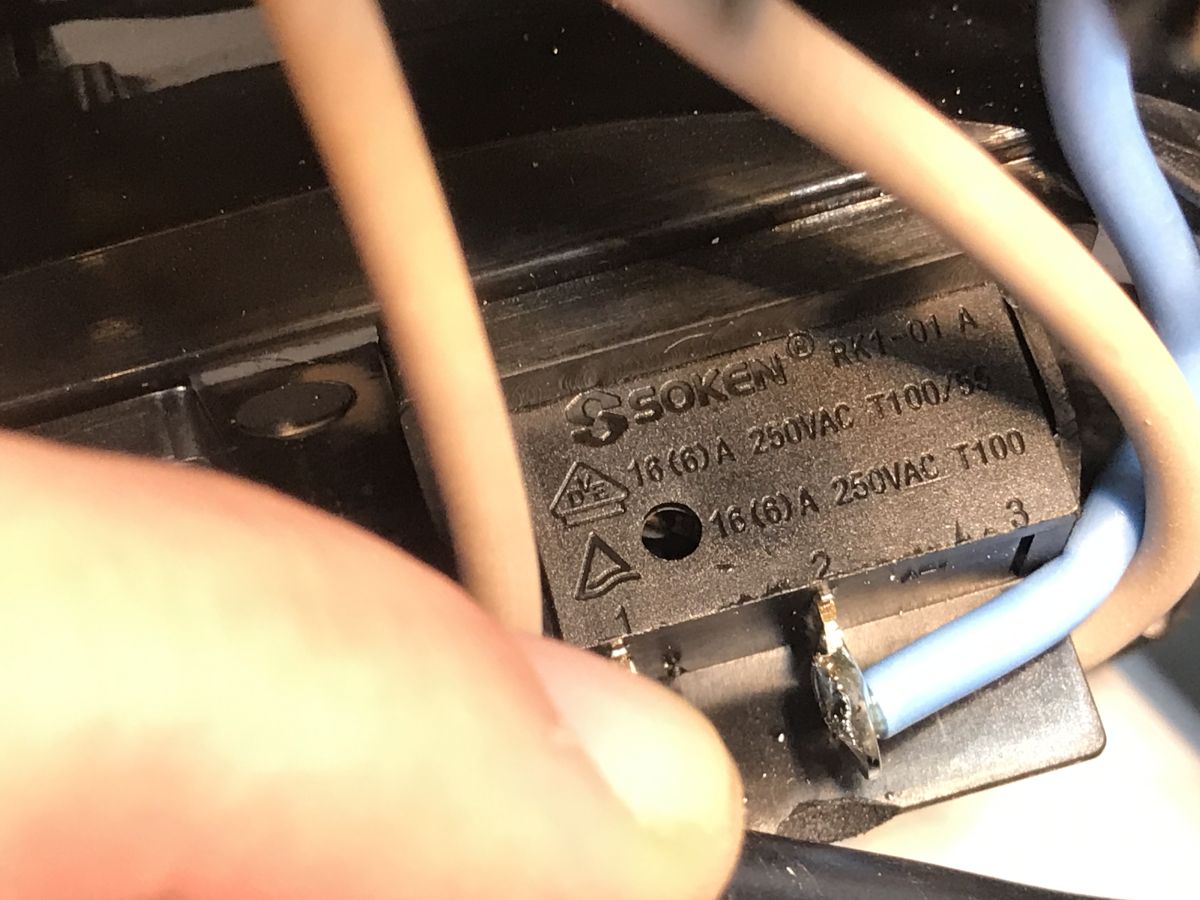

Włączniki odcinają zarówno przewód fazowy, jak i neutralny:

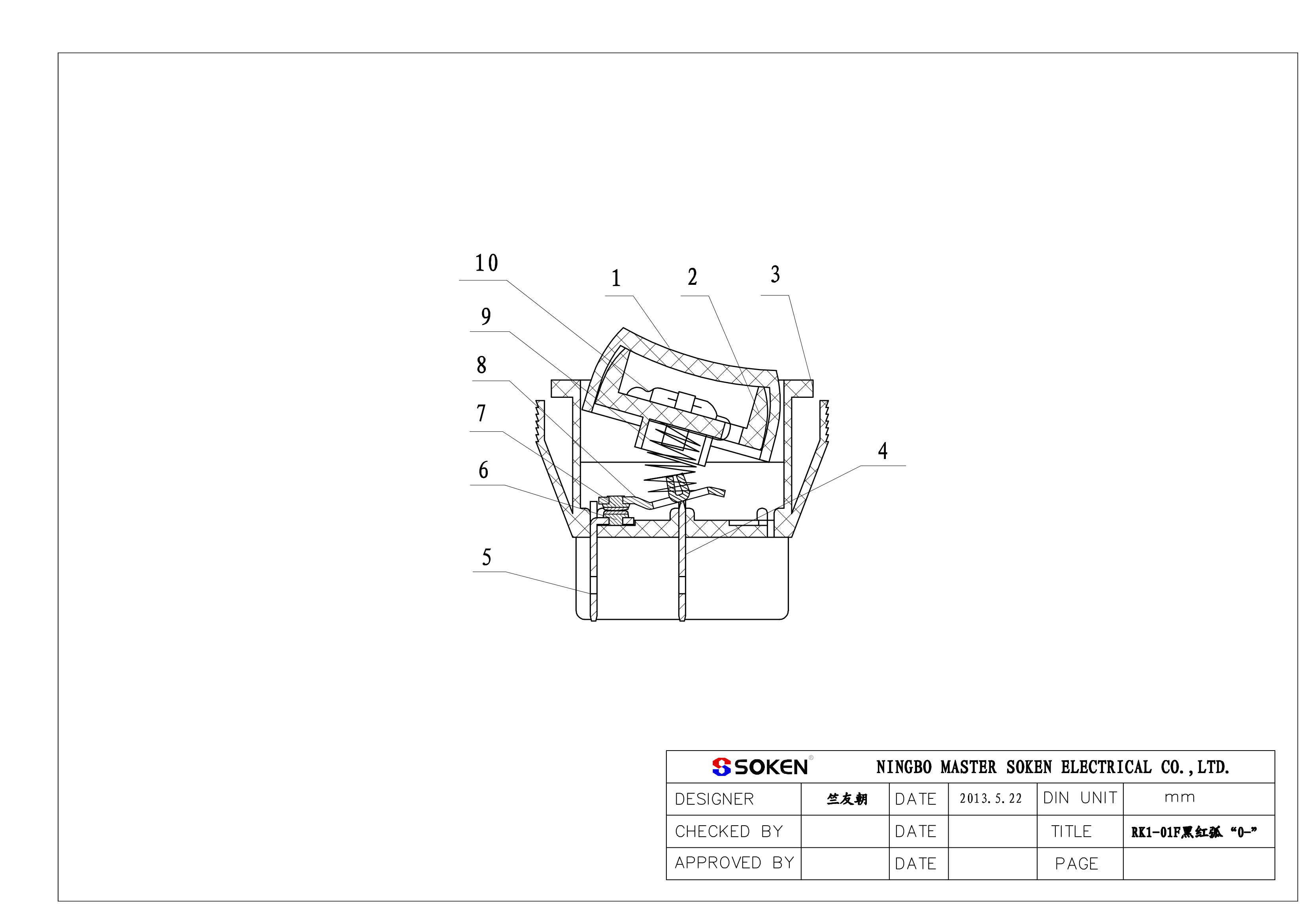

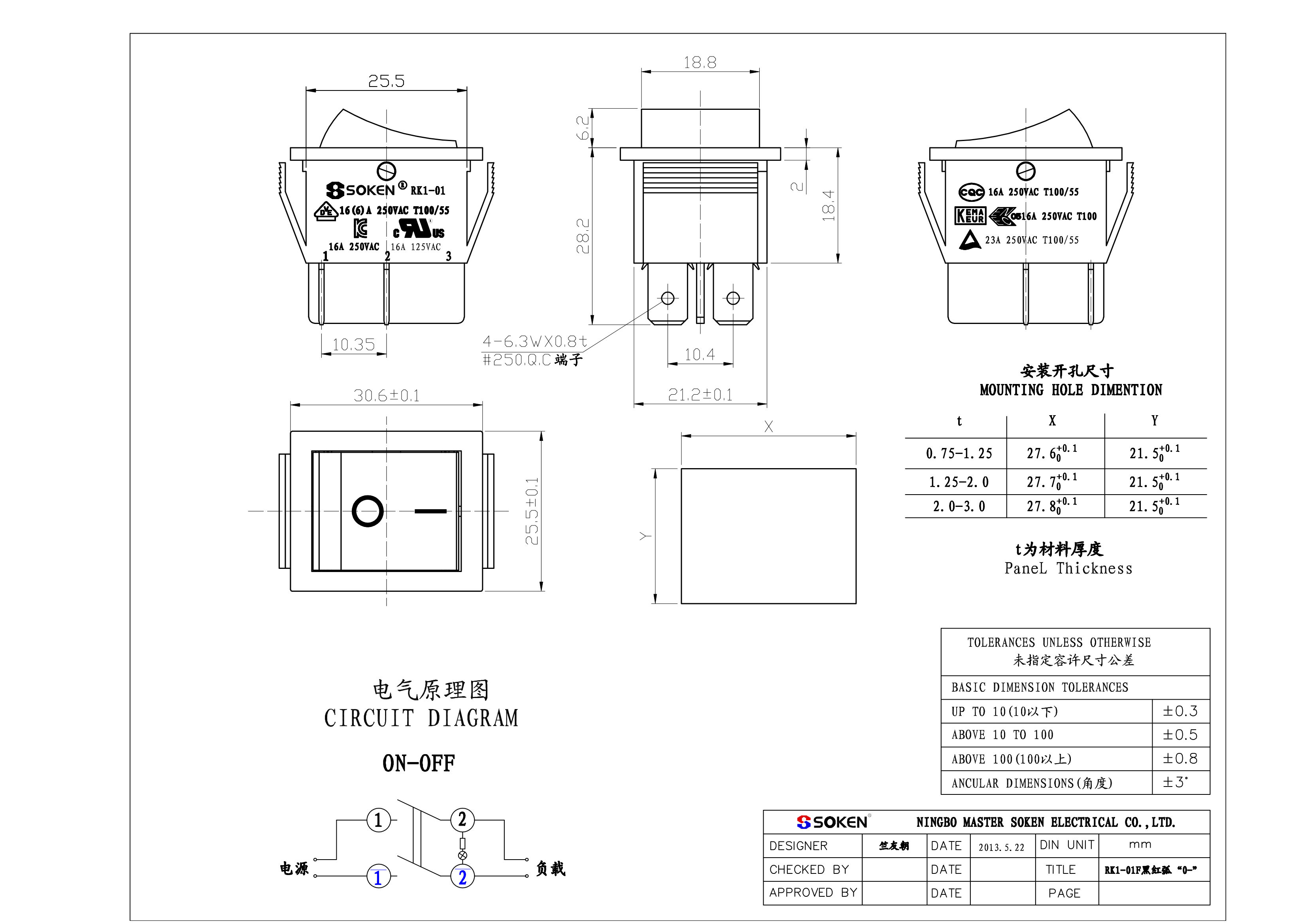

Odczytałem ich oznaczenie - Soken RK1-01A 16(6)A 250VAC T100:
Udało się znaleźć nawet ich dokumentację:

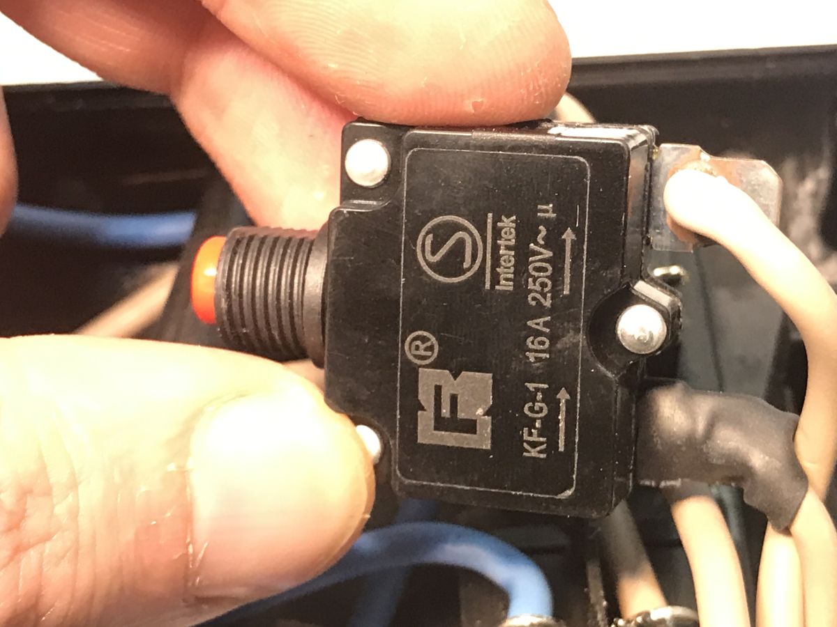

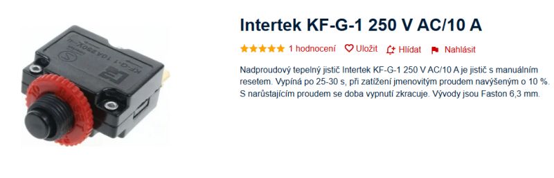

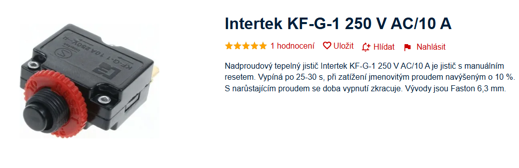

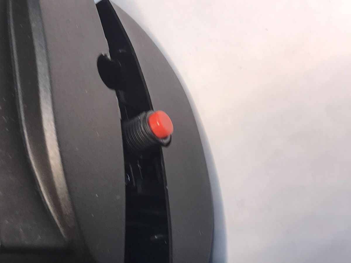

Analogicznie, teraz bezpiecznik:
KF-G-1 Intertek, znalazłem informacje o wersji 10 A, w produkcie jest 16 A:
Nadprądowy wyłącznik termiczny Intertek KF-G-1 250 V AC/10 A jest wyłącznikiem z ręcznym resetem. Wyłącza się po 25–30 s przy obciążeniu prądem znamionowym zwiększonym o 10%. Wraz ze wzrostem prądu czas wyłączenia się skraca. Wyprowadzenia to Faston 6.3 mm.

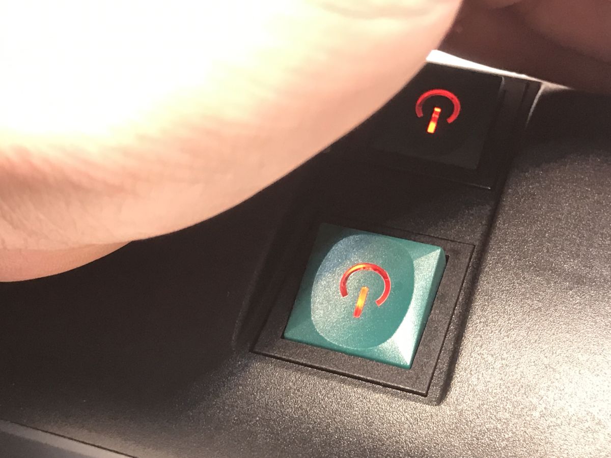

No i to chyba tyle... włączniki są podświetlane.
