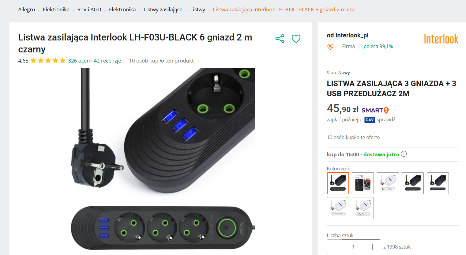

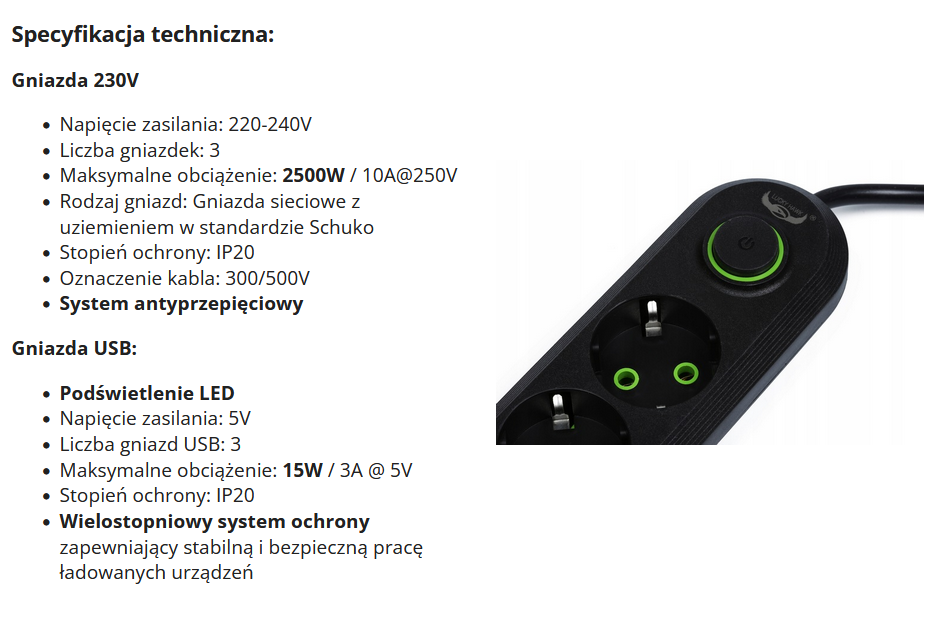

"Lucky Hawk" powraca, tym razem w modelu LH-F03U-Black. Zacznijmy od opisu aukcji, który, nie da się ukryć, jest w naszym języku gdyż było to kupowane na naszym, polskojęzycznym portalu:

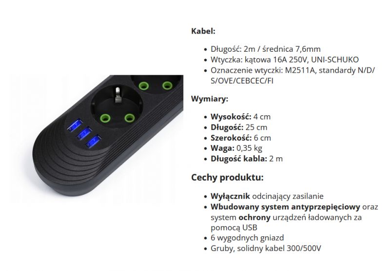

Od razu sprzedawca zapowiada system ochrony, i to nie byle jaki - lecz wielostopniowy:
Te 3A przy 5V też sprawdzę.
Urządzenia ładowane też mają ochronę? Nieźle:
I to wszystko za jedyne.. 46 zł:
Gniazda są w standardzie Schuko, wtyczka w Uni-schuko:

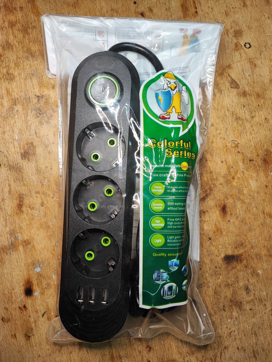

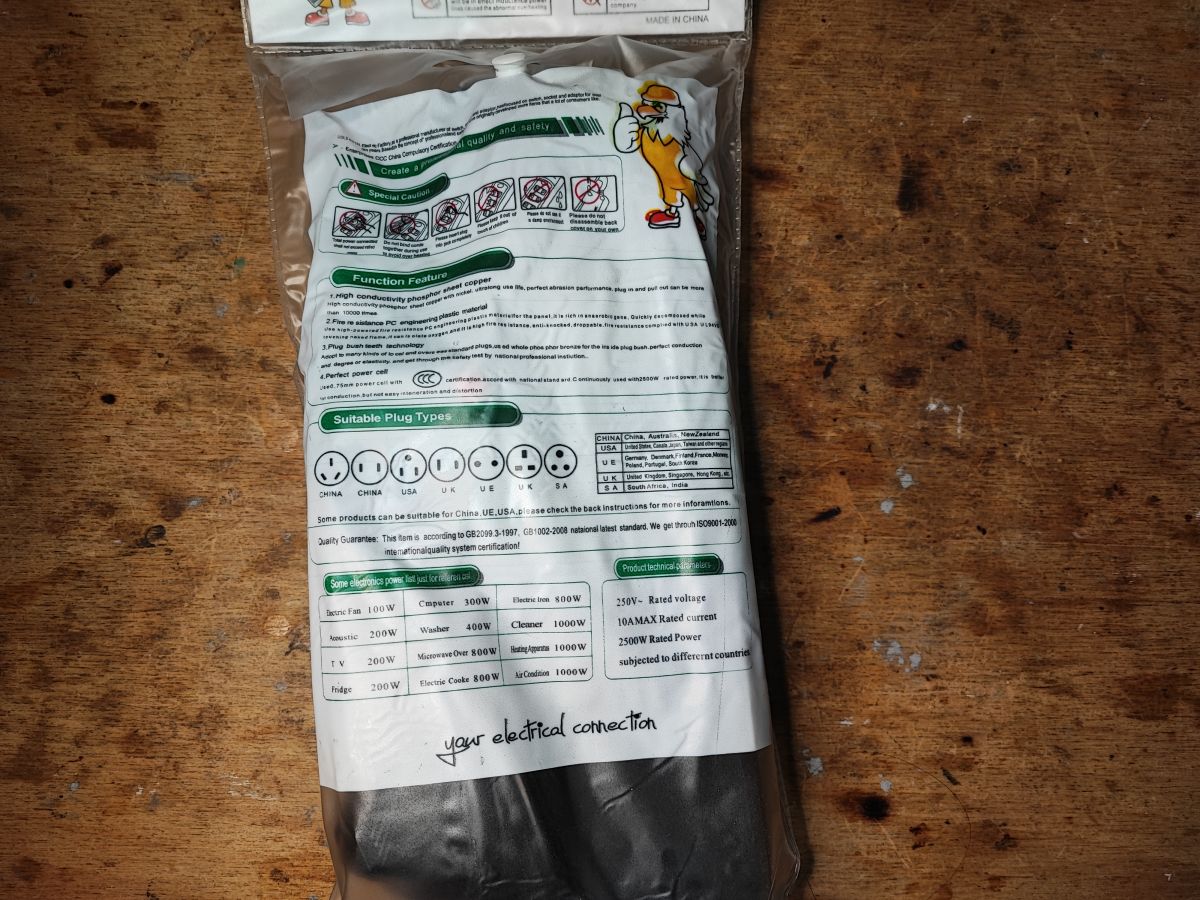

To była oczekiwania, a teraz pora na rzeczywistość:
Opisu z opakowania nie będę męczył, ale może ktoś wyjaśni czym jest "Plug bush teeth"...

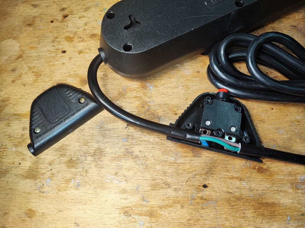

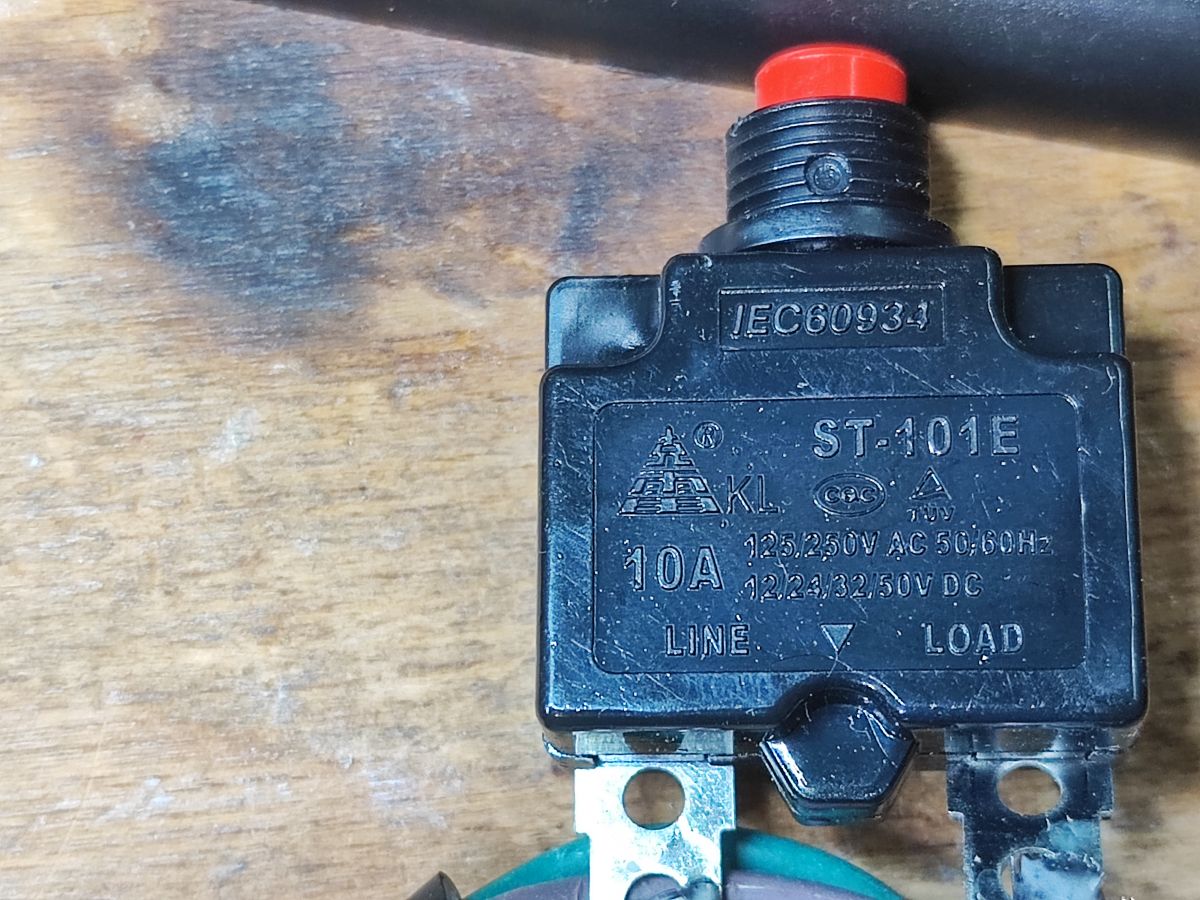

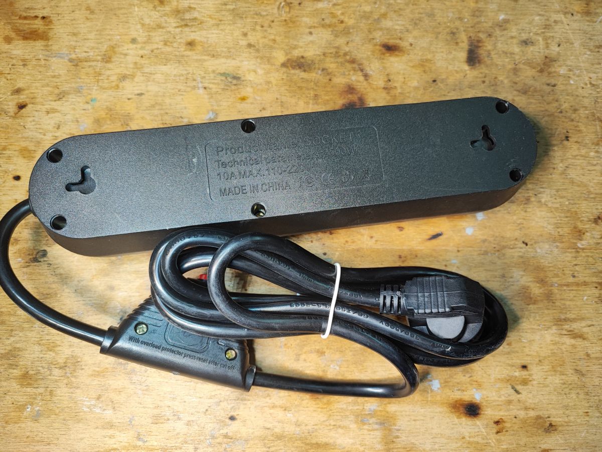

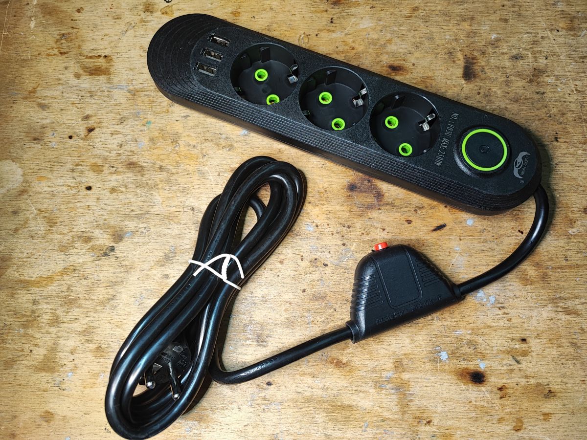

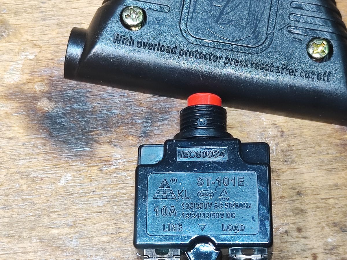

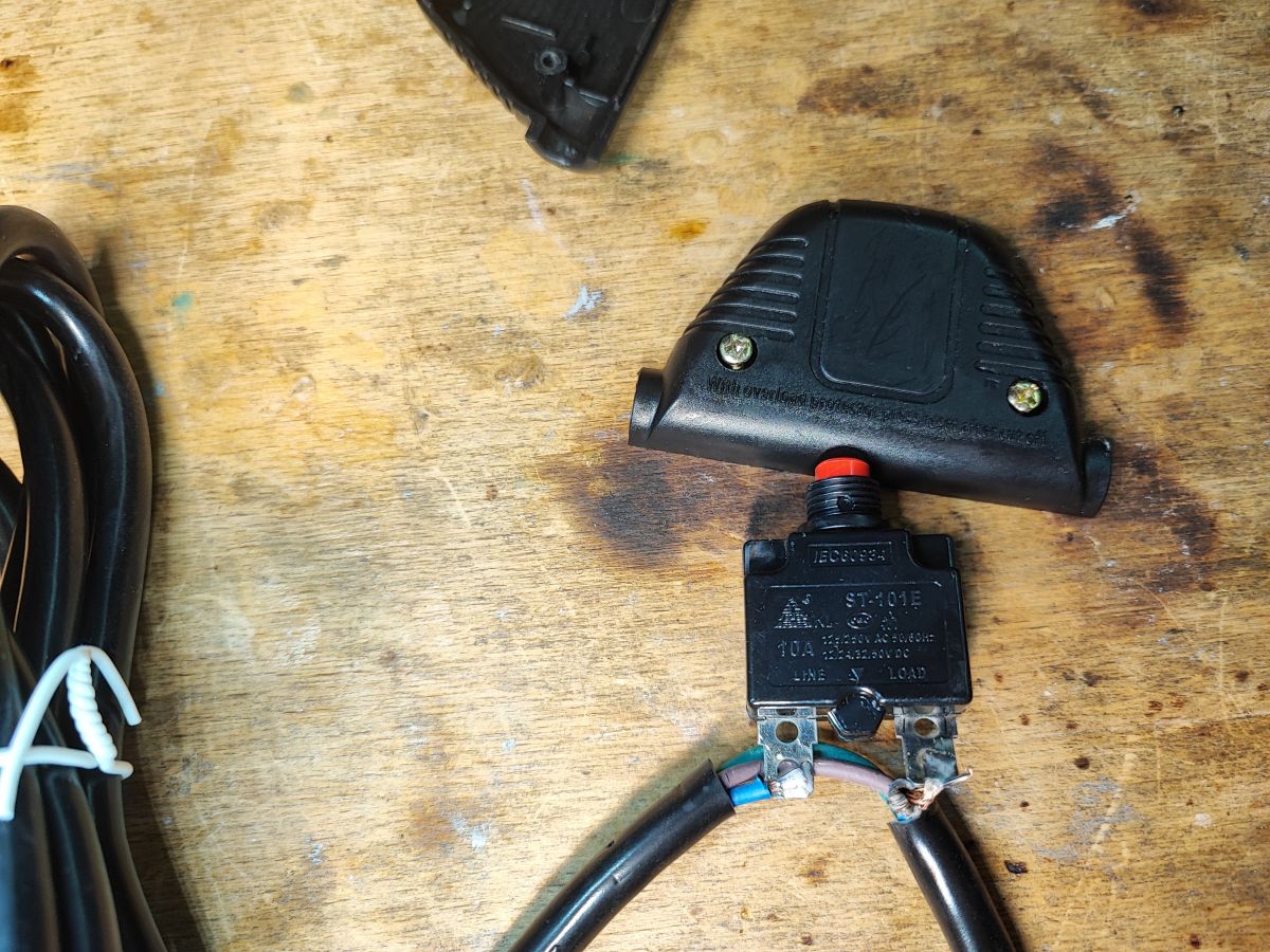

No i sam produkt - widzimy pewną zmianę, czyżby było zabezpieczenie nadprądowe?
Zajrzymy do środka, czy nie będzie tak jak z tym uziemieniem:

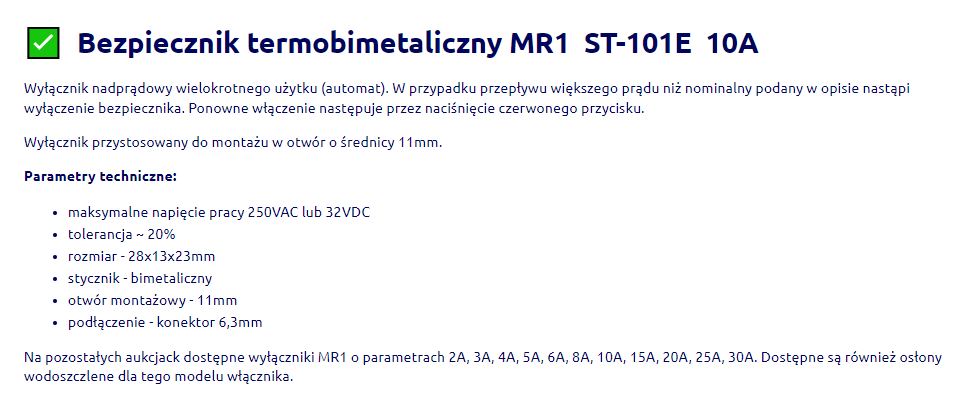

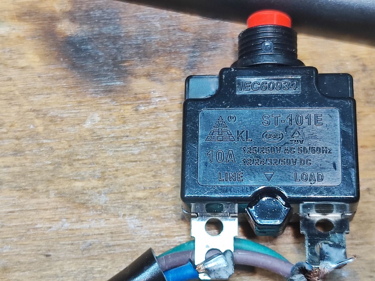

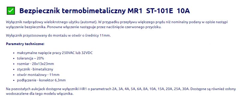

Rzeczywiście, mamy tutaj ST-101E, wyłącznik nadprądowy bimetaliczny:

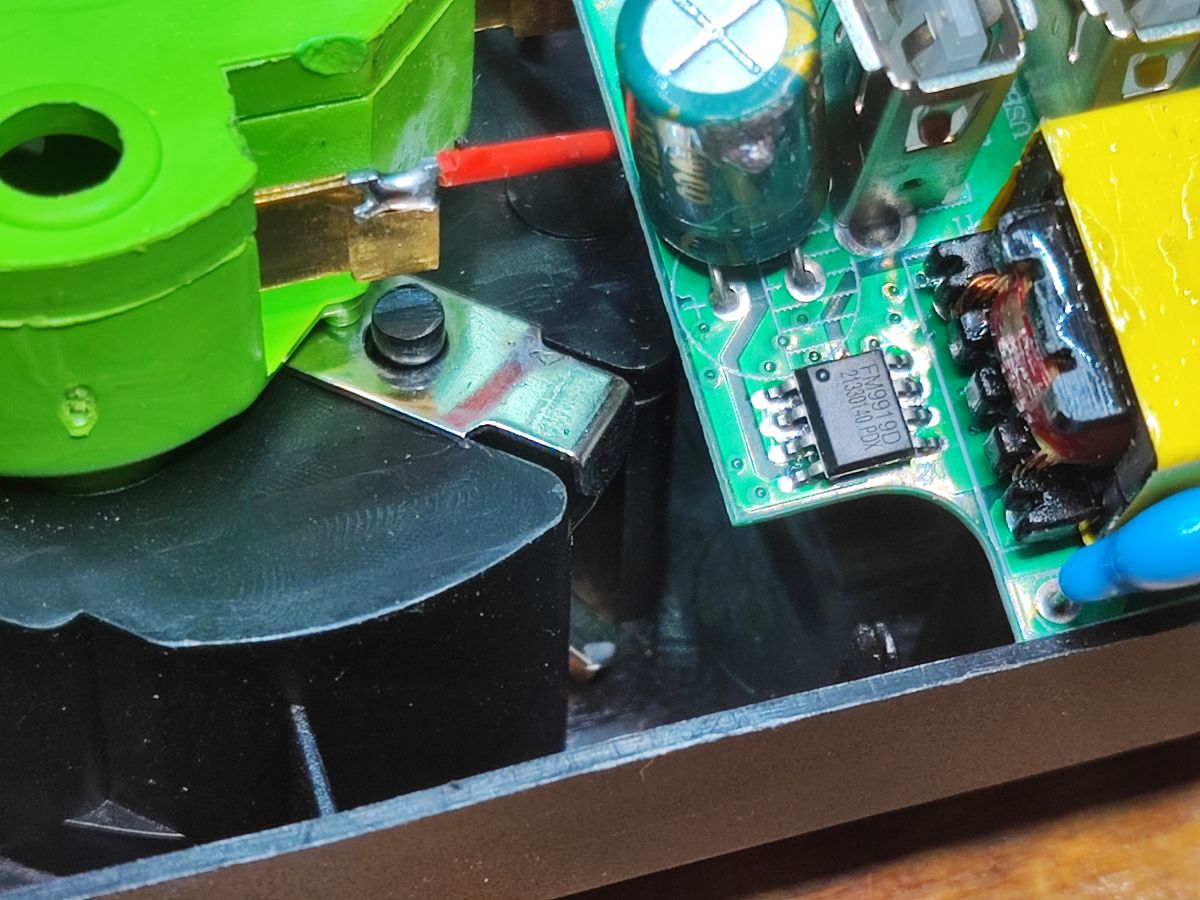

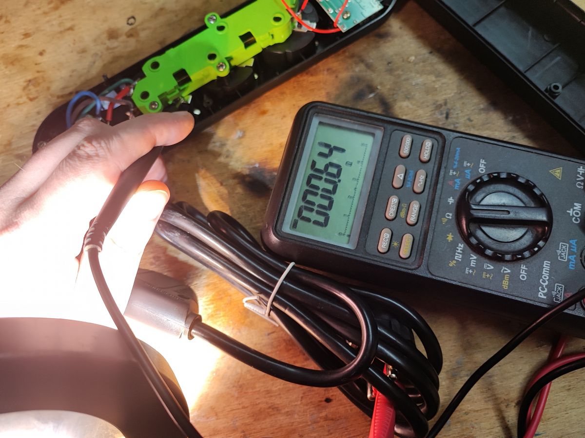

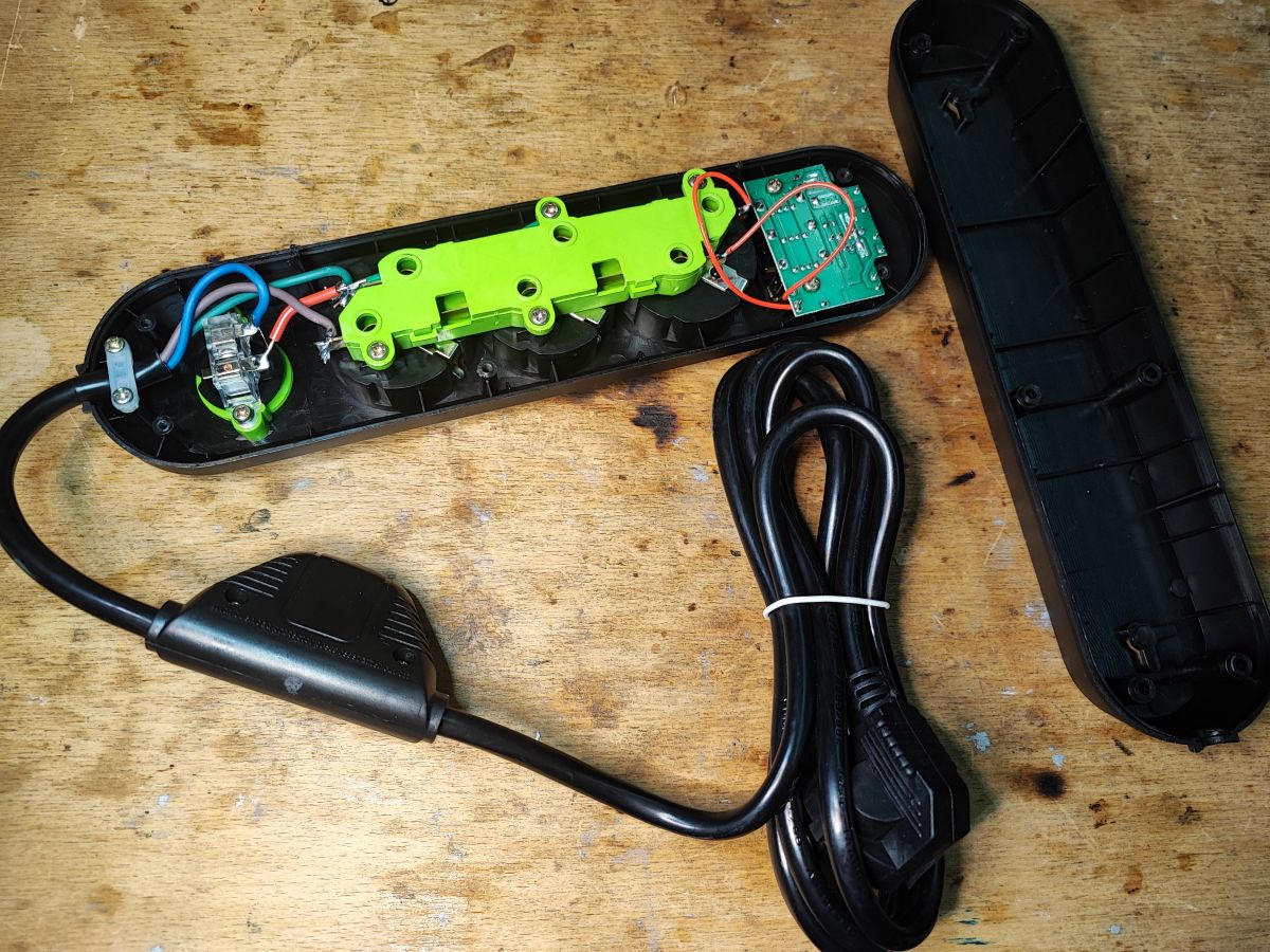

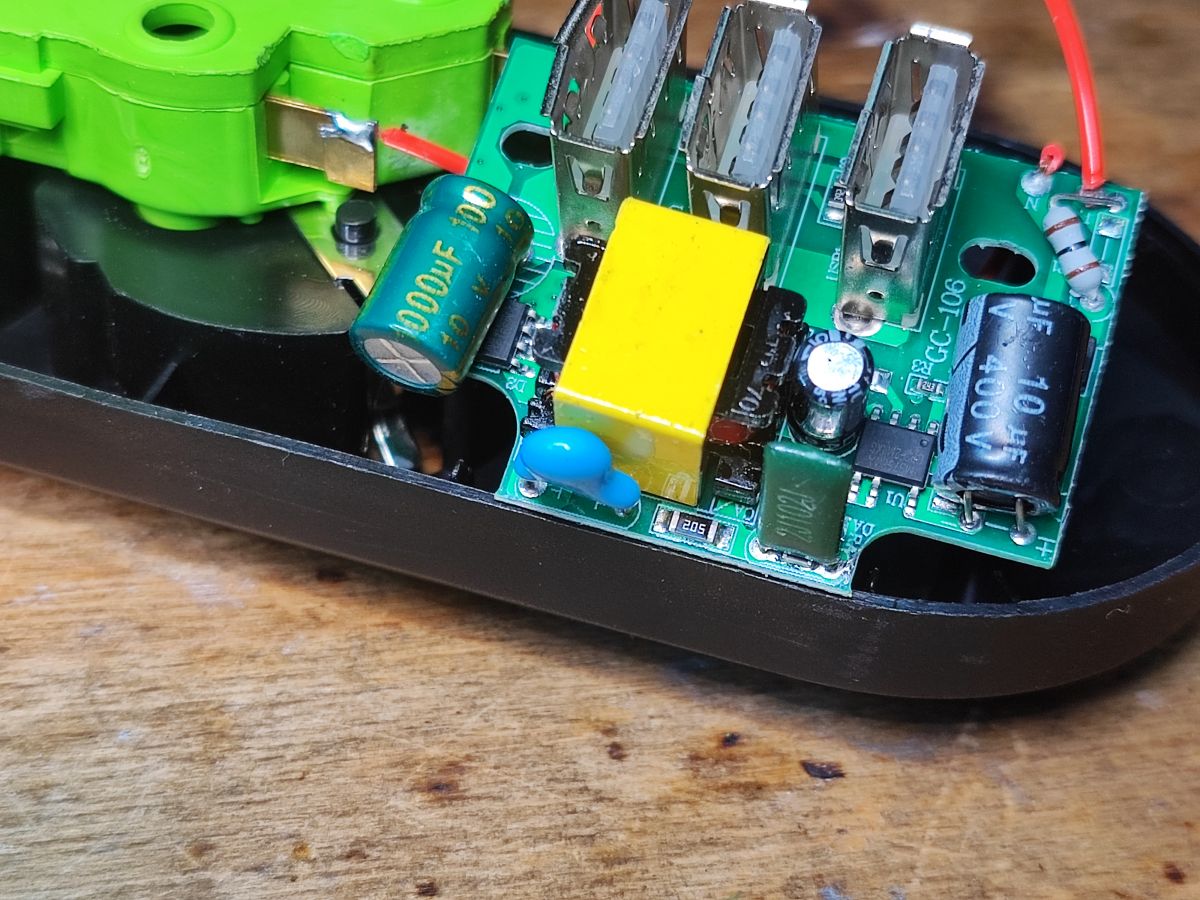

Może nie będzie tak źle? Zdejmijmy obudowę:
Uziemienie jest:

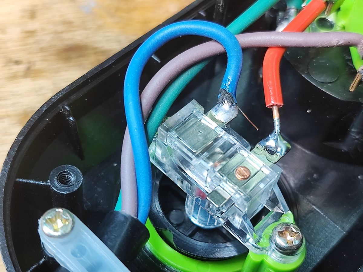

Jest też główny wyłącznik (odcina tylko fazę), ale nie ma żadnej dodatkowej ochrony, nie widzę nawet warystora, produkt niezgodny z opisem:

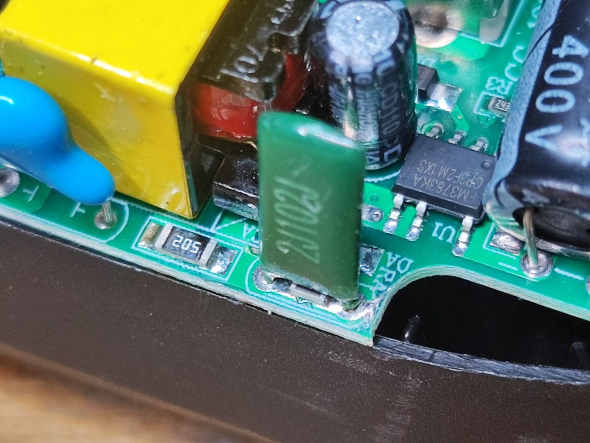

Dodatkowo ten wystający drucik... mało co brakuje do spięcia.
No i te luty wyglądają bardzo słabo.

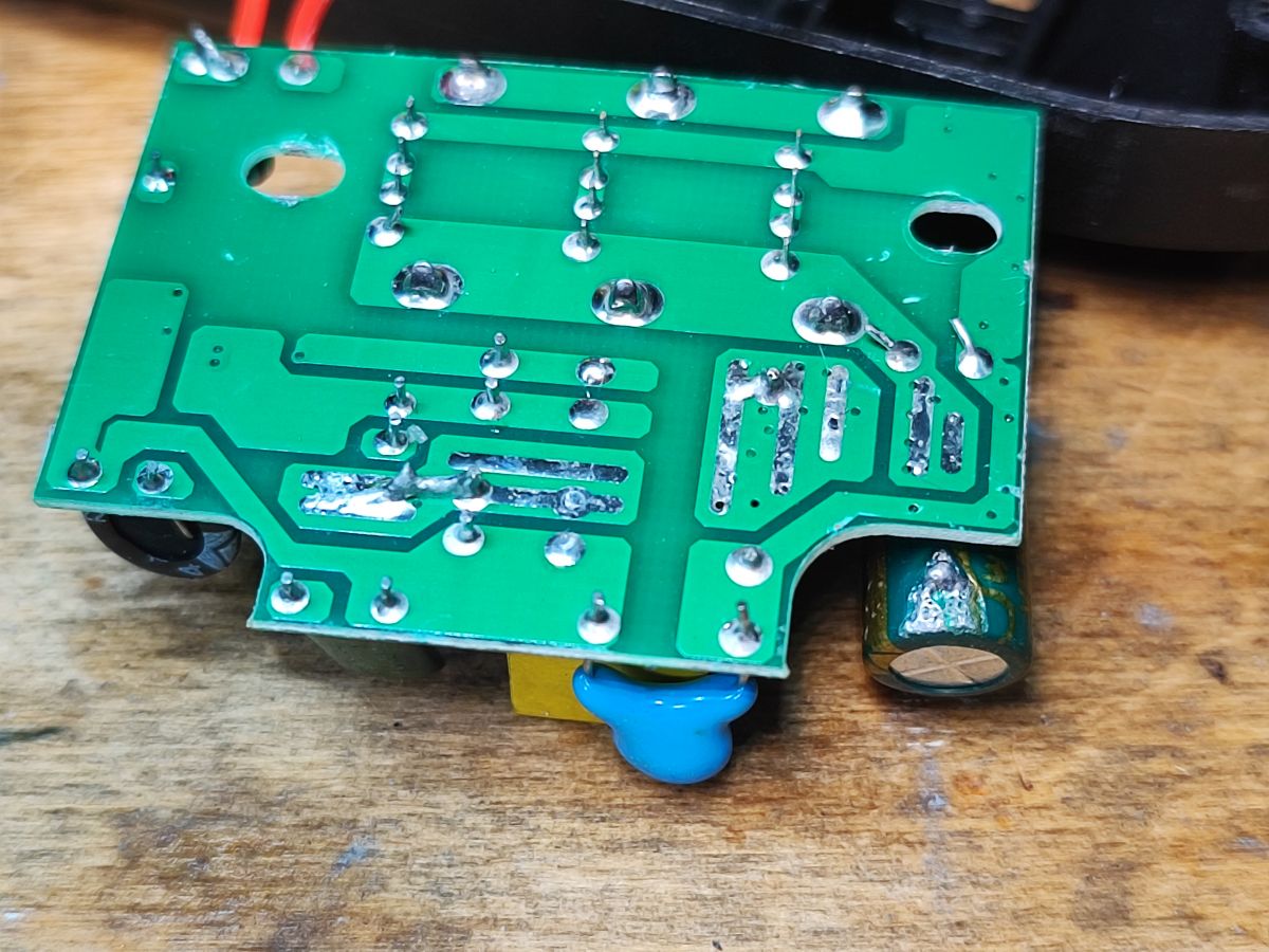

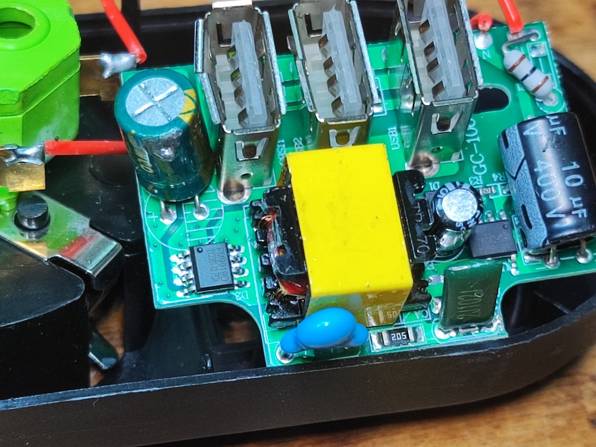

Teraz zasilacz 5V - ten co miał mieć "system ochrony urządzeń ładowanych za pomocą USB":

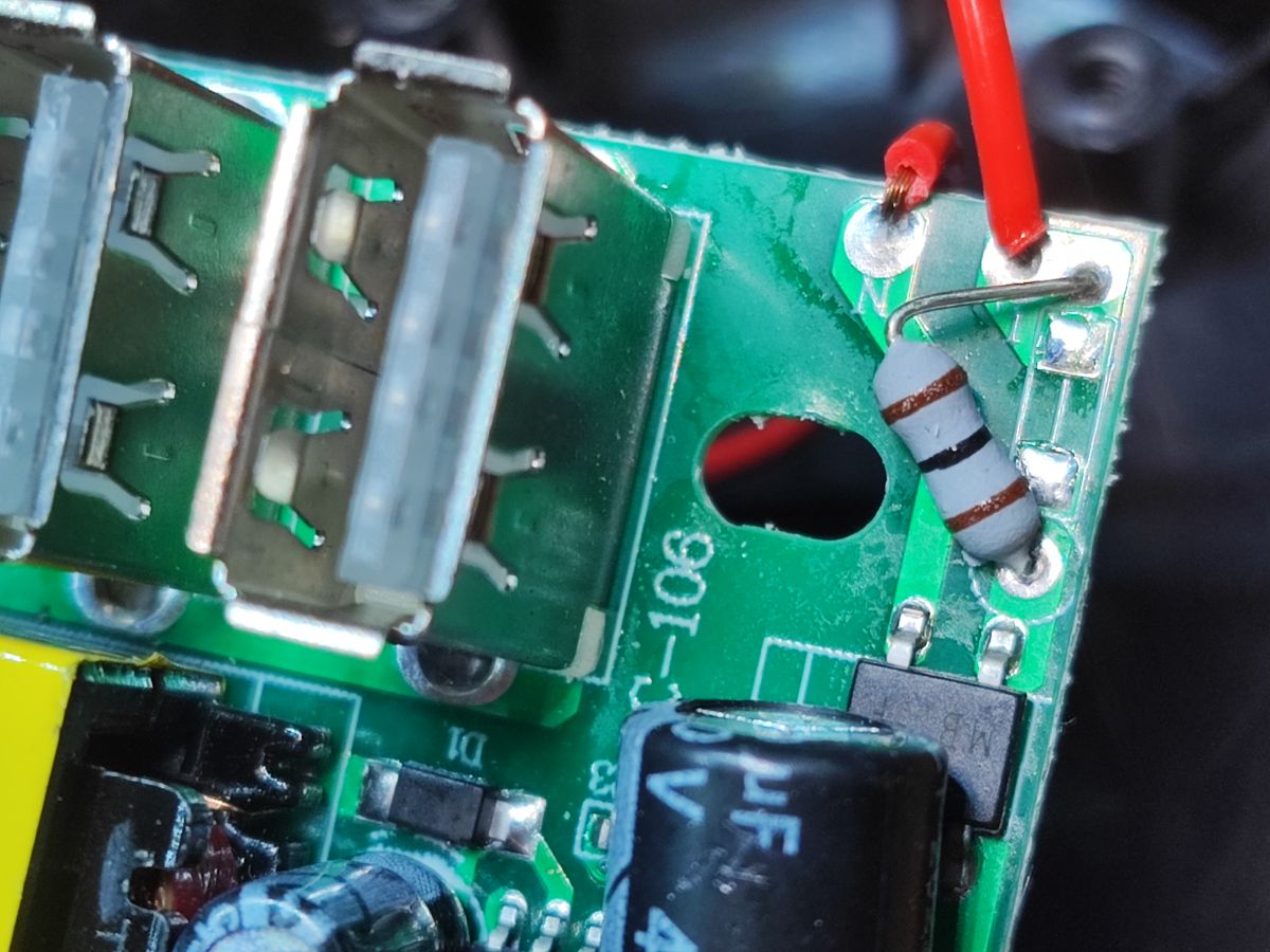

Wygląda to trochę ubogo, chociaż kondensator Y jest... odwróćmy płytkę:
Na wejściu nie ma żadnych filtrów, żadnego warystora, jedynie rezystor bezpiecznikowy...

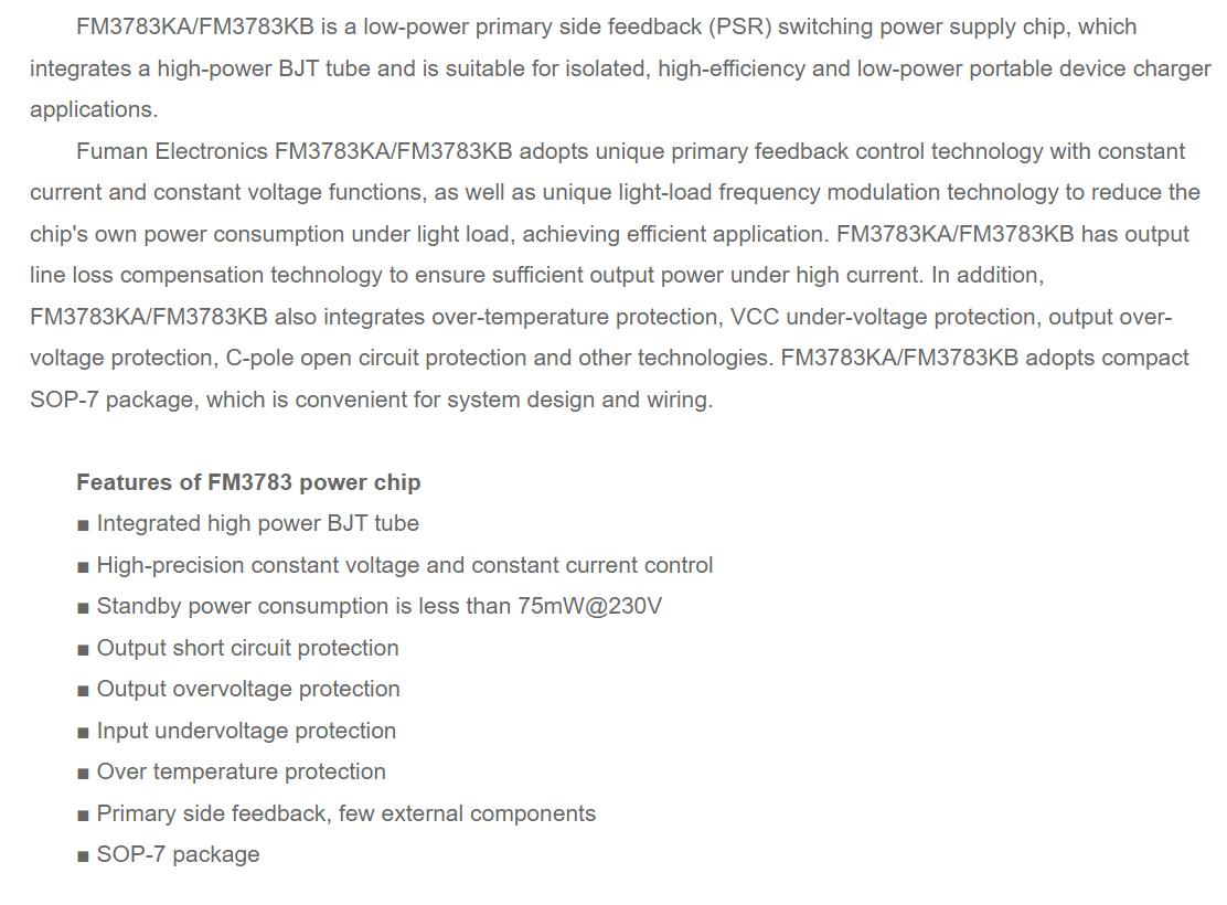

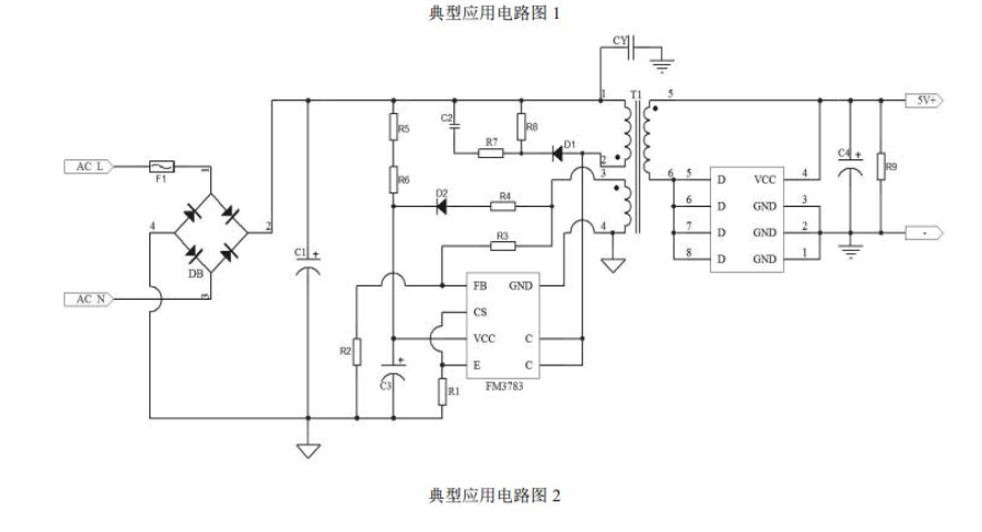

Zasilacz to flyback, chociaż gasik jest, kontroler przetwornicy to FM3783KA:
Jak zwykle PSR, czyli minimum komponentów, bez transoptora:

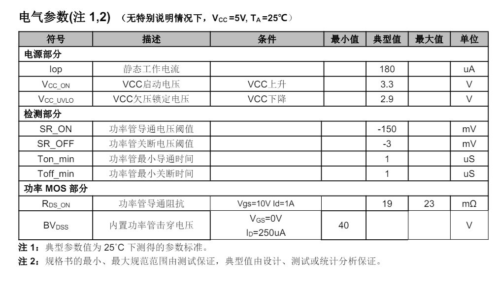

Przykładowa aplikacja (wersja z prostownikiem synchronicznym, tak jak tutaj):
Wspomniany prostownik:
Użyty tu jest FM9919D:

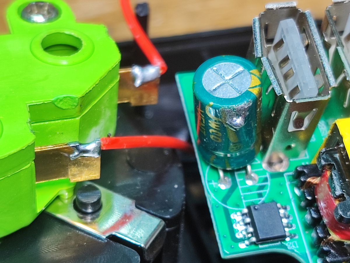

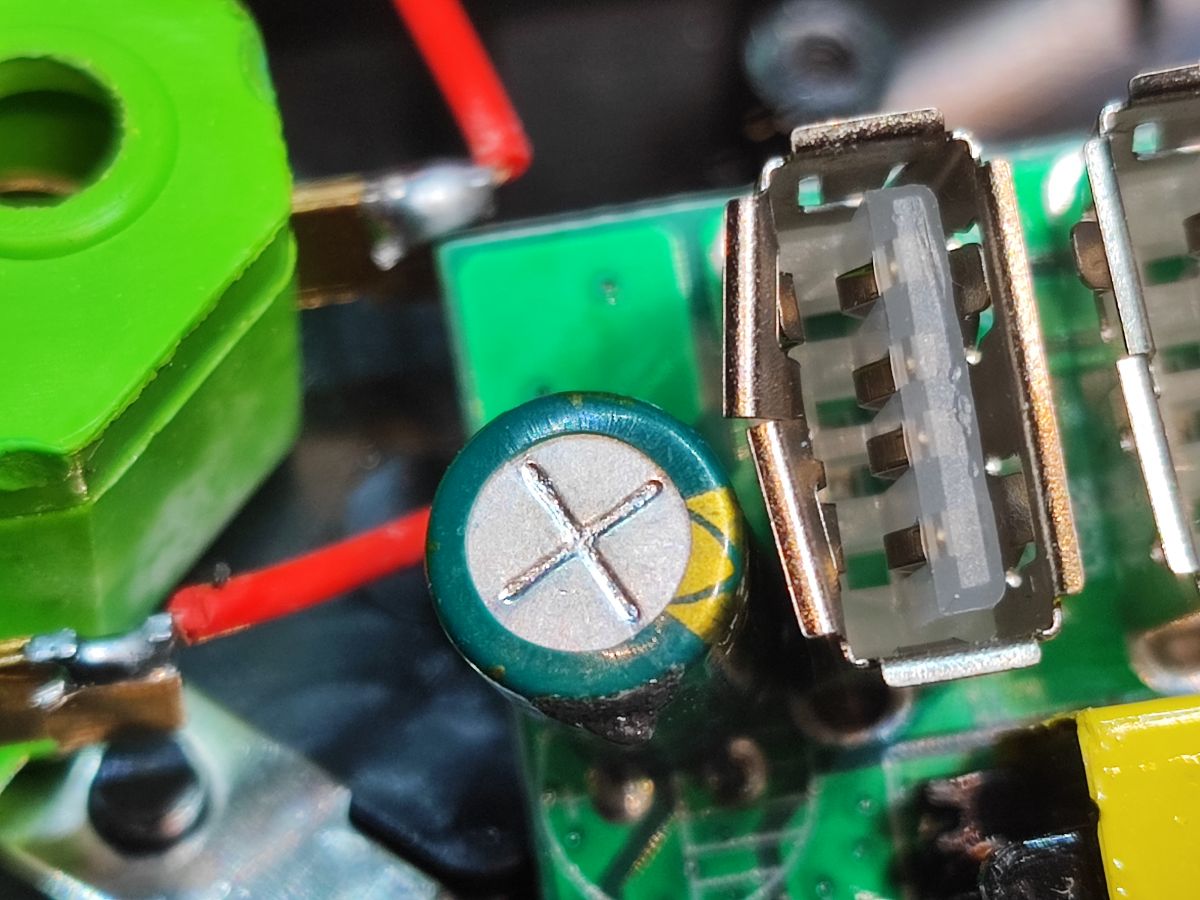

Na kondensatorze widać ślady spoiwa, ten port USB ma ślady po jakimś uderzeniu:
I w zasadzie to tyle...

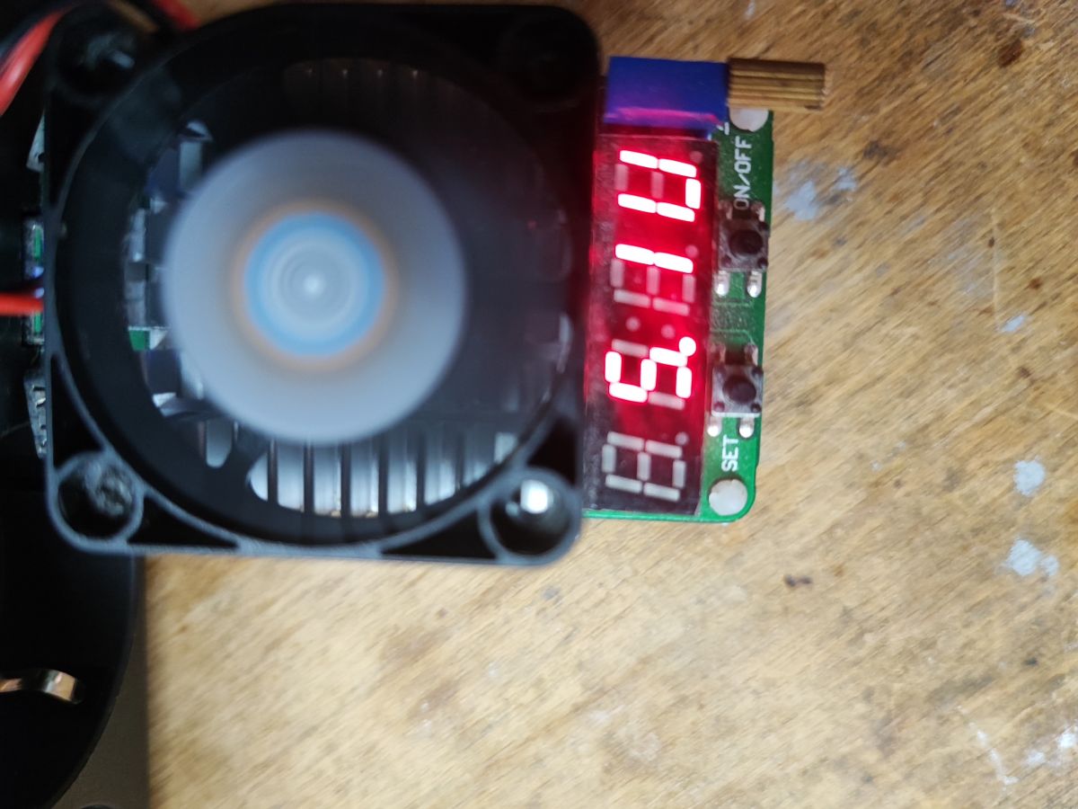

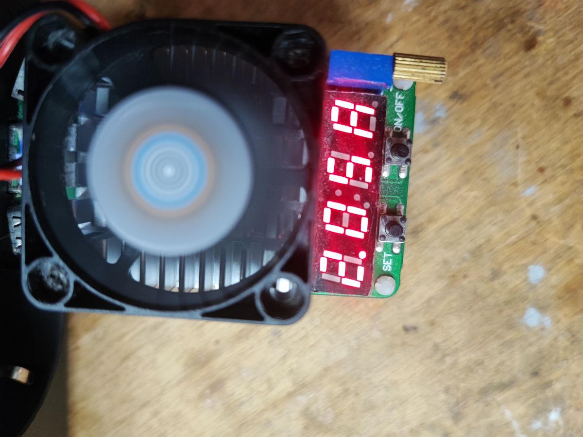

Może jeszcze sprawdźmy wydajność prądową:
Po nieco ponad 2A napięcie gwałtownie spada. Nie ma obiecanych 3A.
