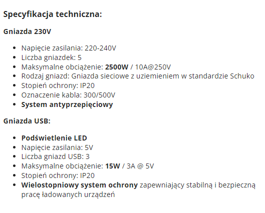

    Listwę kupiła jedna osoba z mojej rodziny za 59,90 zł. Zdaniem sprzedawcy listwa ta dużo oferuje, m. in.:
    - wbudowany system antyprzepięciowy oraz system ochrony urządzeń ładowanych za pomocą USB
    - maksymalne obciążenie: 15W / 3A @ 5V
    - gruby, solidny kabel 300/500V

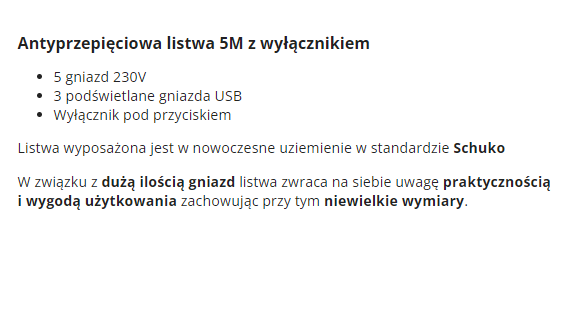

    Kilka zrzutów ekranu z oferty:
    Listwa "antyprzepięciowa" LH-F05U-WHITE 8? Dramat. Brak uziemienia
    "Listwa wyposażona jest nowoczesne uziemienie w standardzie Schuko".
    "Wielostopniowy system ochrony"

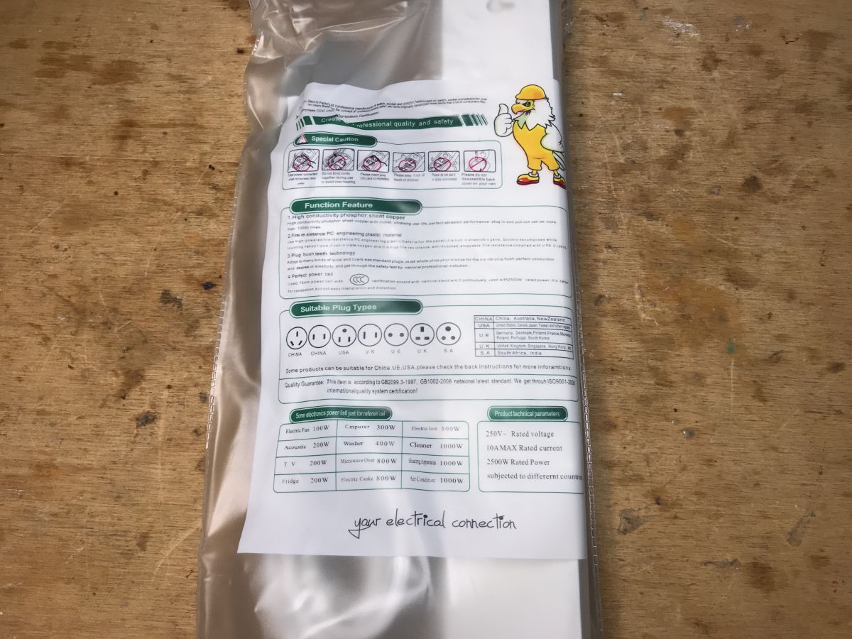

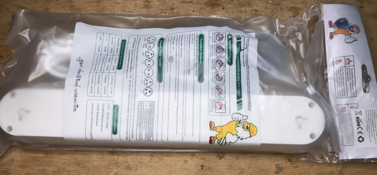

    Zawartość przesyłki:
    Listwa "antyprzepięciowa" LH-F05U-WHITE 8? Dramat. Brak uziemienia Listwa "antyprzepięciowa" LH-F05U-WHITE 8? Dramat. Brak uziemienia
    Nazwa Lucky Hawk brzmi dumnie. Jeszcze te logo! Opis jednak budzi wątpliwości...

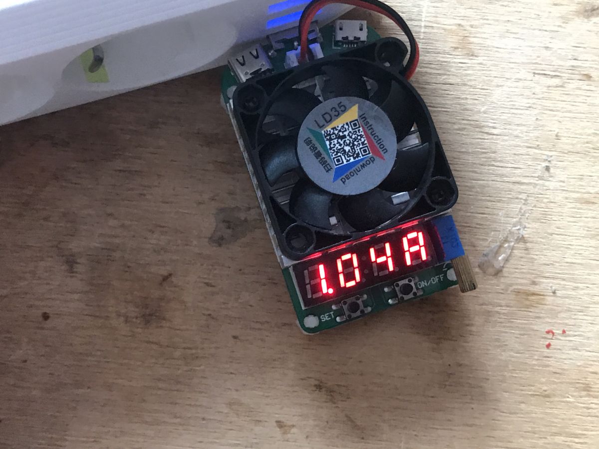

    Wydajność prądowa Interlook LH-F05U-WHITE
    Zacząłem od testu gniazd USB. 5V i 3A, tak?
    Otóż nie. Przy 1.05A już napięcie siada do 3.5V. Fatalny wynik. Po co są te 3 gniazda, jak wydajność prądowa jest za mała nawet dla jednego telefonu? Mój iPhone sam jest w stanie pobrać jakieś 1.75A z normalnej ładowarki (bez QC, przy 5V).
    Zresztą u mnie w rodzinie każdy ma telefon (nawet seniorzy), więc taka mała wydajność nie wchodzi w grę.

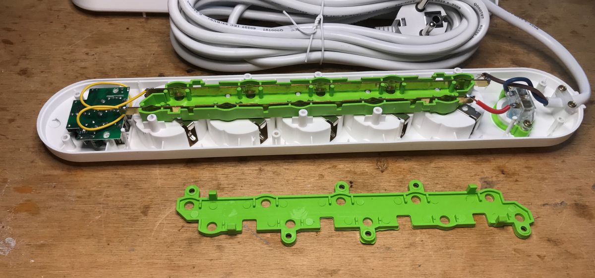

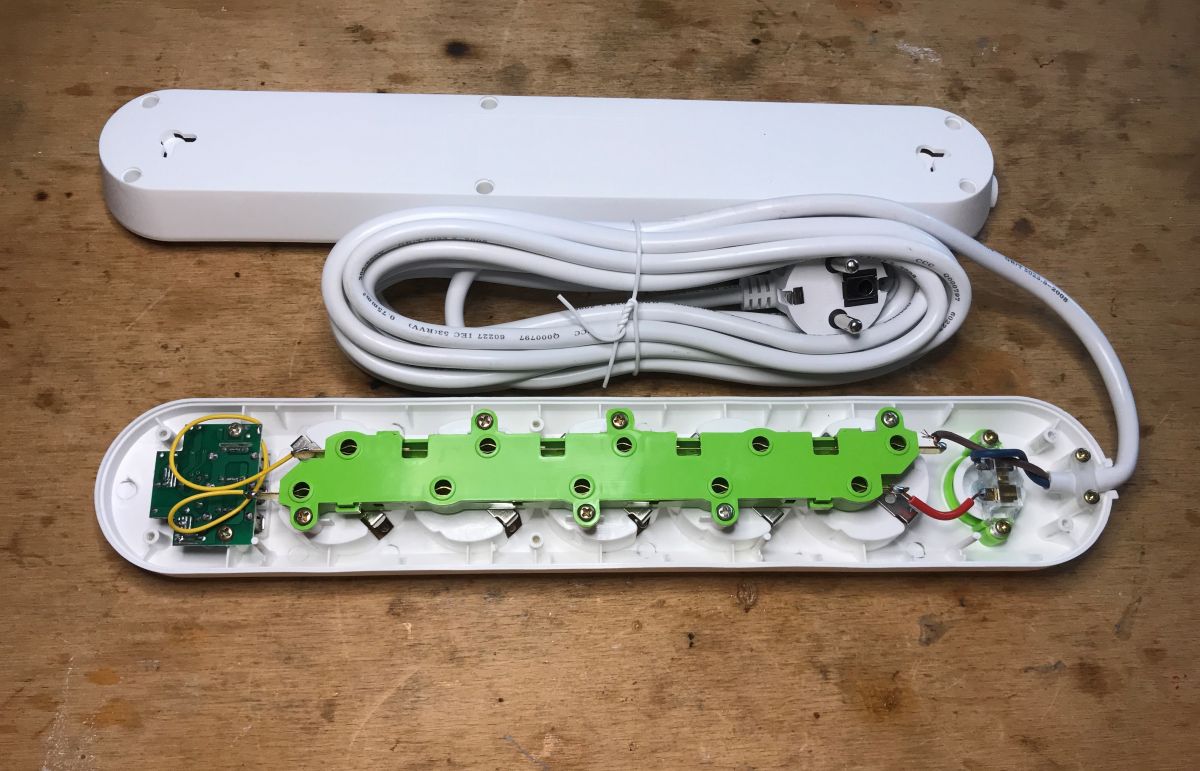

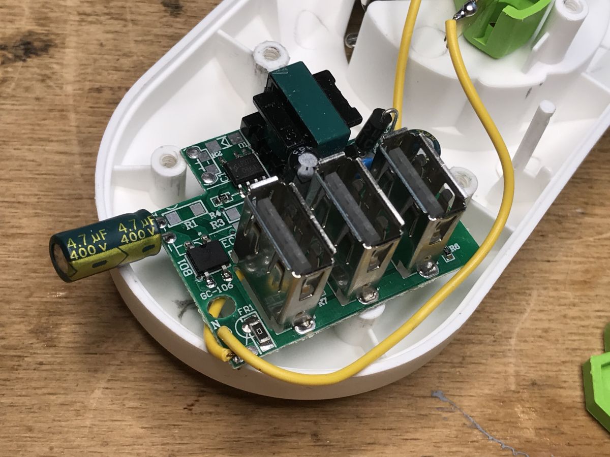

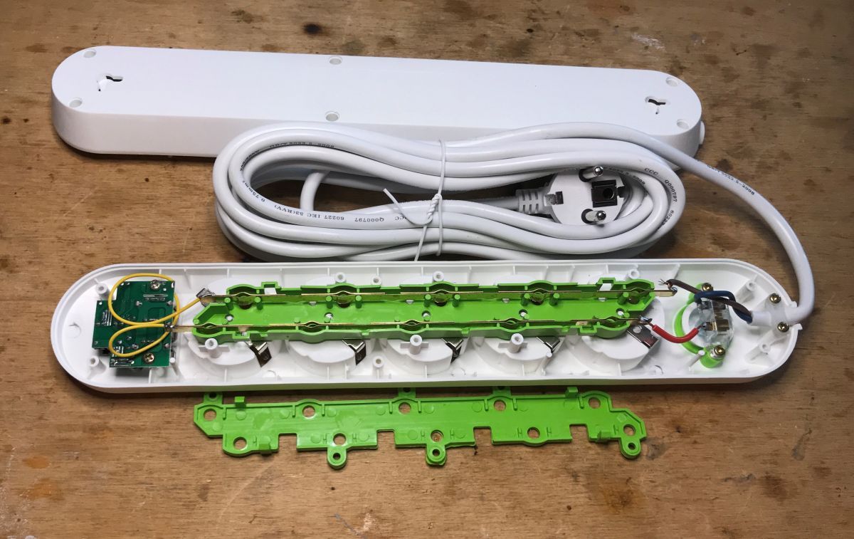

    Wnętrze Interlook LH-F05U-WHITE

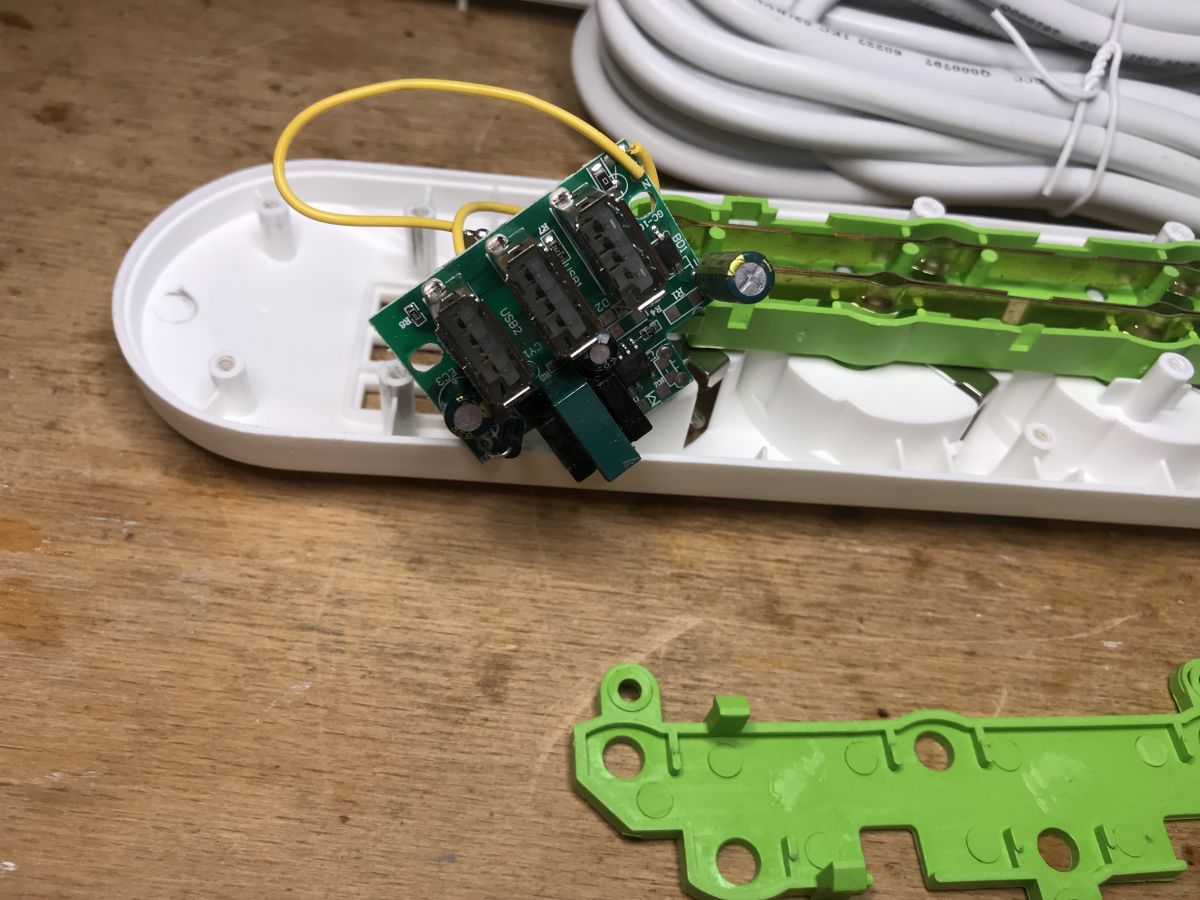

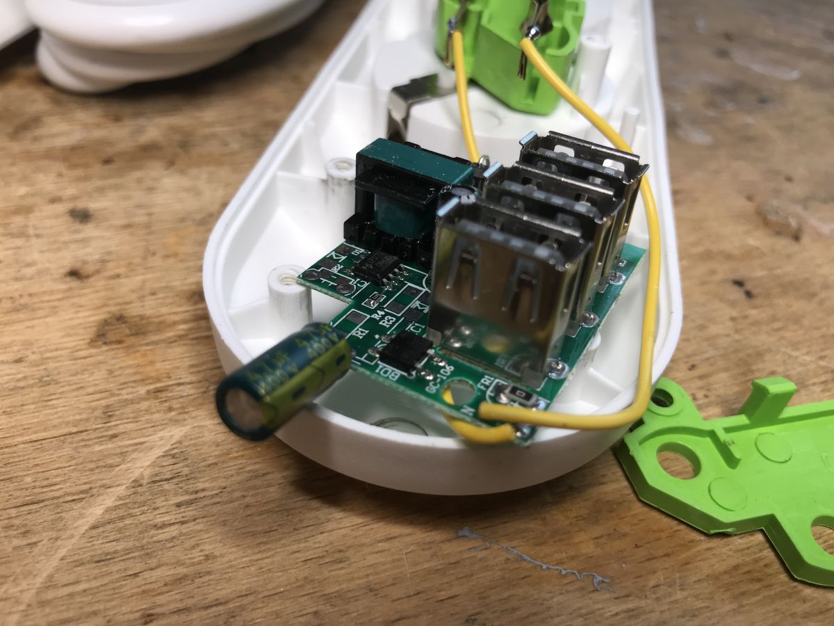

    Listwa tym razem korzysta ze zwykłych śrubek typu Philips. Po zdjęciu obudowy następuje pierwszy szok:
    Listwa "antyprzepięciowa" LH-F05U-WHITE 8? Dramat. Brak uziemienia Listwa "antyprzepięciowa" LH-F05U-WHITE 8? Dramat. Brak uziemienia Listwa "antyprzepięciowa" LH-F05U-WHITE 8? Dramat. Brak uziemienia

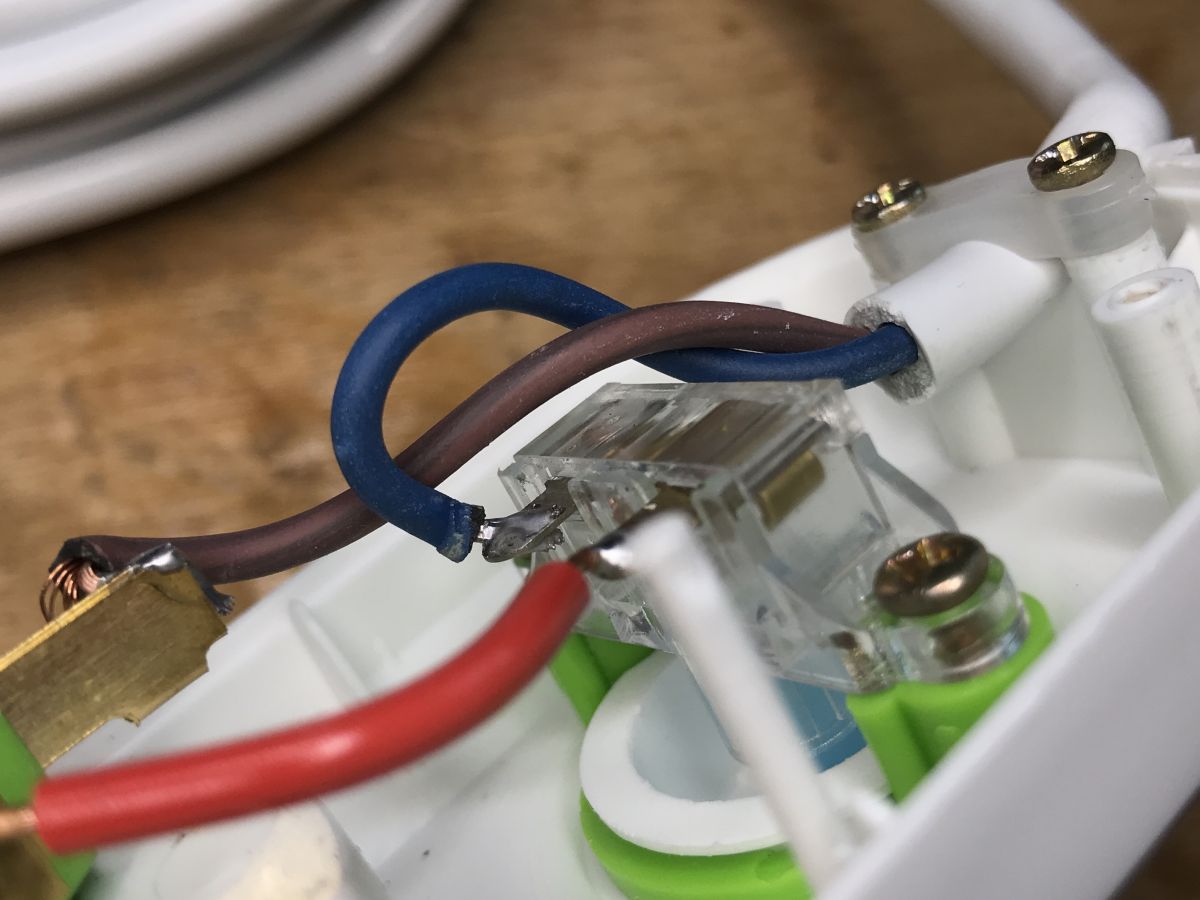

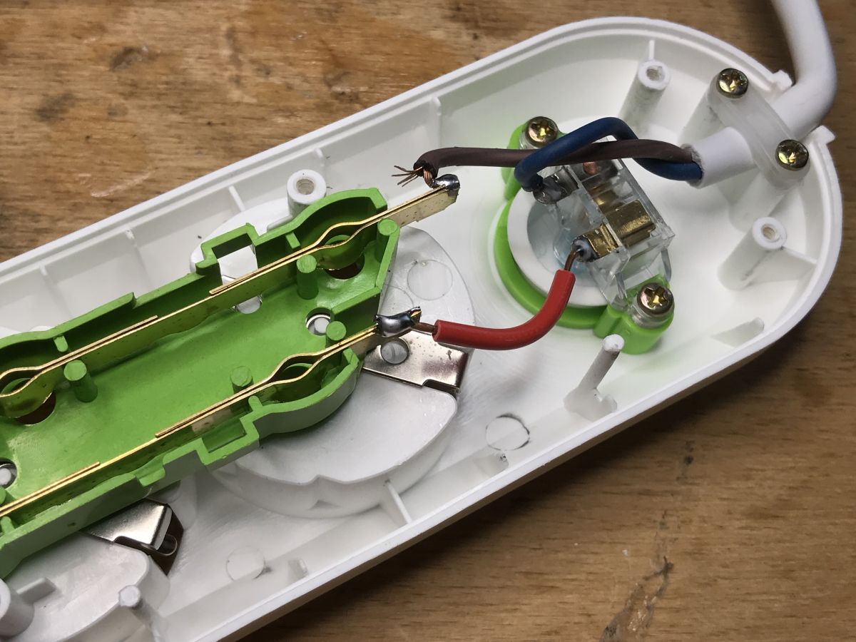

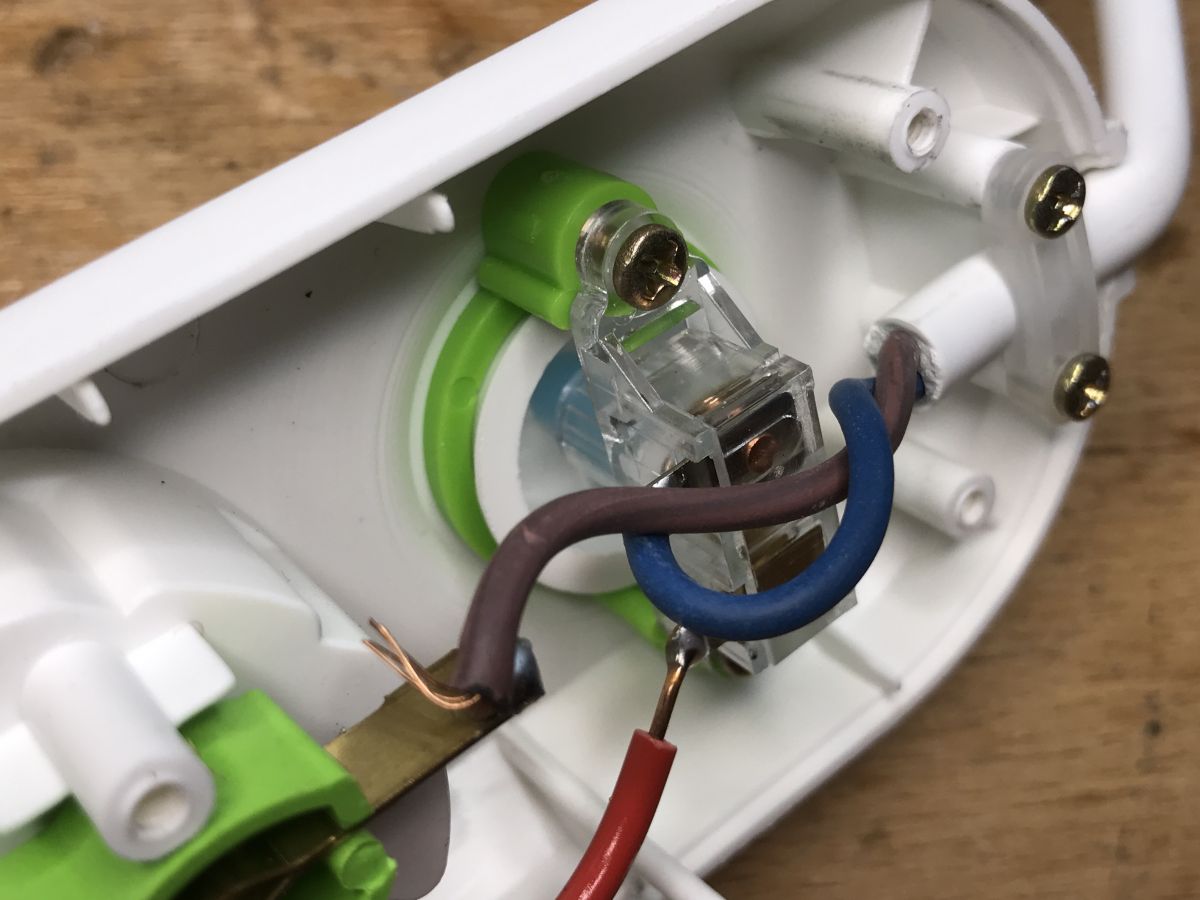

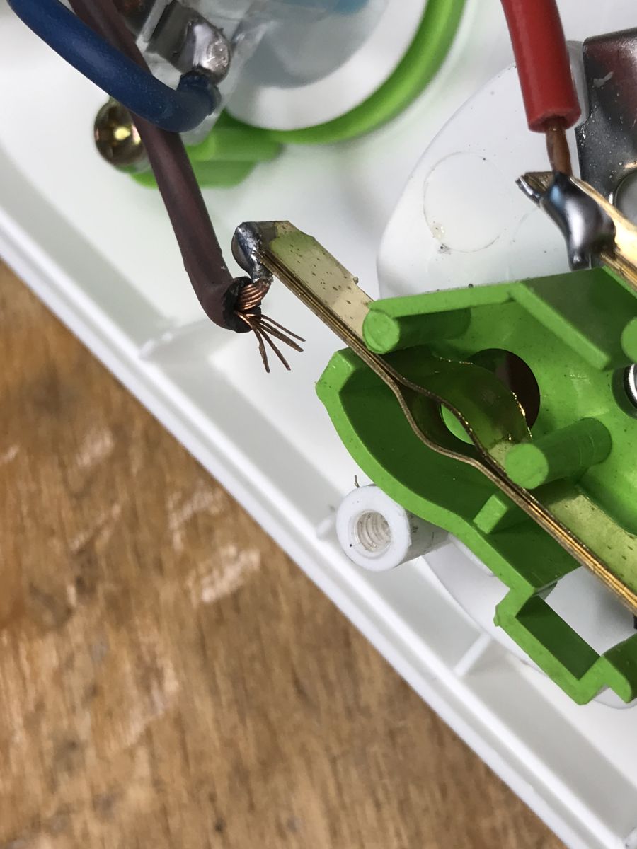

    Gdzie jest uziemienie? Nawet przewód nie ma trzeciej żyły:
    To jest absolutnie niedopuszczalna sytuacja, która musiała zacząć się już w fabryce przewodu, bo ten ma niby wtyczkę z uziemieniem, mimo braku żyły.
    O braku zabezpieczenia antyprzepięciowego nie wspominam.
    Przycisk odcina tylko jedną żyłę, fazę, to też słabo:
    W omawianych wcześniej Logilinkach odcinał obie.

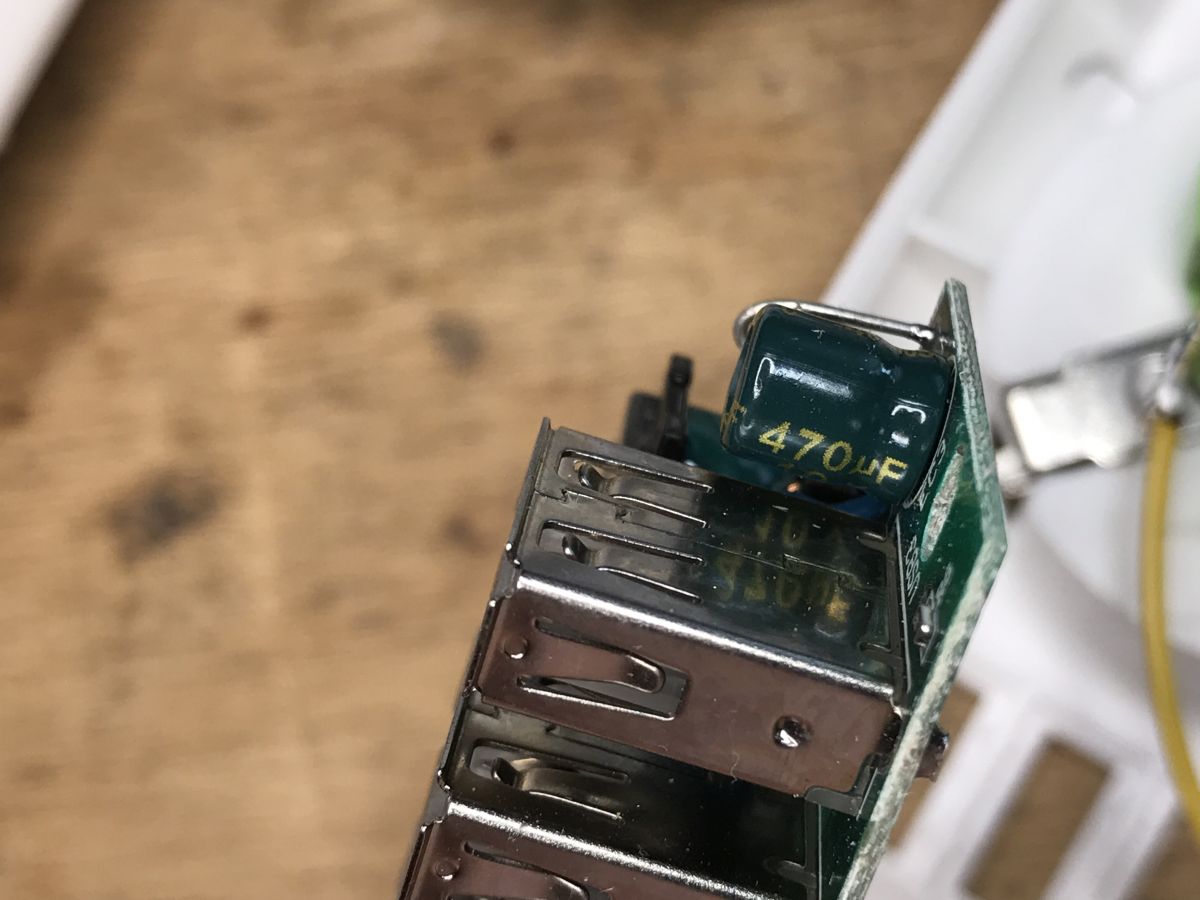

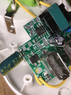

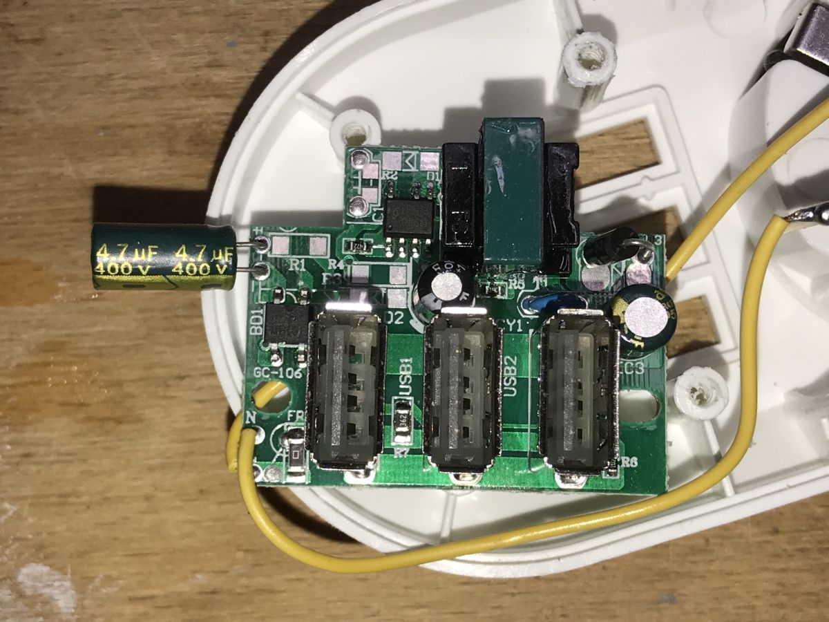

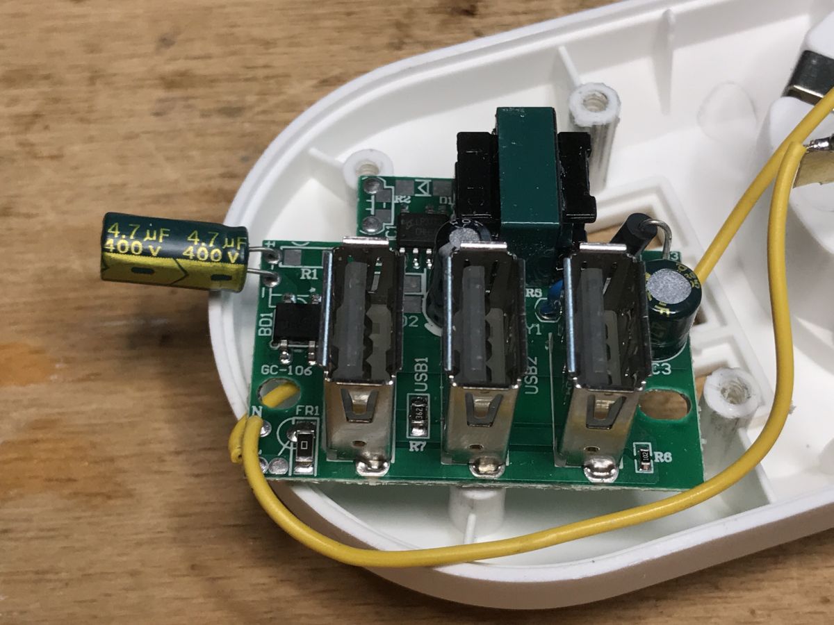

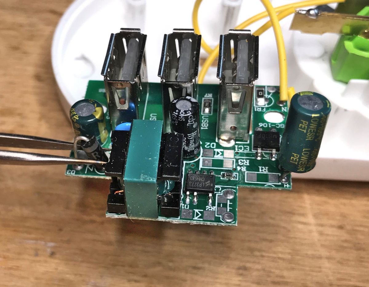

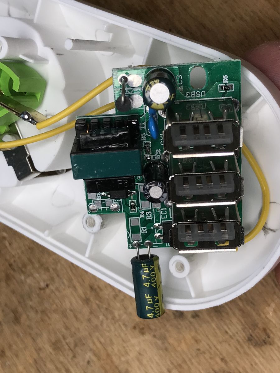

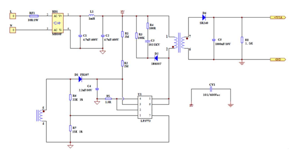

    Spójrzmy dalej. Zasilacz impulsowy 5V, topologia flyback:

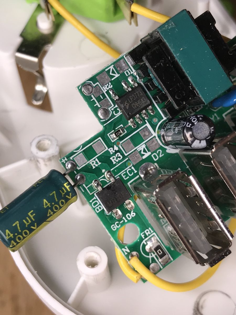

    Znów jest bardzo źle. Zasilacz jest na LP3773, ale nie ma zabezpieczeń. Po kolei.. niby FR1, rezystor bezpiecznikowy, fusible resistor, ale w SMD? Czyżby producent dał tam zwykłą zworkę 0 ohm? O innych zabezpieczeniach nie ma nawet mowy, żadnego warystora przeciwko przepięciom, żadnych filtrów EMI...
    Dodatkowo brakuje gasika (ang. snubber), służącego do "gaszenia" szpil napięcia na uzwojeniu pierwotnym transformatora. Dziwne, że to w ogóle działa i to u nas, przy 230V. Na schemacie aplikacji LP3773 gasik jest:

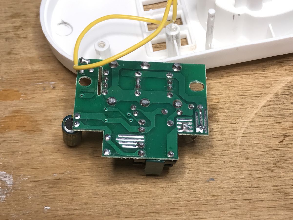

    (swoją drogą, warto porównać układ ze schematu z tym na PCB)
    Odległość między stroną "gorącą" a "zimną" też jest mała:
    Kilka zdjęć zasilacza więcej:
    Ciekawe czy ten kondensator łączący stronę pierwotną z wtórną jest odpowiedniej klasy (Y class capacitor), nie mam jak tam zajrzeć. Również ciekawe, jak jest nawinięty transformator i czy uzwojenia są od siebie dobrze oddzielone.
    Podsumowanie
    To najgorsza listwa/zasilacz jaki mi przyszło testować. Strach pomyśleć o nieświadomych klientach, którzy kupili ten produkt.
    Również strach pomyśleć o tym, co by mogło być, gdybym nie weryfikował produktów kupowanych przez osoby z mojej rodziny.
    O zabezpieczeniach "antyprzepięciowych" można tu tylko pomarzyć.

    O ja cię kręcę, najgorzej ten brak PEN(PE), same blaszki, aby z zewnątrz było widać i stwarzać poczucie bezpieczeństwa. A później, no jak to bojler zabił, przecież miał PEN.

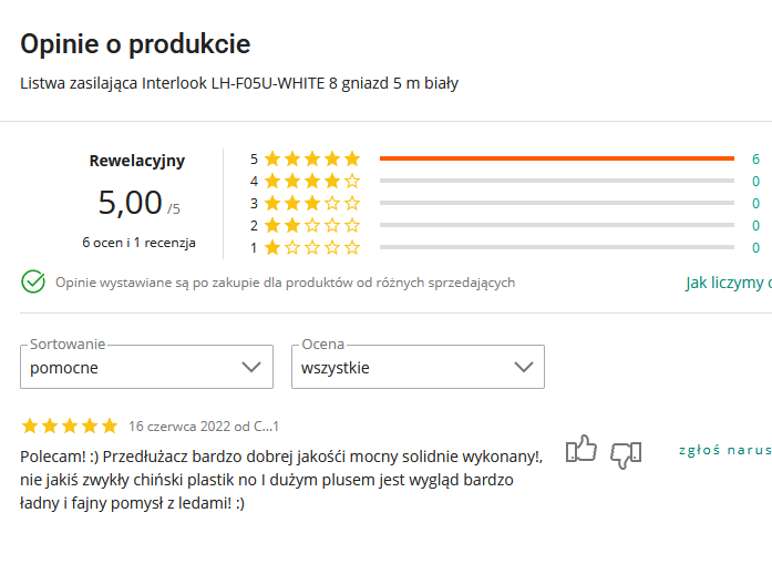

    Ocena 5/5, listwa super transmituje prąd, do czasu aż się coś nie pojawi na obudowie urządzenia ;) Wtedy też dobrze stransmituje, przez serce do ziemi.
    Nasi elektrycy męczą się, pocą się, pomagają, ratują życie, przerabiają instalacje, żeby były bezpieczne, rozdzielają przewody PE i N, aby wszystko zgodnie z normami. A tu jeb, kupie sobie listwę. I wszystko w piach.

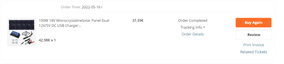

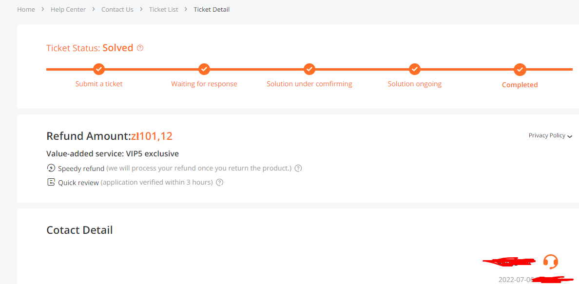

    - jakby tego było mało, przed zakupem sprzedawca był pytany przez formularz czy produkt zawiera rzeczywiście zabezpieczenie antyprzepięciowe i odpowiedział, że tak
    Dodam jeszcze (w ramach ciekawostki), że prywatnie to nie są moje pierwsze zwroty i takie sytuacje. Jak ktoś czyta moje tematy, to np. kojarzy ten produkt:

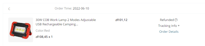

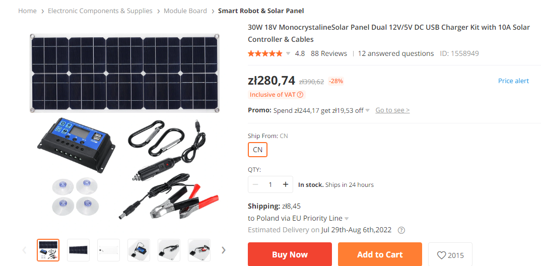

    30W, tak? Nie było 30W, nie było też zapowiadanej pojemności ogniwa...
    z tym, że w tym przypadku nawet nie żądali odesłania produktu.
    A tu druga ciekawostka:
    Jak myślicie, co się stało, że zmieniła się nazwa tego samego produktu z 100W (w momencie mojego zakupu) na 30W? No, można się domyśleć. Inne produkty niezgodne z opisem też reklamowałem, mniej lub w większym zakresie z sukcesem.
    Zwracać i zgłaszać niedogodności należy jak najbardziej, bez względu na to czy kupujemy w naszym kraju czy za granicą.

    Może najpierw podlinkować temat dla sprzedawcy, niech poczyta i poprosić o wycofanie produktu a nie od razu chłopa na minę. Pewnie nawet nie wie czym handluje. Jal będzie w porzadku to roześle info do klientów i pozwracają trefny towar. A czy tych sprzedaży było 300? Watpię. Wiem jak są nabijane statystyki w tym portalu. Całego szmelcu z Chin nie wyeliminujemy. Każdy ma swiadomość co kupuje. Ze względów bezpieczeństwa nie kupił bym liny, fotelika dziecięcego kasku i wielu innych rzeczy na odległość. Nawet na oleje ludzie się łaszczą a dostają podróby. Tu towar z fabryki poszedł taki jak jakiś cwaniak go zamówił. Jak napisał Kolega wyżej, Chińczyka nie zamkniemy,a to on wsadził na minę nieświadomego handlarza. Ludzie nawet bezpieczniki RCD Bemko kupują. I ładowarki do Ifonów za 20 zł. A tel wart 3tys.

    Przede wszystkim otrzymałeś produkt różniący się od tego widniejącego w opisie oferty sprzedającego, chodzi o inny rodzaj gniazd i nie spełniających jednocześnie wymogów dla gniazd stosowanych w Polsce.
    Brak przewodu ochronnego to kolejna wada krytyczna dyskwalifikująca ten wyrób, a wręcz wskazująca niebezpieczeństwo jego użytkowania.
