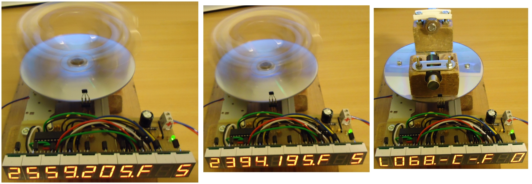

    No to ja wrzucę coś swojego.
    Skonstruowałem do swojego wirnika z magnesem wskaźnik parametrów obrotów, który umożliwia:
    - pomiar częstotliwości obrotów wirnika w Hz
    - pomiar czasu jednego obrotu wirnika w ms
    - pomiar / zliczanie ilości obrotów wirnika z funkcją zerowania licznika ilości obrotów
    Cały układzik zmontowałem na płytce uniwersalnej z elementów jakie posiadałem w swoich zapasach, dlatego jest taki, a nie inny. Z dawnego projektu miałem 2 wyświetlacze LED 5-cyfrowe, które umieszczone obok siebie dają jeden 10-cyfrowy wyświetlacz LED, na którym daje się wyświetlać ww wartości.
    Cały układ to przede wszystkim 1 procek ATmega8A (może być też ATmega8), kwarc 16MHz, zasilacz 5V na przetwornicy LM2574N-5 oraz wykrywacz pola magnetycznego z wyjściem OC - scalak TLE4905L.
    Element ten umieszczony w pobliżu (u mnie ok. 1cm) toru, po którym porusza się magnes generuje impulsy ujemne, które analizuje procesor i przelicza na wartości wyświetlane na wyświetlaczu.
    Udostępniam tu schemat układu i program w wersji źródłowej ASM oraz skompilowanej HEX.
    Mam nadzieję, że przyda się konstruktorom PMów z wirującym magnesem i może do innych celów.
    Teraz, kiedy mam już dokładny odczyt parametrów ruchu wirnika można przystąpić do dalszej zabawy z cewkami i trikiem :)
    • Wskaznik_parametrow_wirnika.zip (273.61 KB) Musisz być zalogowany, aby pobrać ten załącznik.

    andreas50 napisał:
    Jarkon2, jeszcze chyba potrzebujesz układu elektronicznego wykrywającego szczyt, aby zwierać cewkę w odpowiednich momentach, prawda? Może dałoby się to rozwiązać programowo na Atmedze?
    Tak, to kolejny etap pracy nad tym PM :)
    Zrobiłem pierwszy test swojego wirnika ze wskaźnikiem obrotów - wyciąga 5 obrotów na sekundę bez wpadania w większe drgania; max 10 obrotów na sekundę, ale wówczas mocno trzęsie :) (płyty CD są zbyt giętkie).
    Ciekawe, czy 5 obrotów na sekundę (to chyba 300rpm?) wystarczy do generowania odpowiedniego napięcia w cewce, wydaje mi się, że powinno starczyć.
    Po odłączeniu silnika (przy obrotach 5Hz == 1obrót / 200ms) wirnik wykonuje jeszcze ok. 70 obrotów "na luzie", co widać na wyświetlaczu.
    Warto zauważyć, że pomiar czasu jednego obrotu w ms daje tutaj znacznie dokładniejszą informację o prędkości obrotowej wirnika, niż pomiar częstotliwości obrotów w Hz.

    Mierząc czas obrotu uzyskujesz informację o szybkości obracania się z jednego obrotu, z dokładnością (%) taką,
    z jaką mierzysz ten czas; licząc obroty w ciągu sekundy zwykle uzyskasz wynik ze sporym błędem (z pół obrotu),
    jeśli nie będziesz liczył ułamków obrotu (w tym celu na wirnik musiałbyś nanieść skalę i odczytywać ją).
    Przypuszczam, że drgania, o których piszesz, są skutkiem niewycentrowania wirnika.
    Przy 5 obrotach/s wirnika o promieniu 6cm (tyle ma CD), powierzchni przekroju rdzenia cewki i magnesu 1cm²
    i polu magnesu 0.5T powinieneś uzyskać maksymalną SEM około 10mV/zwój (bez obciążenia/zwierania cewki).

    _jta_ napisał:
    Przy 5 obrotach/s wirnika o promieniu 6cm (tyle ma CD), powierzchni przekroju rdzenia cewki i magnesu 1cm² i polu magnesu 0.5T powinieneś uzyskać maksymalną SEM około 10mV/zwój (bez obciążenia/zwierania cewki).
    Dzięki _jta_, potrzebowałem takiej informacji, choć u mnie magnes wystaje jeszcze 1cm poza obwód CD, więc można przyjąć promień 7cm.

    kEhYo77 napisał:
    Jarkon2, nad układem pomiarowym to się napracowałeś, ale wirnik to pozostawia wiele do życzenia ;)
    Więcej czasu zajęło mi 'rzeźbienie' tego wirnika (nie mam zdolności w tym kierunku :) ), niż poskładanie wyświetlacza.
    Jak już pisałem chodzi mi tylko o przetestowanie triku i ten wirnik powinien do tego wystarczyć; jeśli pierwsze efekty będą pozytywne, to postaram się o lepszy wirnik z elementów robionych na zamówienie; na razie wszystko po min kosztach, ale tyle ile trzeba, żeby dokładnie wszystko posprawdzać.

    _jta_ wymyśl coś lepszego, bo to o chowaniu baterii już jest nudne :D
    na drugim raz się kręci wolniej, raz szybciej, zauważyłem chyba najszybsze rozpędzanie się, jak nie było obciążenia, potem rozpędzanie się z obciążeniem, a po odłączeniu obciążenia jeszcze bardziej (słychać po dźwięku)
    Tak to jest jak ktoś nie stosuje porządnego miernika prędkości obrotowej; u mnie takich problemów nie będzie ;)
    Przyszedł czas na dołożenie cewki, ale nie chce mi się nawijać; wpadłem na pomysł, że może z jakiegoś małego przekaźnika wymontuję, chyba najlepiej takiego na jak największe napięcie, bo wtedy powinna być większa ilość zwojów?
