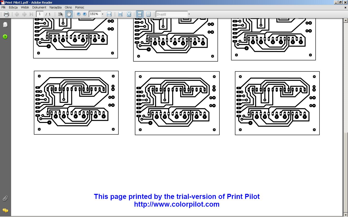

    Może pomogę.
    Moja metoda polega na eksporcie pliku PCB w formacie bitmapa(BMP) i
    ustawieniu wysokiej rozdzielczości 1500dpi.
    Mając bitmapę mogę obraz skorygować przez np.wstawienie logo, napisu,szkicu itp.
    Następnie otwieram program "Print Pilot"wstawiam powyższy plik na stronie
    i kopiuję dowolną ilość razy ile jest miejsca.
    Następnie drukuję do pliku PDF.
    Plik PDF na drukarkę laserową ,żelazko ,prasowanie itd. i płytka gotowa.
    Niżej przykład.
